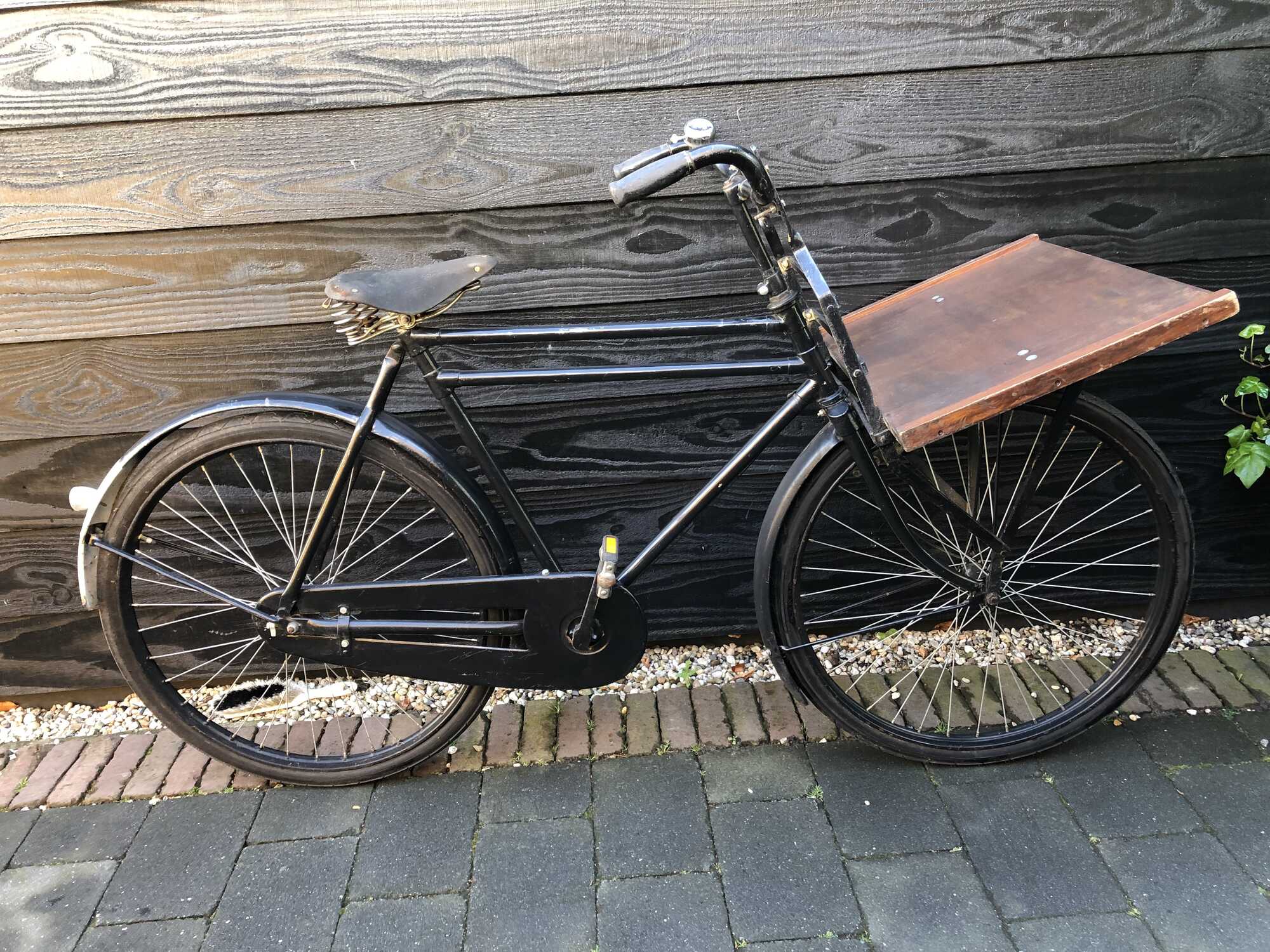

Beste Lezer,
Ik heb recent een aantal fietsen opgekocht waaronder een Gazelle Transportfiets.
Ik vind het zonde om deze fiets zomaar op marktplaats te zetten en bied hem daarom op dit Forum te koop aan.
Naar mijn weten is hij volledig origineel en van het Bouwjaar 1957.
Ik vind het leuk om te weten wat de kenners van deze fiets zeggen.
Als je interesse hebt mag je me ook bellen/ appen. (06-22452026)
Groet, Steven

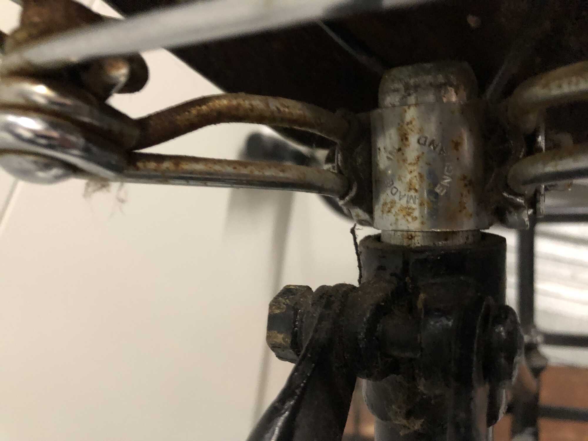

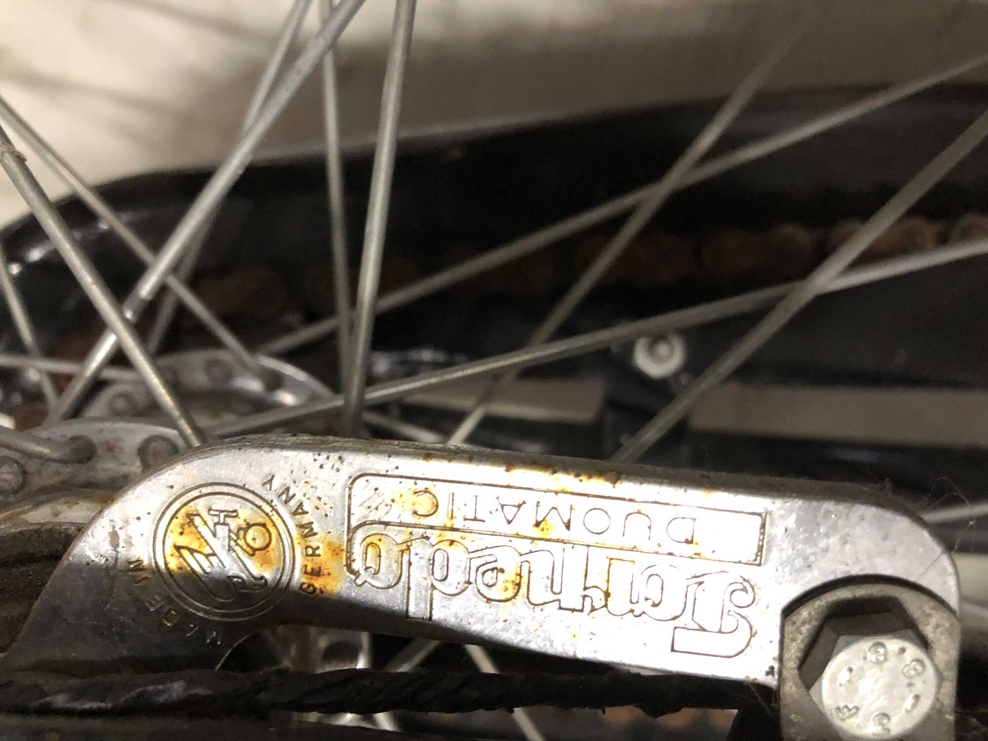

Leuke fiets,maar volledig origineel, is een term die wat veel belooft. De remhevel, de pedalen, het zadel en het achterlichtje zijn in ieder geval al niet origineel. Ik denk dat dat ook iets kan zijn waar mensen die wel veel geld over hebben voor een fiets al op afknappen. Dan gaan er vaak mensen zich afvragen wat er dan meer niet klopt, en de zin om een fiets in het echt te bekijken verdwijnt dan ook. Succes verder met de verkoop. Groet,Rein

Wat betreft de originaliteit van de fiets:
- Hij is voor wat ik kan zien overgeverfd. Dat is een minpunt voor veel verzamelaars.
- Het zadel en de zadelpen is zijn niet origineel
- de pedalen zijn niet origineel
- de remhevel van de achternaaf niet.
- In 1957 hadden Gazelle transportfietsen de varkensneus achterlicht ingebouwd in het achterspatbord. Dus of de fiets is ouder, en de naaf is niet origineel, of het achterspatbord is niet origineel. Ook de spatbordbeugel van het voorspatbord is niet origineel.
Zo te zien zitten wel de originele handvatten erop. Die kom je niet vaak tegen, en zijn niet te vinden. Dus dat is weer een plus.
In het algemeen is naar verhouding de fiets wel redelijk origineel, maar niet uitzonderlijk. Het is in ieder geval niet een fiets voor iemand die een nog zeer origineel exemplaar zoekt. Originele onderdelen zijn zeldzaam en zeer duur, dus het loont het niet om een fiets origineel te maken. Een Gazelle transport zadel, en een set Phillips transportpedalen kan samen je al gauw net zo veel kosten als de fiets zelf.
Verder zijn na-oorlogse Gazelle transportfietsen de meest voorkomende transportfietsen. Dus dat maakt hem niet zeldzaam. Het ziet eruit als een goede, degelijke transportfiets, maar niet eentje waar je een hogere prijsklasse voor kunt verwachten. Nu gebeurt dat ook vrij weinig. Ik hou al vele jaren de verkoop van transportfietsen in de gaten, en ik zie dat prijzen ruim boven de 200 euro maar zelden worden betaald, of na lange tijd te koop te staan. Het gebeurt soms, maar je moet dan of heel veel geduld hebben, of echt een zeldzaam en veelgezocht exemplaar hebben (bijvoorbeeld een kruisframe, of een Fongers in goede staat met originele lak en transfers goed herkenbaar).
