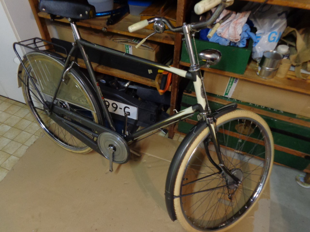

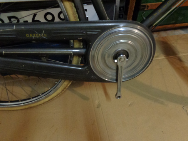

Beste forumleden, graag jullie advies over de metalen kettingkast van mijn gazelle Sport Speciaal uit 1960. Ik wil de kettingkast openmaken om goed bij de ketting te komen. Mijn vraag is, hoe verwijder de ronde schijf van RVS die achter de cranck zit? Moet je die losschroeven of gewoon naar je toe trekken? Hij zit nogal vast, ik kan er geen beweging in krijgen en wil hem uiteraard niet beschadigen. Dank.

dunne schroevendraaier of een plamuurmes tussen de buitenrand steken en voorzichtig loswrikken. dat werkt prima al vele malen gedaan zonder beschadigingen.

maar pas op want bij sommige modellen moet je toch wel een 'kwart slag' aan draaien daar ze met lipjes achter de kast hangen
