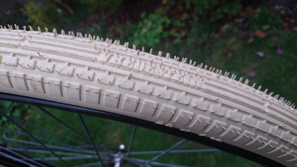

Een paar jaar terug kocht ik 4 ongebruikte Vredestein banden, met mooi die letters in het loopvlak.
Wel stom, van de vier banden bleken er twee iets te krap, die duiken dus ergens de velg in en het is bijna niet mogelijk om ze zonder bult te monteren.

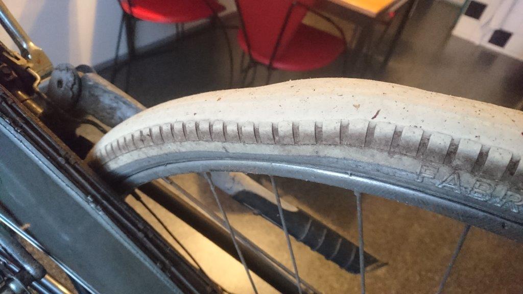

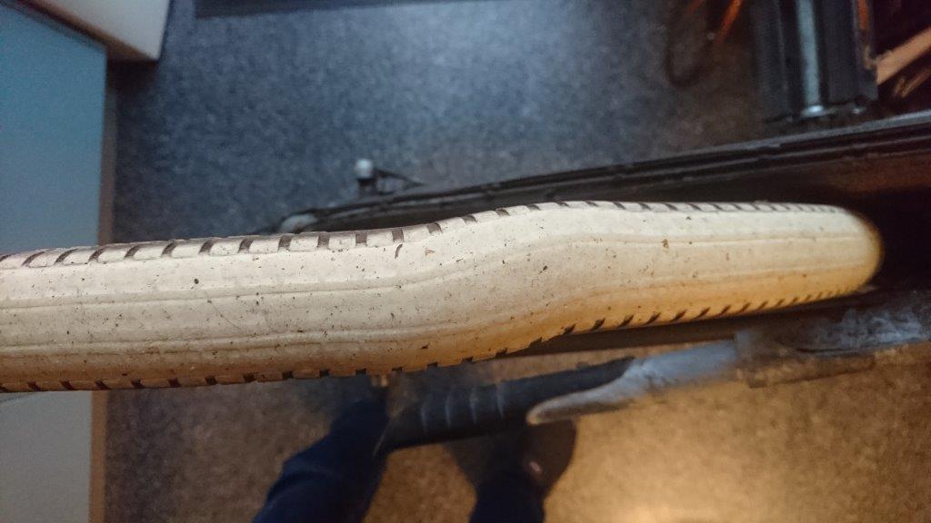

Nu is de tweede achterband van dit model op mijn dagelijkse fiets versleten. En kijk, een karkasbreuk! Nog nooit gezien zo'n vreemde kronkel in de band.
Jullie ervaringen met deze banden? Ik ben blij dat ze snel slijten, want ik hoef ze niet meer.

Het mag gezegd zijn dat zo een kronkel wel extreem is!
Wat mijn ervaring betreft: rond 2000 had ik Vredestein banden op mijn fiets waarvan er in de zijkant scheuren kwamen.
Ik kwam er achter dat dit niet exemplarisch was maar op dat moment een structureel probleem bij Vredestein fietsbanden.
Vredestein is rond die tijd ook begonnen met het maken van retro autobanden - Vredestein Sprint Classic / Vr. Grip+ e.d.
Banden met een modern karkas en een oud profiel. Hetzelfde ongeveer voor fietsbanden en daar lijkt me dit er één van, niet?
Het kan zijn dat je banden uit ongeveer die tijd van de problemen stammen.
Het probleem van toen bestaat heden ten dage volgens mij al jaren niet meer.
Wat het afrolgeluid betreft, lijkt me dat voor een dergelijke fietsband, waar hier en daar Vredestein in het profiel staat, te verwaarlozen. Ik fietste zelf vroeger wel op Vr. Westlander met de naam in het profiel - nooit wat van gemerkt. Mountainbike banden, ja, die hoor je 'zingen'. Heel luid en zelfs als die op de fiets van een ander zitten ...

Ik heb ooit twee van die Vredestein banden gekocht en op een fiets gelegd die door de nieuwe eigenaar als decoratie in zijn woonkamer is gezet.
Dat is dus precies waar ze voor bedoeld zijn. Zo is er weinig aan te verliezen.
Overigens heeft Vredestein anders dan de naam in het loopvlak niets met deze banden te maken. Die worden in India gemaakt en daar komen meer hele goedkope banden vandaan. Zo ook de Retro Ride van Continental en die is geen haar beter. Vaak lek en ze verslijten snel.
Bij Gigabikes wordt het 'eigen' merk Amigo verkocht wat uit dezelfde fabriek komt. Ik heb toevallig vandaag dergelijke banden in gebruik genomen en verwacht dat die net zo snel slijten als die van Maarten.
Het valt mij overigens op dat deze banden ook moeilijk 'in de velg' te krijgen zijn. Er moet afwasmiddel als glijmiddel gebruikt worden om ze op hun plek te krijgen en zelfs met afwasmiddel moet er flink gepomd worden.
De banden waar ik het nu over heb kosten minder dan € 5.- Ze zijn creme kleurig, hebben best wel een dik loopvlak, de rolweerstand is niet zo slecht als de Vredestein Transport Extra Zwaar (trappen
) maar ook niet zo goed als die van de Fat Frank van Schwalbe, er is niets kleurigs op gedrukt of geplakt, ze worden verkocht zonder reflexie en ze zien er niet onaardig uit dus het is beslist jammer als de kwaliteit te wensen overlaat.

Volgens mij heeft Vredestein de productie verplaatst van Doetinchem naar Maleisië.

Het autobandenbedrijf is een aantal jaren terug overgenomen door het Indiase Apollo Tyres en sindsdien is de Nederlandse fabriek gericht op kleine series. De oldtimerbanden etc.
