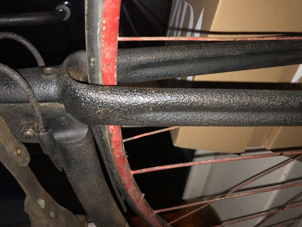

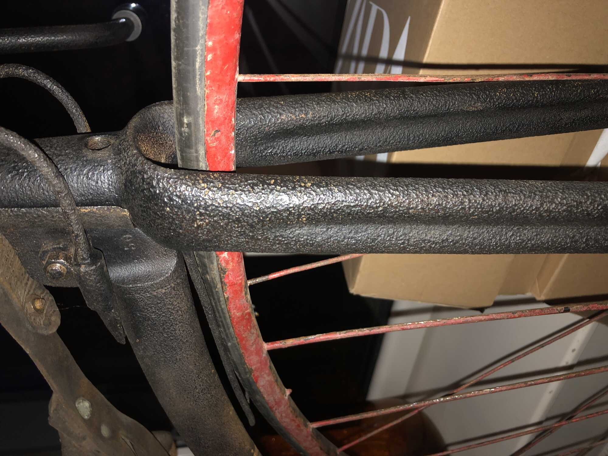

Ik heb er even een foto van gemaakt.. het is iets met een dubbele holle voorvork maar hoe je het noemt durf ik niet te zeggen.
Vanavond komt een vriend van mij langs en die is eigenlijk schoenspecialist maar wil voor mij een nieuw zadeldek maken.
Dat is het officiële begin van de opknap ronde van deze fiets.

Ah, ja deze fiets is wel bekend onder een aantal liefhebbers.
zo`vork noemt men in de Engelse taal een flutted fork. Gegroefd zouden wij zeggen.
Werd in Engeland vooral toegepast door Coventry Machinist Co, Singer, Matchless (gemaakt bij Singer) en Centaur.
Ook een enkel ander bedrijf heeft het wel eens toegepast op haar duurdere modellen. In Duitsland is het midden tot eind jaren 80 wel op grotere schaal toegepast.
Het heeft wel iets van luxe zo`n vork.
Leuke fiets om een rijdend ding van te maken. Het wiel is inderdaad van Hillman en het heeft net als de fiets die ik besprak eerder in deze groep een breed wiellager. Dat wil zeggen dat het wiel van voor 1881 is . in dat jaar veranderde het lager in een smaller type met dubbele kogellagers.
Ondanks dat er wat spaken weg zijn is het wel een behoorlijk fris wiel met hier en daar nog wat nikkel en zo.
Het frame en de rest is waarschijnlijk Duits en van rond 1886.Dat is ook de periode dat de opgebogen moustache sturen in zwang raakte.

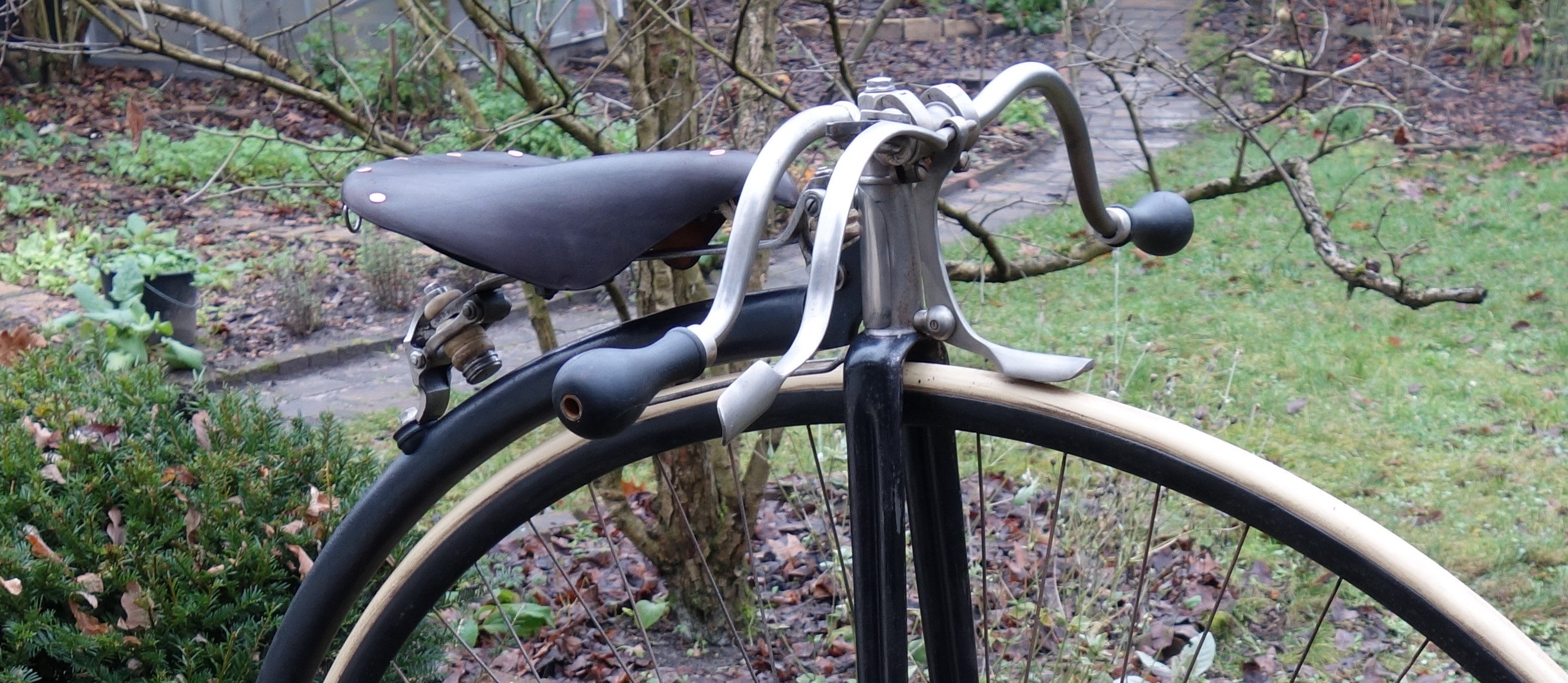

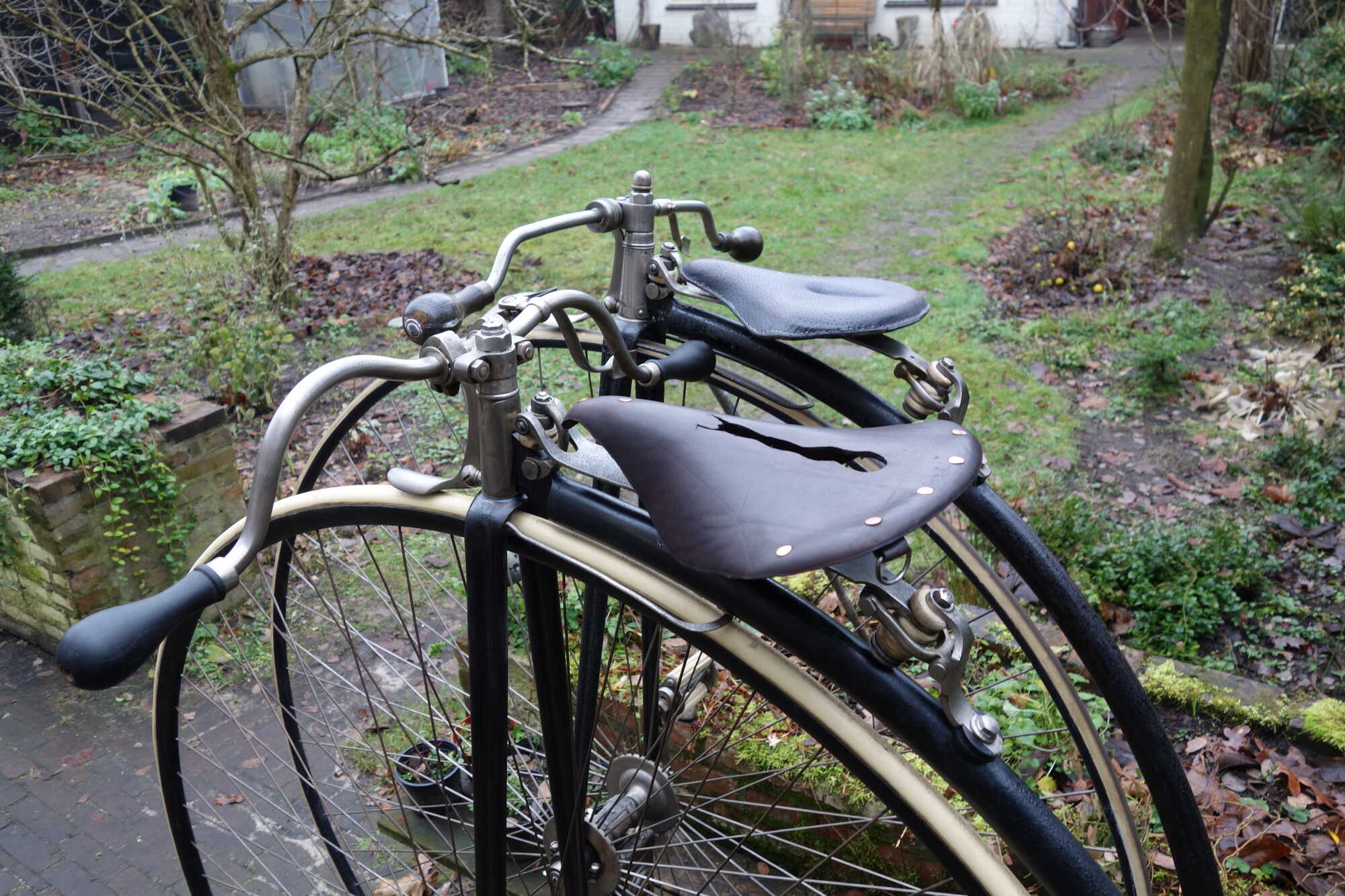

Ik heb er wel een paar van die monsters ja. En diverse fietsen gerestaureerd. Altijd een gevecht om de spaken van het voorwiel weer in orde te krijgen.
Dit was m`n laatste klus:
Steeds weer een uitdaging en in tegenstelling tot wat sommige beweren niet een routine klus. De ene keer is de schroefdraad onbekend en onvindbaar, de andere keer is de velg hol en verkeerd geboord. Regelmatig kan je de spaken niet uit een wiel halen omdat de aan beide kanten geklonken zijn en daarmee dikker dan het gat in de velg.
