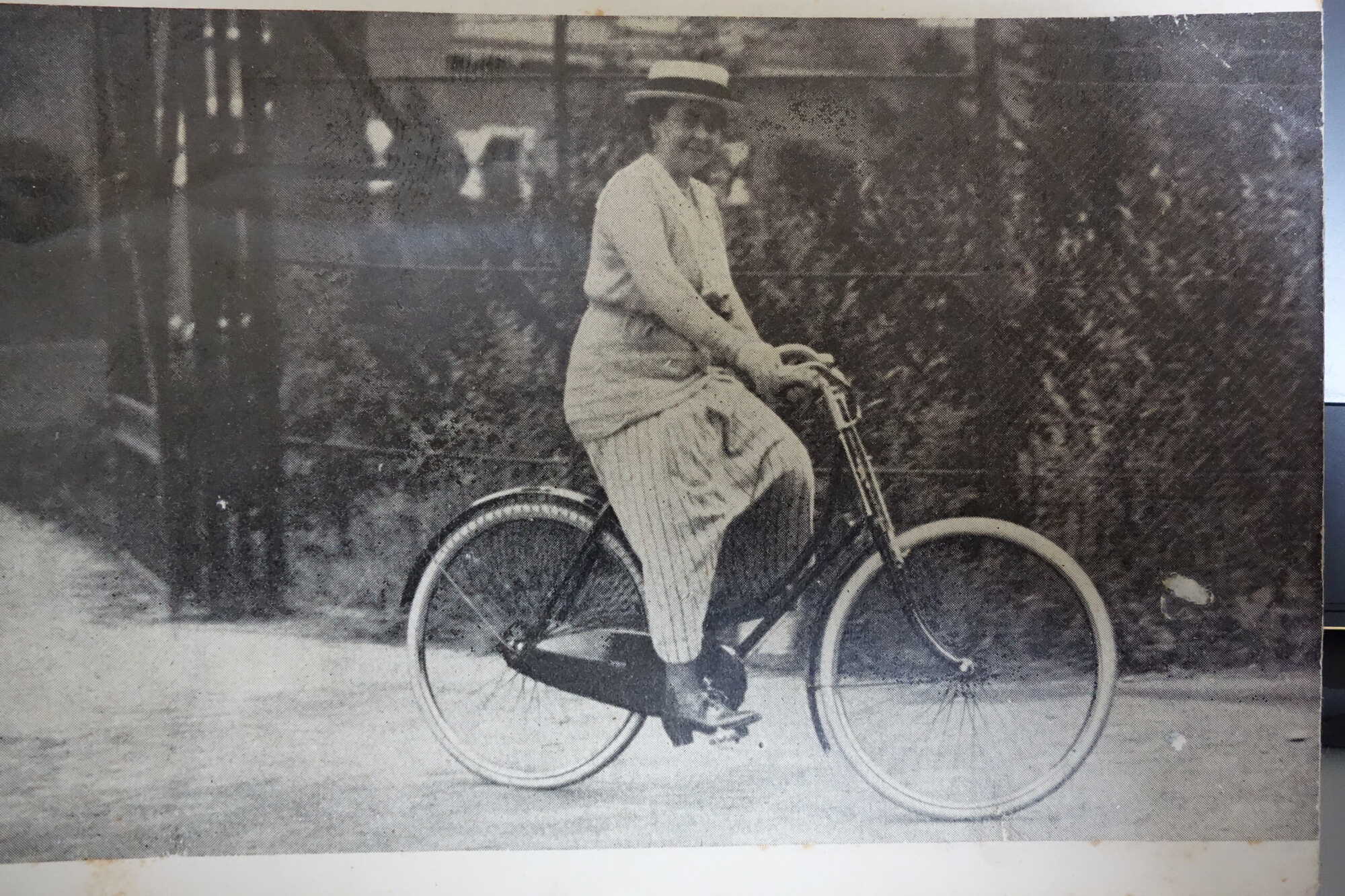

Deze aanzichtkaart had ik al een tijdje in m`n map zitten en ik vroeg me steeds af wat voor fiets het was.
Achter op de kaart staat in de tekst dat het Prinses Hermine is die een tochtje gaat maken.
Hermine was de tweede vrouw van Wilhelm II de voormalige Duitse keizer die aan het eind van de 1e wo z`n toevlucht had gezocht in Nederland.
Zij trouwde november 1922 met de voormalige keizer en deze ansichtkaart stamt uit juni 1923
Nu ik dit jaar met de Fongers HH bezig ben geweest ging er een lampje branden.
Deze fiets moet een Fongers HD zijn.
Dit type heeft samen met de HH een niet vernikkelde maar zwart gelakte vorkkroon en de balhoofdstrop is niet aanwezig.
Bovendien gaat de achterrem naar de liggende achtervork en niet zo als de duurdere modellen naar de staande achtervork.
Blijkbaar was het geld een stuk op geraakt bij de familie want dit type Fongers is het goedkoopste model in die jaren.

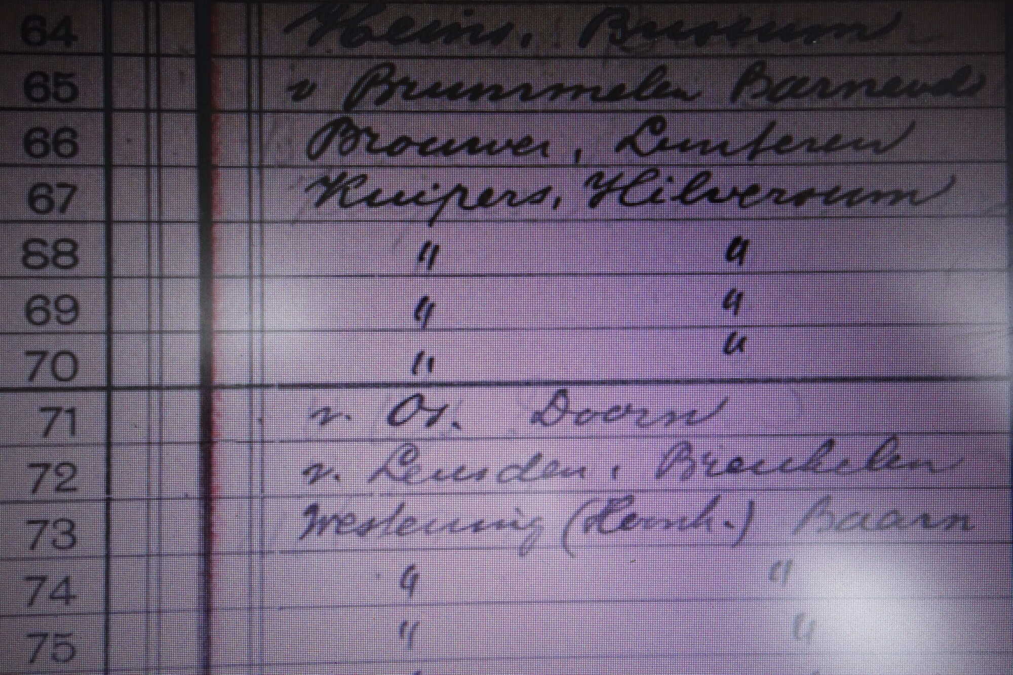

Omdat het 1922 seriegarantieboek online staat kon ik een kijk nemen in de geleverde HD `s in de periode 1922-1923.
Nu blijkt dat in Februari 1923 twee Fongers HD `s zijn geleverd aan v Os te Doorn.
De 2261-99 en de 2259-71.
Het is aannemelijk dat de familie in het dorp/stadje waar zij woonde een fiets lieten bestellen en van Os lijkt daarmee de meest waarschijnlijke leverancier van deze fiets.
Ik vond een foto op internet met daarop een pand in Doorn waarop staat'' Garage N van Os''. Dat zal `m zijn geweest.

Nu die fiets nog even terugvinden. In de tabel van Jasper staat enkel de HD 2258-66

Maarten, Ik heb nog even gekeken waar de HD 2258-66 van Jasper z`n lijst aan geleverd is en dat is Fokkens uit Noordhorn. Het zelfde bedrijfje als waar m`n HZ60 aan geleverd was destijds.
