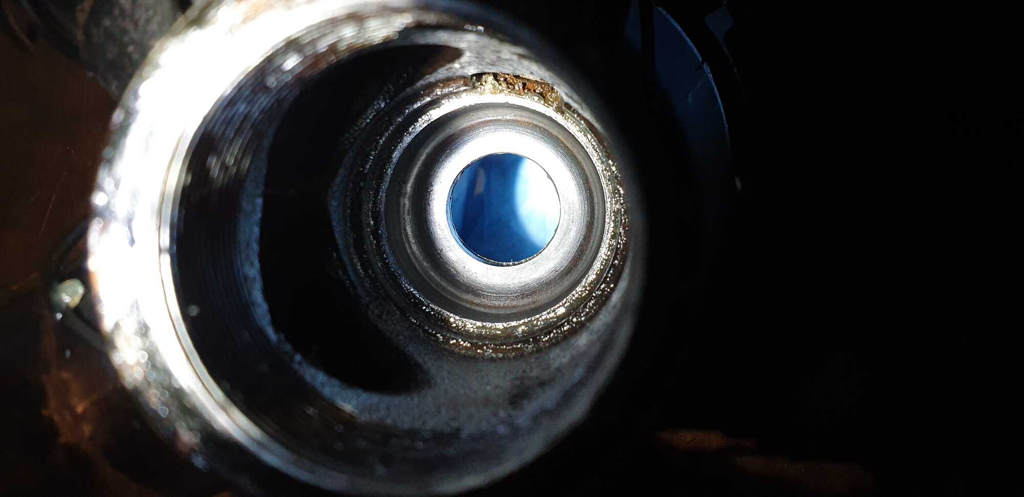

Bijgevoegd overigens een foto van de staat van de lagersschelp, waarbij als de nieuwe trapas gemonteerd is, deze 'stokt' na één of een paar omwentelingen. 11 Kogeltjes (ruimte voor 1 kogeltje meer) met veel vet geprobeerd, maar heb het vermoeden dat de beschadiging bovenin als je goed kijkt de culprit is. (Heb de post over BSA trapas 'stokt' ook doorgenomen).

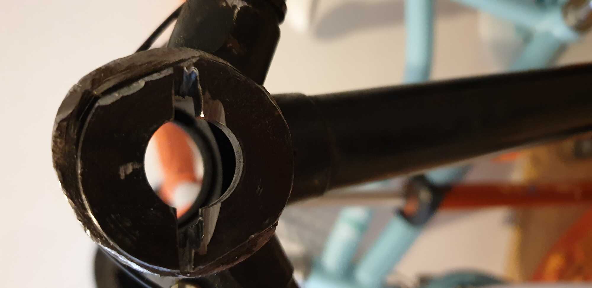

  • In werkbank gezet, clockwise gedraaid. - geen effect. Schoot ie uiteindelijk 3 keer uit met een enorme knal Daarna was het vlak enigszins afgerond, zie foto

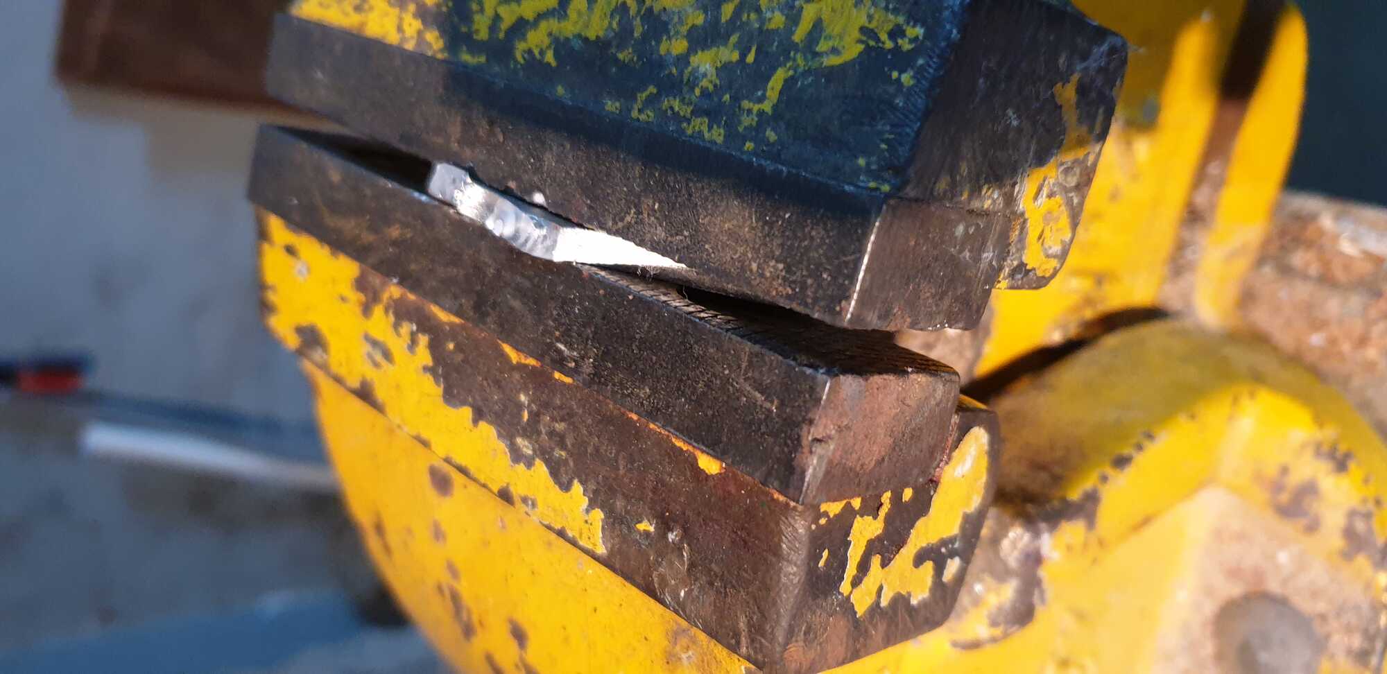

  • Een sleuf geslepen, bracketsleutel in stukken geslepen, in de sleuf gestoken en weer in de bankschroef. Clockwise - Toch niet zo'n gehard staal, zo'n bracketsleutel :roll:. Zie foto

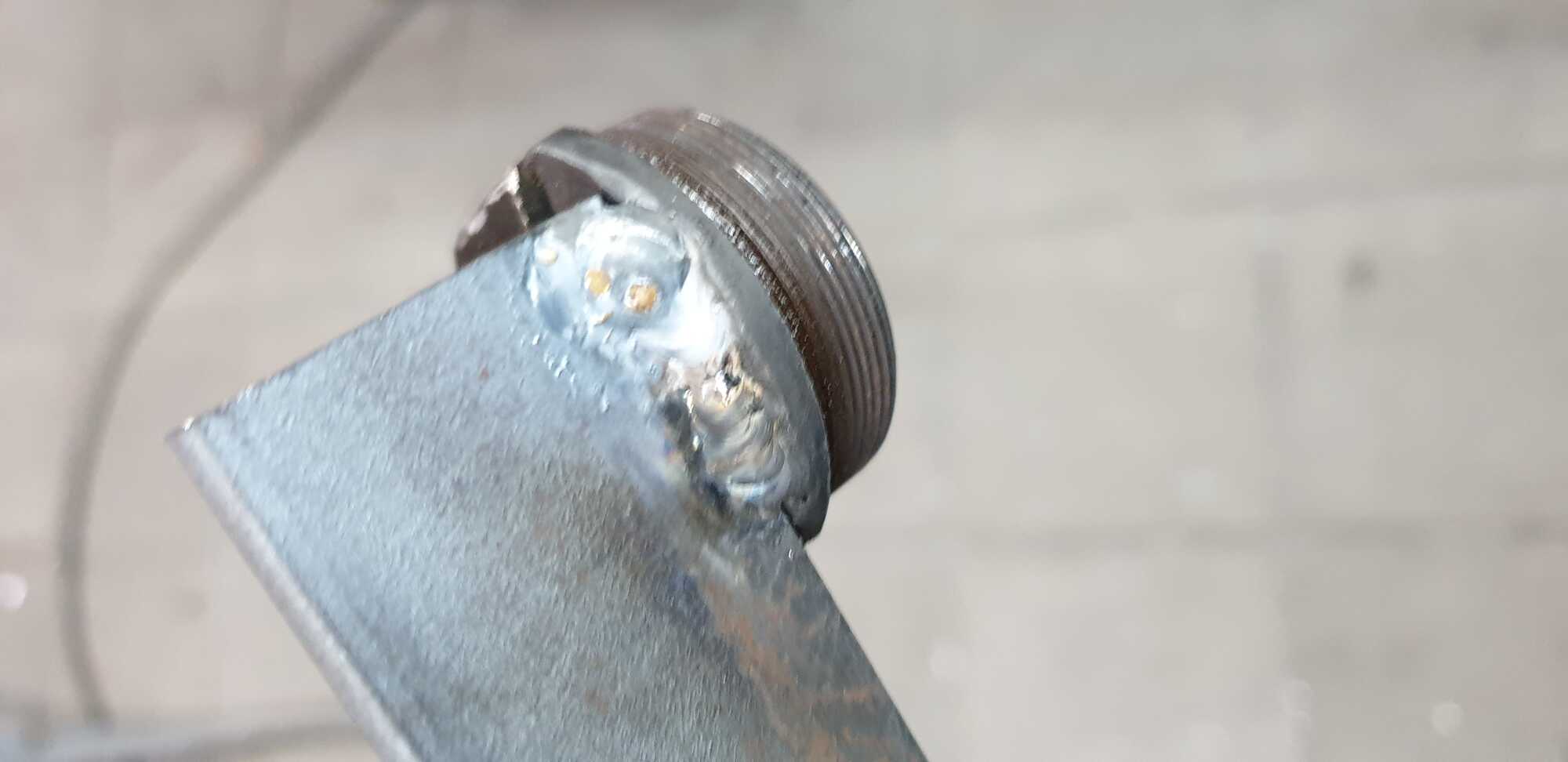

Naar een lasbedrijf gegaan. Binnen 10 minuten klaar... :roll: L-profiel er tegenaan gelast. Kon em zo eruit draaien. Nu fiets weer opbouwen!
Nogmaals dank voor de tips!
