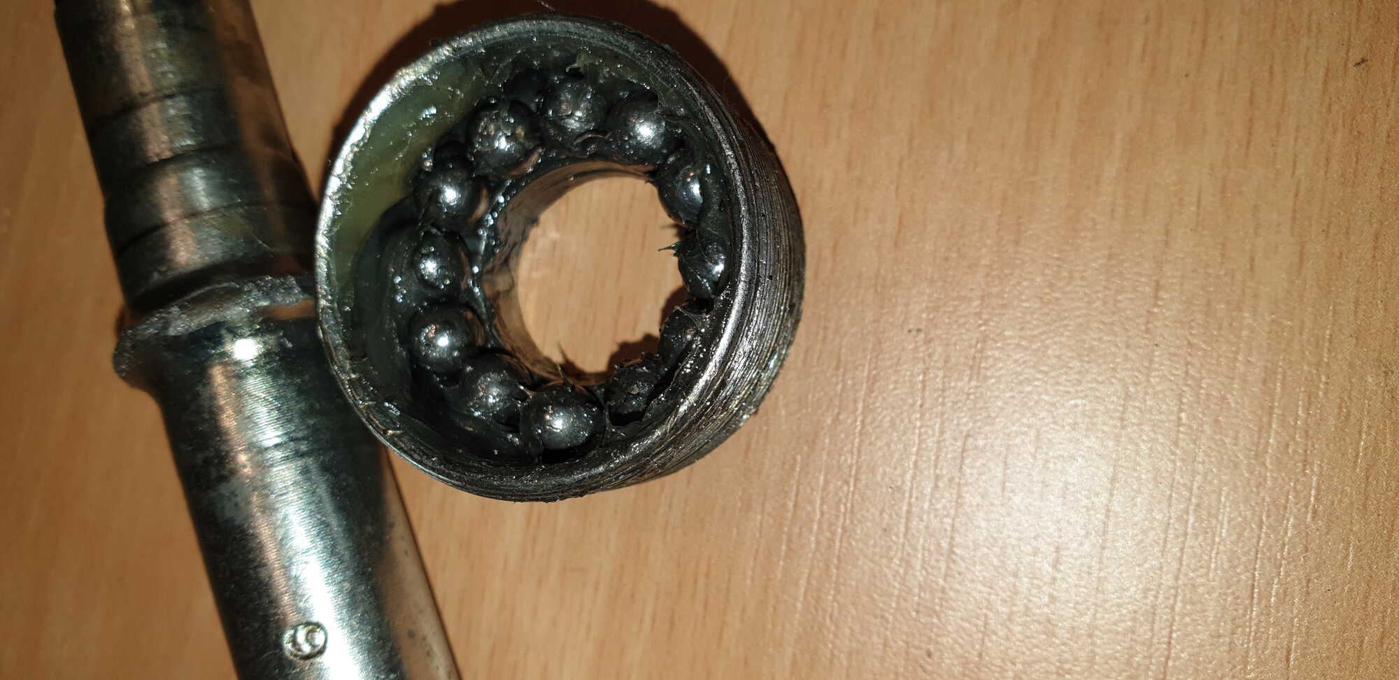

Okay... Mysterie opgelost...
Een oude fiets gekocht met BSA trapas, die uit elkaar gehaald... Daar netjes 11 Kogeltjes losjes tegen elkaar aan. Mijn eigen as eruit gehaald. Ruimte voor 12 kogeltjes (voor de foto even 12 kogeltjes in gelegd)... Enne... Het resultaat van dan 11 Kogeltjes erin doen (denkend dat het een standaard BSA asje was) en teveel speling is duidelijk te zien :oops: ...
Het andere asje erin gezet... Loopt als een zonnetje!
