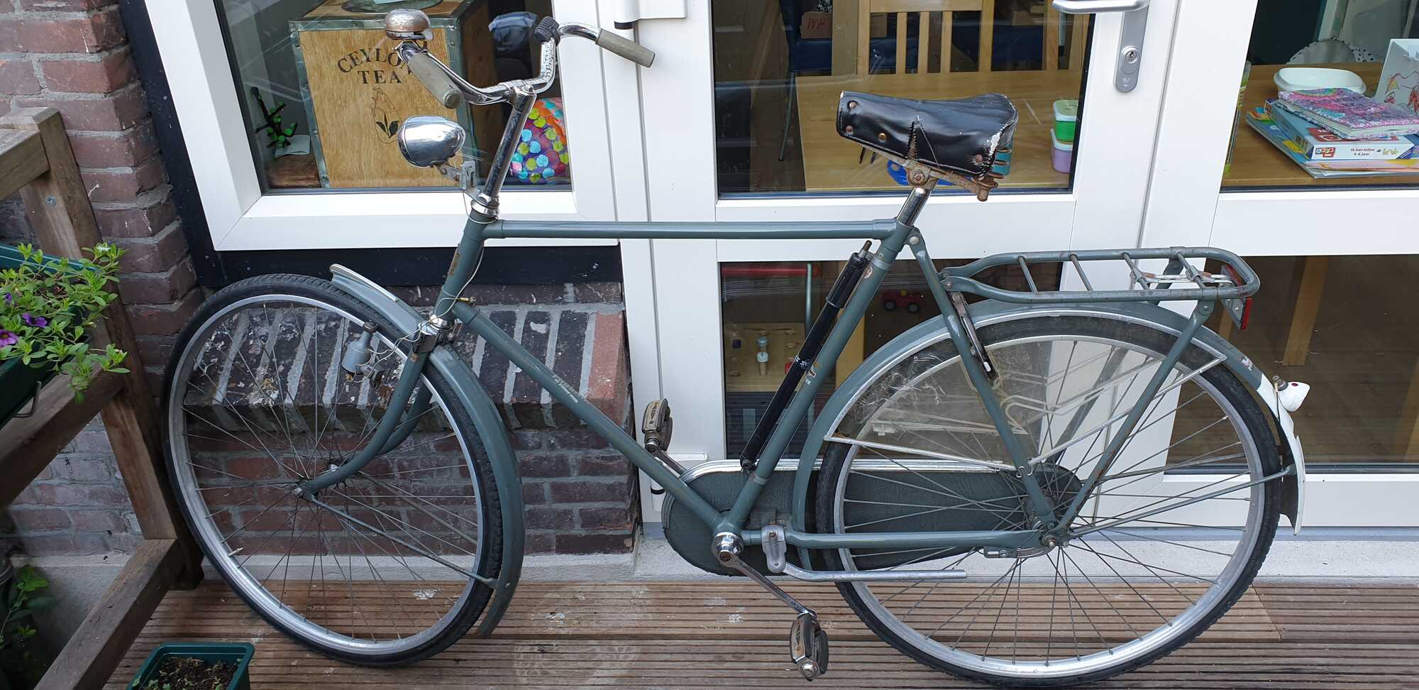

Zoals enkelen van jullie al weten, ben ik fan van Phoenix fietsen. Paar weken geleden deze Phoenix semi sport kunnen overnemen. Ben nu bezig met de fiets na te lopen en op te knappen... Revisie is wellicht een wat te groot woord... Hieronder een aantal zaken waar ik tegenaan loop. Ik hoop dat jullie me kunnen helpen! Alvast dank voor het meedenken!

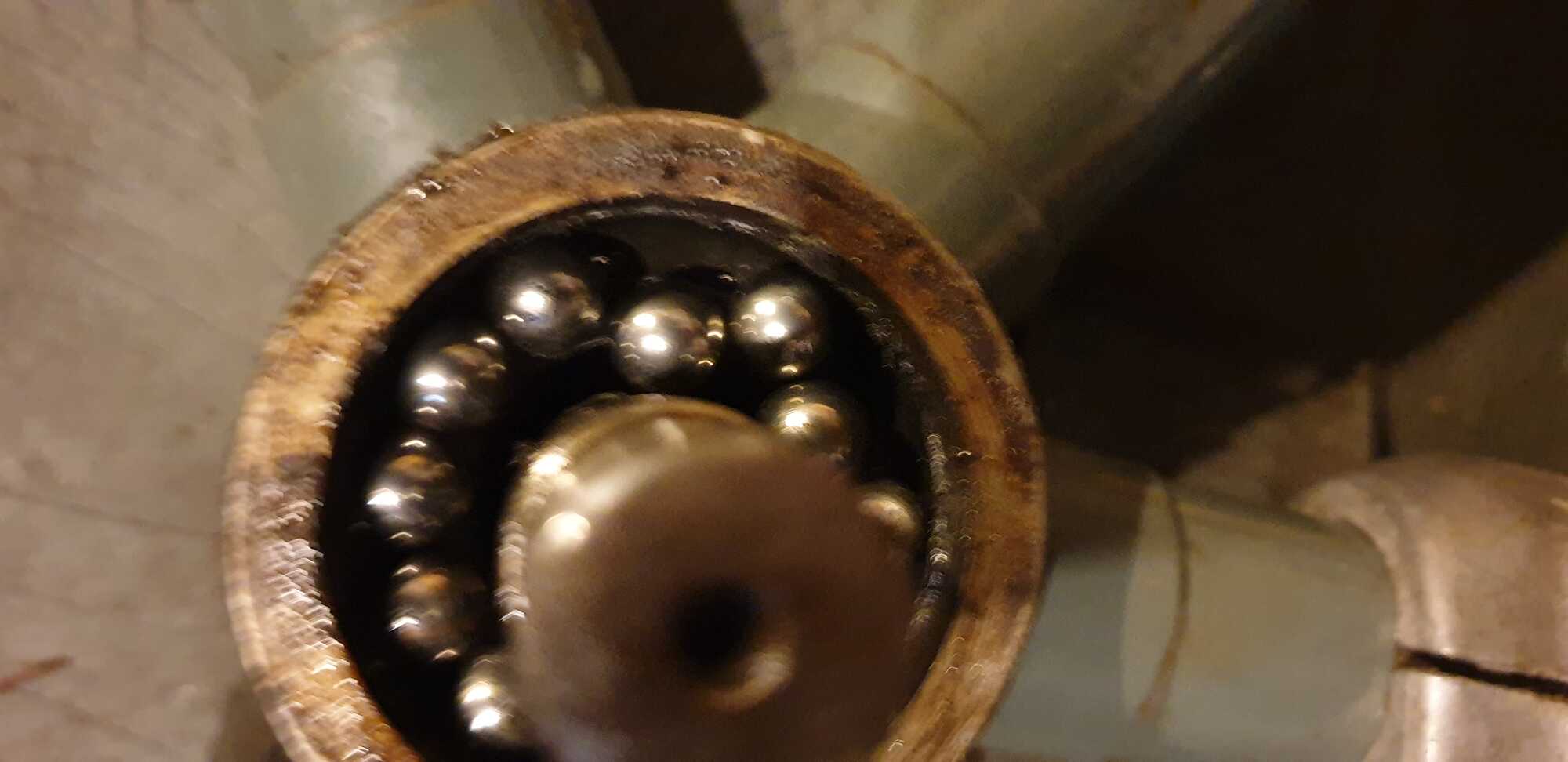

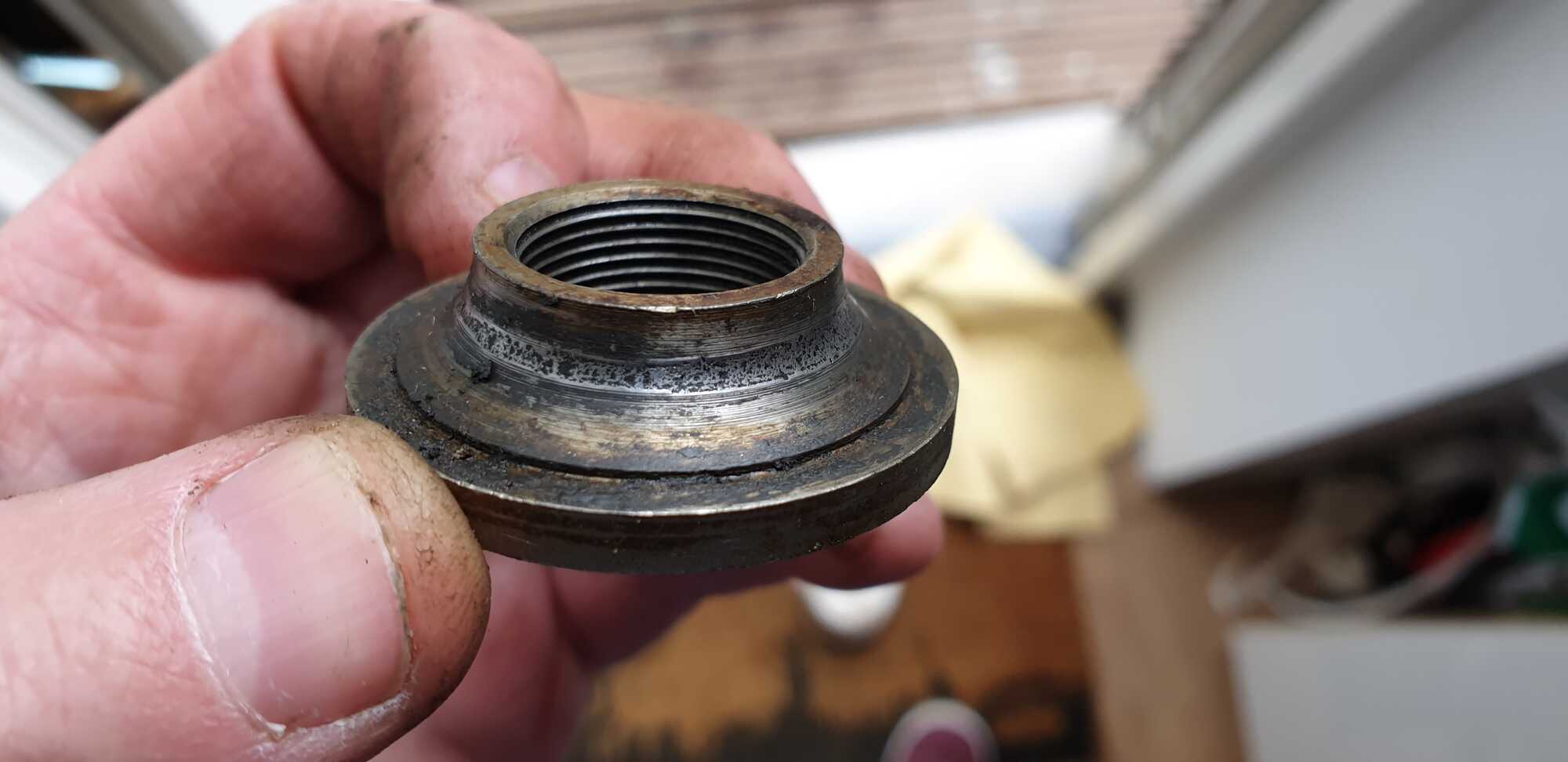

Bezig met deze trapas (Thompson 45mm). Best al wat over gelezen, maar twijfel of ik hiermee kan/wil door rijden of het moet fixen. In het laatste geval. Wat kan ik hier aan doen? Welke maat kogels moet hier in? En is een kleine afwijking funest (0,8mm bv)(Zie foto's)

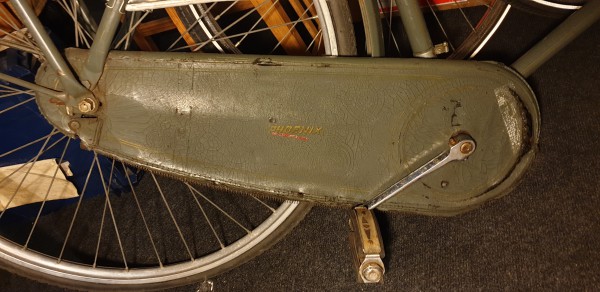

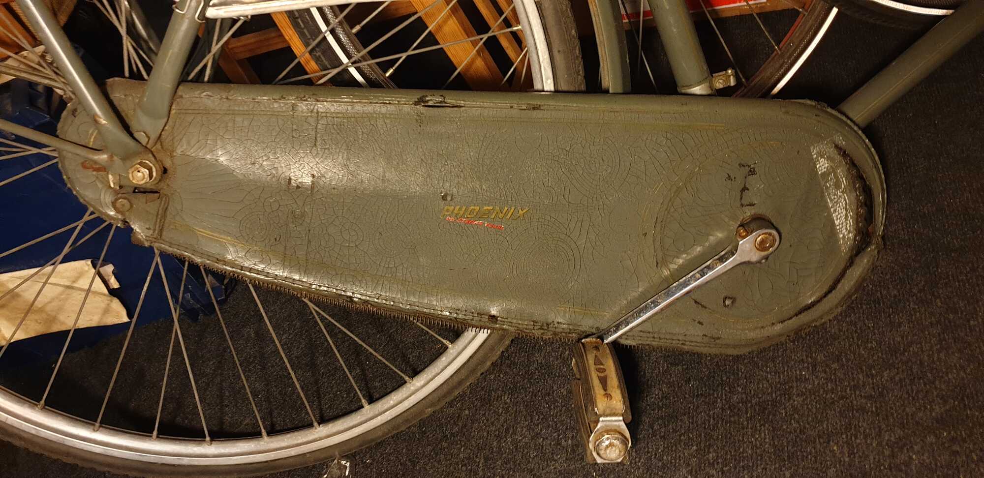

Lakdoek kettingkast
De kettingkast is behoorlijk aan het vergaan na 66 jaar. Hoe kan je een dergelijke vergane kk voorzichtig verwijderen? Nog tips en trucs hiervoor?
Zijn er mogelijkheden om een lakdoek kettingkast te verven?

Wat een mooie fiets !

Dit weer is ideaal om een kettingkast te demonteren. Het lakdoek moet lekker warm zijn. Gewoon heel voorzichtig doen. Ik ben voorstander van zoveel mogelijk behoud van oude kasten, ook als daar iets van stuk is. Dat opschrift van De Sterke Vogel is superleuk!
Nieuwe kasten zijn altijd toch te nieuw, hebben geen haakjes, steken te veel uit aan de achterkant. Lakken met een spuitbus kan trouwens prima. Het is tenslotte lakdoek.
Trapas: je doet de kogelmaat er weer in die er uit komt. 0,8 mm speling is echt te veel en die conus is versleten. Kan ik op de draaibank waarschijnlijk ook niks meer aan doen. Maar daarvoor moet ik hem in het echt zien. Misschien kan ik je nog wel aan een cone of een andere 45 mm as helpen, mail anders maar even aan: bokslag [AT] dds [punt] nl

Hi Maarten! vreselijk druk momenteel, vandaar late reactie. Dank voor je reactie! Ik zal voor de kettingkast de föhn voorzichtig gebruiken idd... Wel gaaf om te houden, maar als ie écht kapot scheurt (waarbij de voorkant al behoorlijk kapot is, omdat de kettingkast zo te zien in het verleden niet goed gericht stond), zal ik iets moeten... Ik zal dit weekend even de as opmeten. Stuur ik je daarna een mail, goed?

Dank Rein! Bijzonder blij mee! Nog even wat dingen aanpakken, schoonmaken e.d. Maar ook eens fijn om een project te hebben dat niet je 'daily driver' is... Dus kan lekker rustig aan doen!

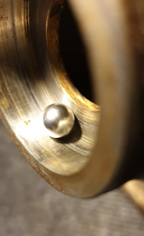

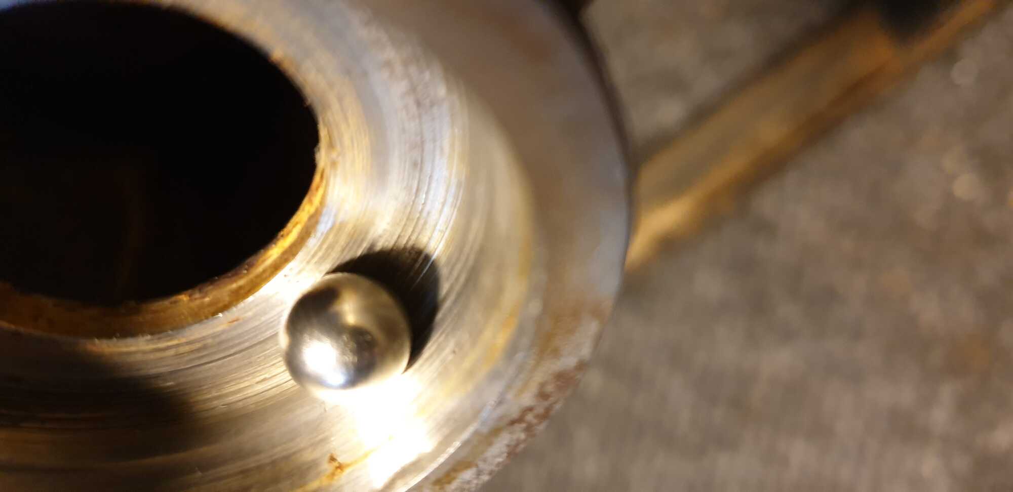

Trapas even bekeken. Wat mij opviel is dat de cups nogal vierkant zijn... Ik had verwacht dat de ronding hetzelfde zou zijn als die van de kogels, maar dit lijkt niet het geval te zijn. Sterker nog, het lijkt of er een ring oid met die holling in heeft gezeten ooit... Iemand een idee hoe dit kan komen of dat ik het wellicht niet goed heb?
Iemand trouwens nog tips om de conus aan de driveside van de as af te krijgen? Heb er inmiddels alweer 6 liter kruipolie erin gespoten...

Tjard1 schreef: 7 jun 2020, 22.03 Trapas even bekeken. Wat mij opviel is dat de cups nogal vierkant zijn... Ik had verwacht dat de ronding hetzelfde zou zijn als die van de kogels, maar dit lijkt niet het geval te zijn. Sterker nog, het lijkt of er een ring oid met die holling in heeft gezeten ooit... Iemand een idee hoe dit kan komen of dat ik het wellicht niet goed heb?
Er is een stijl cup & conus lagers waarbij de kogels in een V-groef draaien

Gefeliciteerd met deze fiets. Wat mij betreft het mooiste model dat Phoenix gemaakt heeft, en ook nog in de goede kleur :D Niet slecht om mee te beginnen ;)
Je ziet wel vaker cups die hoekige lagerbanen hebben. Op zich heeft de kogel dan minder contactvlak, waardoor hij in theorie soepeler zal lopen.
Als je de cone van de trapas wil krijgen zou je hem kunnen verhitten. Hij zet dan iets uit en komt makkelijker los. Eventueel kun je hem ook laten schrikken in koud water. Wel alleen doen als je de cup ook weg wil gooien, want verhitten is nooit zo goed voor lagers..

Idd prachtig model! Dank je voor de tip, cyclissimo! Ga ik mee aan de slag!
