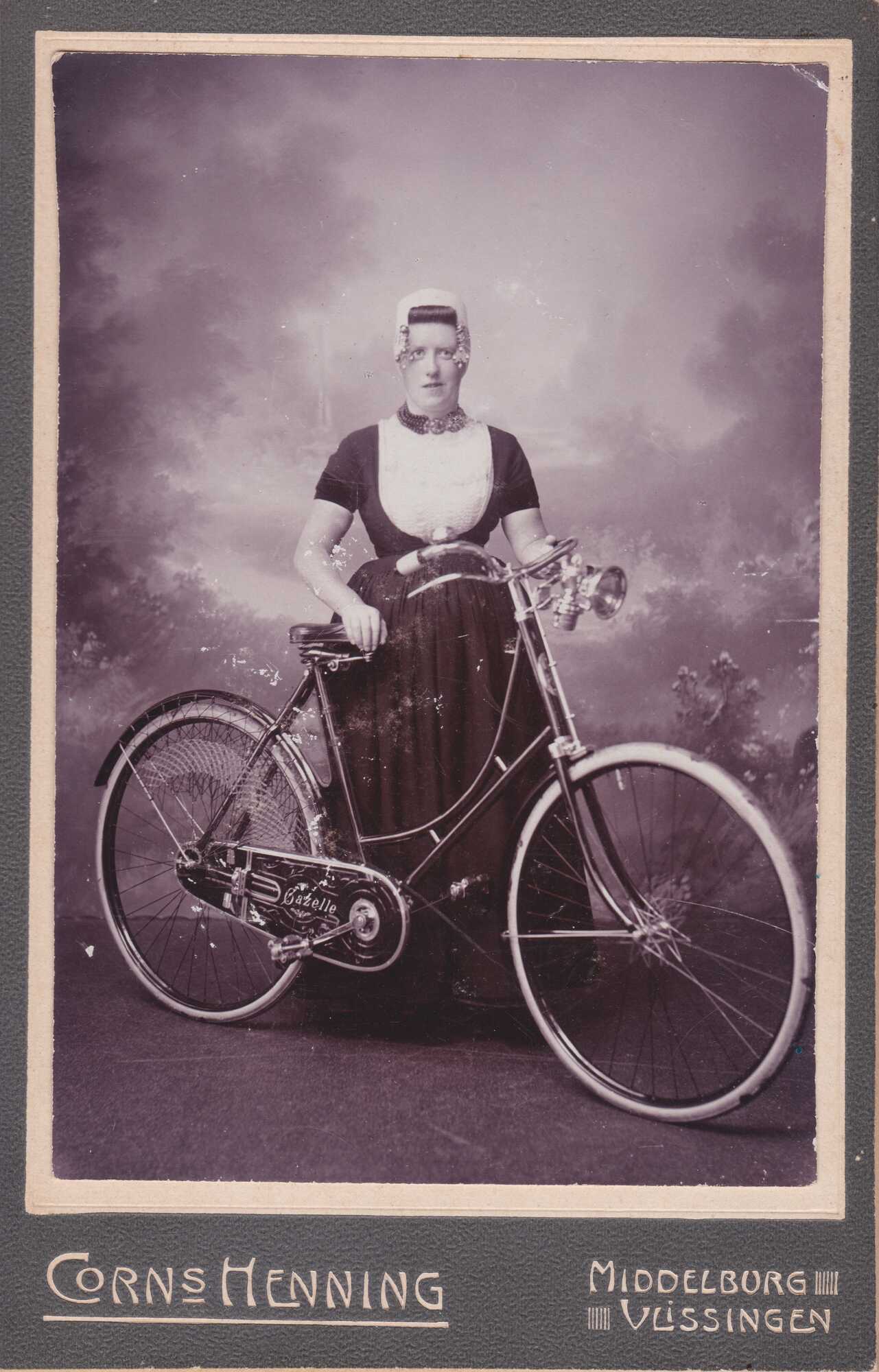

Deze prachtige foto kwam ik tegen in een familiealbum van een vriendin. Op de foto met je meest kostbare bezit in je mooiste kleren, maar wel met de klei nog aan je wielen.
Enig idee van het bouwjaar van deze Gazelle?
ReinvB
Berichten: 443
Re: Zeeuwse Gazelle
Bericht door ReinvB »
Met een cellulloyd kettingkast ! Ik denk erg vroeg,ook met die vorm stuur, mischien rond 1905 ?
Berichten: 1914
Re: Zeeuwse Gazelle
Lijkt er wel op maar de kettingkast is niet hetzelfde.

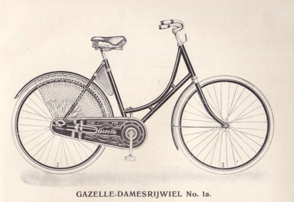

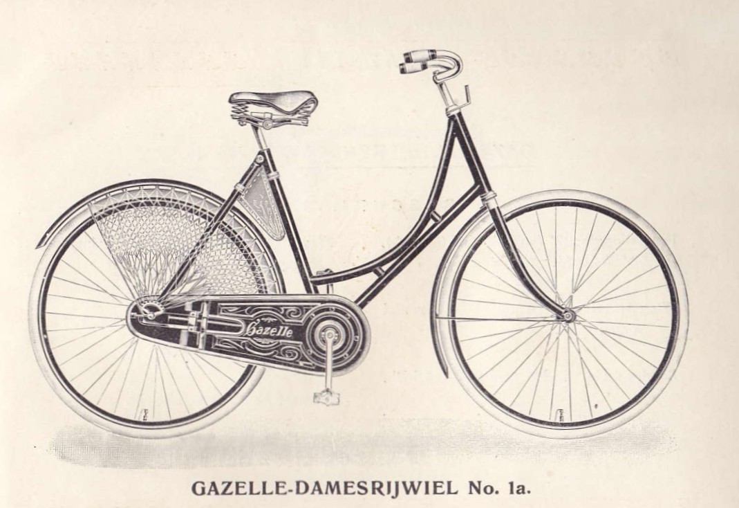

Het is het model 1a (zie hieronder uit de folder van 1907). Datering omstreeks 1905 (of ook wel 1907) zal kloppen.

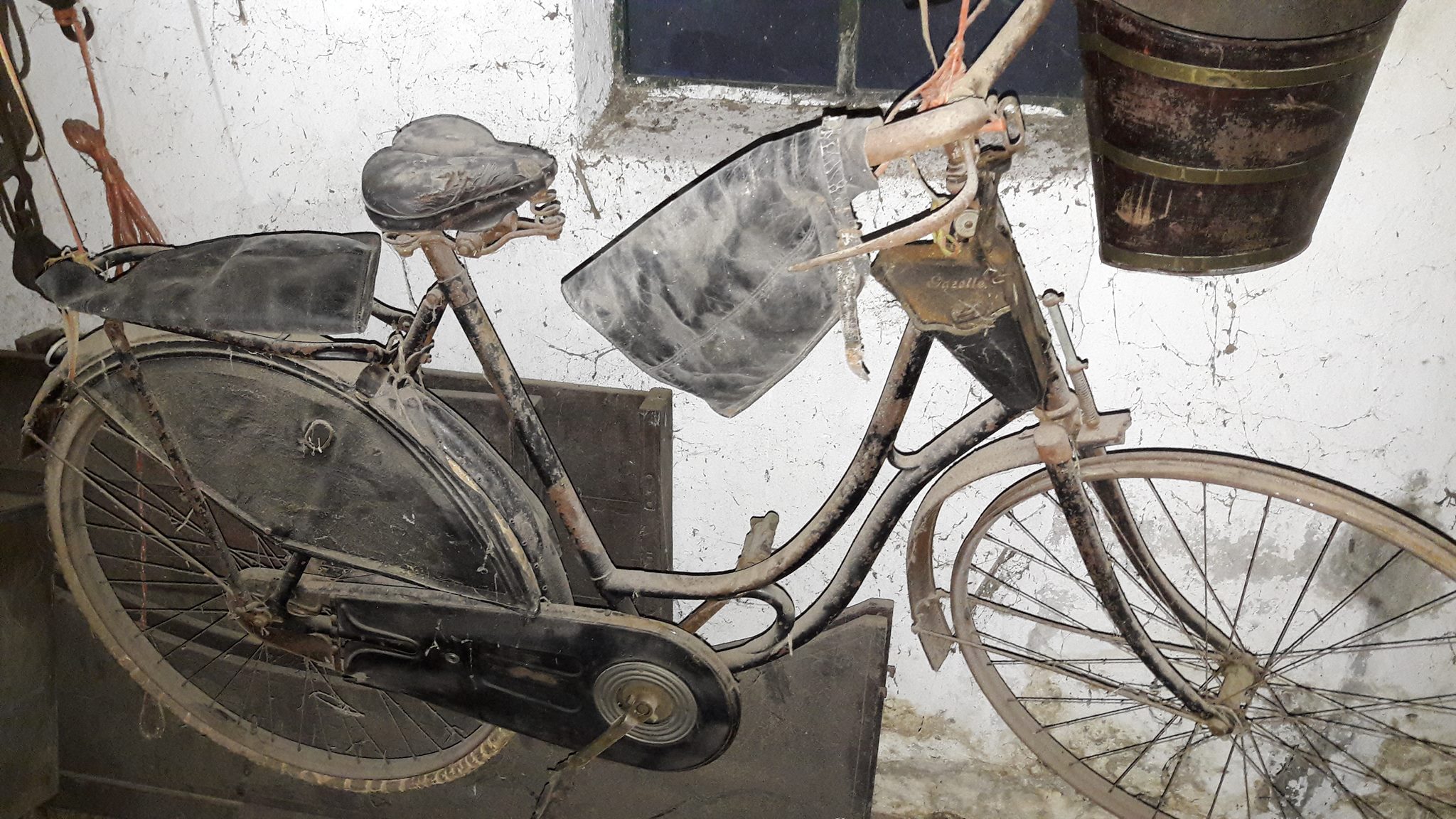

Die stoffige vind ik een erg intrigerende fiets waar ik graag meer van zou zijn. Is die fiets niet van "Jan vander Heijden"? Zeer vroege Gazelle met intacte cellulloid kast, volgens mij zelfs nog wat ouder dan deze op deze foto. Het lijkt ook alsof Gazelle eerst wat meer duits aandoende fietsen maakte voor ze op het Nederlands/Engelse model uitkwamen. Heel mooie foto trouwens !
Berichten: 1914
Re: Zeeuwse Gazelle
ReinvB schreef: 2 jun 2020, 16.03 Die stoffige vind ik een erg intrigerende fiets waar ik graag meer van zou zijn. Is die fiets niet van "Jan vander Heijden"?
Klopt. Ik zou graag nog meer van die fiets willen zien. Dat was wel een zeer bijzondere vondst!
Uit 1906 volgens Jan.

Is er iemand eigenlijk bekend met de framebouw van heel vroege Gazelles. Op de foto lijkt het net of er geen lugs zijn gebruikt, en ook de fiets uit 1906 is de framecinstructue heel anders als bij latere. Ik vraag me dit vooral af, omdat Gazelle na deze woelige jeugdjaren, juist heel consistent lijkt kwa bouw ?
fietser
Berichten: 888
Re: Zeeuwse Gazelle
Bericht door fietser »
De fiets "zonder" lugs zoals op de foto heeft binnensoldering, een typisch Duits ding in die tijd, het andere model op de foto uit de kelder is volgens de Engel/Nederlandse bouw met buitenlugs. De fiets uit de kelder heeft ook 32 spaken voor en 40 achter, typisch Engels, terwijl de fiets met binnengesoldeerd frame 36/36 spaken heeft, typisch Duits (en om het nog ingewikkelder te maken: op de folderafbeelding heeft deze fiets 32/36 spaken). Gek genoeg is dat zwanehalsframe van de kelderfiets weer zoals in Duitsland gebruikelijk.
