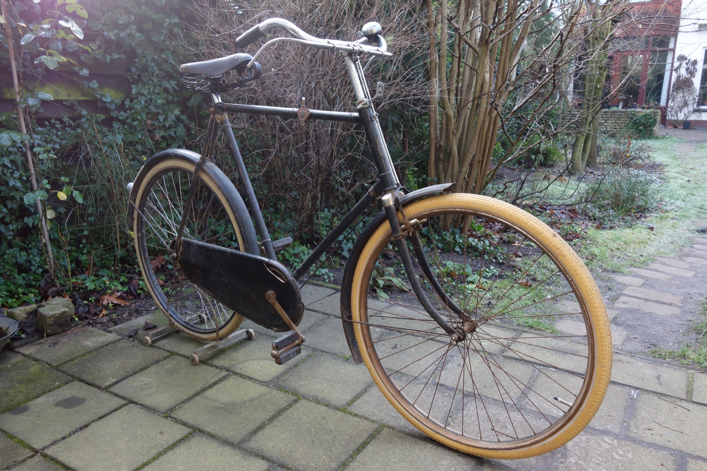

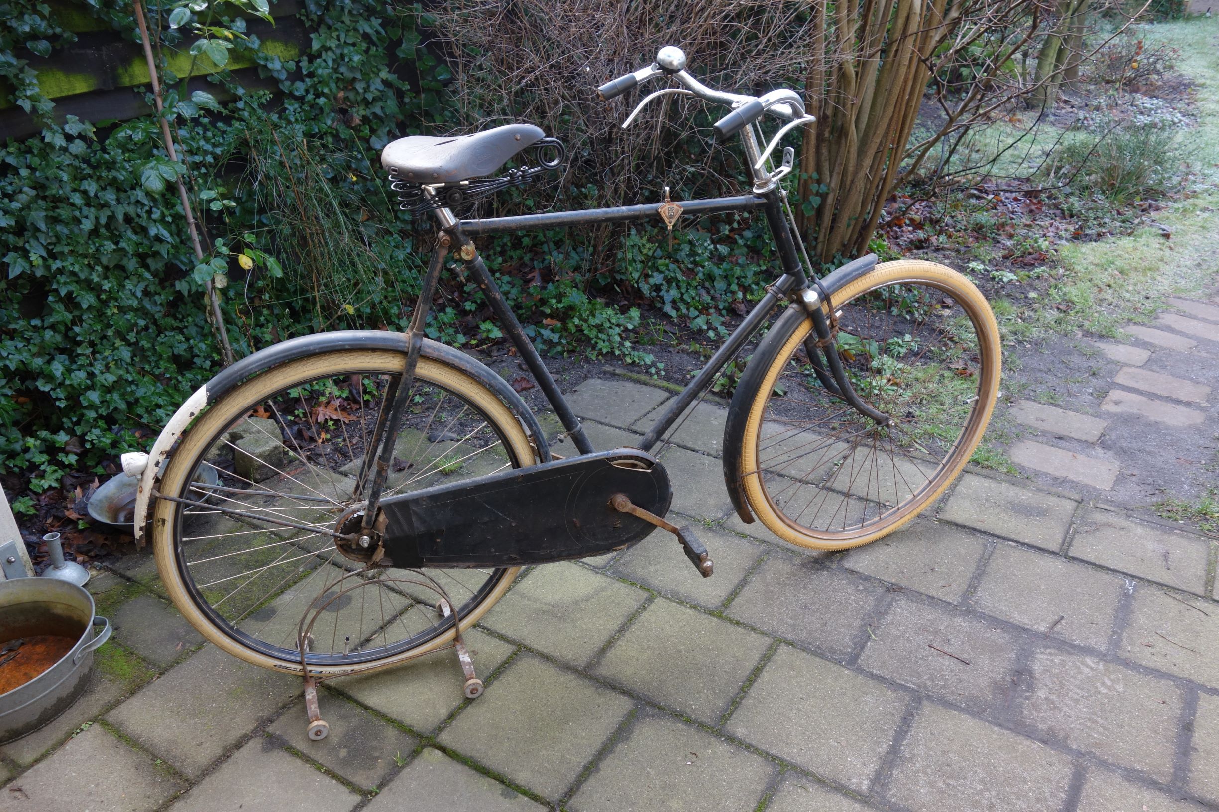

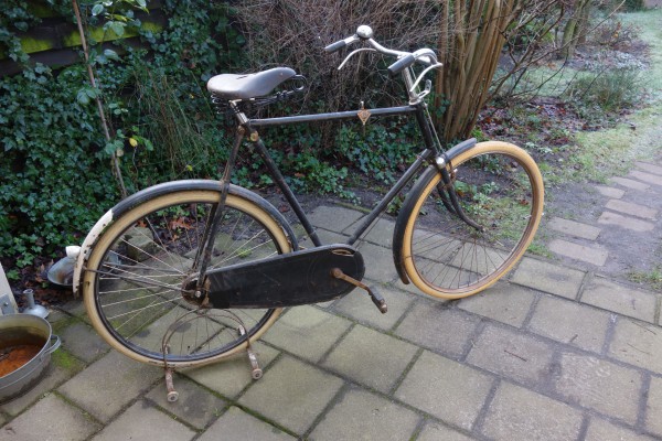

Afgelopen donderdag ben ik naar een buitenplaats van Haarlem gereden om een fraaie Gazelle herenfiets op te halen.
De beschrijving van het framenummer en foto`s op marktplaats lieten geen twijfel dat het een vroege Gazelle fiets betrof.
Met enige goede wil kon je op de foto`s zien dat de achtervorken met lugs uitgevoerd waren.
Een Gazelle 7 dus.

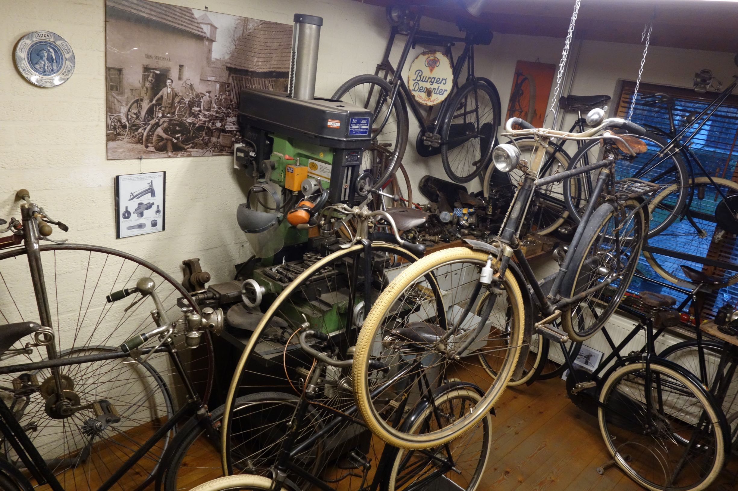

In de takels in mijn werkplaats

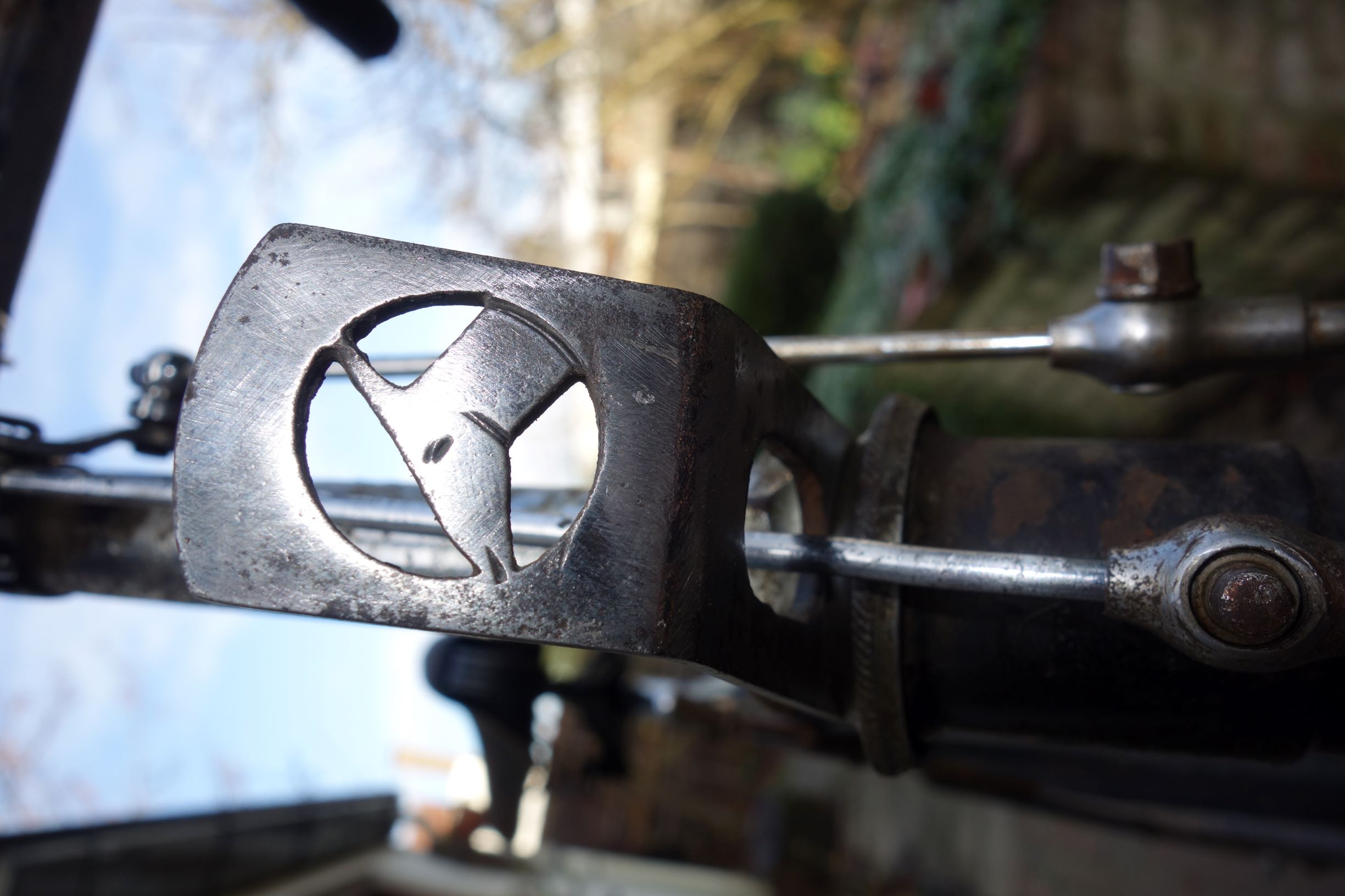

Er zitten ook diverse onderdelen op die duidelijk uit een latere periode komen. De versnellingshendel is niet van het type K en de overigens nog zeer fraaie Philips verlichting is ook duidelijk van latere datum.
Waarschijnlijk heeft de fiets nooit in de zoutfabriek gestaan want de spatborden zijn nog origineel al is de achterste spatbordstang wel eens vervangen. De Gazelle 7K van mevr. Bruinsma de Jonge uit Groningen laat zien hoe het hoort te zitten.

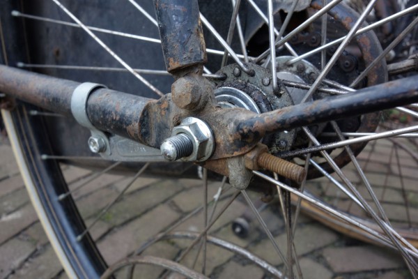

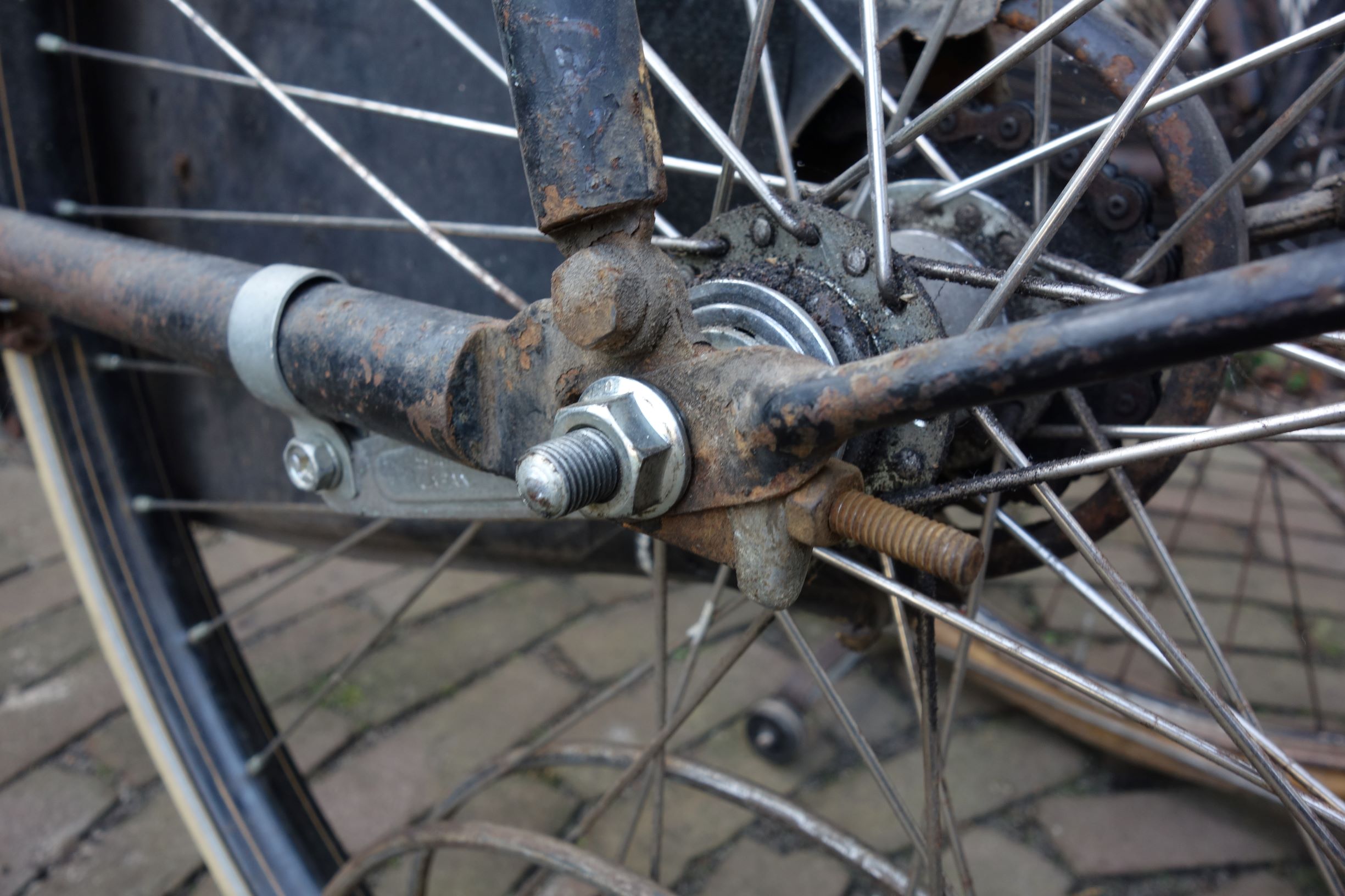

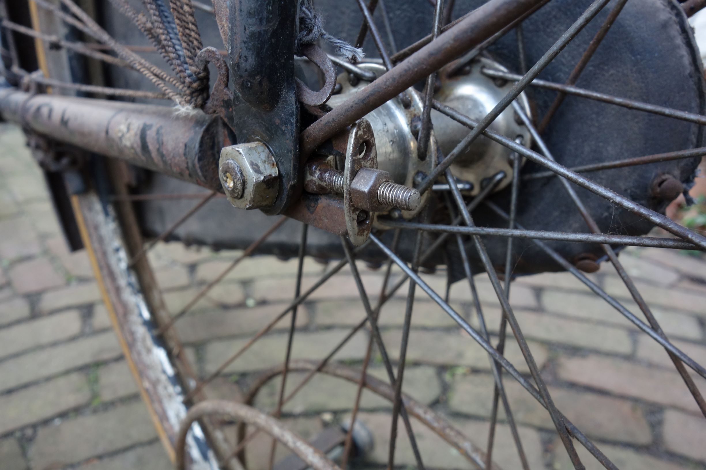

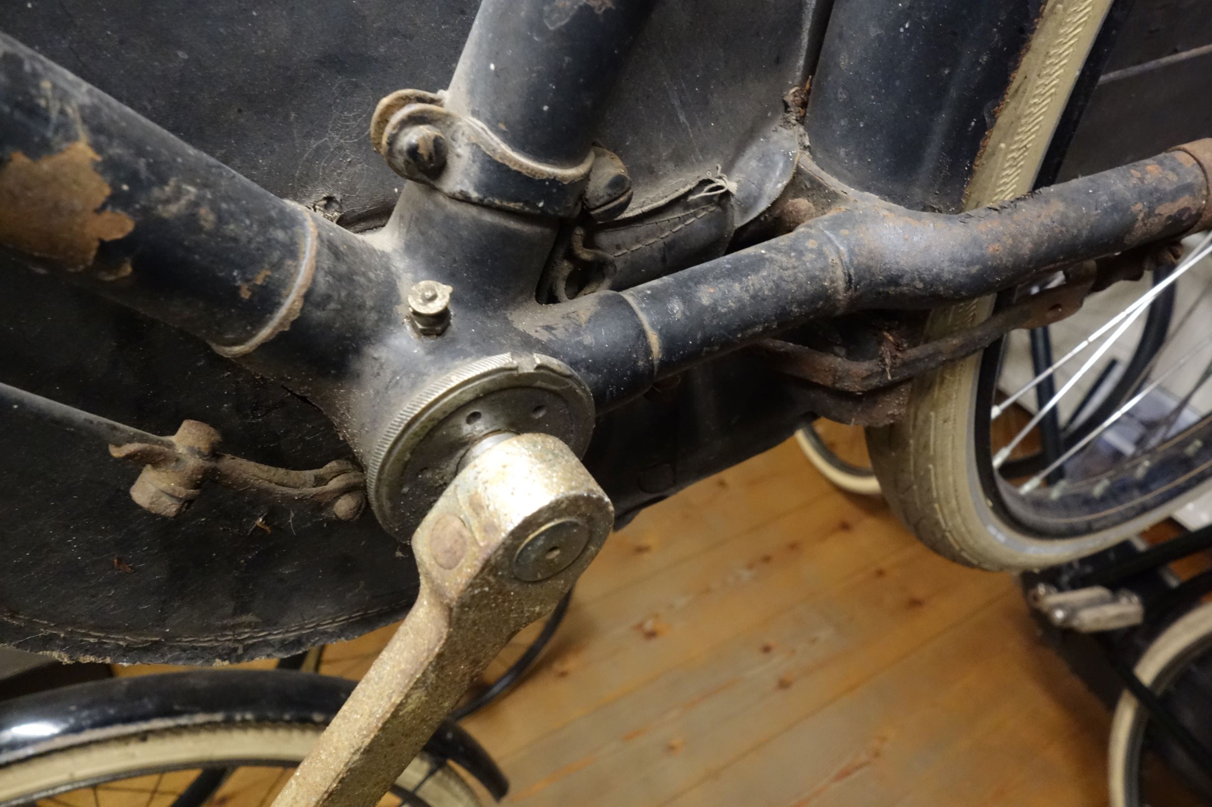

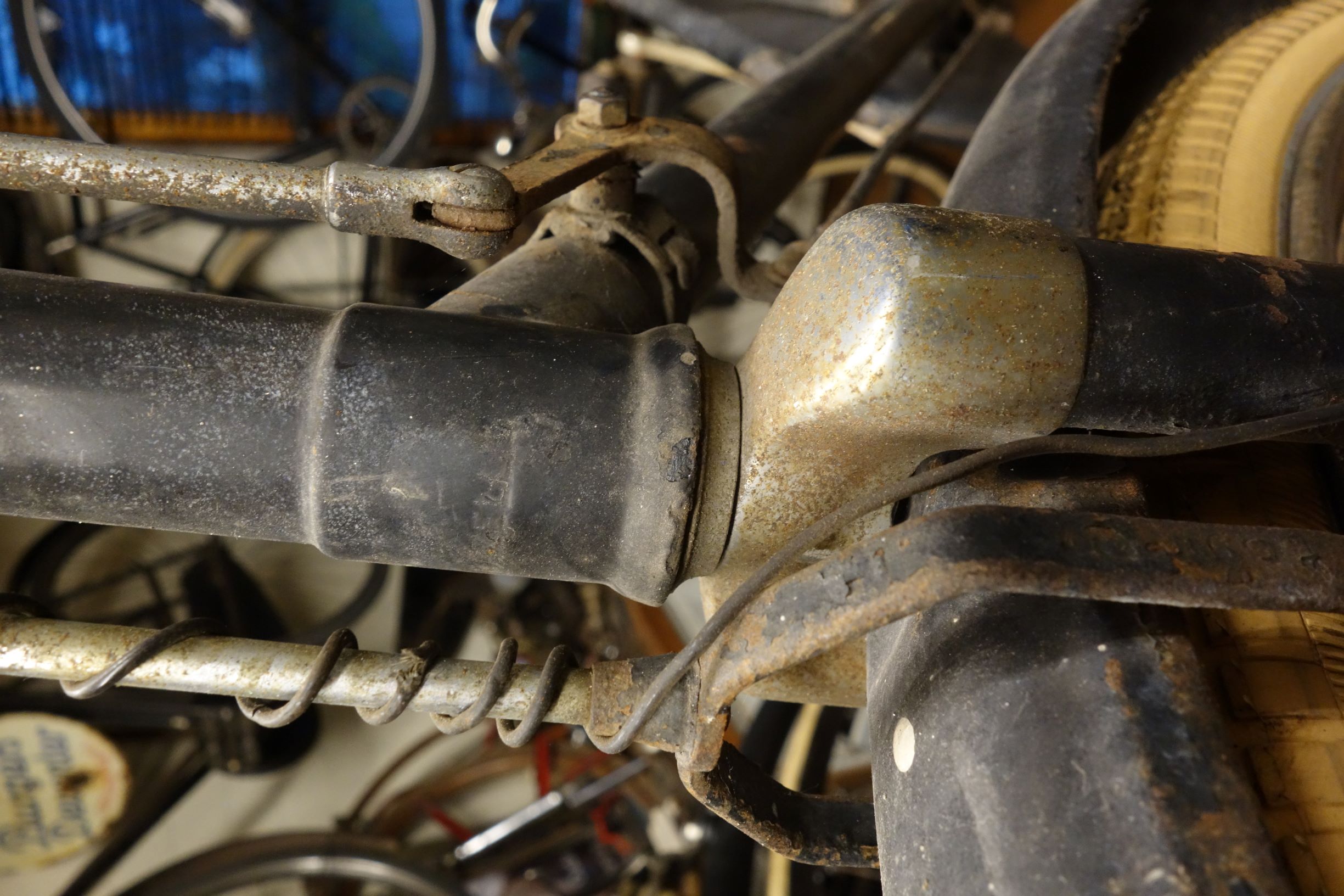

Ik denk dat dat ook geldt voor de kettingspanners. Op de fiets van Hannema zitten wel de kettingspanners met kapjes maar eronder op de patten wel de punten voor de open kettingspanners. Erg fraai vind ik die achtervorken. D vormige buisprofielen en dus ook nog die gesoldeerde pat.
Bij de fraaie Gazelle 7 (1931) van Aad zijn de buizen geknepen en ovaal doorsnede meen ik.
achtervork met lug
achtervork met lug
achtervork Herenfiets
originele kettingspanners damesfiets

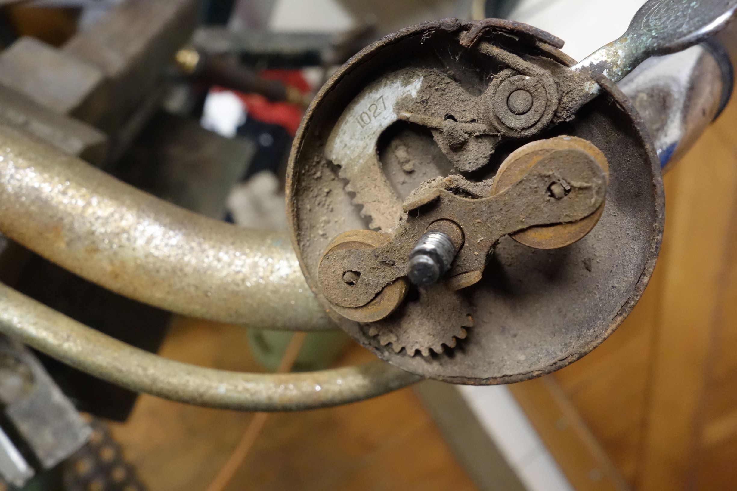

bel uit 1927
bel uit 1927

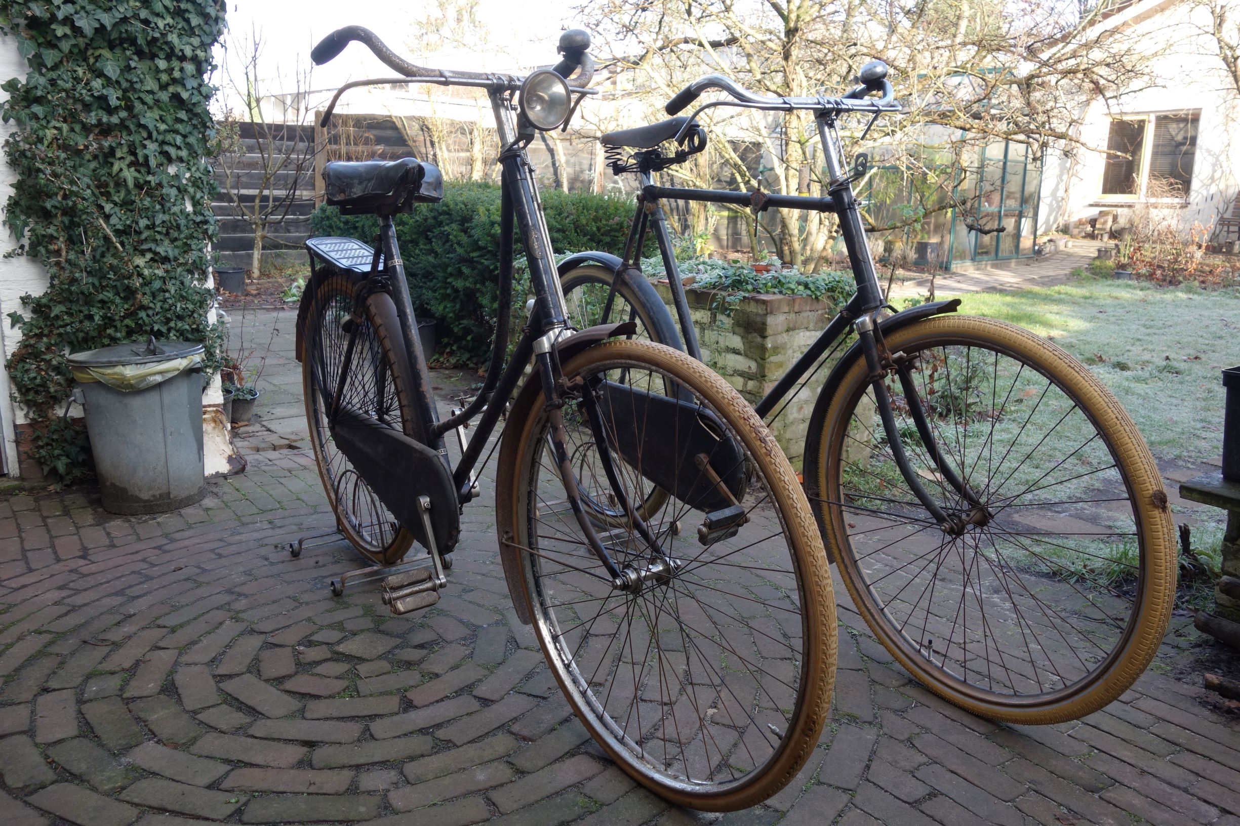

dame en heer Gazelle K
Ik heb de fiets even ontdaan van onderdelen die niet helemaal kloppen (oa een Fongers lamphaak!)en een ander stuur er tijdelijk opgezet.
Uiteindelijk wil ik de fiets weer ''1929'' maken en het zou natuurlijk leuk zijn om deze fiets op een of andere manier te koppelen aan het museum Hannemahuis in Harlingen.

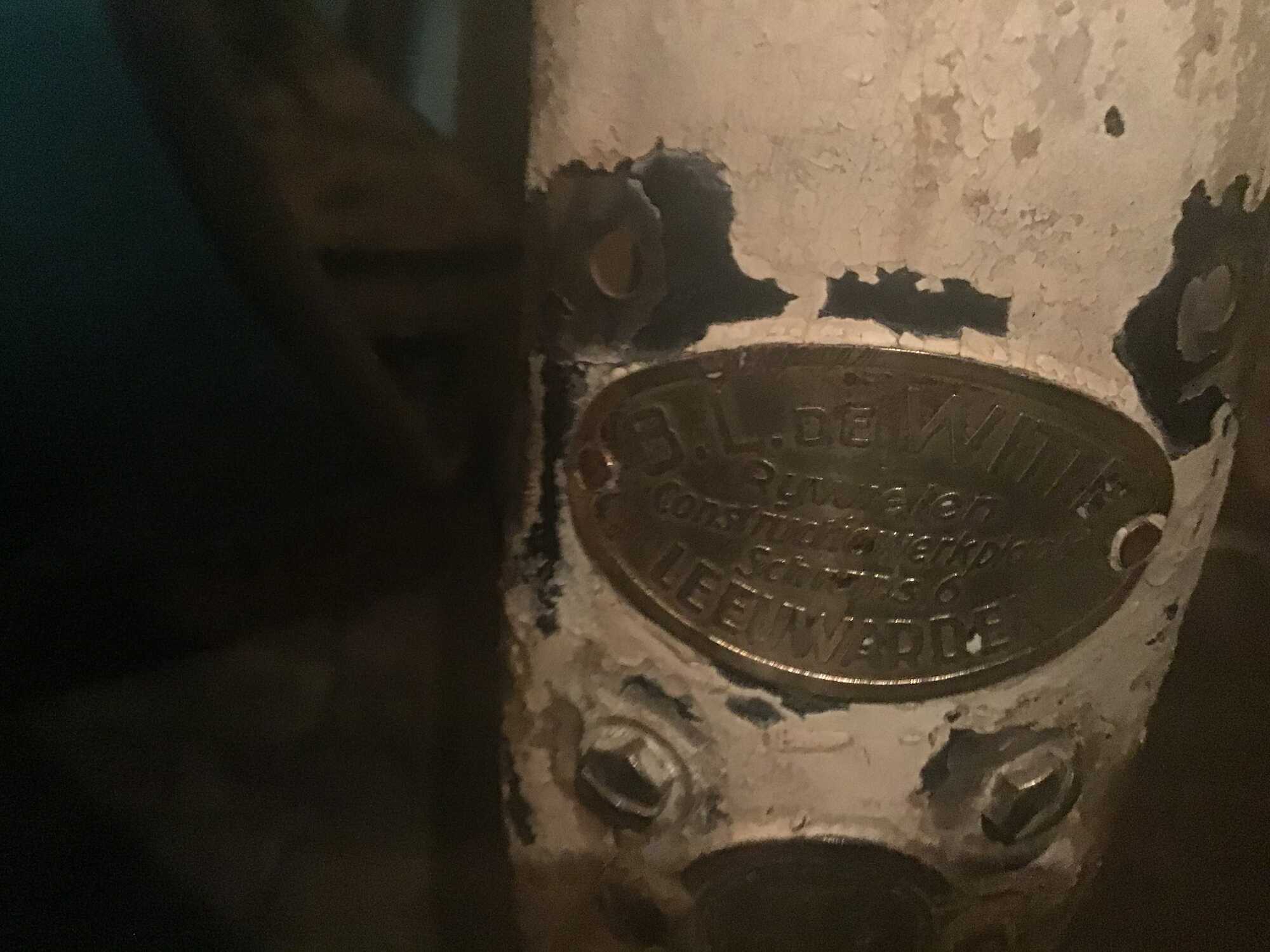

Onder een nummerplaathouder (heeft een ei van Berini opgezeten) vond ik dit dealer plaatje.
B.L.de Witte de Schrans 6 Leeuwarden. Een rondje googelen leverde niks op. Zelfs geen streetview van het het adres.
Maar nog niet heel goed mijn best gedaan. Foto van de fiets moet ik echt bij daglicht maken. Werkplaats staat te vol en onder mijn afdak te donker.
