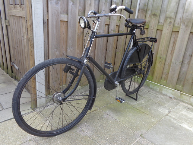

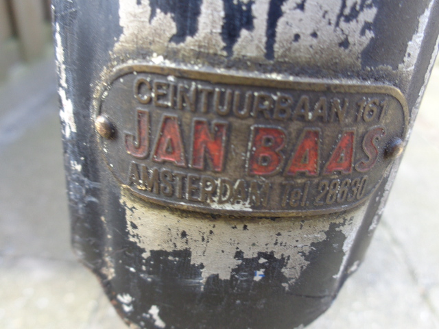

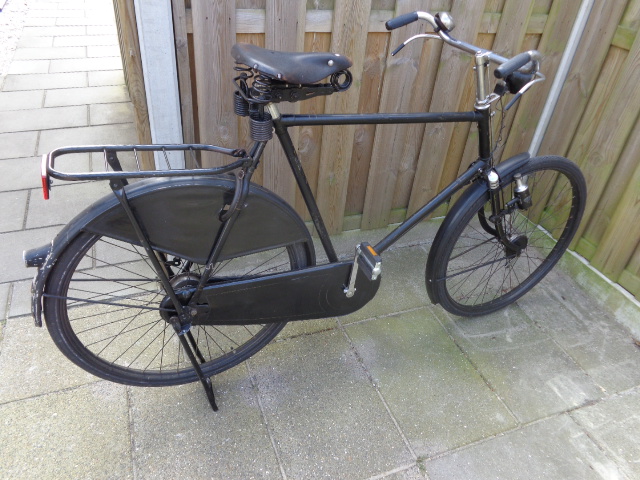

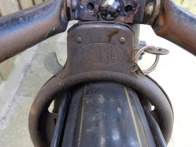

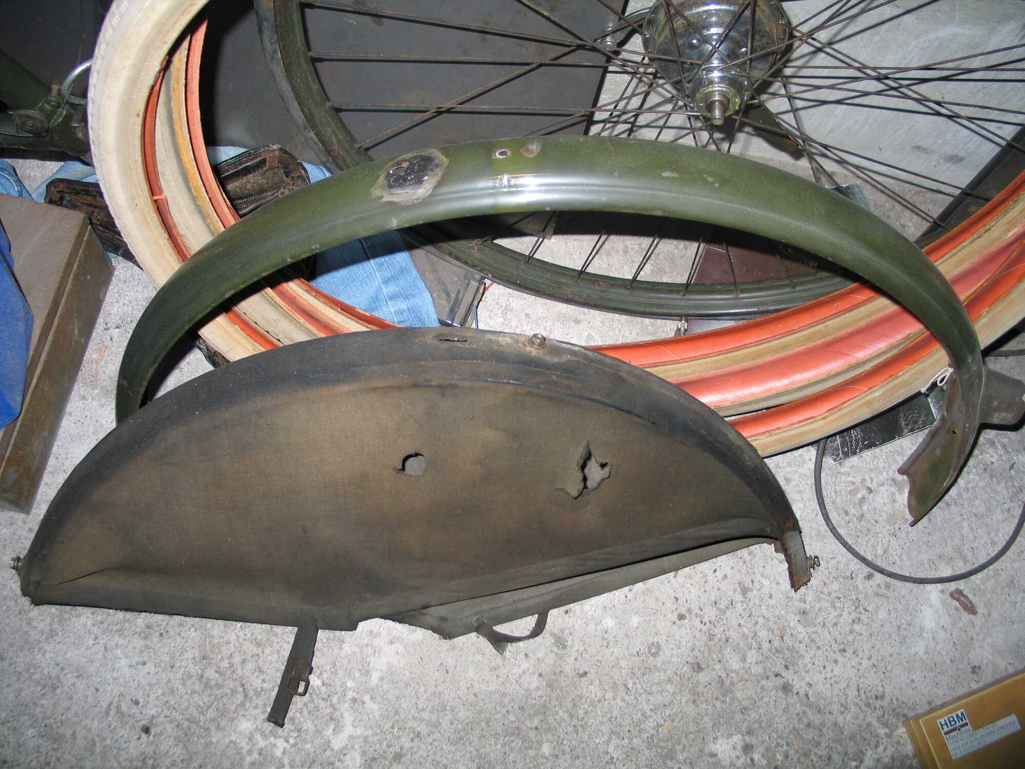

Sinds gisteren in het bezit van een Gazelle uit 1940. Deze is destijds nieuw verkocht door rijwielhandel Jan Baas op de Ceintuurbaan te Amsterdam. De algehele conditie is zeer goed, wel wil ik de kettingkast, jasbeschermers, pedalen en bagagedrager met standaard vervangen. Als iemand zo'n bagagedrager te koop heeft hou ik me aanbevolen. Wat mij verbaast is dat de Gazelle het 81 jaar in Amsterdam heeft uitgehouden, niet in beslag genomen door de Duitse bezetter en niet gewoon gestolen, het originele Gelria slot zit er nog op. :D

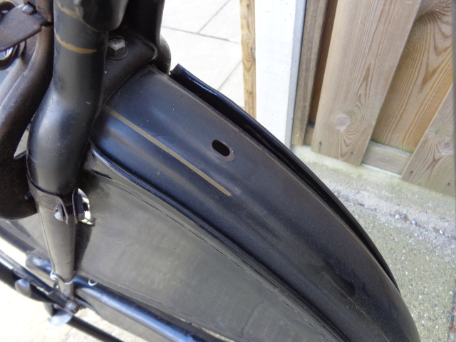

Ik heb twee vragen, zou het een model P kunnen zijn of toch een Nummer 1 ? (de transfer is weggesleten in de loop der jaren) Ook vraag ik mij af waar de gaten in het achterspatbord toe dienen? Was dat voor een jasbeschermer met binnenspatbord zoals Fongers ook had?

Ik denk dat dit spatbord van een fiets met een kleinere frame hoogte komt.
Dan staat de staande achter vork schuiner en zal hij boven dit gat uitkomen.
Is zo maar een gedachte hoor.

theodorus schreef: 22 apr 2021, 18.54 Ik denk dat dit spatbord van een fiets met een kleinere frame hoogte komt.
Ik denk niet dat dat het is. want er zit zo'n zelfde gat aan de achterkant van het spatbord, tussen de drager en achterlicht ongeveer. Daarom dacht ik aan beugels voor een jasbeschermer of iets dergelijks. Uiteraard weet ik het ook niet zeker.

mooie fiets maar denk wel dat er het 1 en ander aan vervangen is zoals het achter spatbord het varkensneusje was toch van 1950 af ongeveer
en ook de lak is denk ik niet orrigineel ik heb mijn oom wel gehoord dat ze hun fiets weg brachten om overnieuw te laten verven en te biezen
maar denk dat de gaten voor een jasbeschermer is
persoonlijk vind ik het bakfiets zadel ook jammer op zoon mooie antieke fiets

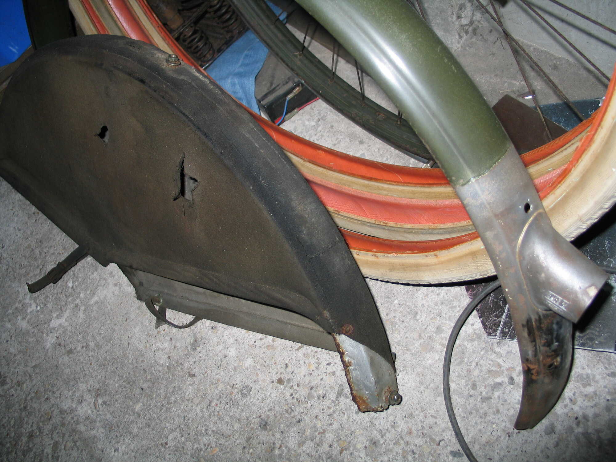

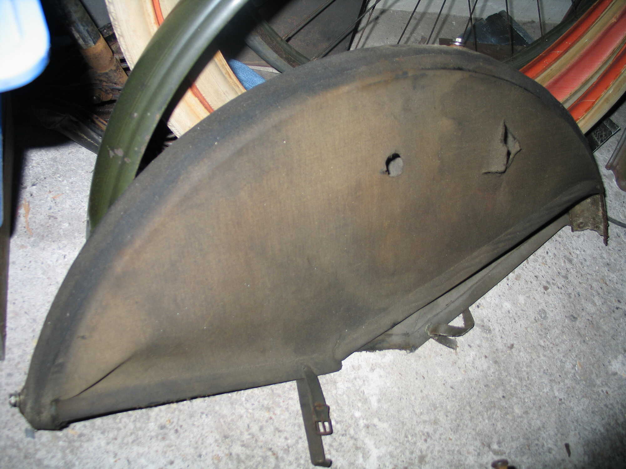

Erg mooie fiets. Ik denk inderdaad wel een keer van nieuwe biezen voorzien. Achterlicht is origineel, zat er vanaf ca 1938 op.
Gaten zijn inderdaad voor jasbeschermer. Fongers had dezelfde meen ik.
Zie foto's van mijn Gazelle 1939. Zat daar met 3 boutjes.

Aan de Thomson naaf en tevens aangesoldeerd achterlicht te zien is het een No.1.

appie's schreef: 22 apr 2021, 19.57 mooie fiets maar denk wel dat er het 1 en ander aan vervangen is zoals het achter spatbord het varkensneusje was toch van 1950 af ongeveer
Dank je, de varkensneus werd al in 1938 geïntroduceerd zoals Maarten ook schreef. Dat zadel zat op de fiets toen ik hem gisteren kocht maar dat ga ik ook vervangen als ik een meer passend zadel vind.
