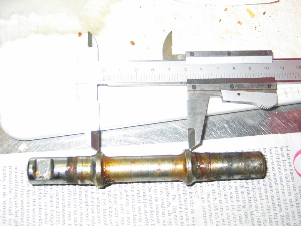

De trapas van mijn Juncker kruisframefiets uit '46 had al wat speling toen ik hem een dik jaar geleden kocht, van de week heb ik de as er eens uit gehaald om te kijken of deze te redden is. Mijns inziens zijn de kogelbanen te ver heen om deze as weer terug te zetten, wie heeft er een vervangende as liggen? Ik ben een fervent sleutelaar, maar weet niet zo veel van de specifieke techische verschillen tussen trapassen, ik zal proberen de as zo duidelijk mogelijk te beschrijven. Het is een Bayliss Wiley 8 en bestaat uit een bus met schroefdraad aan de binnenkant, die in het frame wordt geperst (60 mm lang, 36.5 mm dik). Aan de tandwielkant zit hier een cup vast ingeschroefd, aan de andere kant zit de cup waarmee de lagers worden afgesteld. De as zelf is 130.3 mm lang en, daar waar de cranks erop klemmen, 15mm dik. De (korste) afstand tussen de randen van de kogelbanen op de as is 53 mm. Bijgevoegd ook wat foto's. Wie heeft een andere passende as liggen, of kan deze nog gereviseerd worden?

Zou fijn zijn als je nog zo'n as weet te vinden! Ik heb op het engelse eBay zitten zoeken, maar een as van mijn maten (40-53-40, heb ik inmiddels opgezocht) lijkt niet heel gangbaar, de meeste zijn asymmetrisch.

Ok dit komt er het meest in de buurt:
lengte 137 mm, foto met schuifmaat op 53. Linkerdeel op de foto 40 mm.
Rechterdeel dus paar mm te lang. Jouw as geef je 130 op als lengte, maar als ik 40+40+53 tel kom ik op 133.
Cups moet je even met de schuifmaat de buitenzijde van de schroefdraad opmeten, dan kan ik daar naar kijken.
