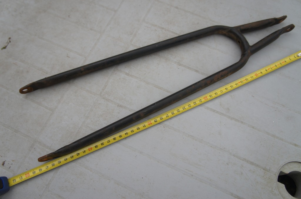

GTe koop gezocht voor de restauratie van een 1939 Gazeelle N°1 ben ik op zoek naar een staande achtervork.
Het betreft een korter model, dus niet van het gebruikelijke 61 cm frame maar van een 55 cm frame.
De afstand tussen de 2 boutgaten is 47 cm.
Het betreft een klassiek Gazelle frame, geen sportframe.
Alvast bedankt.

zit er veel verschil tussen de achtervork van een omafiets van Gazelle uit de jaren 30 en die van jouw fiets? Heb nog een vork liggen kan van de week even kijken wat de maat is tussen de gaten.

Martin H. schreef:zit er veel verschil tussen de achtervork van een omafiets van Gazelle uit de jaren 30 en die van jouw fiets?
dag Martin,
zover ik hier bij mijn fietsen kan nameten hebben zowel de herenfiets van 55 m als de omafiets van 57.5 cm een staande achtervork van 47.5 cm.
Bij de 'normale' frames van 61 cm meet ik een achtervork van 50.5 cm, dus 3 cm langer.
Het jaartal speelt weinig rol denk ik.
Alleen bij de jongere sportfietsen (bvb Sport A) is het model smaller en dus onbruikbaar voor de tour modellen.
Aangezien het normale omafiets frame (57.5 cm) dus ook een kortere achterbrug heeft van 47.5 cm is de kans dan ook groter dat er één boven water komt :D
