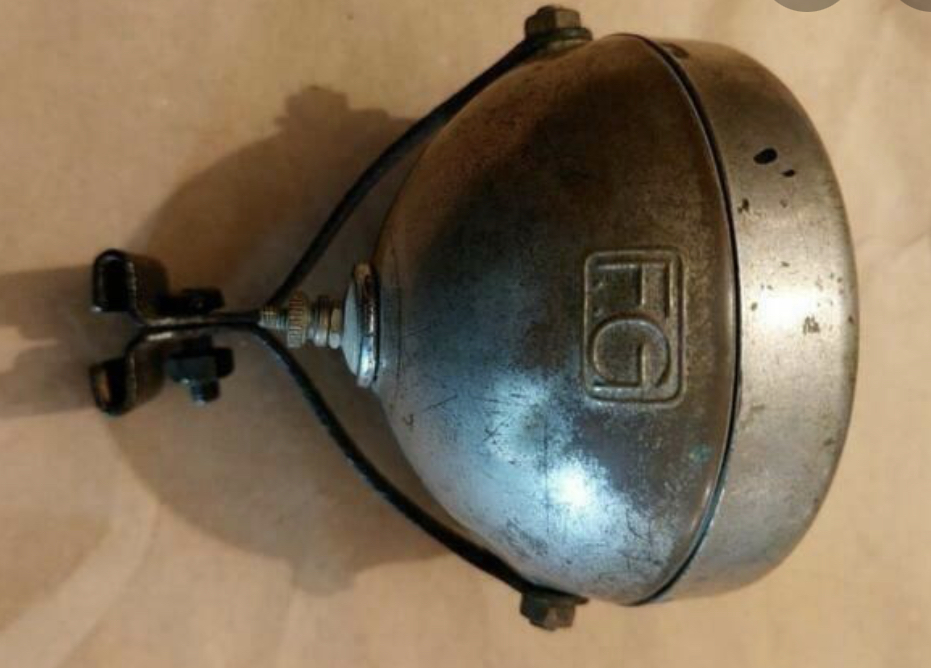

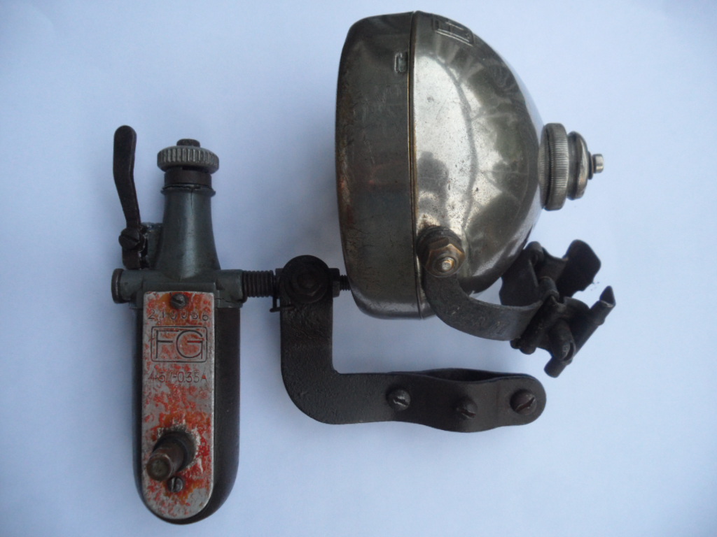

Afgelopen weekend was ik in de gelukkige positie om deze toch wel zeer zeldzame Fongers verlichtingsset over te mogen nemen. Ik ken naast deze set nog slechts drie andere setjes (waarvan eentje NOS :o ). De oplettende kijker heeft de dynamo overigens op dit forum reeds voorbij zien komen... ;)
Fongers verkocht deze sets tussen 1929 en 1933.
In eerste instantie dacht ik (net als collega verzamelaars) dat koplamp en dynamo niet bij elkaar hoorden. De oudste verlichting set van Fongers is namelijk snel te herkennen aan de 'dubbele' bevestiging bij de lamphaak.
(Bron van deze twee foto's: Fongers.net)

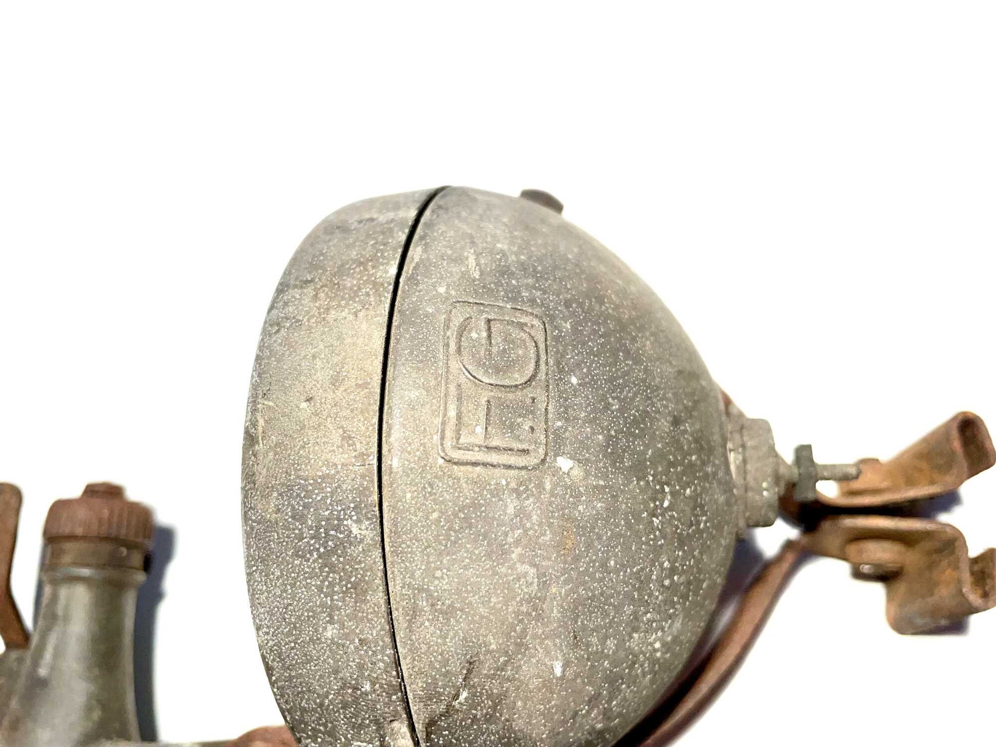

Er blijkt echter nog een specifiek kenmerk te zijn van de oudste Fongers koplampen en dat zijn de twee stipjes tussen de letters FG. Bij de latere modellen is dit namelijk maar 1 stipje.
Daarmee lijkt deze set toch echt een setje te zijn (Yes!). Mogelijk dat hij in de laatste jaren is verkocht en dat de nieuwe beugel toen al in gebruik was. Alles oogt in ieder geval redelijk onaangetast.
Ik ben benieuwd of er met deze kennis nog meer 'dubbele stipjes' Fongers koplampen opduiken die niet als zodanig zijn herkend... Allemaal even checken dus. :lol:
Mocht er trouwens iemand goede tips hebben hoe deze set het beste te conserveren/behouden/verfraaien dan houd ik me aanbevolen. Het materiaal van met name de dynamo hals is nogal broos. Zo heb ik reeds de tip gehad om er kaarsvet op te smeren.

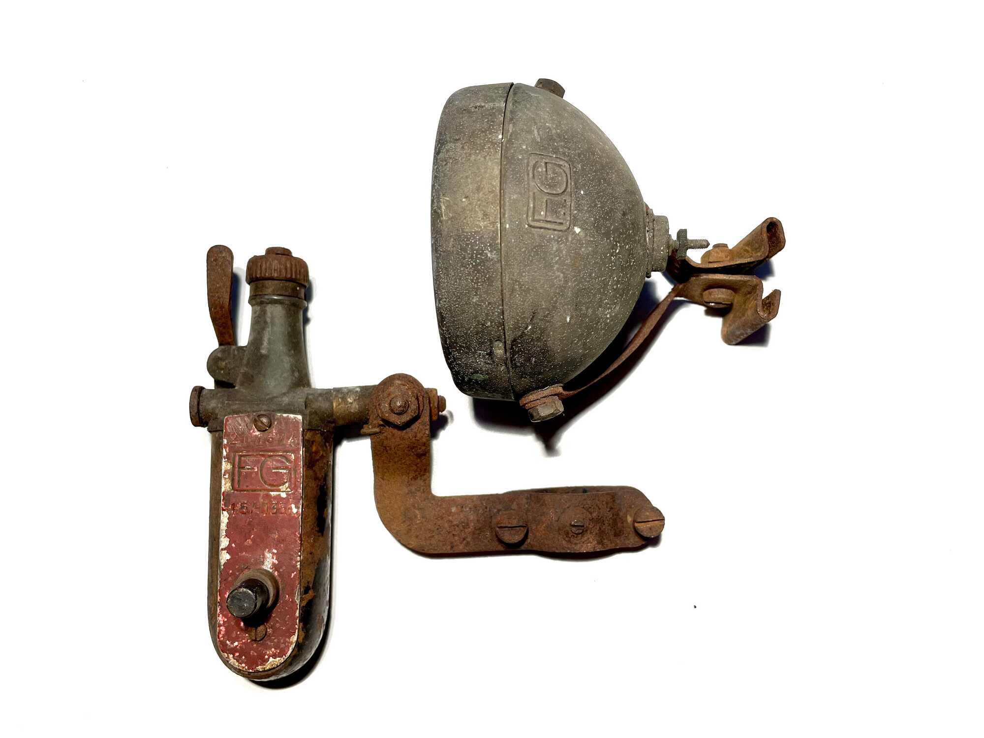

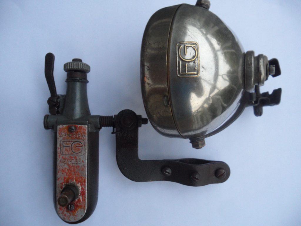

zijn foto 2 en 3 de zelfde als op foto 1?
als dat zo is zou ik er verder lekker niks aan doen en mooi zo laten
misschien op een oud exemplaar zetten ander mooi in de vitrine
JasperA
Berichten: 1076
Re: Voor de puristen onder ons... Fongers verlichtingsset 1929 - 1933
Bericht door JasperA »
appie's schreef: 4 okt 2021, 21.22 zijn foto 2 en 3 de zelfde als op foto 1?
Het is niet 1 en dezelfde set als je dat bedoelt? De ene set is van Jos en op de andere set (die nog gepoetst moet worden) mag ik nu passen.

Over de dynamo: de hals is van ZAMAC, een legering van zink, aluminium, magnesium en koper. Na verloop van tijd gaat dit vanzelf barsten en schilferen. In mijn exemplaar zit een flinke scheur. Ik heb het nummer van jouw dynamo even vergeleken met dat van de mijne, zitten maar een paar duizend tussen (ondanks het hoge getal); waarschijnlijk zijn er ook maar een paar duizend van deze destijds heel dure sets verkocht.
Over de lamp: de eerste generatie FG lampen had inderdaad dubbele punten tussen F en G. Maar ook ontbrak het tuitje voor de fitting. Ik kan het op de foto niet helemaal goed zien, maar dat lijkt ook bij de jouwe het geval. Fongers paste pas in 1930 voor het eerst chroom toe, mijn lamp is nog in nikkel uitgevoerd.
Ik zou de lamp met chroompoets reinigen, dan zie je snel genoeg of het een echt oude is. De beugel lijkt mij later aangebracht.

jrietveld schreef: 4 okt 2021, 22.32 De beugel lijkt mij later aangebracht.
Dag Jos, dat lijkt mij toch een wat te voorbarige stelling. Bijgevoegd nog een foto van een naar het lijkt ook vernikkelde F..G lamp (deze stond laatst op Marktplaats) met de dubbele puntjes, zonder tuitje voor de fitting maar met een normale beugel. De gebruikte schroefjes zijn allemaal hetzelfde.

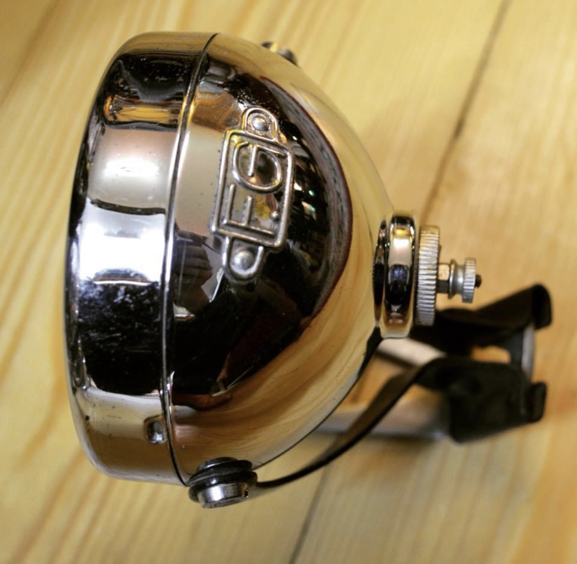

En voor de volledigheid van dit topic hier nog een latere verchroomde versie met weer een andere F.G. toevoeging. Hier lijken de letters met een apart plaatje te zijn bevestigd.

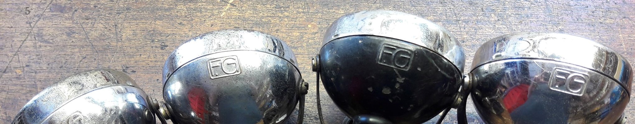

En bij deze nog wat ‘eye candy’… :D
