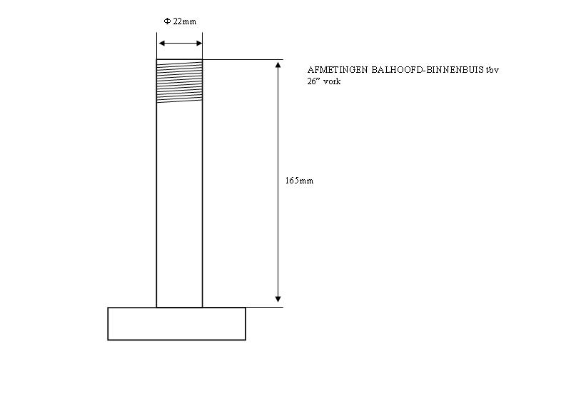

Hoi Charles,
Hierbij een schets tbv de 26" vork. E.e.a. op basis van het juk van de webb-vork die nu gemonteerd is. De vork moet qua vorkpootafstand geschikt zijn voor een 26x2.00 band.
Zoals ik al zei: ben ik handig, dus mocht de binnenbuis te lang of te kort zijn is dat geen probleem!
Ik verwacht dat het voor de 28" de buisdiameter ook 22mm zal zijn. De lengte is nog onbekend, het frame ligt namelijk is vele stukken... De vraag is dus wat orgineel is en wat niet.
Deze vork ruimte moet bieden aan een 28x1 3/4 band.
Dus mocht je wat hebben, dan houd ik me aanbevolen.
Alvast bedankt voor de tijd en moeite.

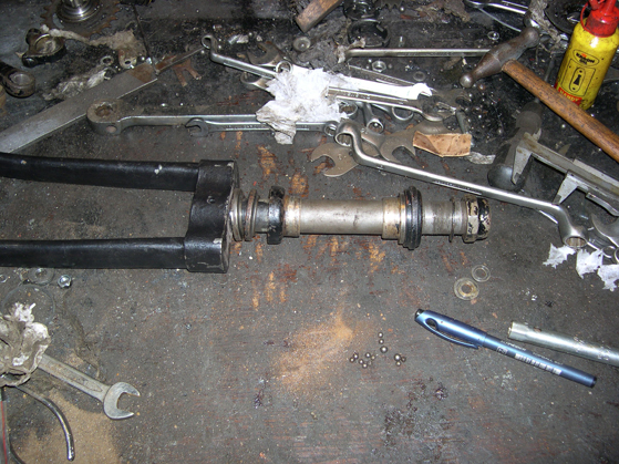

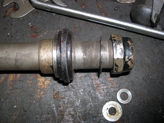

Re: Gezocht transport voorvork in 26 en 28 inch
Hoi Marco,
De diameter op de schroefdraad van mijn voorvork is 26,6 mm en dus dikker dan die van jou.
Op zich zou dat niet zo veel uitmaken maar ik vermoed dat de lagerdelen die in het frame geklemd zitten ook anders zijn. Die van het balhoofddelen die er op zitten zijn 33mm. De buis is 195mm lang en de schroefdraad begint bij 125mm dus wat de lengte en de draad betreft zou het gekund hebben.
