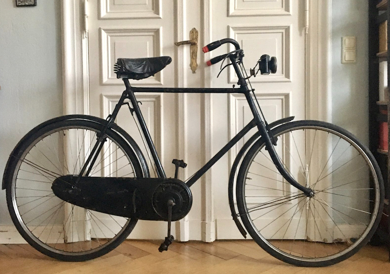

Goedendag iedereen,
Ik ben op zoek naar de kettingkast-deksel voor mijn >>1926 All-Black Golden Sunbeam 2-speed Gentleman's Roadster<< (zie foto)
Bijzonder hieraan: de grote uitsparing voor de 2-speed cassette - een normale deksel voor Engelse kettingkasten past dus helaas niet...

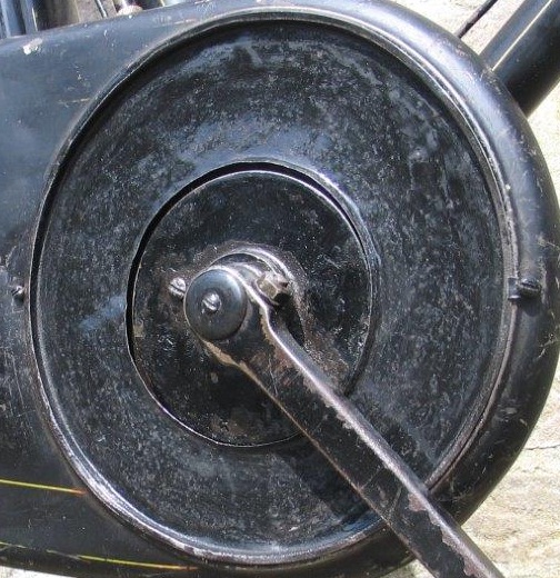

(Ik ben zo vrij geweest om ter verduidelijking een foto van Maarten bij te voegen...)

Mijn deksel is een originele van een andere Sunbeam met gewone bracket. Ik had er destijds 2 uit Engeland gehaald. De binnenrand heb ik moeten aanpassen, zoals ook wel op je foto te zien.
