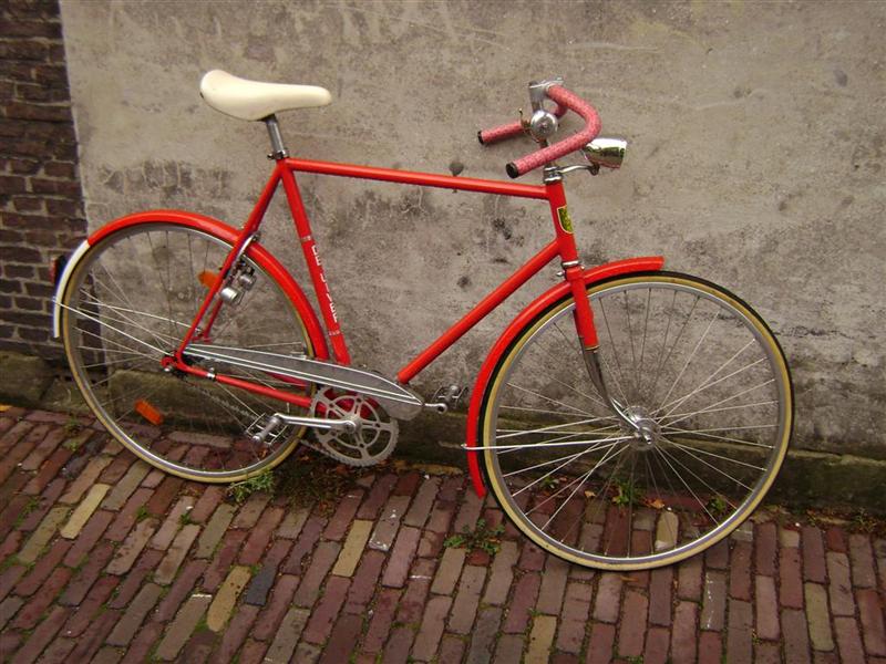

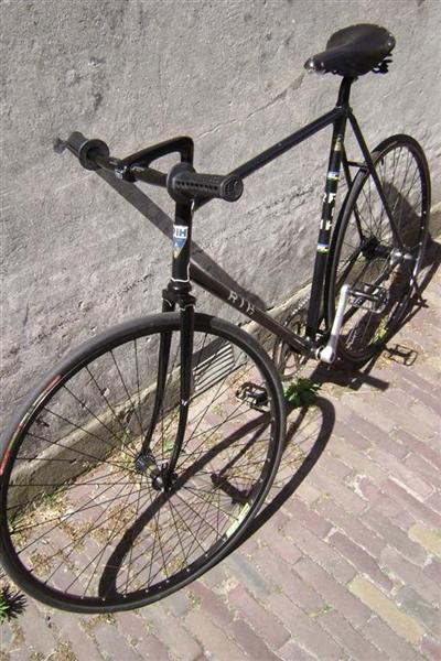

Je kunt eenvoudig een terugtrapremnaaf opvullen met moeren. Ik heb daar goede ervaringen mee.
Het is gunstig om moeren te nemen die een flens hebben met ribbel. Deze flenzen zet je dan naar buiten toe; blijft het wiel beter zitten.
Hou wel de kettinglijn in de gaten. Je kunt niet vanzelfsprekend beide zijden evenveel opvullen...
Als je overigens een fiets wil maken die een jaren dertig gevoel geeft kun je beter een gewoon tourfietsframe nemen met omgekeerde achterpatten. De verhoudingen en geometrie komen veel meer overeen met die oude racefietsen. Moderne raceframes zijn te slank en te stijl.
Hier nog twee keer een terugtraprem toegepast in een raceframe:

PS complimenten over de rode fiets, ziet er leuk uit!

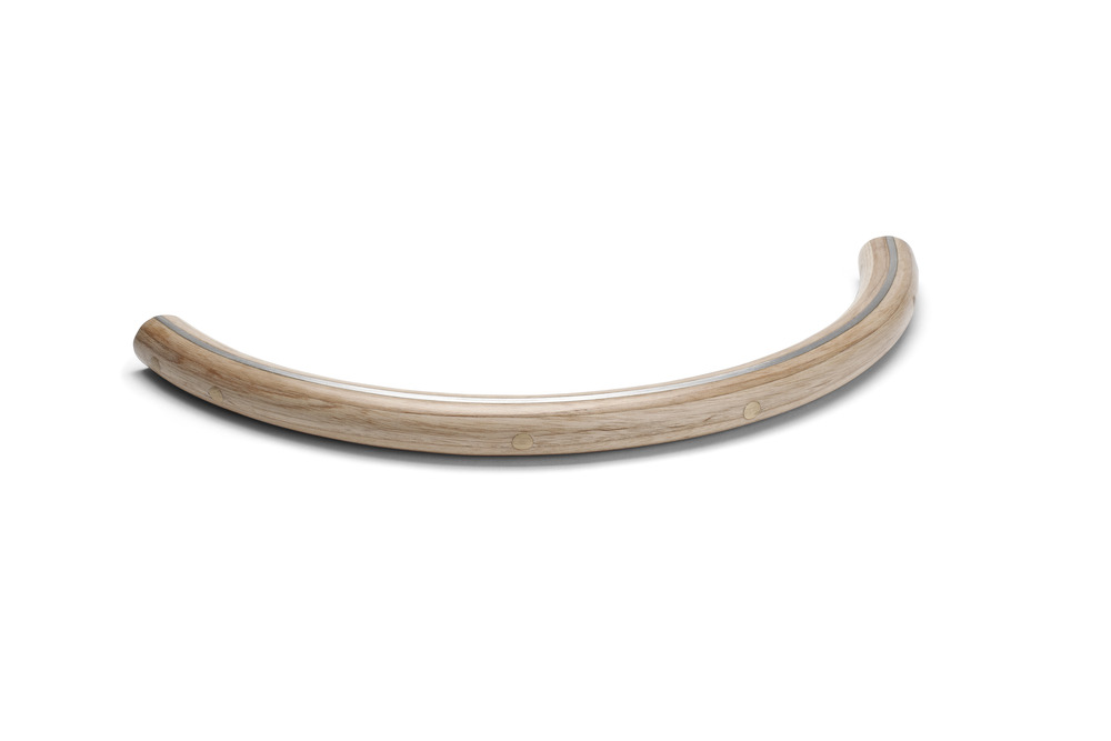

Wauw! Super! Zoiets heb ik inderdaad ook in gedachten. Dit is op basis van een stadsfiets toch? Mooi voorblad heb je gebruikt, wat is dit voor blad? En
Als stuur wil ik onderstaand houten stuur gebruiken, het heeft volgens mij niets met jaren 30 te maken, ik vind het gewoon erg mooi. Ze gaan hem iets breder voor me maken.
