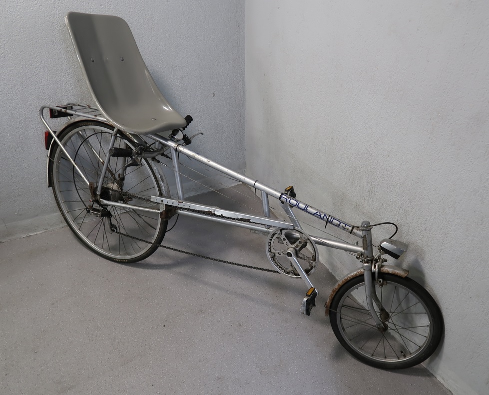

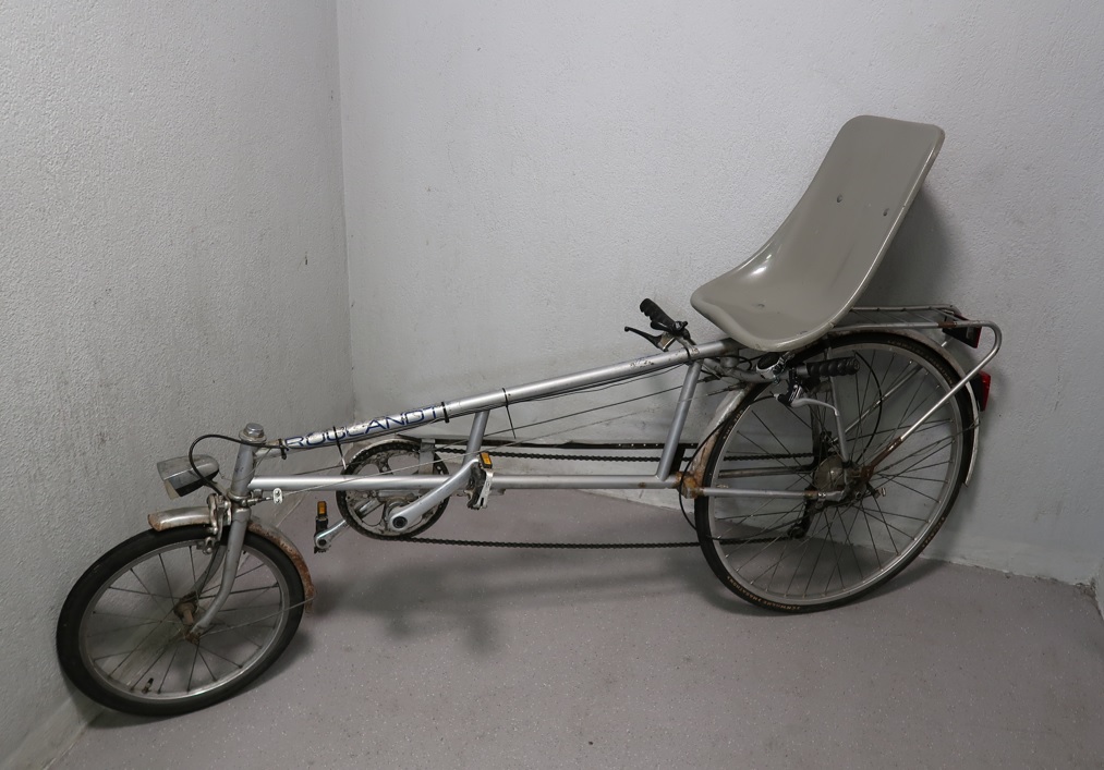

Twee weken geleden heb ik een zilverkleurige Roulandt opgehaald in de Overijsselse Achterhoek. In rijdbare staat, hoewel er behoorlijk wat aan moet gebeuren. Hier en daar zit het flink vast en aan vlieg- en andere roest geen gebrek. Er is nogal wat aan vervangen en hij heeft heel wat kilometers achter zich gelaten.
De Roulandt werd ontworpen door Aart Roelandt en is destijds (begin 80-er jaren) min of meer experimenteel geconstrueerd met als gevolg de nodige kinderkwaaltjes. Het vehikel roept daarom, vooral bij doorgewinterde ligfietsers, vaak nogal wat commentaar op. Maar ik ben er blij mee en zie een mooi project voor de wintermaanden. Ik ben van plan de fiets niet geheel te restaureren, in de zin van showroomconditie, maar te conserveren en netjes bedrijfsklaar maken. Tenslotte bestaan er van deze eerste in Nederland seriematig geproduceerde zit/ligfiets op verschillende plaatsen fonkelnieuwe exemplaren (b.v. Museum Boijmans en Velorama) en wil ik de sporen van z’n veertig jarige geschiedenis respecteren. Ter introductie een paar plaatjes.

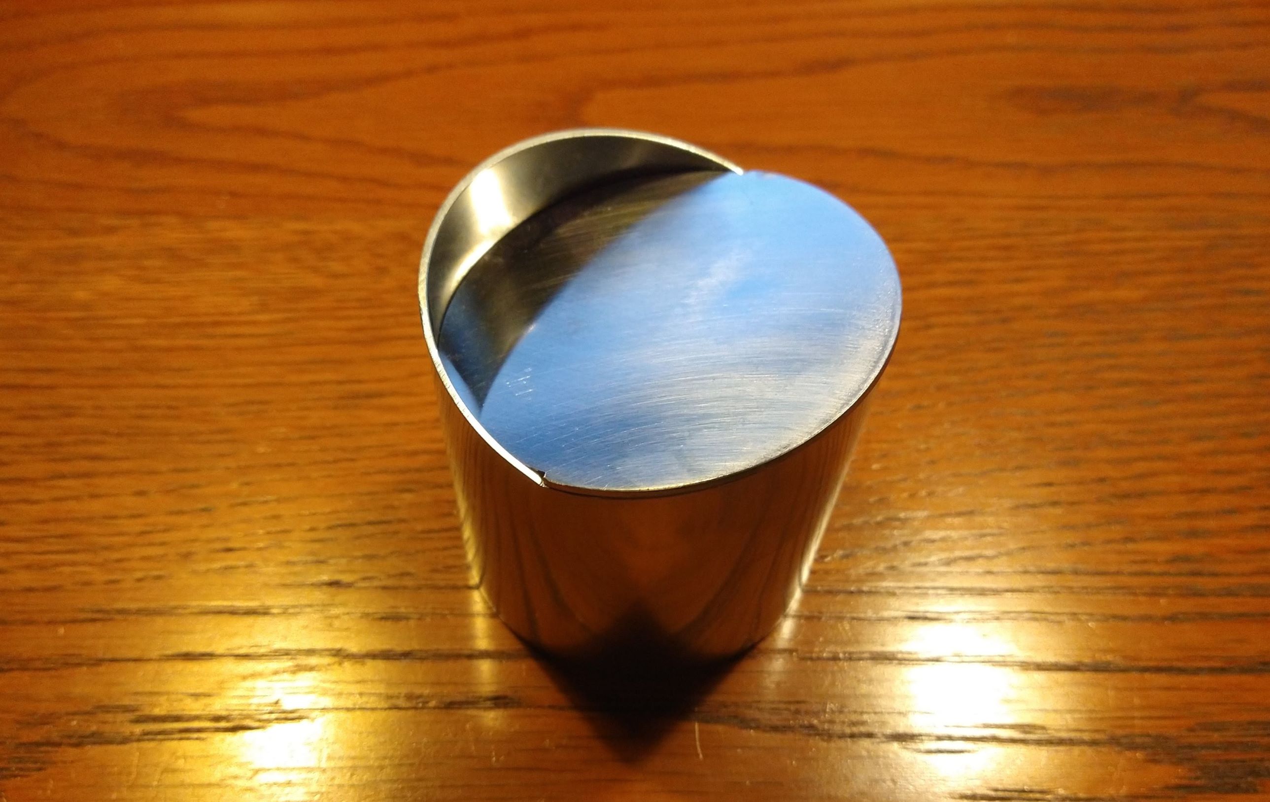

Mijn enige Roulandt staat op mijn bureau: de asbak die hij voor Stelton ontwierp.

De asbak die hij ontwierp, en die uiteindelijk bij Stelton in productie ging. Heb voor Aart toen nog modelletjes gemaakt in aluminium
Wat leuk! Nou, dat is in ieder geval goed gelukt. Die asbak doet hel al zo'n dertig jaar naar volle tevredenheid.
Niet zo relevant meer tegenwoordig, naar ik mij heb laten vertellen, maar naast zijn esthetische kwaliteiten is het ook functioneel een echt goed ding.

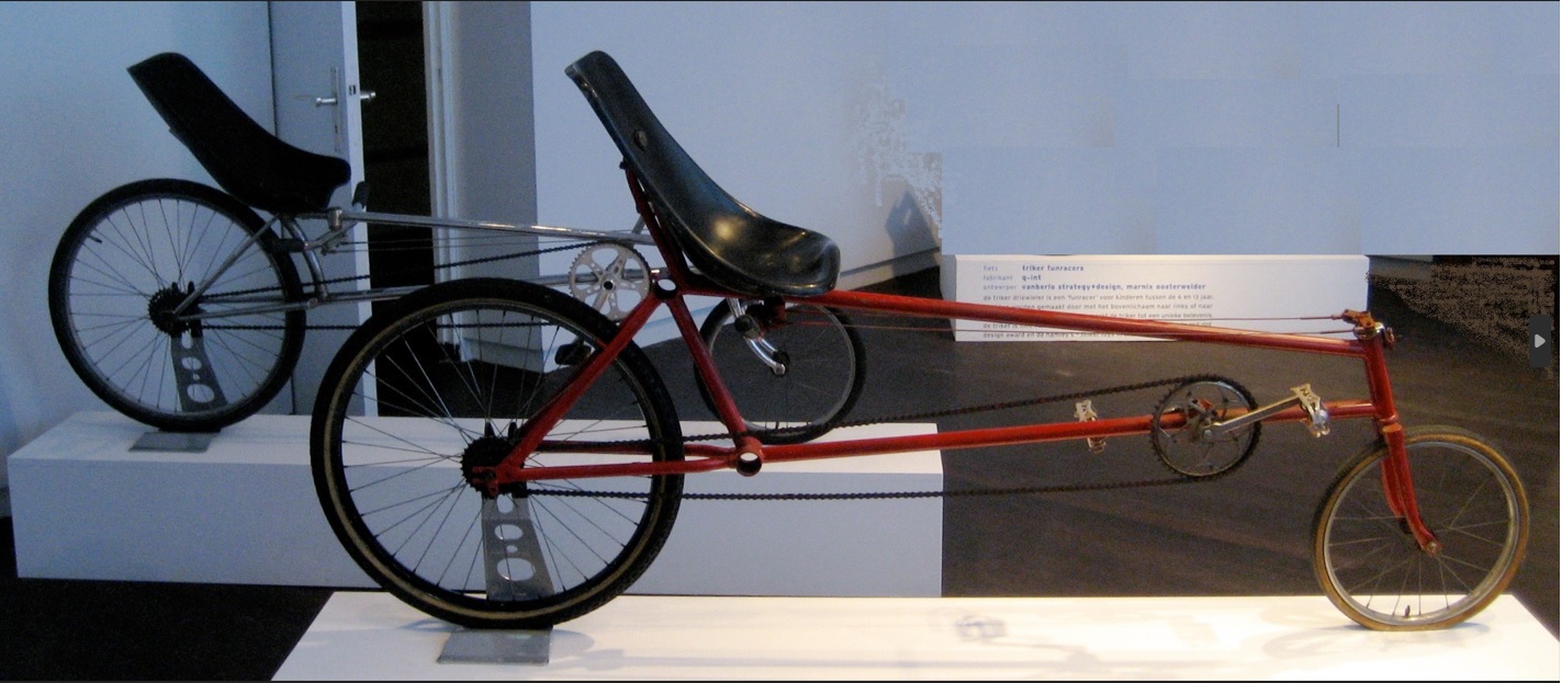

De prototypes (zie foto) hadden geen verstelbare bracket en bestonden hoofdzakelijk uit courante onderdelen. Zo bestaat de voorste fiets o.m. uit twee liggende achtervorken.

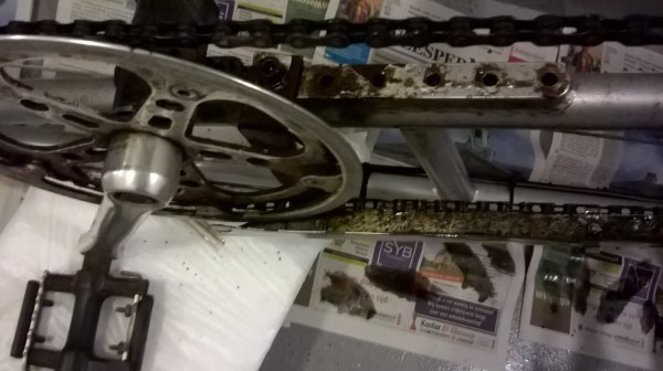

Dit is het verstelsysteem voor de beenlengte. De bracket is met twee inbusbouten geborgd.
