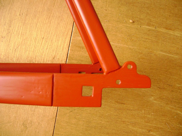

Een klein stukje commentaar trouwens: de achterpatten zijn niet platgeslagen. Het zijn losse stukken plaatstaal, zij het niet heel subtiel :lol: (tenminste, bij mijn Simplex sport uit 1939 wel).

Cyclissimo, bedankt voor de aanvulling! Ik zie dit stukje fiets doorgaans bedekt door lagen vuil en roest. Mooi om zo'n stukje eigen ontwerp en fabricage van Simplex te kunnen zien.
Interessant ook, omdat het een mooie illustratie is van een nieuwe cyclus in fietsenbouw. Eind 19e, begin 20e eeuw werden alle fietsen met dit soort zelfgemaakt framedelen gebouwd. In de loop der tijd moest het steeds goedkoper, zie daar de platgedrukte buizen van de jaren dertig en later (volgens mij ook bij Fongers). Met de opkomst van de 'sport'fiets zie je opnieuw een fase van experiment en luxer gebouwde frames. Begin jaren zestig kwam daar ook weer een eind aan met steeds goedkopere 26" fietsen.

Ter vergelijking een achterpat van een Locomotief uit 1949 (de pat uit '48).
Afbeelding
Opvallend is dat de buis van de liggende achtervork slank is en tot het einde afloopt. De aanhechtingen van de buizen met de achterpat zijn mooi rond afgewerkt.
Dit onderdeel ziet er bij de Simplex Victory exact hetzelfde uit, een teken van de Locomotief achtergrond. Of deze pat ingekocht werd of dat ze het zelf zaagden? Dat zou ik nog wel eens willen weten.
