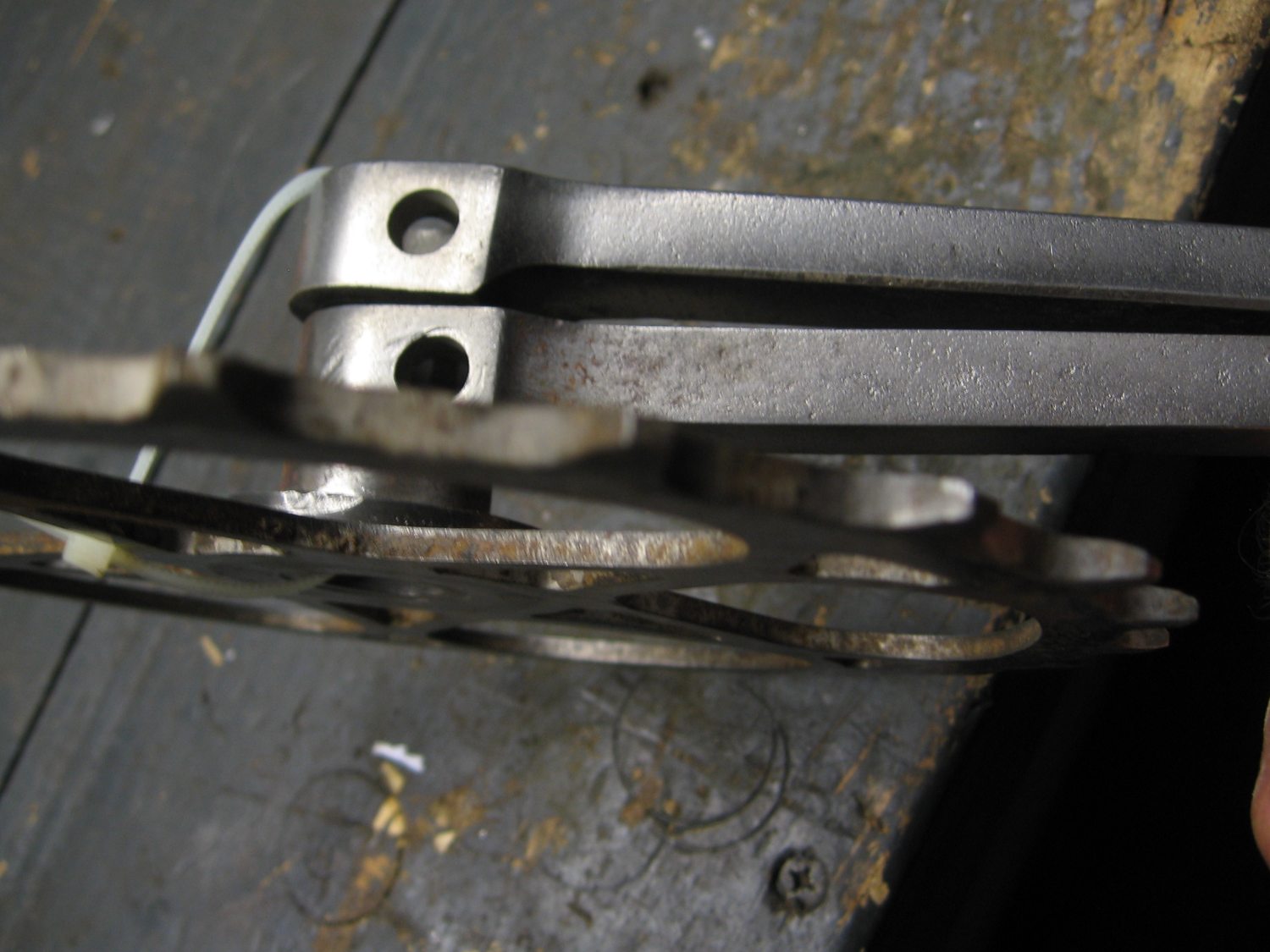

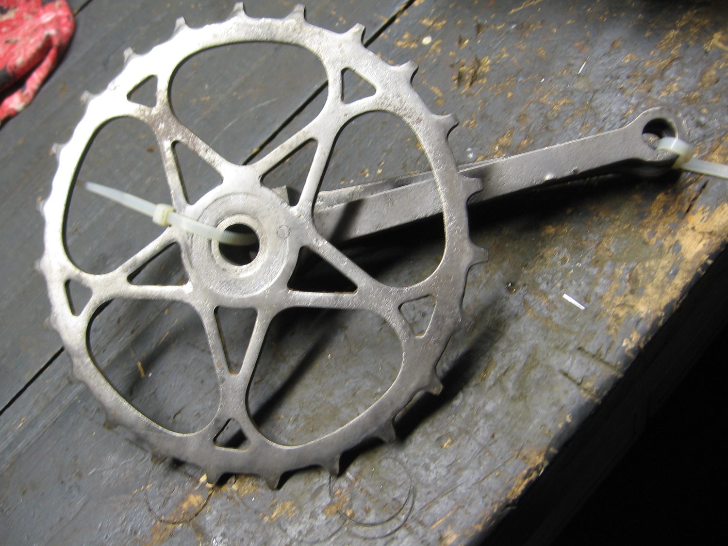

Wim is dit misschien wat je zoekt?
deze is voor 1/8
breedte

Dank je wel maarten. dit is interessante info. Dat wist ik niet. Ik denk dat het een 1/8 is want de ketting is ongeveer net breed als een gewone ketting. Het is ook voor een baanfiets dus dat komt goed.
wimhermans
Berichten: 117
Re: crankstel blokketting
Bericht door wimhermans »
dan je wel theodorus. Dat zou het wel eens kunnen zijn. Ik heb alleen een baanfiest crank gezien die had een los op te schroeven blad en de arm leek wat ranker. maar ik houd het in gedachte. Ik neem aan dat je deze ter overname aanbiedt.

dat klopt Wim , de baanfietsen uit de jaren 50 - hadden inderdaad het crankstel wat je beschrijft.
deze is van een stadsfiets uit Frankrijk jaren 10-20
