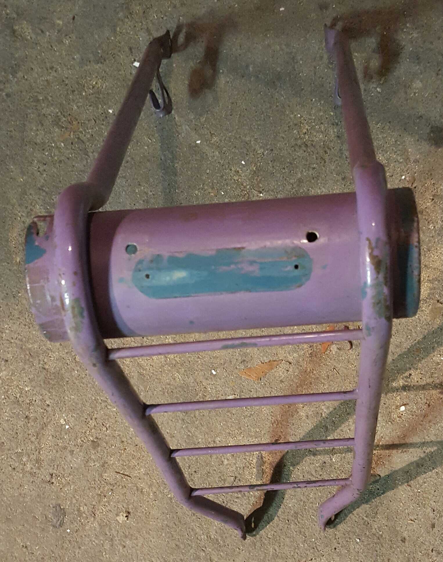

Trouwens de stuuras is er uit. Was
niet normaal. Hebben de vork in de bankschroef geklemd. Iemand boven op de werkbank bleef het stuur van links naar rechts en terug draaien. Tegelijkertijd probeerde ik het stuur naar boven te duwen. Milimeter voor milimeter kwam hij los. Was een zware klus maar gelukt.
Nu krijg ik steeds meer commentaar om de fiets te laten overspuiten. Je krijgt hem nooit meer zo als hij was en er mag gerust slijtage zijn na al die jaren. Zit nu dus met een dilemma.

Ga kijken of een autospuiterij de kleur van de fiets kan scannen. Kunnen ze ook bij auto's. Dan ga ik proberen met een airbrush spuitje de ergste beschadigingen bij te werken. Moet trouwens de bagagedrager wel in zijn geheel laten spuiten. Die zat niet meer op de fiets en heeft een andere kleur. Had ik gelukkig op internet gevonden.

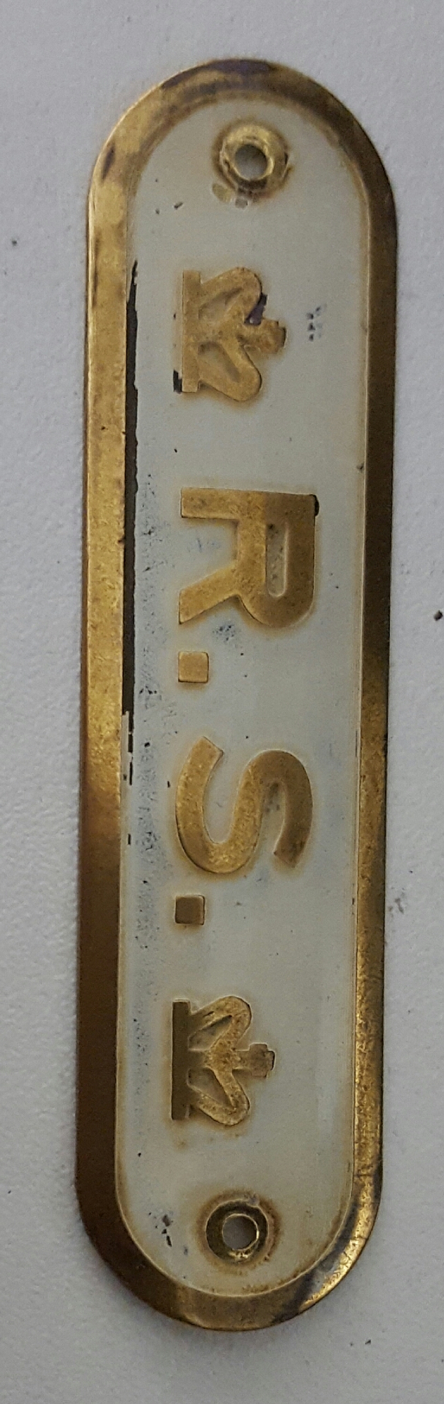

Het originele stokvis plaatje achterop de koker was gelukkig vrij redelijk.

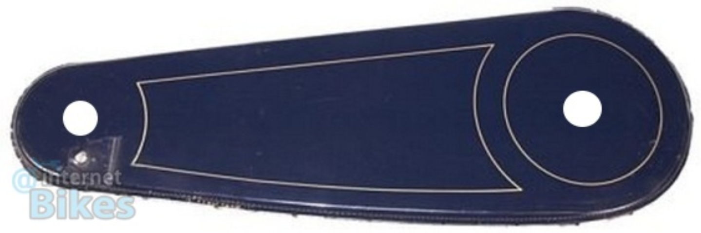

Ben nu op zoek naar een kettingkast van lakdoek die zo dicht mogelijk bij de originele komt. Zag op internet alleen maar die van de bijgevoegde foto. Helaas 24 inch terwijl ik 26 inch moet hebben. Niemand kan hem leveren in 26 inch.
Weet iemand misschien hoe de originele nagemaakt kan worden?

Bedankt voor je reactie. Hij is wel erg fel blauw. En dan die naam er op is ook minder.

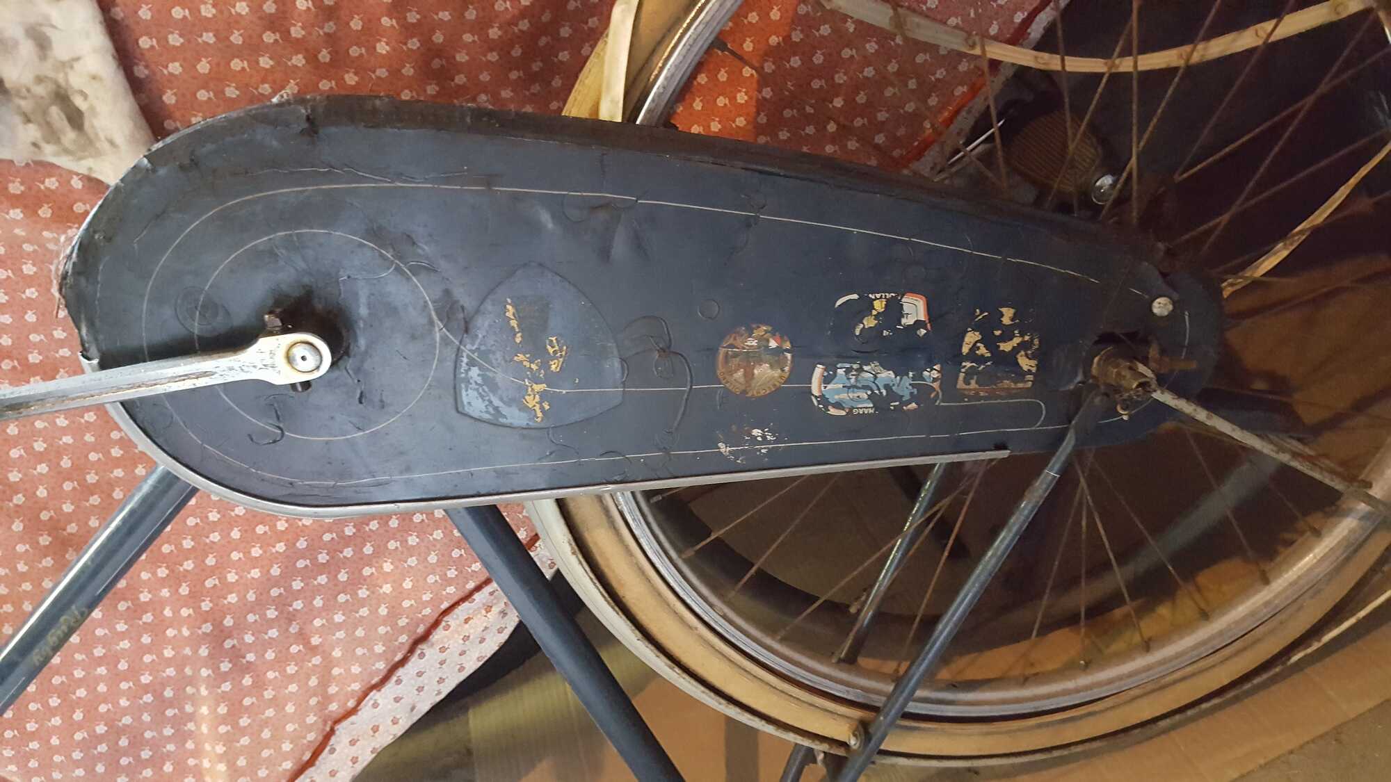

Bijgevoegd een foto van het origineel. Wel erg vuil intussen.

Hallo,
Ik zou de originele proberen te redden, desnoods door wat linnen met Bison Kit (contactlijm) aan de achterkant te plakken waar de gaten zitten.
Misschien kun je de stickers er nog wat afhalen, met stickerverwijderaar?
