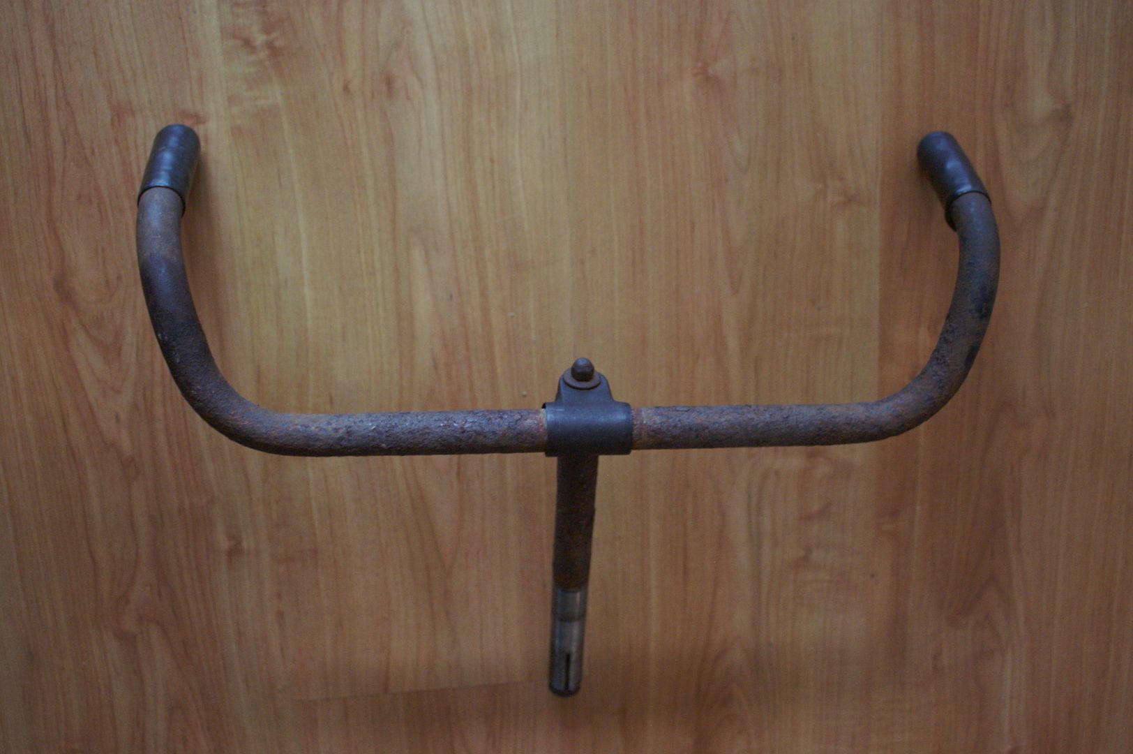

Het is een fiets met bandrem voor en celluloïde stuur.
Afbeelding
Ik heb ook een zelfde stuur dat verchroomd/vernikkeld is, misschien die maar pakken in plaats van deze.

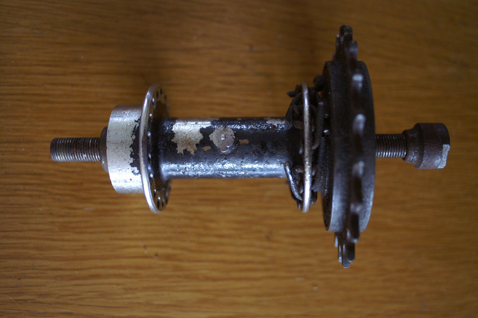

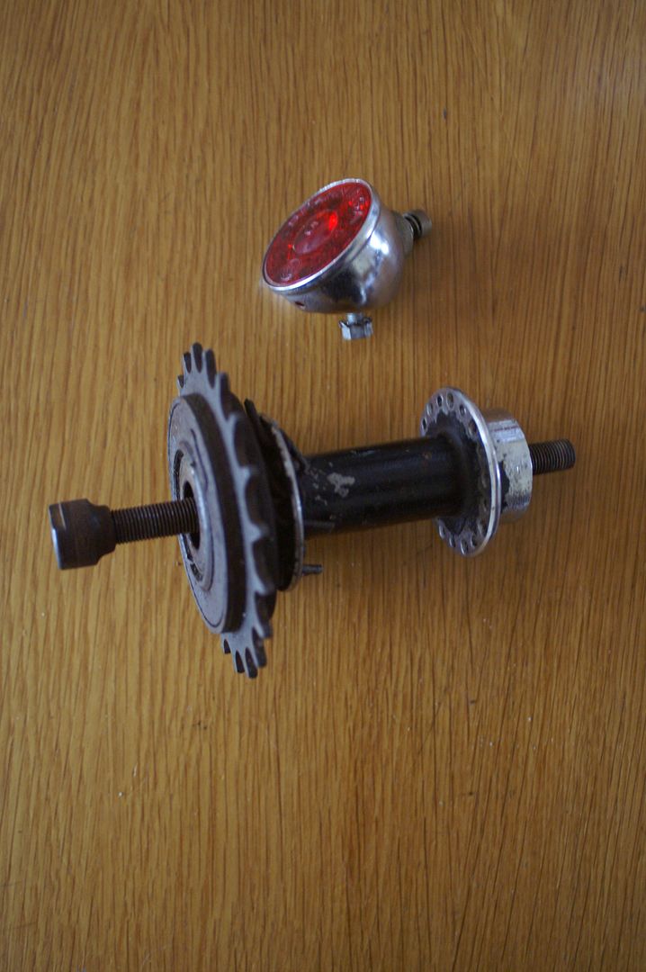

de achtervelg was zoals ik laatst al lied zien naar mijn idee niet te redden, de velg heb ik weg gegooit, de naaf ga ik binnenkort onder handen nemen.
Ik zou de fiets opgeknapt willen hebben maar mij gaat dat niet lukken dus heb ik hem een tijdje gebruikt met een geleend achterwiel erin.
De voor en achter naaf lijken bij elkaar te passen, dus zijn denk ik origineel.

Hoe verwijder ik de dikke laag zwarte verf en de laag grijze verf eronder netjes?

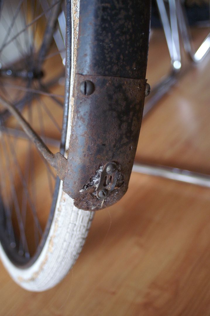

De spatborden hebben een leuk Union plaatje om de stangen eraan vast te houden.
Op enig moment is het voorspatbord op hilarische wijze gerepareerd door hem een stuk over zichzelf te schuiven en vast te zetten met boutjes, dat laat ik denk ik maar zo, maar ook in het achterspatbord zit een scheur en dat kan ik niet maken, misschien een collega van mij die zijn lasdiploma's heeft.

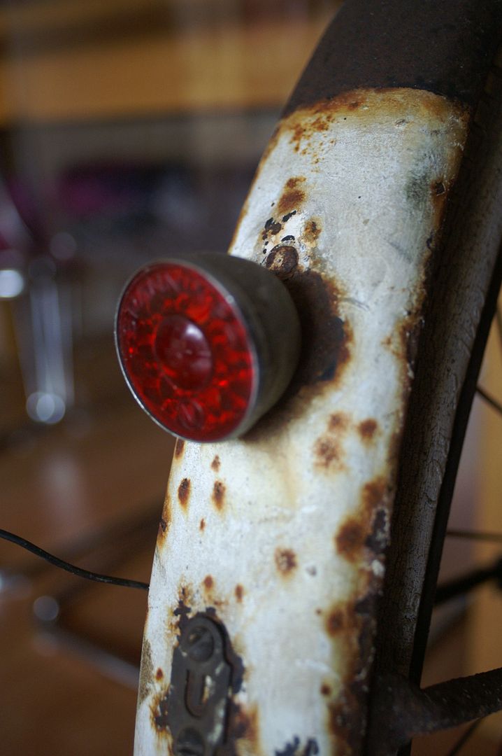

Er zit een Spanninga achterlichtje op, waar een stuk uit mist, maar ik heb een nieuw lampje klaarliggen! Wat ik wel typisch vind is dat de vervangende lamp mij verkocht is als jaren 50, maar ik schatte de fiets ouder.

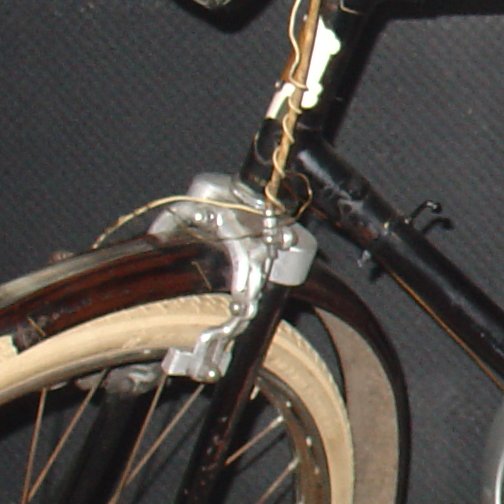

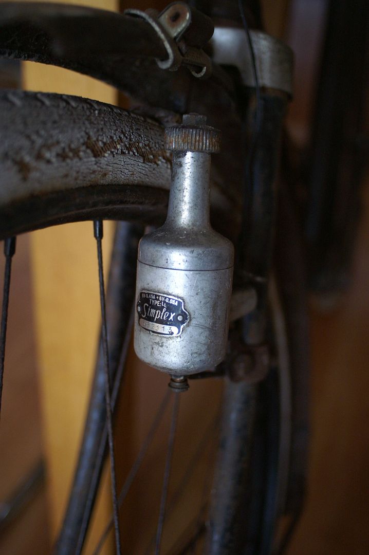

Weer een Simplex dinamo, die waren vast in of iets dergelijks, mijn Gazelle heeft er ook al last van!
Afbeelding

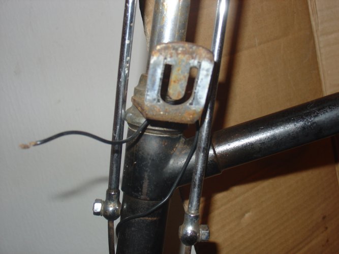

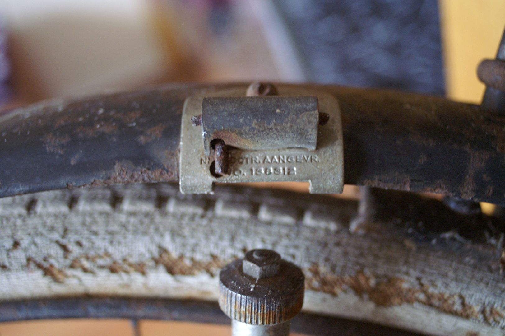

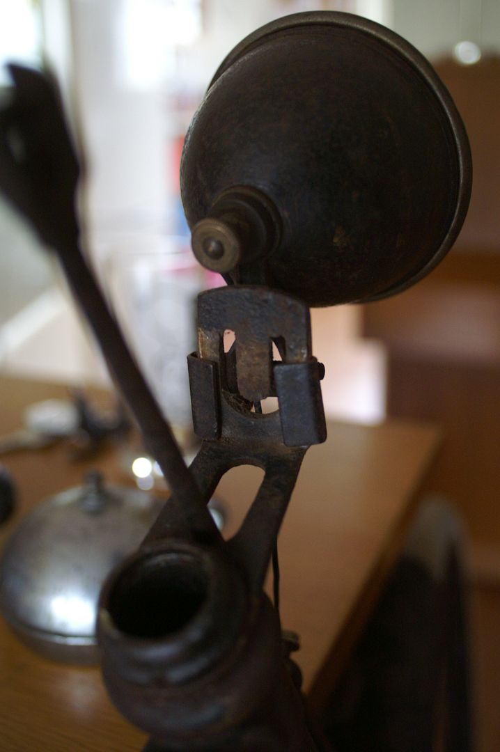

Dit zit boven de Dynamo, maar waarom?
Yorick dacht aan iets wat de dynamo meer kracht zou geven.

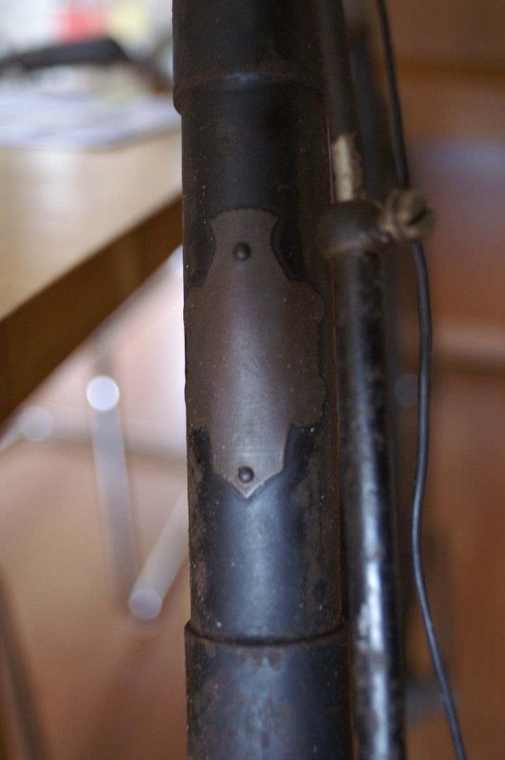

Origineel stukje achter de koplamp verstopt

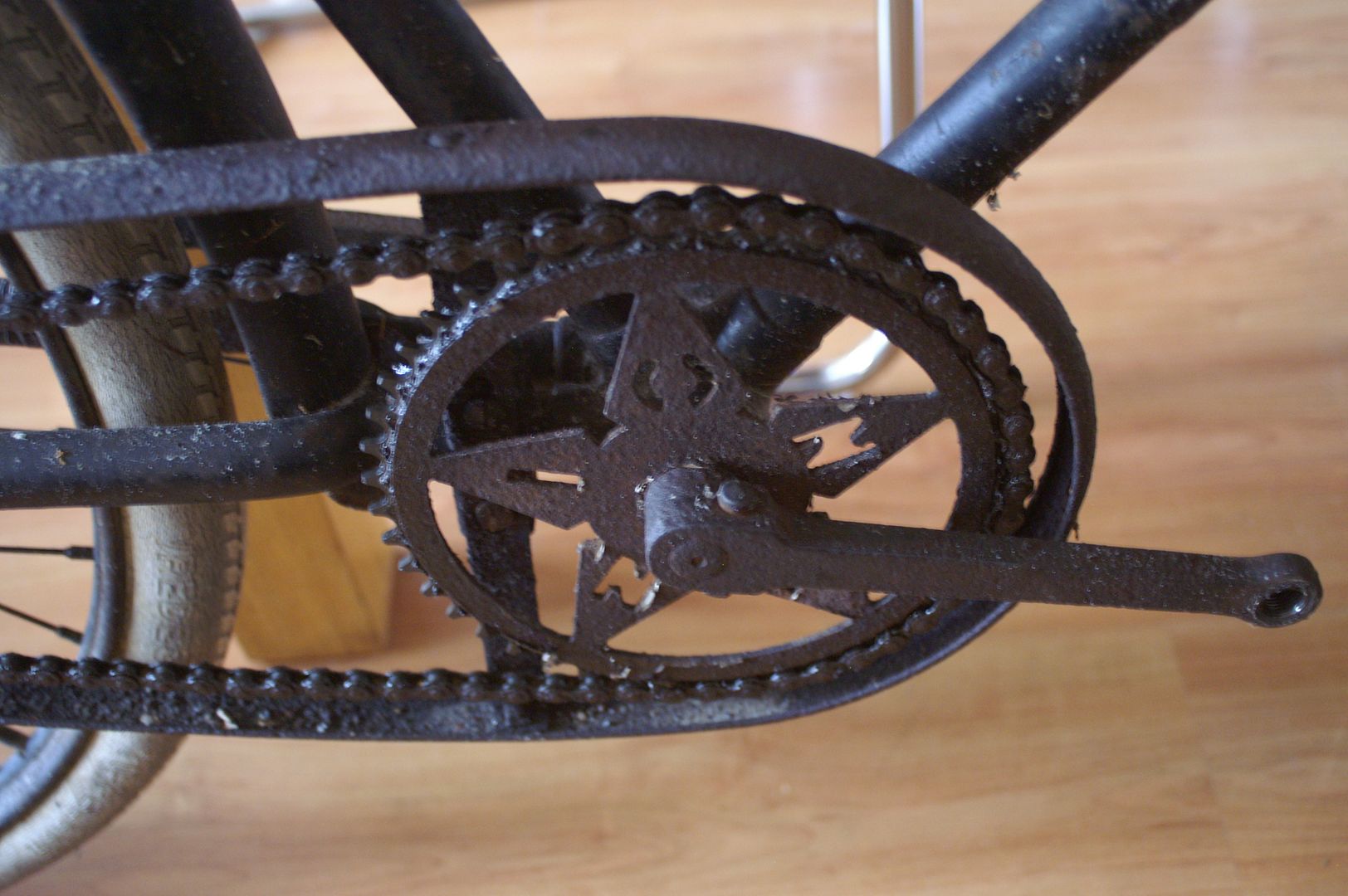

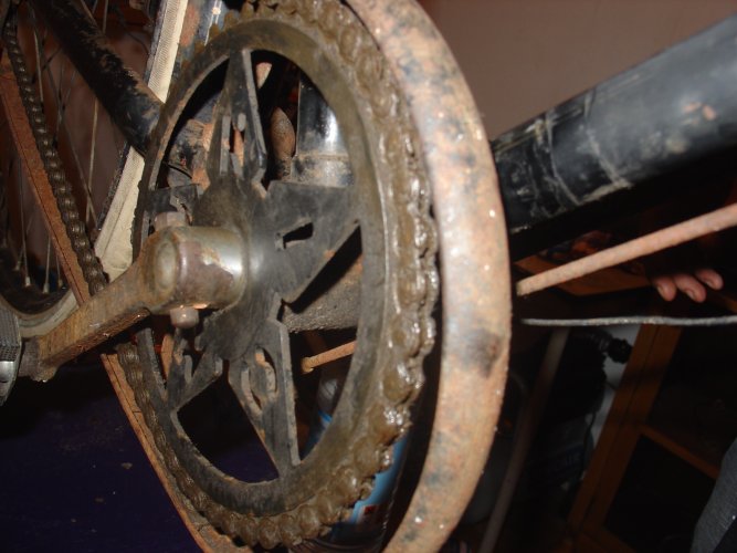

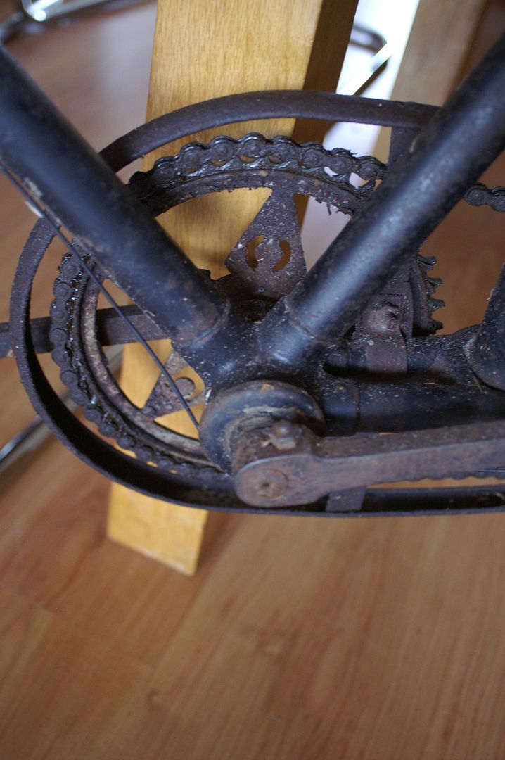

Tandwielen en Cranks geheel ontnikkeld, dan maar zwart maken?

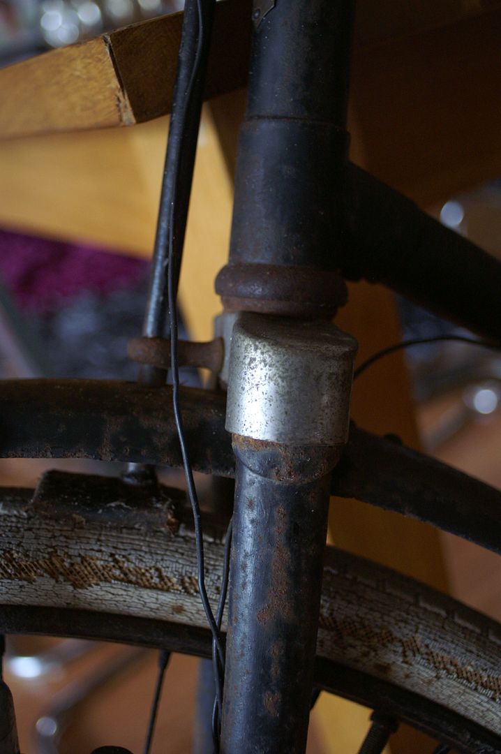

Ik vond het stukje boven op de vork (kroonstuk toch?) een beetje opvallend aangezien de vork er onderuit zakt, hoort dat zo?

die verf van die naaf af rousen is geen punt, alles uit elkaar halen en de delen in bak met thinner mikken voor een nachtje..klaas is kees...

Ik schat hem van kort voor of kort na de oorlog, in de jaren 30 zat het tandwiel nog met boutjes op de crank gemonteerd.
Als het de originele voorvork is, heeft men het kapje vervangen.
Union had een heel kort kapje, zoals Burgers en de goedkope Fongers modellen.

Deze Union moet van eind jaren '30 zijn. Het dingetje aan het voorspatbord is inderdaad bedoeld om de dynamo vaster tegen de band aan te drukken (er hoort nog een draadbeugel bij die afgebroken is), ik heb het weleens in een oude advertentie gezien maar heb helaas niet onthouden van wie het was. Wel is aan het nummer te zien dat het octrooi in 1948 is aangevraagd, het is er dus later opgezet.
