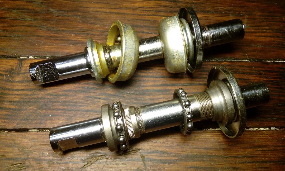

Ik heb even in mijn onderdelen bak gekeken, en ik heb nog deze twee ongebruikte trapassen liggen:
De bovenste is 150mm, de onderste 140mm in lengte. Beide zijn 15,8mm in diameter op de crankverbinding. De onderste komt zonder cups en mist ook de borgring, maar de bovenste is kompleet. Beiden zijn verchroomd.
De conussen zijn losneembaar, maar niet zomaar uitwisselbaar, vanwege verschillen in schroefdraad. De flenzen van de conussen zijn 32,5mm in diameter bij de bovenste, en 30mm bij de onderste.

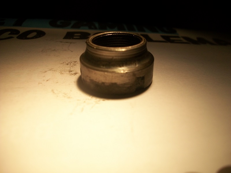

Het blijkt dat de cupbus die ik er gistermiddag uitgetikt heb
toch behoorlijke slijtsporen vertoond.
Nieuwe conussen waren niet de oplossing geweest.
De buitenmaat van de cups = 40 mm.
