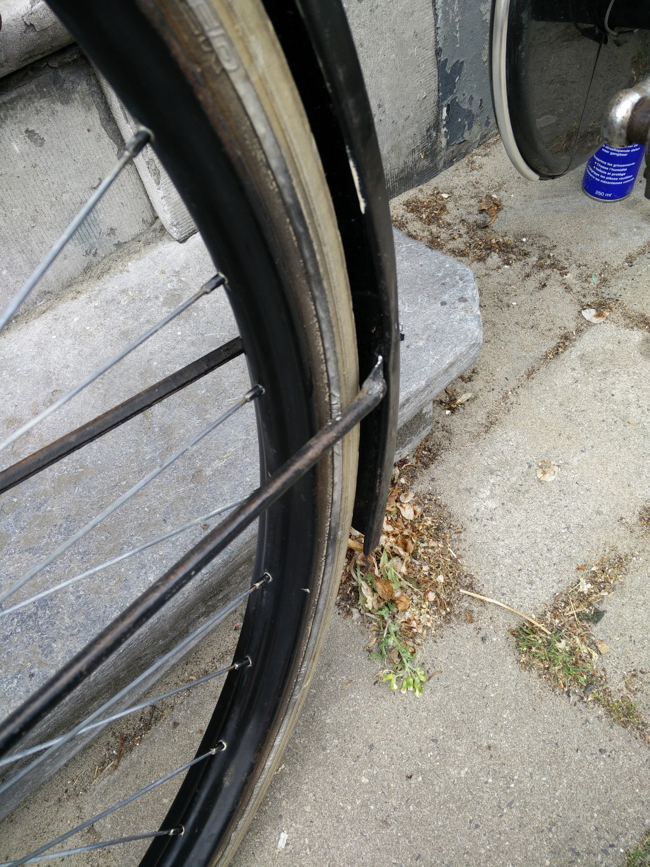

Ik ben trouwens geïnteresseerd in foto's van je fiets, in het bijzonder van het type spatbord steunen en de bevestiging ervan.

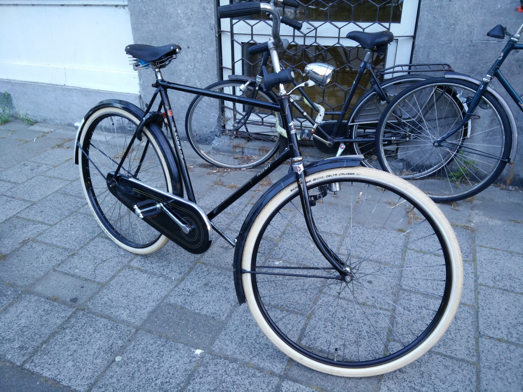

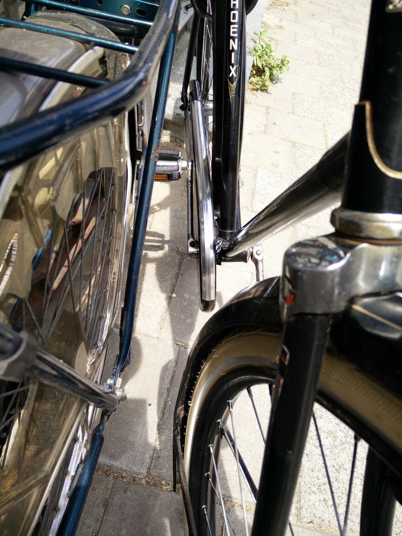

Ik heb wat oude foto's van de fiets (alweer bijna 5 jaar oud... Meer roest nu en zo...). Wellicht kan je hier iets op zien?

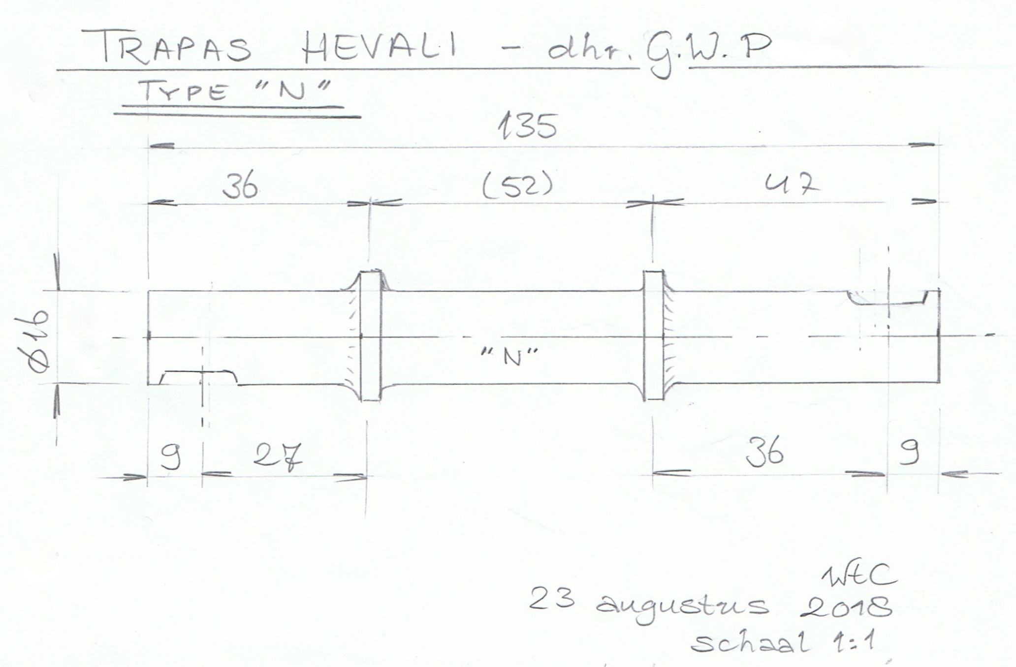

Werner schreef: 19 jan 2020, 18.05 de schets van de trapas uitgewerkt tot een tekening - die moet eerst voor je opgezocht en gescand worden.
Voilá. Het is trouwens geen productietekening; niet elke radius enz. staat erop.

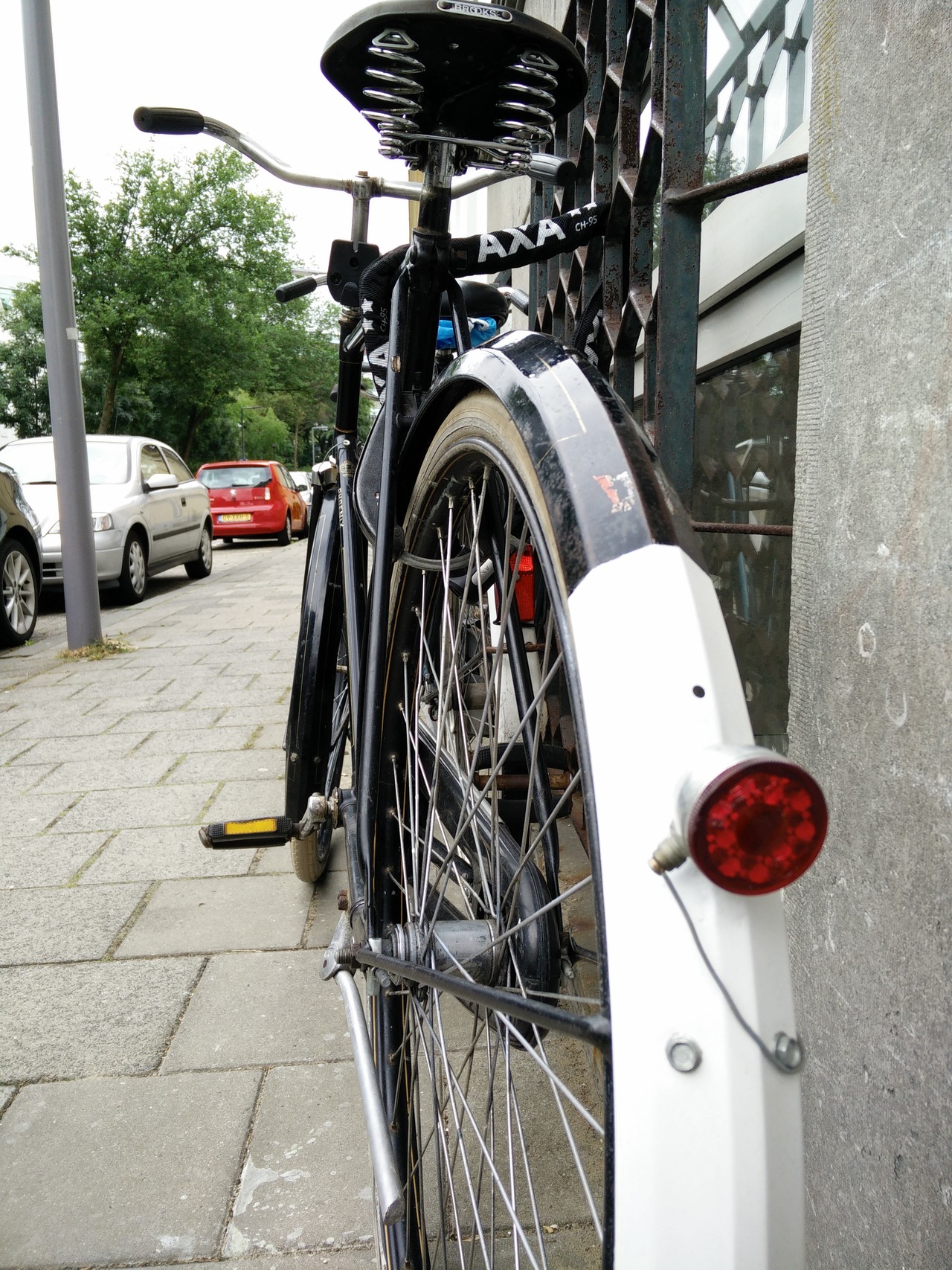

Mooie fiets. Er zat blijkbaar een ander achterlicht op, getuige het gaatje. Wellicht wit geribbeld kunststof met een verchroomde 'druppel'.
De bagagedrager heb je vermoedelijk bewust weggelaten.
Op mijn fiets zitten andere spatbordsteunen, massief rond 5, waarvan ik nog niet weet hoe het precies vast zat, vooraan.

Nice! Thanks.. Mooie heldere tekening. Dit is idd standaard as. 135 mm (zo zie ik ze iig zelfs nieuw te koop staan) de Bottom bracket is bij mij 60 (om ende nabij) breed, dus die 52 kan ook goed kloppen!
