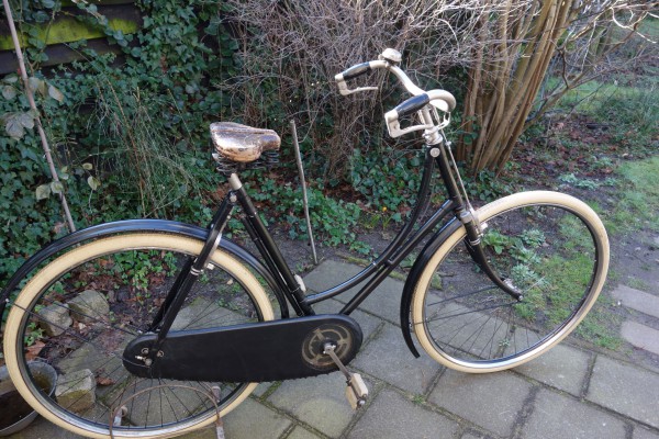

Inmiddels heb ik wat werk verricht aan de remmerij van de Fongers.
Voor en achter zitten de hoefijzers op haar plaats . Goed recht en functionerend.

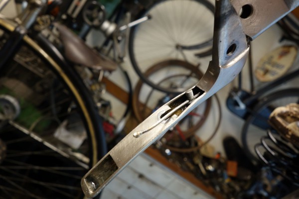

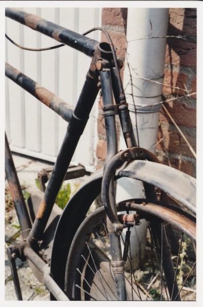

Het mechanisme van de achterrem heb ik grotendeels kunnen namaken van de vrij scherpe foto van de dames kruisframe van de beeldbank:
https://www.beeldbankgroningen.nl/beeld ... s=1&page=1
Voordeel wat ik er in zag is ook dat het hier om een 55 cm frame gaat De diverse verhoudingen van bussen en stangen kon ik zonder risico overnemen.

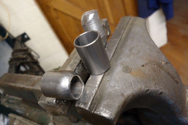

In de bus met kartel moertje zit een veer die de rem weer terug drukt en de kabel ook op spanning houdt. De binnenkabel zit gesoldeerd in een stukje as met M6 aan het uiteinde. Dat zit in de bus van de remhoef geschroefd.
Wat niet zichtbaar is op de beeldbank foto`s is de arm waarin de veerhouder is ingeschroefd. Wel weet ik dat ze gecombineerd is met de spatbordbout omdat fietsen zonder deze rem dubbele spatbordboutjes hebben met een beugeltje over het spatbordmannetje heen.
Ik heb dus iets naar meest aannemelijke vorm gemaakt.
beetje conische vorm

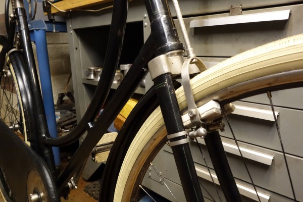

De voorrem is wat eenvoudiger en ik heb er een goede foto van:
Met dit resultaat:
Wel steeds een uitdaging om de juiste verhoudingen te vinden. Weet niet of het overal 100% is gelukt maar kan wel schrijven dat er veel onderdelen bij zijn die wat dikker of langer waren in eerste instantie. Het gaat snel fout met bouwen zonder maatgegevens.

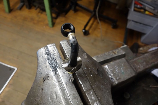

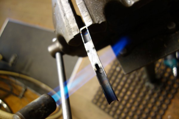

Ik heb gisteren de remschoenen gemaakt . Een speciaal type van wat dikker materiaal die ook wel voorkomen op oude Engelse fietsen.

Ik krijg intussen wel het gevoel dat het een prettig oude fietsje aan het worden is al zal nog veel afhangen van de afwerking

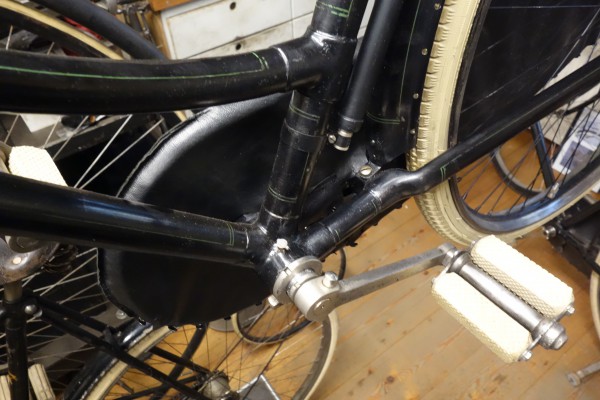

beeld van de trapas
beeld van de trapas

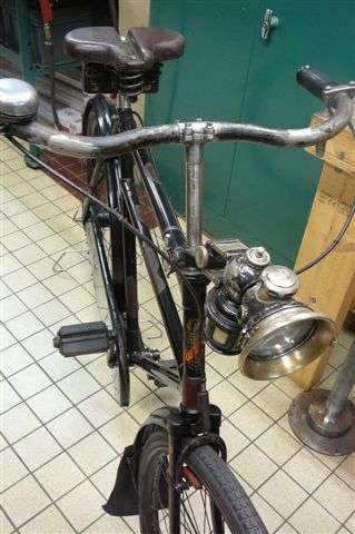

De remconstructie lijkt me wel kwetsbaar/moeilijk afstelbaar, zeker met die (nog te monteren) kabels door het stuur heen. Er zijn nauwelijks Fongers fietsen van voor 1925 met kabelbediende remmen overgebleven. De BBK 1909 van Velorama komt een beetje in de buurt; de Bowden remmen hierop waren tot 1930 tegen fikse meerprijs leverbaar.
groet, Jos

Leuk die foto van de Bowdenrem van die 1909 BB. Je ziet de veer zitten die ook in het Fongers systeem zit om de hoefijzer terug te dwingen en de kabel op spanning te houden. Eigenlijk is het het zelfde systeem waarbij ik de Fongers versie toch wat solider vind.
De rem zit bij Bowden los op de staande vork de veren dienen hem op z`n plek te houden waar bij Fongers echte geleiding zit op de vorken.

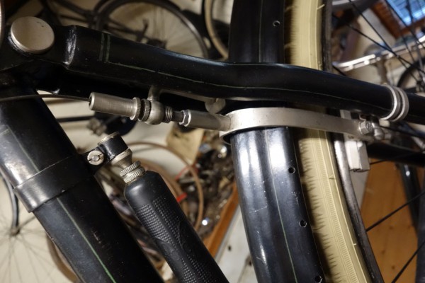

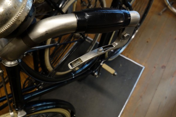

Nog maar eens een update .Even lekker doorgewerkt en nu heeft de fiets haar omgekeerde remgrepen .
Veel werk en deze keer met wat fotos van het proces.

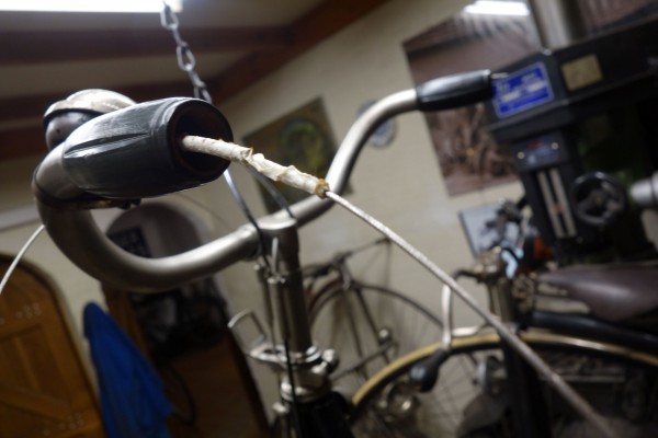

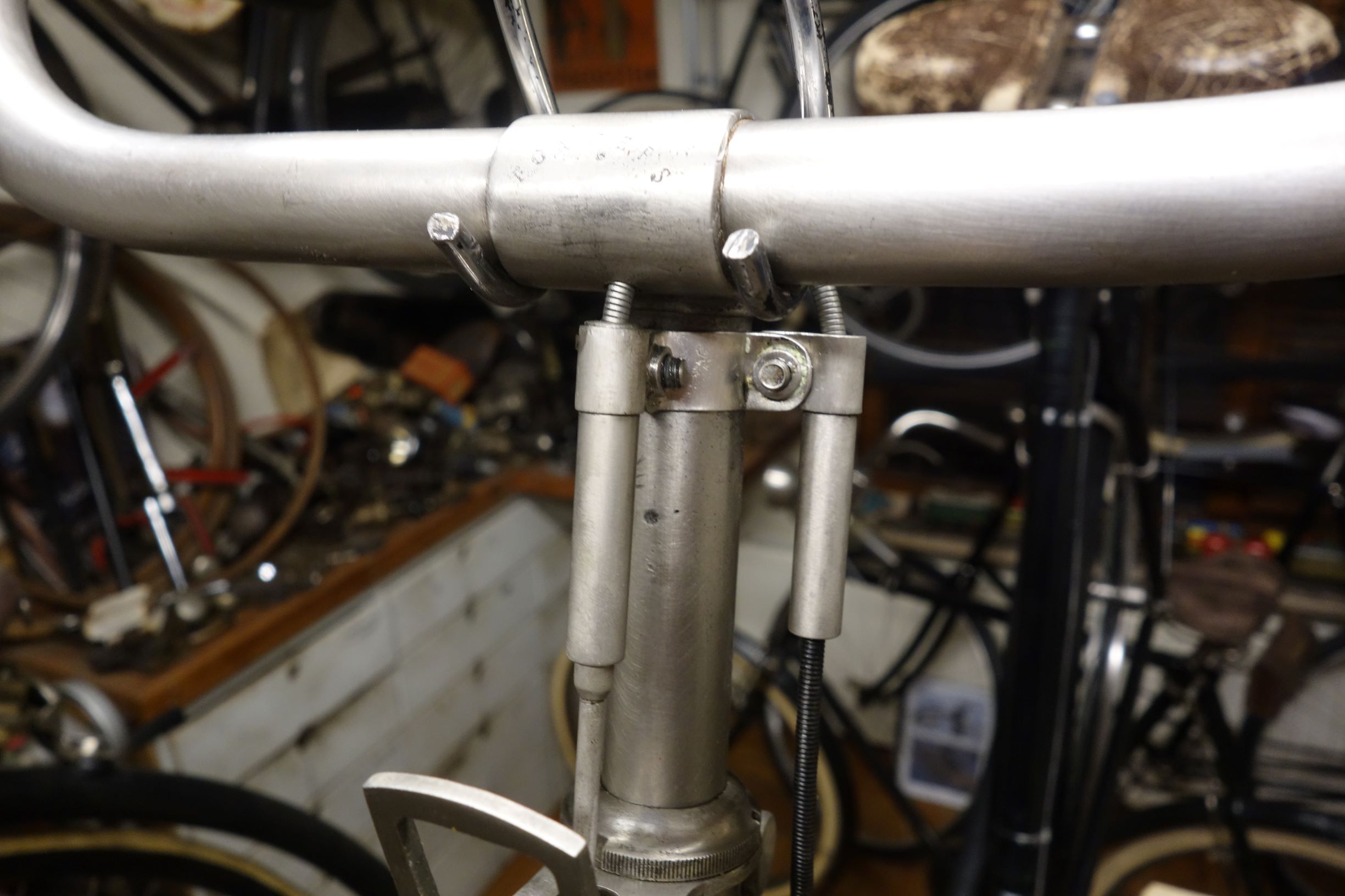

Eerst de bevestiging onder het stuur in orde gemaakt De achterste remkabel eindigt in de bus en gaat met een ander stuk kabel door in het stuur.
De voorste remstang heeft een veer in de bus die de kabel strak houdt en ook de rem terug brengt na het remmen.
doortrekken van de kabel binnen en buiten
deel van de achterkant van het stuur
zoiets
zoiets
kabel met schroefje
kabel met schroefje
Het interessante stuk is natuurlijk hoe makkelijk of moeilijk de kabel zich laat monteren en stellen.
Bij deze fase kwam ik er achter dat de kabel echt door moet lopen onder de plaat door om er goed grip op te hebben bij het vast schroeven van de kabel. Omdat ze net wat te kort is heb ik een touwtje om het uiteinde geknoopt .daarmee kon ik de kabel flink aantrekken.
Er zit nu nog geen ringetje onder de plaat zodat nu dus de kabel slechts aan de voorkant afklemt. Aan de achterkant van de plaat zit een sleuf dus wordt er niet geklemd. Met een dun ringetje zou het beter(voor en achter) gaan klemmen.
Voorafgaande aan het afstellen heb ik de veer onder het stuur al wat strakker afgesteld (met de hoogte verstelling van de voorrem).
Na het terug schroeven van de remstang had ik direct een mooie spanning op de remgreep.
Het werkt dus...
De achterrem gaat nog een langere kabel krijgen dan kan ik die ook aansluiten.

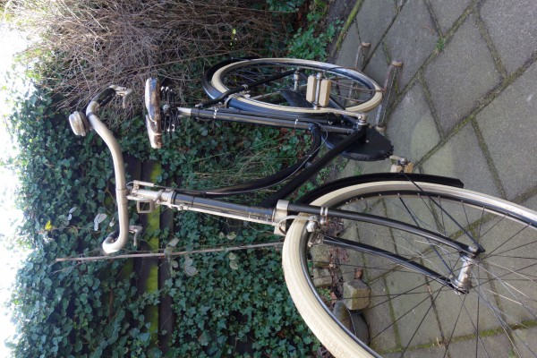

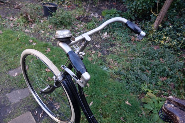

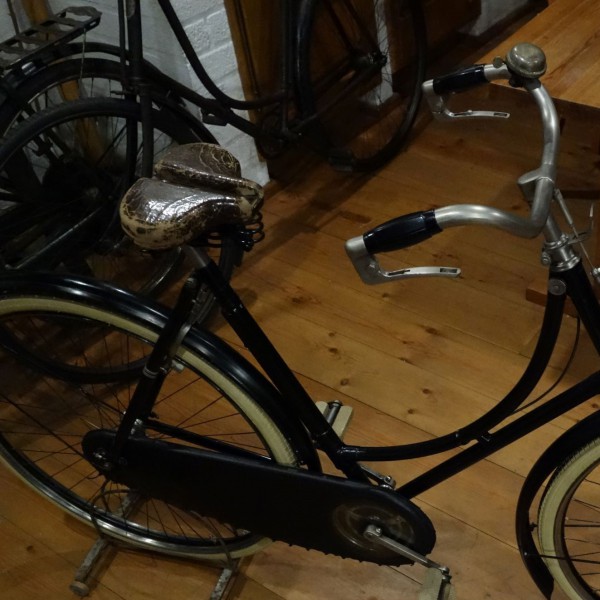

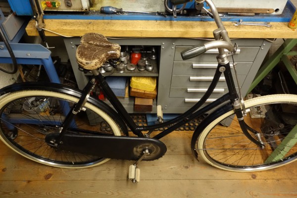

Nog maar even een paar foto`s van de fiets .
Er is nog wat werk met kleine maatverschillen tussen de linker en rechter rem.
Ik werk niet van een tekening maar boetseer er een beetje op los. Dat geeft wel eens een maatfoutje.
Bij deze ook een link naar het type zadel dat nog gemaakt moet worden. Bij vergroting zie je duidelijk dat er meerdere veren achteraan zitten. Verbonden met een golvende strip en de stangetjes vanaf voor lopen ieder naar een eigen veer. Ik heb geen idee wie deze zadels maakte .De neus heeft wel iets weg van Brooks ook de sleuf net achter de neus heeft Brooks even gehad maar verder geen overeenkomsten.
https://www.beeldbankgroningen.nl/beeld ... =1&page=74
Als iemand die dit leest denkt ,hé ik heb ook zo`n zadel of zo`n onderstel bijvoorbeeld dan hoor ik het heel graag. Altijd beter om van dingen die je vast kan pakken iets na te maken dan van een foto.
