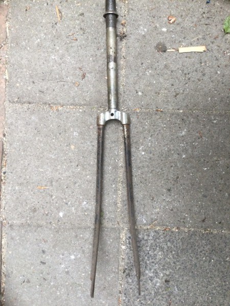

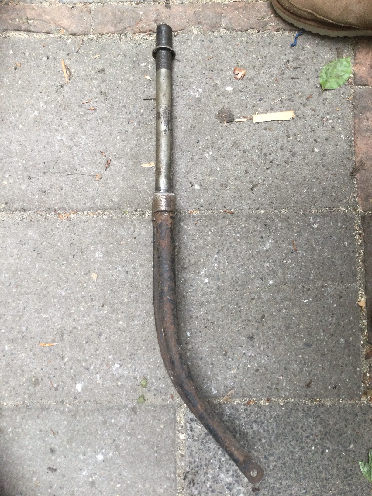

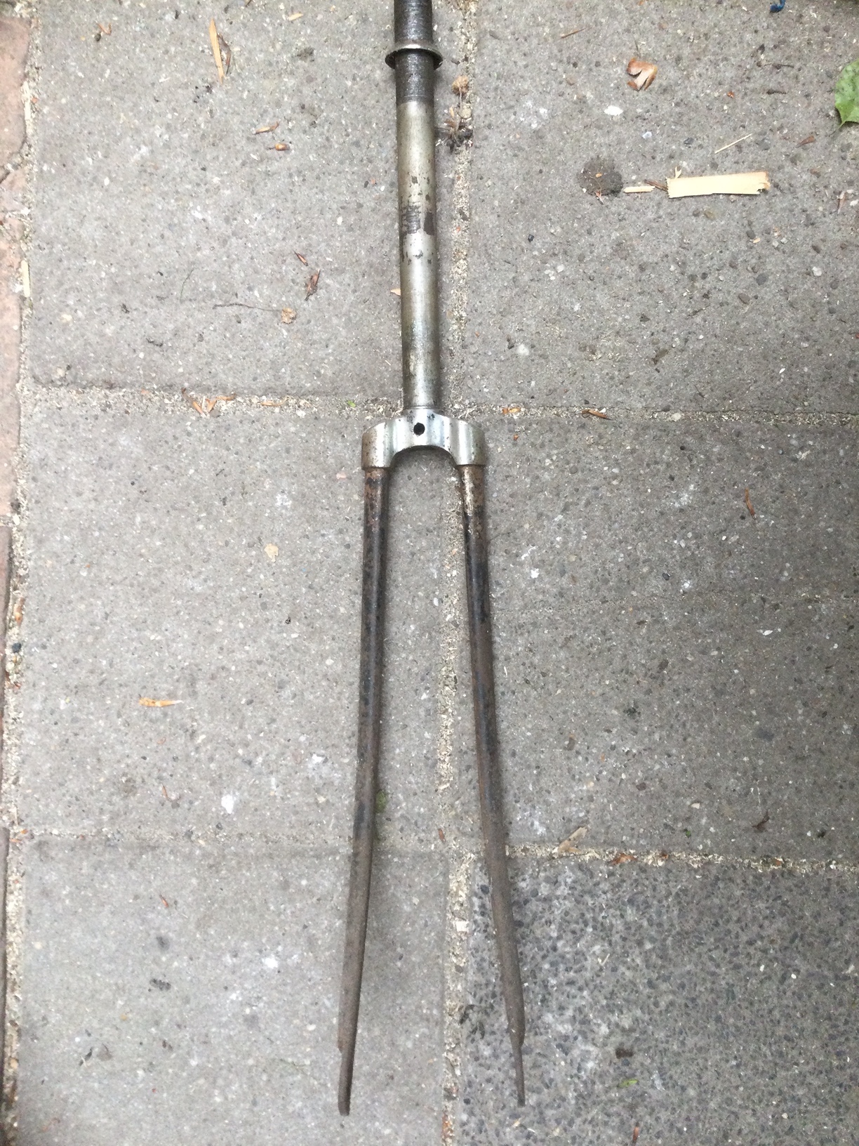

Ik heb deze vork nog liggen. komt uit een heel oude omafiets. Nikkelen kroon en gesloten vorkeinden. Zou dat wat zijn? Moet dan wel ingekort worden maar dat is niet moeilijk. afzagen , stuk er tussenuit halen en twee delen verbinden met een stukje zadelbuis.

TheodK schreef: 23 mei 2021, 10.43 Ik heb deze vork nog liggen.
Dat ziet eruit als wat ik zoek :) Zo op de foto's lijkt het de vorkkroon die op Stokvissen zit. Dus ik neem hem graag van je over.
Zou het niet het makkelijkst zijn om hem af te zagen en de draad dan te (laten) tappen? Ik kan zelf niet lassen, dus een stuk er tussenuit halen lijkt mij nog best ingewikkeld.

ja , jon heeft gelijk. draad tappen is beter en daarna afzagen.
afzagen heb ik wel eens gedaan om de vork te verlengen.
Je moet alleen iemand hebben met een draadtapper die geschikt is.
ik zal hem voor je bewaren. Wellicht zien we elkaar bij de ledenvergaring in september of ga je ook naar de Westerwolde rit?

Een vorkbuis lassen is niet triviaal, een las is nooit sterker dan de originele buis en een gebroken vorkbuis is het laatste wat je wil. Als ik de draad op de vork zou moeten maken zou de volgorde eerst draad snjden en dan als laatste pas afzagen zijn! Niets is zo duur als dat 'geld besparende voorwerk' van een goedwillende die geen kennis van het proces heeft ;)

En er zit best veel draad op deze vork. Misschien red je het wel met de framehoogte.

Het stuk vorkbuis tot aan de draad is 20 cm.
