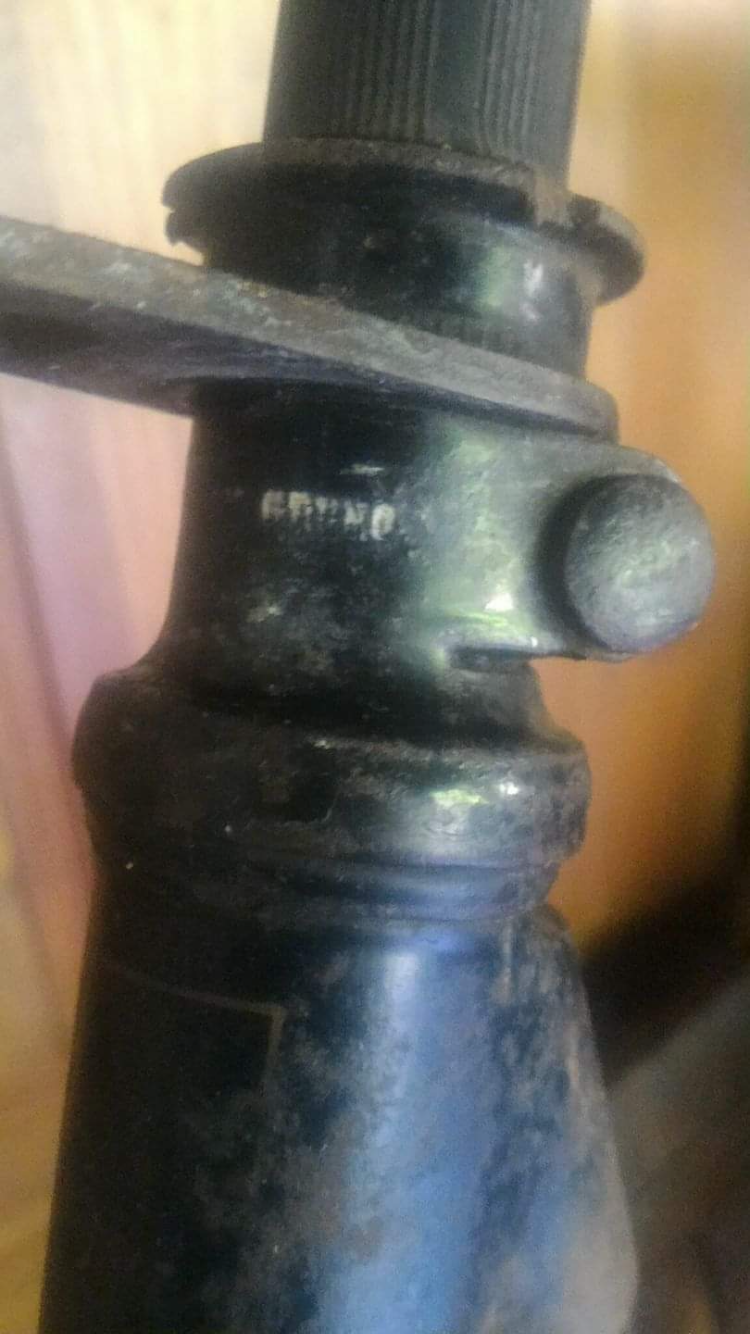

Ten aanzien van de onderstreepte namen in de gescande Gruno prijscourant van 1913. Ik heb deze prijscourant ooit eens overgenomen van Otto. Otto had het verhaal erbij dat hij ooit eens in Zuid-Beijerland twee stokoude Gruno rijwielen was tegengekomen in een garage onder een doek die de watersnood ramp hadden overleefd. Ik vermoed ook dat hij de onderstrepingen heeft gedaan in het boekje. Misschien zit daar de link?

Dit is ook een oudje maar de balhoofdstrop is anders. Leeftijd is mij helaas niet bekend.

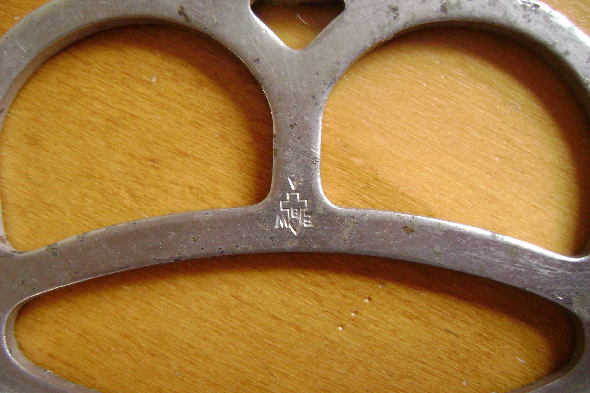

Nu terug kijkend zie ik dat het tandblad met de B `s ook weer van Williams is.
Benieuwd of er ook zo`n tekentje op het tandblad van de nieuwe vondst staat..

Na het slopen van de kettingkast heb ik de cranks kunnen demonteren. Na een schoonmaakbeurt bleek zowel het blad als de cranks een Williams logo te hebben ingeslagen. Op de cranks zonder jaarcode. Op het blad met de letter A. Wat voor 1912/13 staat..
Dat zou het achterwiel definitief vervangen maken en het voorwiel heel goed mogelijk wel origineel. Nu nog een merk
