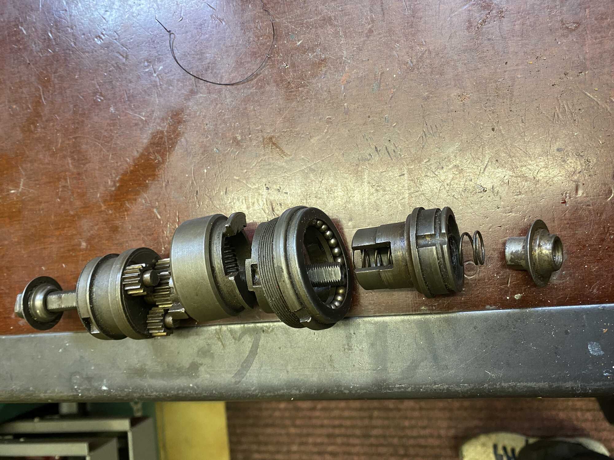

herkent iemand deze stift?

Er ligt ook nog het binnenwerk van een SA naaf, lijken me nieuwe delen.
De as is geheel doorboord.
Herkent iemand dit binnenwerk?

Leuke puzzel!
Aan de hand van het bijzondere uiterlijk van onderdeel "L10 Gear Ring" denk ik aan een SW 3-speed mark 1:
https://commons.wikimedia.org/wiki/File ... s_list.gif

Dank je wel Dirk,
Klopt helemaal, is conform brochure
