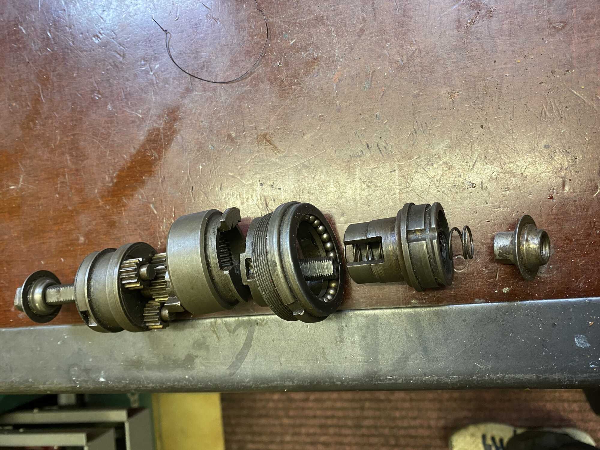

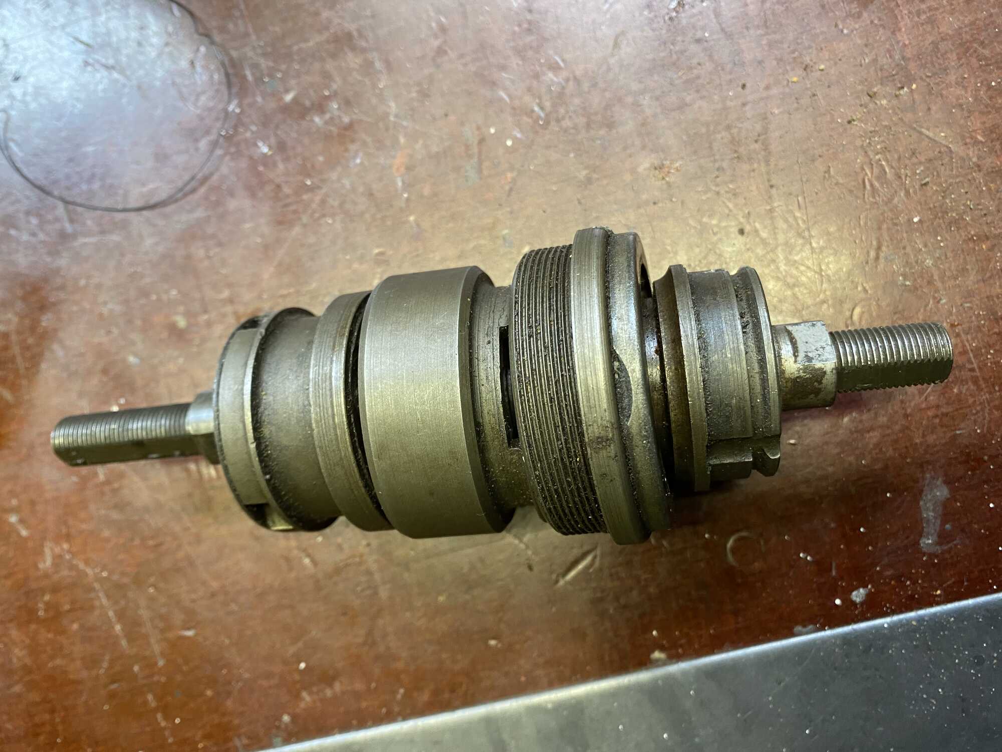

Er ligt ook nog het binnenwerk van een SA naaf, lijken me nieuwe delen.
De as is geheel doorboord.
Herkent iemand dit binnenwerk?
herkent iemand deze stift?

Leuke puzzel!
Aan de hand van het bijzondere uiterlijk van onderdeel "L10 Gear Ring" denk ik aan een SW 3-speed mark 1:

Re: herkent iemand deze stift?
Dank je wel Dirk,
Klopt helemaal, is conform brochure
