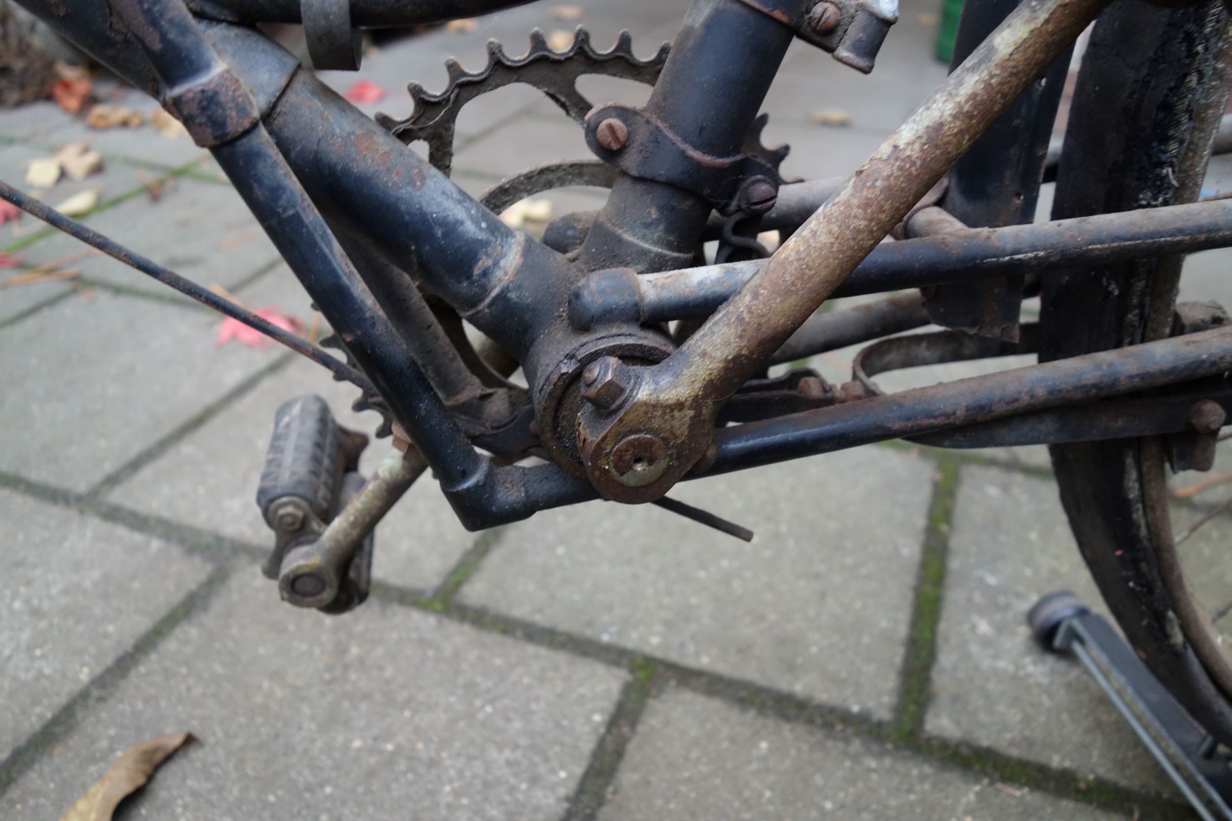

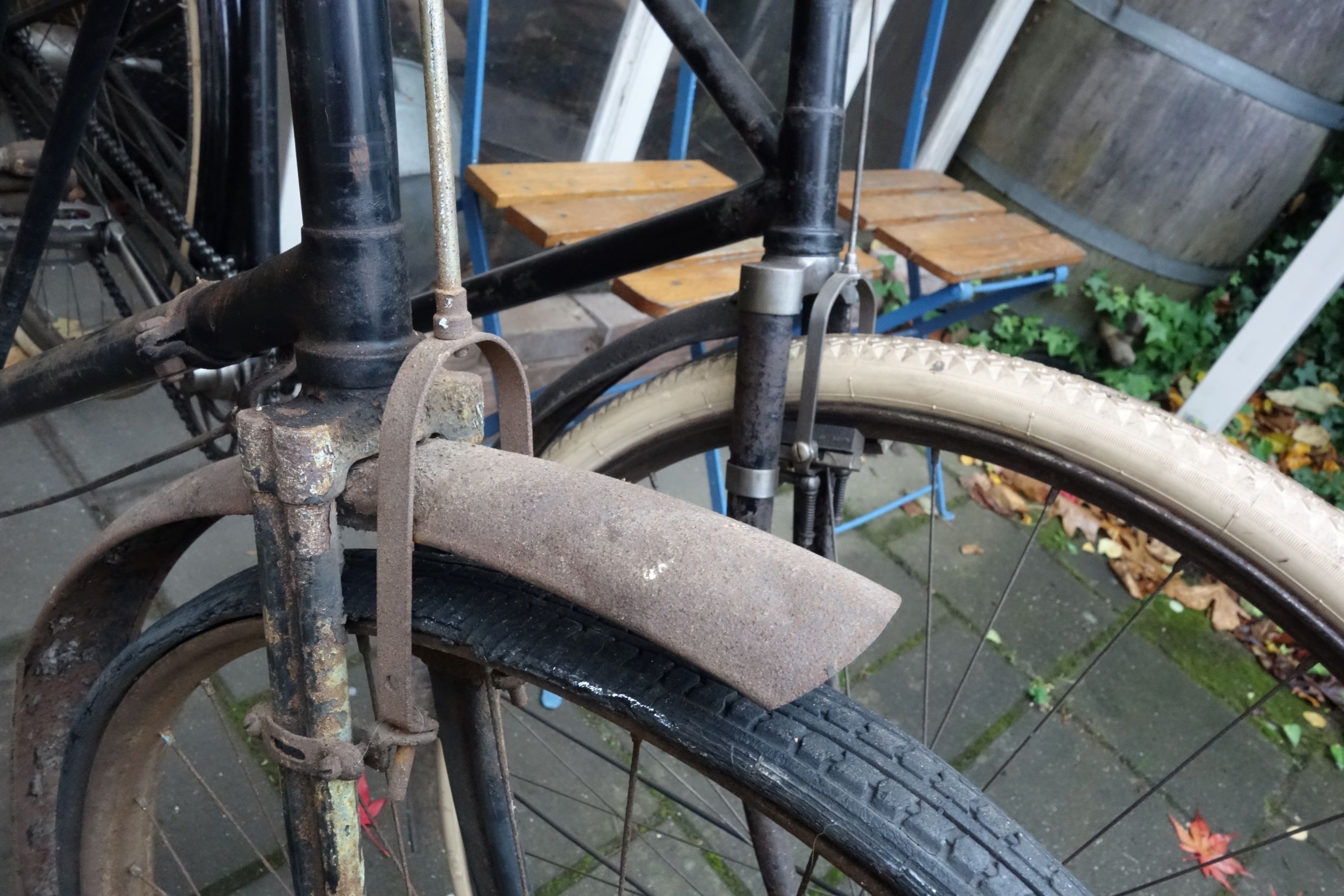

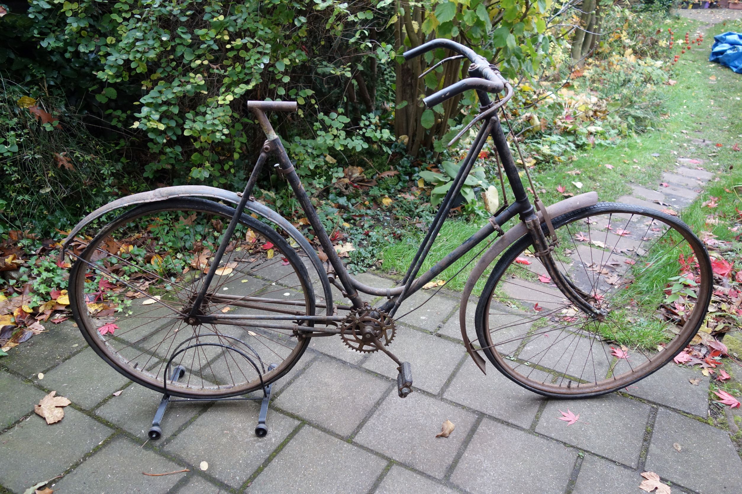

Zo, m`n Centaur kruisframe heeft er een zusje bij...
Damesfiets van rond 1907 met een heel eigenzinnig frame.
Ik ga de logica er van nog proberen te achterhalen maar ben niet zeker of dat ook gaat lukken. Door sommige geschaard onder de verende frames. Ik kan het nog niet uitproberen maar kan me er wel iets bij voorstellen.
Er is nog een hele boel aan te doen. Zo is het remsysteem niet origineel en diverse andere zaken hebben aandacht nodig.
Het achterwiel is ook een keer vervangen maar ik heb uit de heren featherweight Centaur een disc adjusted achternaaf (origineel Centaur) overgehouden dus dat is al een goed begin!

De vreemde hersenspinsels zijn vaak leuker dan de normaleMaarten Waarlé schreef: ↑6 nov 2021, 17.48 Damesfiets van rond 1907 met een heel eigenzinnig frame.
Ziet er nog verbazingwekkend recht uit voor zo'n constructie. Misschien dat Featherweight op de beoogde fietser slaat en niet zozeer op het frame. Nou ja, als je er doorzakt brengt de achterrem je netjes tot stilstand

Ik ben fan!

O O wat een schatje , zo konden alleen de Engelse ze maken .Geweldig!!

Dat is wel een hele bijzondere constructie!
Maar wel een hele mooie.
De verbinding van de onderste buizen doet me wel een beetje denken aan knietjes voor waterleiding buis.
Waar heb je deze fiets gevonden? Weer op Beaulieu?
Heel mooi project. Ook voor je vriendin?

Ik vrees dat deze wat te hoog is voor m`n vriendin Martijn..
Zou nog eens moeten meten maar het zal de 24 inch (61cm) wel halen .
Inderdaad heel erg Engelse kronkels Theo!
Ik heb de fiets van een Duitse mede hobbyist overgenomen maar inderdaad heeft de fiets wel een Engelse achtergrond. Zoiets kom je hier echt niet tegen. Zo oud en verwaarloosd en toch nog gespaard gebleven. Dat is meer iets voor een Franse of Engelse schuur op een landgoed of zo.
Beaulieu was dit jaar echt ondoenlijk om reden van Brexit en Covid. De prijzen van de Ferry`s zijn ook nog eens omhoog geschoten .
Er waren testen nodig die je hier aan moest vragen en twee dagen na aankomst moest ondergaan en naar je hotel adres zou moeten laten sturen.
Allemaal te veel gedoe. Ik denk dat rijwielzaken in de UK kopen voorlopig geen doen is. Je moet ook invoerbelasting betalen aan de grens.

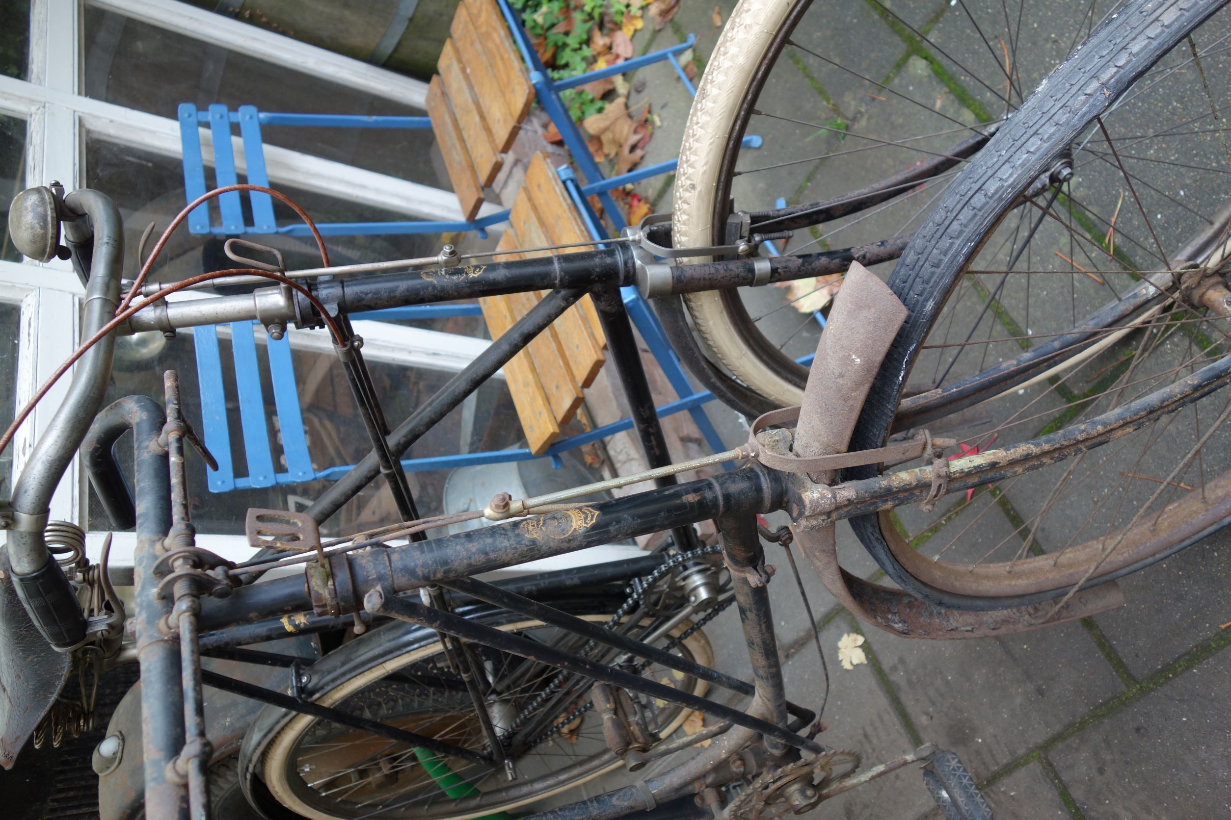

Ik heb de herenfiets er nog eens naast gezet .Veel overeenkomsten natuurlijk maar ook een aantal wijzigingen die in de loop der jaren zijn doorgevoerd. De damesfiets heeft bijvoorbeeld al een expander bout in plaats van een stuur strop en de staande achtervorken zijn bovenaan niet meer gesoldeerd maar hebben een platte verbinding naar zadelbout. De remmen van de damesfiets kunnen wel met stangen aan het stuur te zijn geweest maar bij het voorwiel behoren ze identiek te zijn aan die van de herenfiets. Dat is duidelijk (nog) niet het geval. Beide fietsen zijn eens gerefurbished en de Centaur transfers zijn ook anders dan bij de originele lak.
Toch leuk genoeg om te behouden.

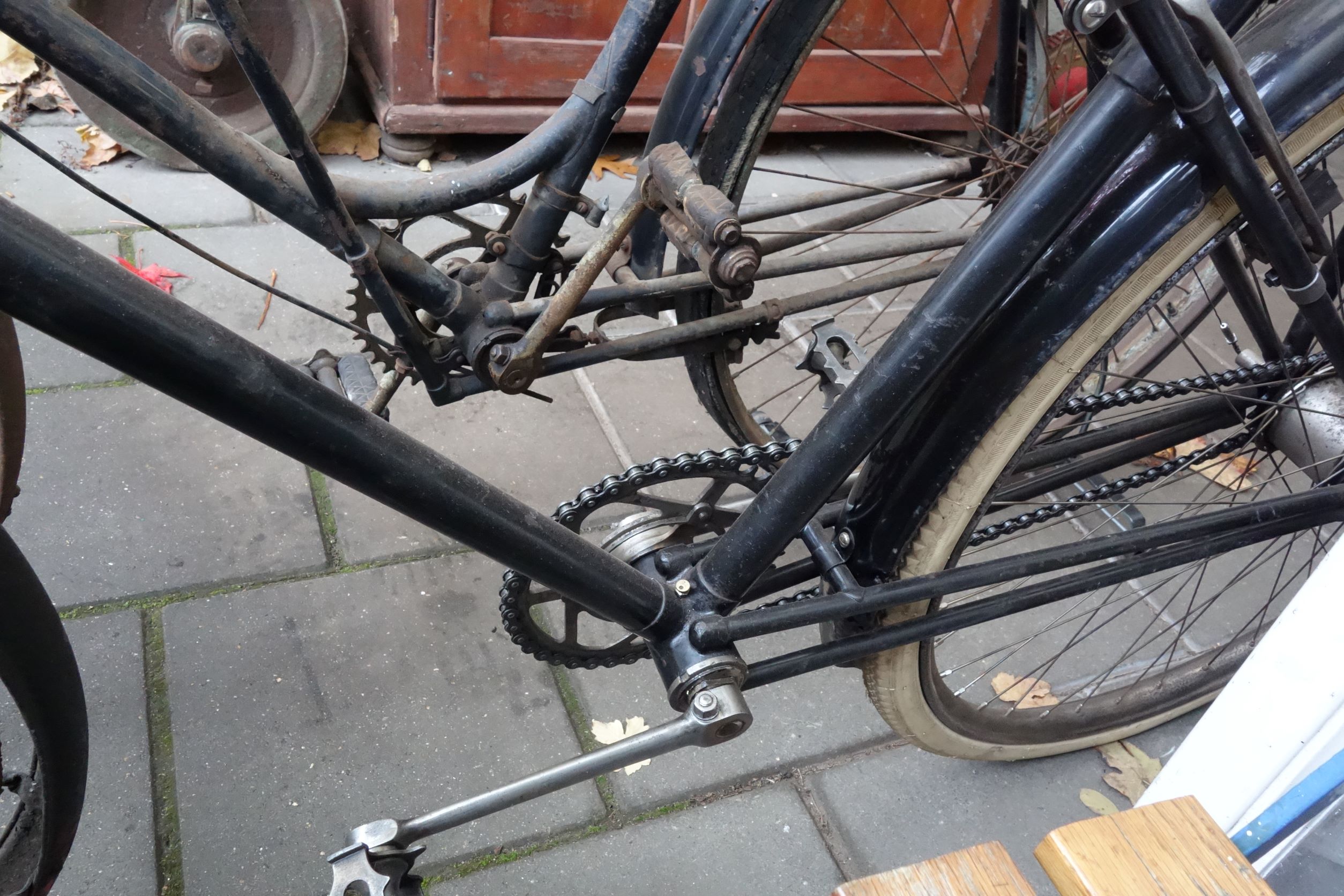

Afgelopen weekend weer een Centaur er bij in de verzameling.
Een model Populair die totaal onder de smeer zit. Er onder geen blinkend nikkel trouwens maar wel een aardig uiterlijk met staal,roest en hier en daar lak en een bies. Ik had de fiets gekocht met het idee om de dameskruisframe wat origineler te kunnen maken.
Maar eenmaal hier twijfel ik of ik de fiets mag slopen.
Ze is geheel origineel en dan wel niet het duurste model maar de fiets is wel uitgerust met een Sturmey Archer V-naaf. Die zijn gemaakt van begin 1908 tot en met herfst 1909.
Het is een mooie complexe Sturmey Archer naaf met een dubbel planeetwiel stelsel en in de planeetwieltjes zitten 1/8 kogeltjes in twee rijen. Naar verluid scheurde de eerste naven tussen het hoge en het lagere deel. In de loop van 1908 hebben ze dat veranderd en kwam er een extra kuiltje in dat lagere deel.
Ander probleem waren de planeetwieltjes op kogels. De asjes konden er niet goed tegen en liepen uit of braken in stukken.
Bij deze naaf lijkt het allemaal nog heel te zijn al hebben ze wel wat zitten knoeien met een afsluit dekseltje. dat mag ik weer los gaan maken.
Verder lijkt het geheel niet erg versleten en kan het wel weer in elkaar.
Dit is de naaf die dus kort is geproduceerd en al snel werd opgevolgd door de X naaf die eigenlijk zonder benaming X al voor de V naaf in productie was.
Na de X (f) naaf is in 1915 de A naaf gekomen die qua werkingsprincipe weer het zelfde is als de V-naaf maar dan zonder getrapte naafhuls en zonder kogeltjes in de planeetwielen.
Die naaf werkte prima zover ik weet (tot in 1921 de K-naaf kwam)
