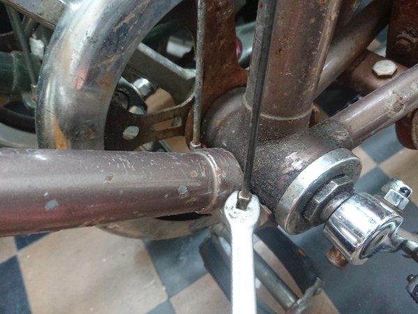

Bonnie,
Bij de kwikstep zit het voor-frame boven en onder aan het- achter frame vast.
Boven zit de hendel die je om moet zetten om de zaak te klemmen.
Van boven naar onder lopen twee dikke spaken die daar mee helpen. Op jouw foto zie je twee rondjes.
Dat zijn de moeren waarmee die dikke spaken vast zitten Ze lijken sprekend op spaaknippels die je in de velg van je wiel hebt zitten. Je moet ze wat strakker draaien zodat dat voorframe wat meer gaat klemmen op het achterframe. Je zal dan voelen dat de hendel ook wat zwaarder gaat.
Overigens blijft er wel een beetje beweging in zitten. Tenminste dat is zo bij die van mij.

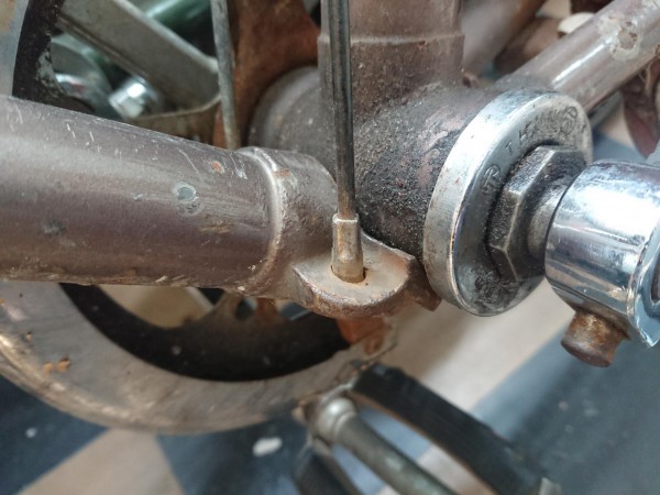

Hallo,
Hierbij nog een tweetal foto's ter verduidelijking. Mochten de spaaknippels echt niet willen draaien, dan eerst wat kruipolie druppelen en in laten werken. Die nippels zijn van messing, dat is best een zacht metaal. Een passende steeksleutel van ongeveer 5,5mm helpt zeker, maar anders kan je een kleine bahco (verstelbare sleutel) gebruiken, of desnoods een passend sleutel maken van een dik stuk platstaal.

Beste TdeBruin,
dank voor de foto's en goede uitleg! De kruipolie zit al bij de nippels, morgen de juiste steeksleutel of kleine bahco zien te kopen ergens en voorzichtig proberen of het lukt 😀
