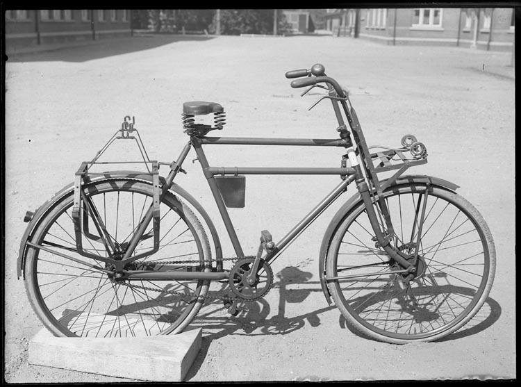

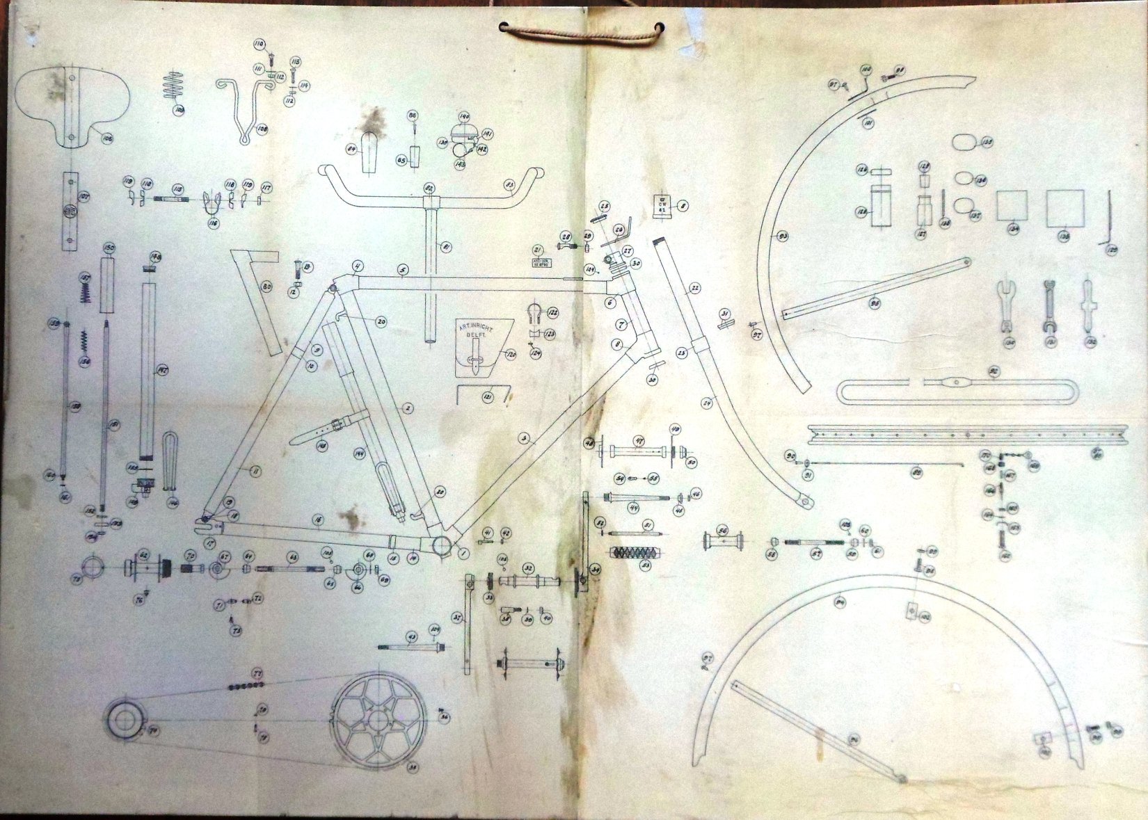

Geplaatst door Frits Duinkerke op de facebook groep: "No. 31e Voorschrift betreffende aanschaffing, verstrekking, aanvulling, beheer, verantwoording en herstelling van rijwielen met daarbij behoorende verwisselstukken, onderhoudsmiddelen, enz. 1918.
Hierin wordt gesproken over Fongers en BSA en Nederlandsche Kroon (bij 9 R.I.) rijwielen. Ook zit er een plaat in waarop duidelijk een BSA frame is te herkennen. Met spreekt behalve over hygienische zadels ook over Brooks zadels. De bel op de tekening is een lucas king of the road. Op de tekening is het hygienische zadel uitgerust met een messing plaatje met daarop gegraveerd een cirkel met daarin een kroontje en de letters C W. (Centrale Werkplaats). Ik heb zo'n zadel in mijn collectie."

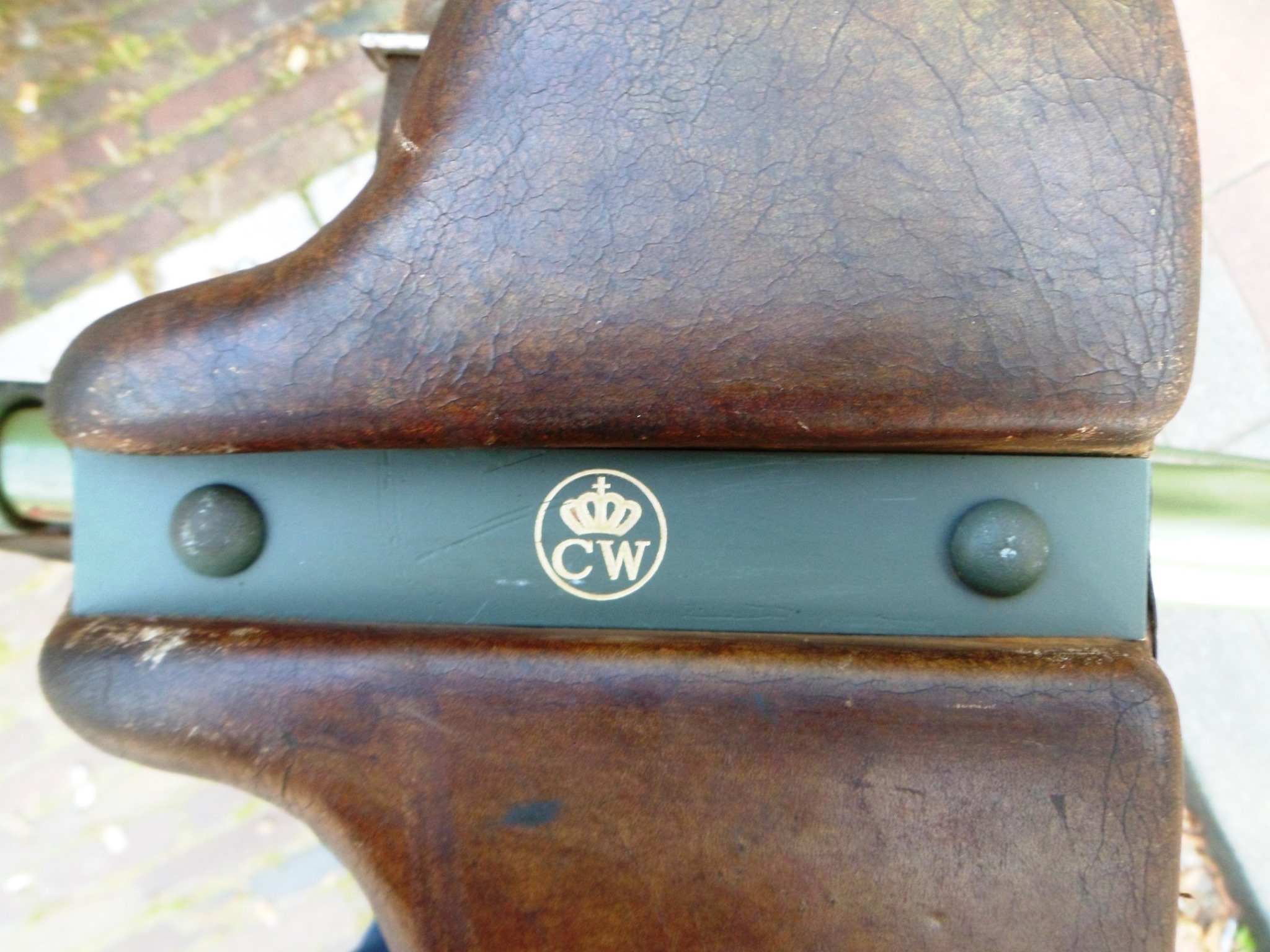

Omtrent de inslagmerken van de vooroorlogse Nederlandse militaire rijwielen is één en ander vastgelegd in het Voorschrift Rijwiel No 86 dd 1932.
In artikel 44 staat oa vermeld: "De legerrijwielen bestemd om te worden bereden door in uniform gekleede militairen, hebben een rood-wit-blauw balhoofd. In het onderbalhoofdverbindingsstuk staan een kroon en de letters W.F. of C.W., soms met de toevoeging B.M. (Buiten Model). Rijwielen uitsluitend bereden door niet in uniform gekleede personen hebben een groen balhoofd. Het contrôlenummer staat links in het zadelpinverbindingsstuk geslagen, dan wel op een messingen plaatje, geklonken op de bovenbuis." De rijwielen konden geleverd worden in 2 maten, namelijk 22" en 24".

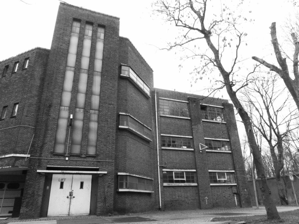

Interessant topic dit, leuk om mee te lezen!
Het Hembrugterrein is nu geloof ik helemaal verhipt, maar in de fase tussen sanering en verhipping was het een erg bijzondere plek met dito sfeer..

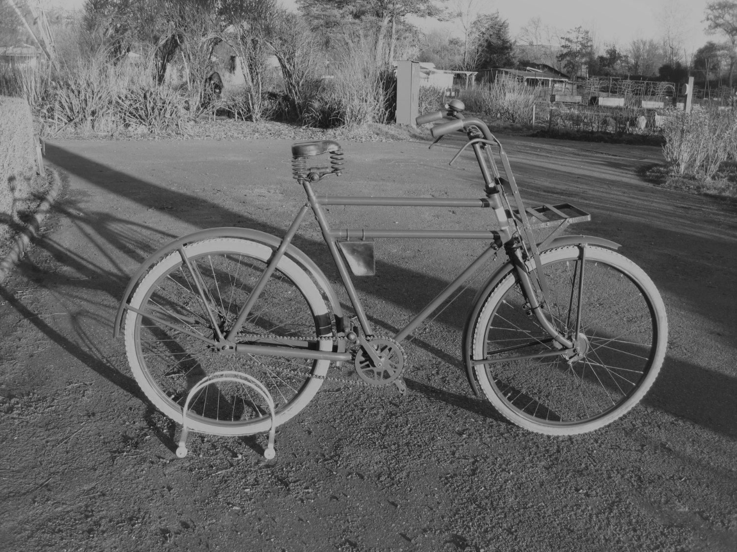

Ja, er zijn inderdaad nog wel een paar rijwielen bewaard gebleven en zo nu en dan duikt er ook nog een nieuwe op, zoals het WF 153 frame en het met WF 122 gemerkte transportfiets-frame dat ik hier dus al weer járen terug bij heb gepost. Dat frame bleek van een zogenaamd 'kabelrijwiel' te zijn, dat door de verbindingsdienst werd gebruikt om veldtelefoonkabels uit te rollen. Op de website van het NMM staat een foto van zo'n fiets in originele toestand, ik hoop dat ze het niet erg vinden dat ik 'm hier even gebruik:
Aan de hand van deze foto en het voorschrift rijwiel uit 1932 is mijn frame is inmiddels opgebouwd tot een rijdende fiets, deels zelfs met originele onderdelen. Er ontbreken er nog wel een hoop, vooral de rollendrager zou 'm helemaal afmaken, maar ik denk niet dat ik die ooit nog ga vinden! In eerste instantie had ik wel een verkeerde maat (transport)wielen gebruikt, uit het voorschrift blijkt dat het gewoon 28 x 1 1/2 moet zijn... ik had ze net gespaakt toen ik dat voorschrift vond
Dat is inmiddels aangepast maar een foto heb ik (nog) niet. Dan maar even een oude, nog met verkeerde maat wielen dus.
De restauratie is nu wel zo'n beetje klaar, al hoop ik natuurlijk altijd dat er nog ergens een onderdeel opduikt, maar over de geschiedenis en het gebruik weet ik nog maar heel weinig, dwz het meeste wat ik daar van weet heb ik hier eigenlijk al vermeld. Ik wil graag nog eens een artikel schrijven voor in het clubblad en het zou leuk zijn als ik daar wat meer over kon vertellen, dus als iemand er nog wat informatie heeft hoor ik het heel graag!
