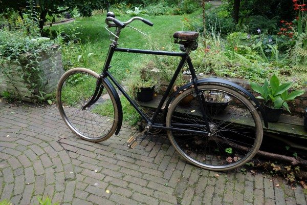

Deze Fongers uit 1906 is zo opgebouwd:
Berichten: 2781
Re: Spatbordbeugel Fongers 1905
Dit is een beter foto van hoe het kan worden:
Beide voorste fietsen hebben de smalle spatborden de voorste zelf aangepast . de tweede origineel rond 1919
de achterste heeft een breeder spatbord en is van 1925.
