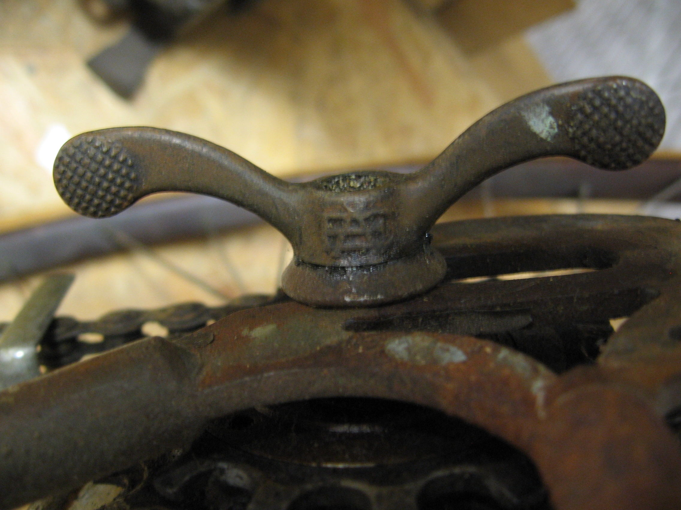

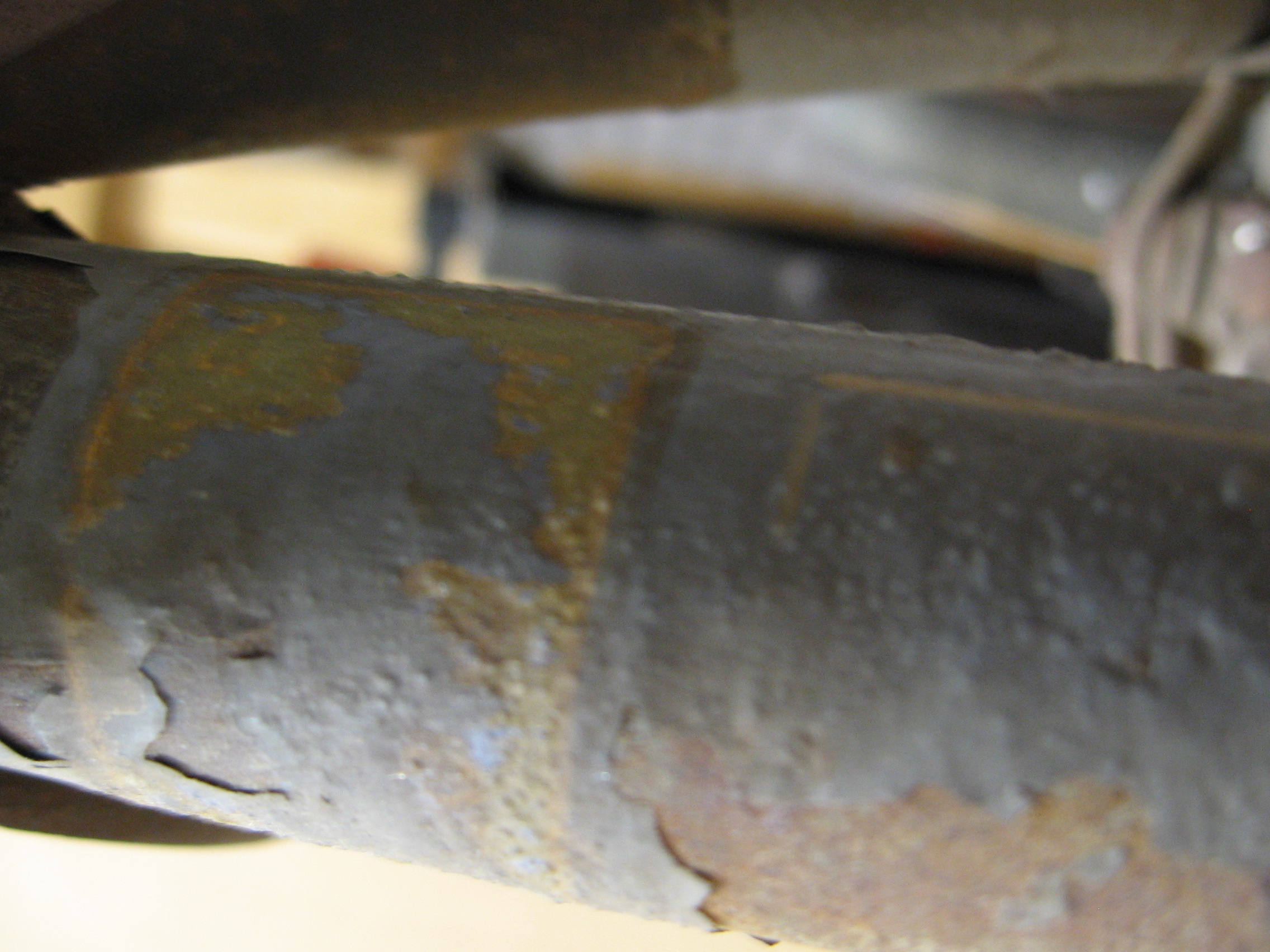

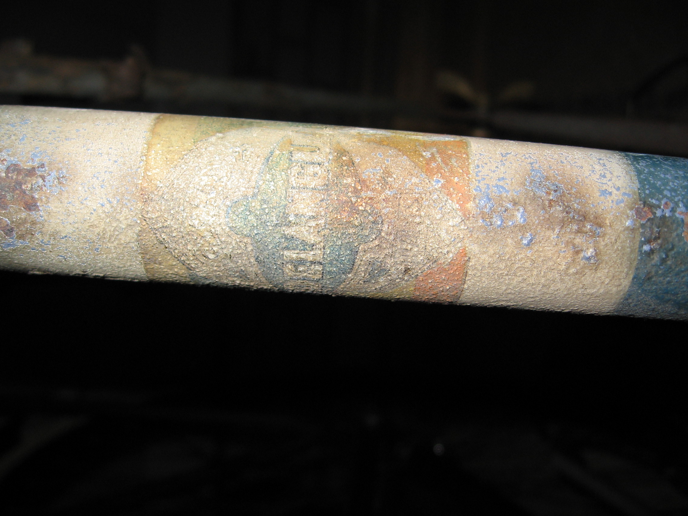

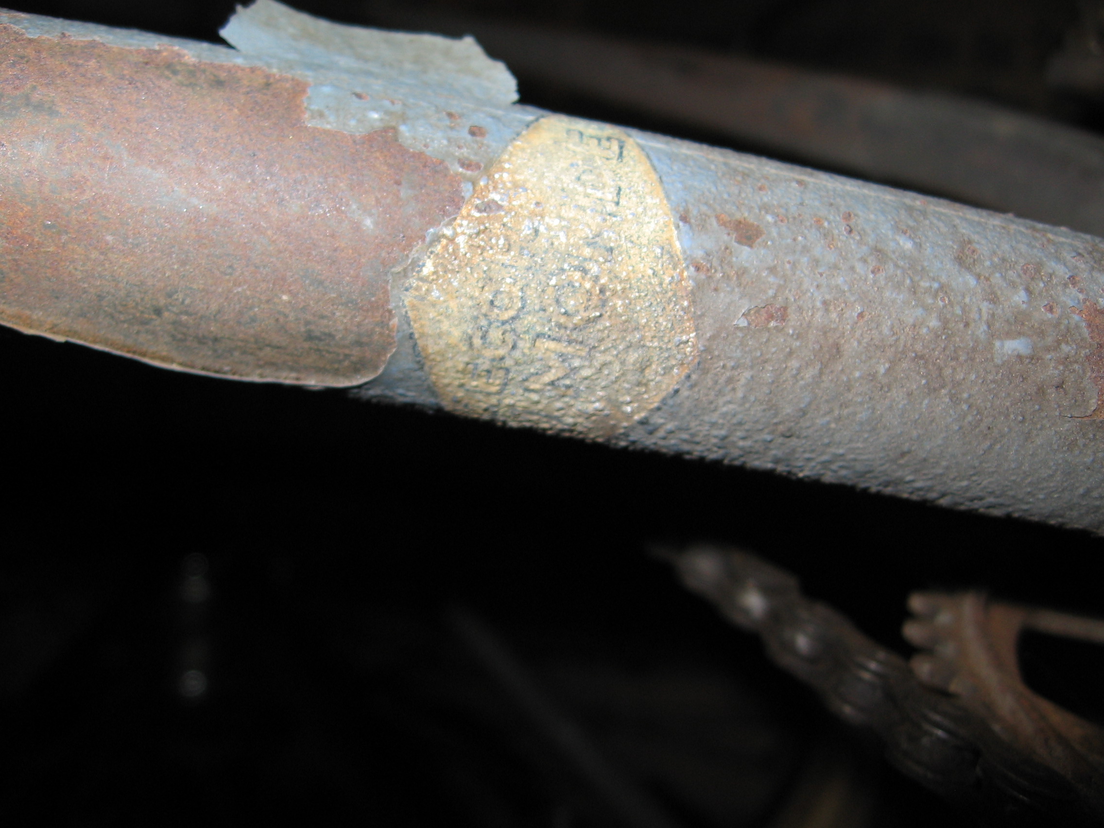

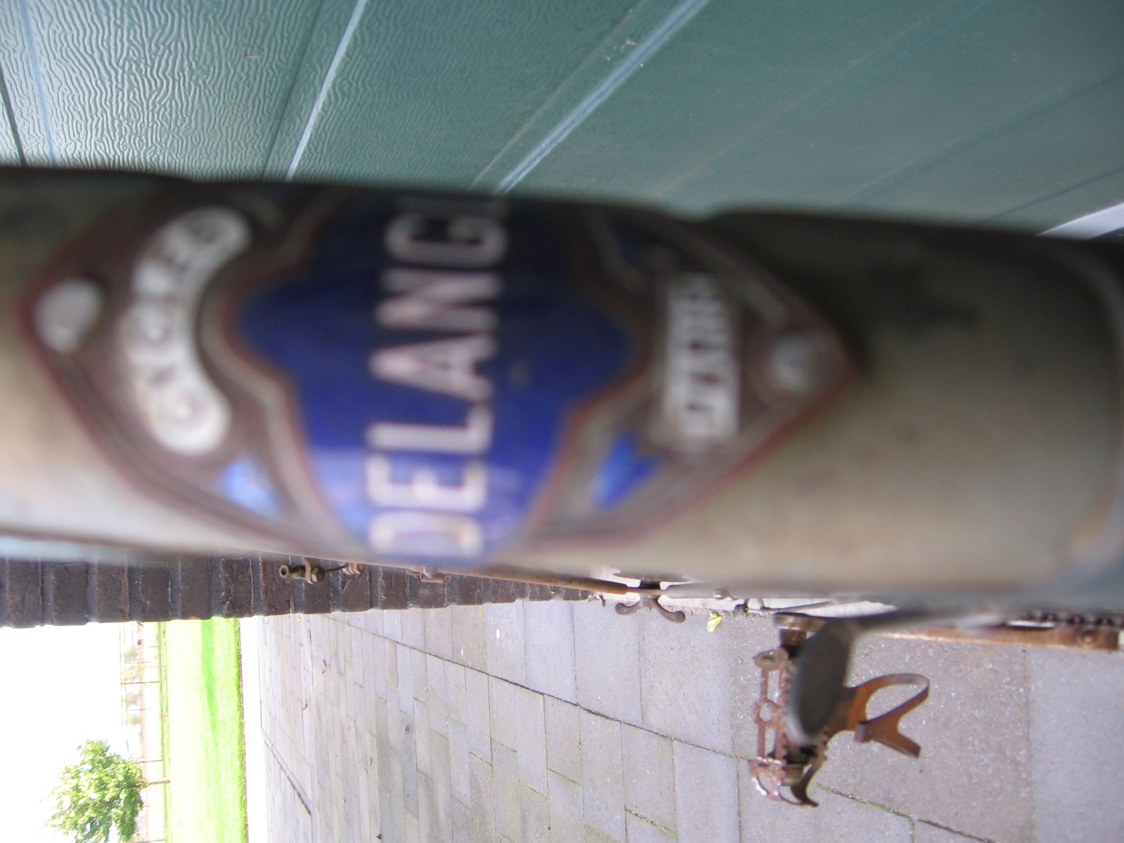

Bedankt voor alle bruikbare tips ik ga er zeker gebruik van maken.

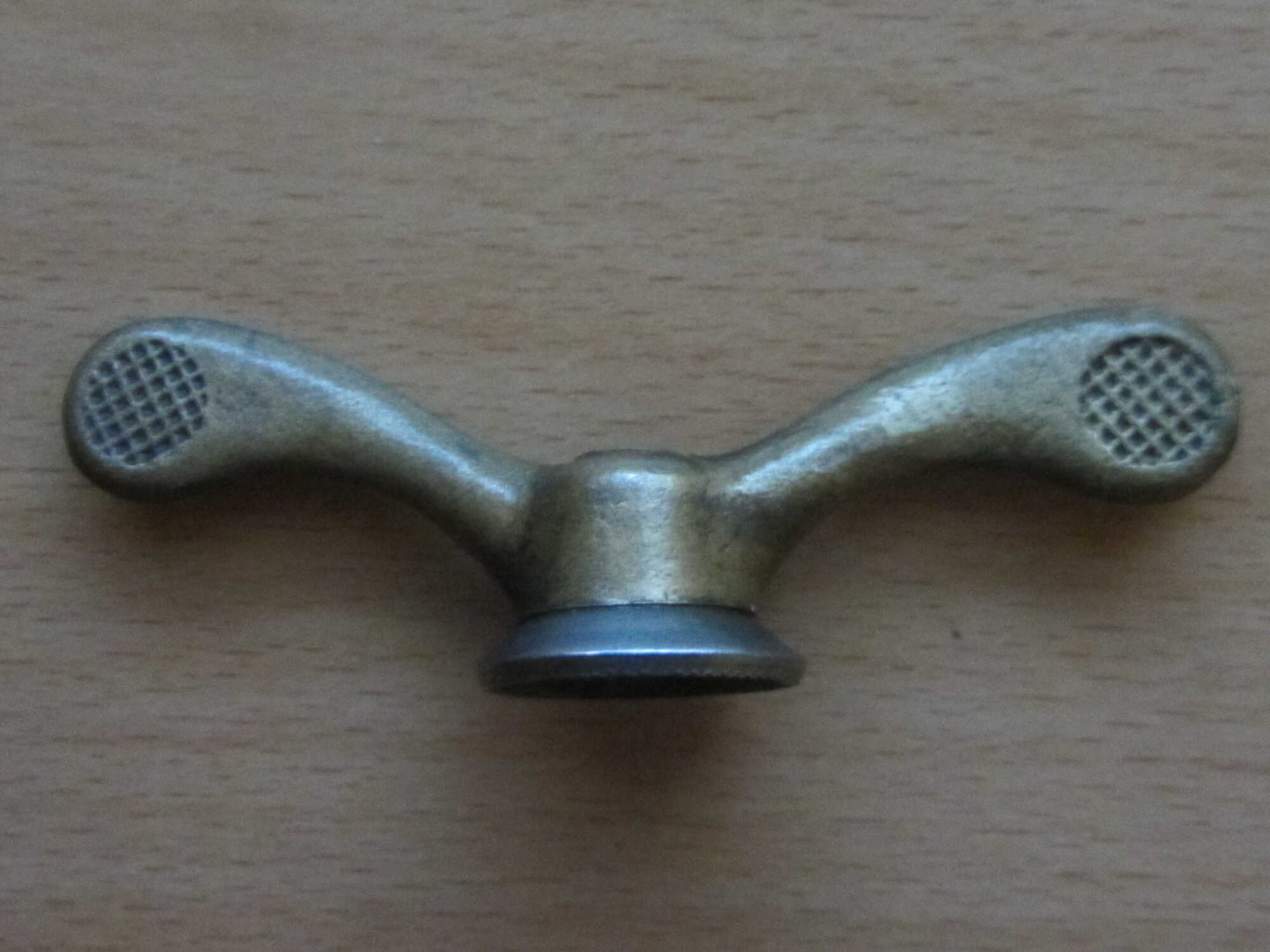

nog wat fotos van de transfers en de vleugelmoer die ik zoek. mocht iemand de zelfde hebben en hem over wil doen hou ik me aanbevolen.
over de leeftijd van het zadel hou ik mijn twijfels maar ik laat hem er op zitten .
over een paar maanden zal ik een foto plaatsen met het resultaat.

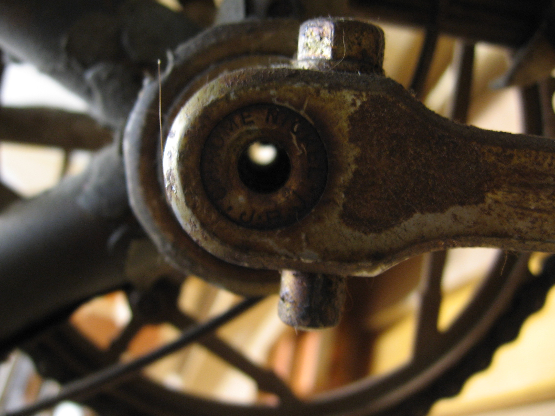

opvallend voor die tijd ook al een holle trapas, misschien ooit vervangen?

lijkt er wel op

Bericht door theodorus »
Nol . maar is hem helaas niet Jammer.
Toch bedankt

Ik heb eens bij het Franse balhhoofdplaatjes-archief gekeken.
Er zijn maar liefst 7 types van dit merk te vinden
https://www.dropbox.com/sh/k074uj951vy6 ... ngle+1.jpg
Zit er een op deze fiets?

Hier is hij Wiel
Niet een hele scherpe foto
Cycles boven
Paris onder

Dank voor de foto's. Tof om te zien. Zo te zien is het bovenste transfer van Reynolds H.M. De voorloper van 531. Een echte lichtgewicht fiets dus. En in die tijd waren in principe alleen de topmodellen van Reynoldsbuis in Frankrijk. Opvallend is dan weeer voor zo'n fiets dat de achtervorken niet recht zijn..
Een holle trapas is overigens in die tijd op lichtgewicht fietsen heel gebruikelijk. Zelfs de assen van de naven zijn gedeeltelijk uitgehold als gewichtsbesparing :)

Ik heb verder over nagedacht. Personelijk zal ik Owatrol ook over de transfers gebruiken. Blanke lak hecht niet over roest & kruipt niet. Owatrol of verdunde gekookt lijnolie hecht & kruipt wel.

Inderdaad als op foto 4 kijkt kan je het nog net lezen Record du monde.

theodorus schreef: 28 okt 2020, 21.17 .... opvallend voor die tijd ook al een holle trapas, misschien ooit vervangen? ...
Van wat later ken ik dat wel, mijn 1954 Eroba heeft een Stronglight holle trapas voor spietjes, en ook mijn 1961 Locomotief heeft dat van Hermesse Grand Luxe (ook met spieën).
