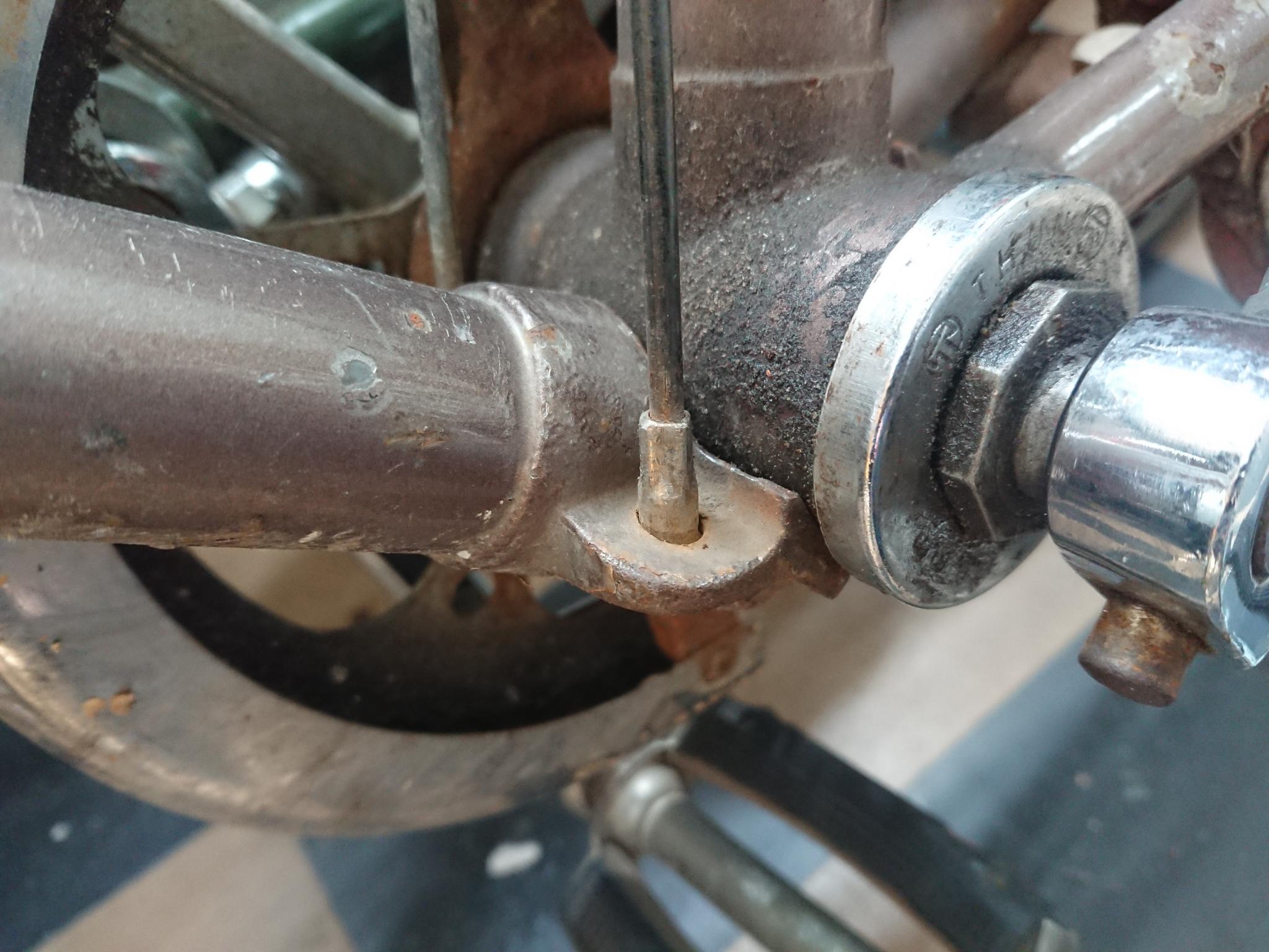

Bonnie,
Bij de kwikstep zit het voor-frame boven en onder aan het- achter frame vast.
Boven zit de hendel die je om moet zetten om de zaak te klemmen.
Van boven naar onder lopen twee dikke spaken die daar mee helpen. Op jouw foto zie je twee rondjes.
Dat zijn de moeren waarmee die dikke spaken vast zitten Ze lijken sprekend op spaaknippels die je in de velg van je wiel hebt zitten. Je moet ze wat strakker draaien zodat dat voorframe wat meer gaat klemmen op het achterframe. Je zal dan voelen dat de hendel ook wat zwaarder gaat.
Overigens blijft er wel een beetje beweging in zitten. Tenminste dat is zo bij die van mij.

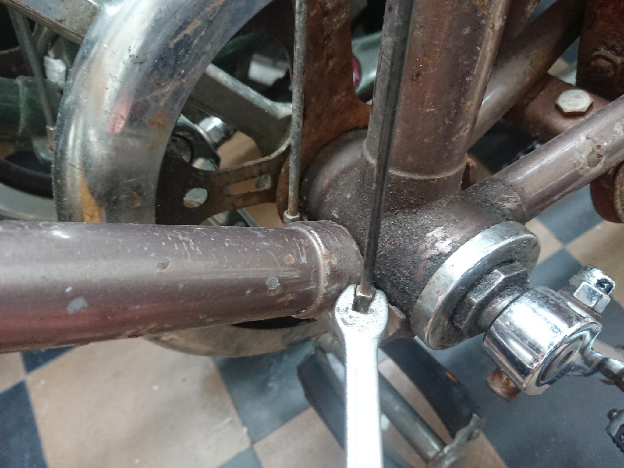

Hallo,
Hierbij nog een tweetal foto's ter verduidelijking. Mochten de spaaknippels echt niet willen draaien, dan eerst wat kruipolie druppelen en in laten werken. Die nippels zijn van messing, dat is best een zacht metaal. Een passende steeksleutel van ongeveer 5,5mm helpt zeker, maar anders kan je een kleine bahco (verstelbare sleutel) gebruiken, of desnoods een passend sleutel maken van een dik stuk platstaal.

Re: Gazelle Kwikstep
Beste TdeBruin,
dank voor de foto's en goede uitleg! De kruipolie zit al bij de nippels, morgen de juiste steeksleutel of kleine bahco zien te kopen ergens en voorzichtig proberen of het lukt
Het is jammergenoeg niet gelukt, twee fietsenmakers konden het probleem helaas niet oplossen. Waarschijnlijk zit het probleem in de onderkant, het driehoekige metalen deel lijkt niet goed van vorm te zijn. Geen idee of dit nog op te lossen valt... De voorkant van mijn andere Gazelle Kwikstep met de kapotte spaken past helaas ook niet, de fietsenmaker zei dat de vorm net iets anders kan zijn. Tips blijven welkom!
M.v.g.,
Bonnie.
Beste TdeBruin,
dat is bijzonder aardig aangeboden! Gisteren is er door iemand naar gekeken en met lassen is het probleem verholpen! De fiets rijdt weer goed en is stabiel, ik ben superblij
Wat de spaken betreft van mijn andere Gazelle Kwikstep is het probleem voorlopig opgelost en dacht deze handige meneer dat hij een vervangend achterwiel nog heeft liggen dat ook versnellingen in de naaf heeft! Diverse fietsenmakers zetten er steeds andere spaken in, sommige dikkere dan de originele en ze bleven afbreken. Het heeft mij al kapitalen gekost helaas. De spaken die nu vervangen zijn zitten er omgebogen in, want het apparaat om spaken op de juiste lengte te maken was kapot. Ook deze fiets rijdt weer! Hoera
