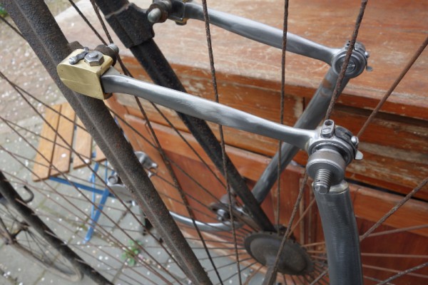

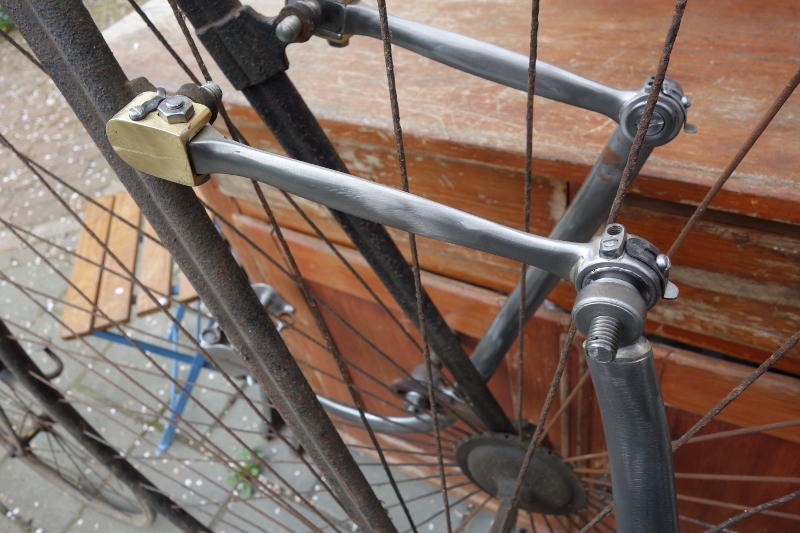

Ik ben de laatste dagen bezig geweest met het opbouwen van de korte ''links''
die de lange pedaalarmen met de voorvork verbindt
[attachment=3]arm gemonteerd.jpg[/attachment]
Zo als ik eerder schreef had ik het geluk dat ik een paar originele armen van een goede kennis kon lenen. Het innerlijk en uiterlijk van de toch wel ingewikkelde verbindingsarmen
had zodoende geen geheimen meer.
[attachment=1]gemaakte onderdelen en originele arm.jpg[/attachment]
De constructie is wat vreemd om eerlijk te zijn. aan de vork zit een enkele kogel met daaromheen een afstelbare kom uit twee delen .Een spie met aan beide zijden een moer zorgt voor de afstelling. Omdat het een kogelgewricht is kan de arm behalve op en neer met de pedaalslag ook wat naar buiten en binnen draaien. Mij lijkt dat overbodig omdat bij een nette rechte pedaalas en crank de totale arm in één verticaal vlak beweegt en de kogelconstructie alleen bijdraagt tot een beweegbaarheid in een richting die je liever niet wil...
De voorste bevestiging bestaat uit een soort mini versie van een hoge bi trapas lager.
[attachment=0]lager aan voorzijde.jpg[/attachment]
De kogels zijn 3/16e en de schaaltjes aan weerszijde ingeschroefd kunnen zo worden afgesteld dat er geen speling meer is.
De fixatie zit bovenop. Er zijn ook modellen met aan een kant een ring met gaatjes (ala Singer dus) die je vastzet met een boutje.
[attachment=4]041 (800x533) (2).jpg[/attachment]
De voorste scharnier kan dus alleen in het verticale vlak bewegen (draaien) en maakt dan een betrekkelijk kleine slag. De kogeltjes draaien nooit een rondje om de as zo gezegd.
Al met al een beetje vreemde constructie maar daarom wel leuk om te maken en noodzakelijk voor een juiste historische benadering.
De originele armen hebben op diverse plaatsen overeenkomstige nummers omdat ze handmatig zijn afgewerkt en derhalve maar op een manier passen.
Mijn zelfgemaakte armen hebben een overeenkomstige handmatigheid wat in dit geval dus legitiem is. Ook ik heb een nummertje toegekend aan de onderdelen nr 1 en nr 2.

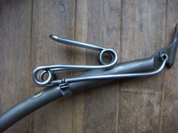

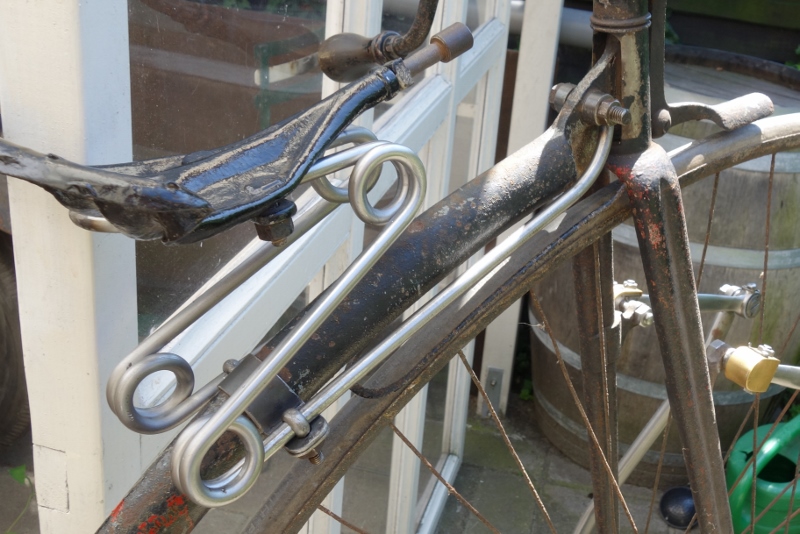

Op veel fietsen als extra aangeboden maar op de Singer xtra vanaf plm 1884 bijna een standaard uitvoering. De fiets van Velorama (plm 1885-86) heeft nog een bladveer maar dat is relatief zeldzaam.

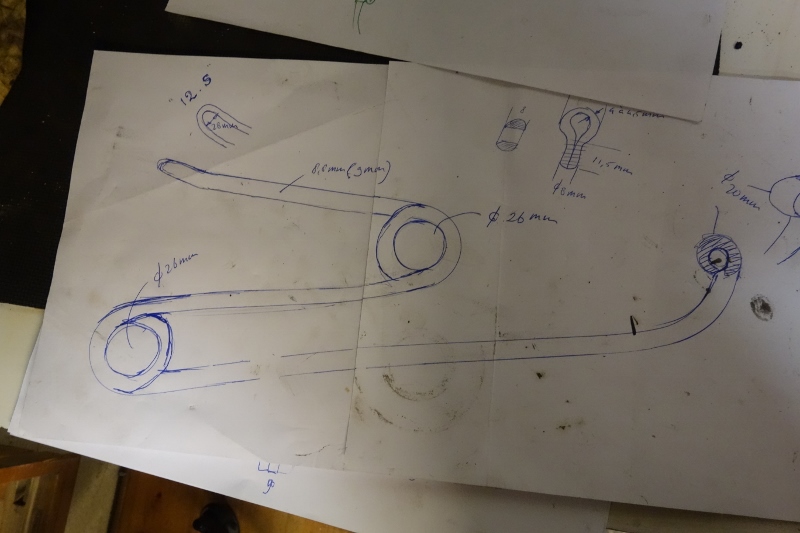

Ik hab al eerder een veer kunnen opmeten ,die van een xtra die ik mocht restaureren en zodoende heb ik de juiste maten.

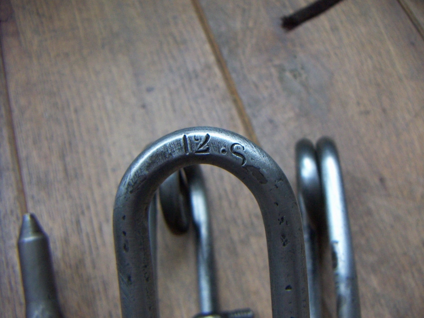

Die veer heeft de gewichtsaanduiding 12 .S wat staat voor 12 stone. 1 stone is 6,35kg en dus opgeteld voor 76kg.
Ze waren er voor zwaardere en lichtere personen. In Roermond staat een Xtra met een Arab veer die een wat kortere bouw heeft dan de 12 stone versie. De maat tussen de gedraaide ogen is 20 mm korter en even zo de bovenbouw waar het zadel op staat. Ik heb het vermoeden dat ze daarmee de veer wat stugger wisten te maken en dat dat de verschillen in belasting mee werd verwezenlijkt.

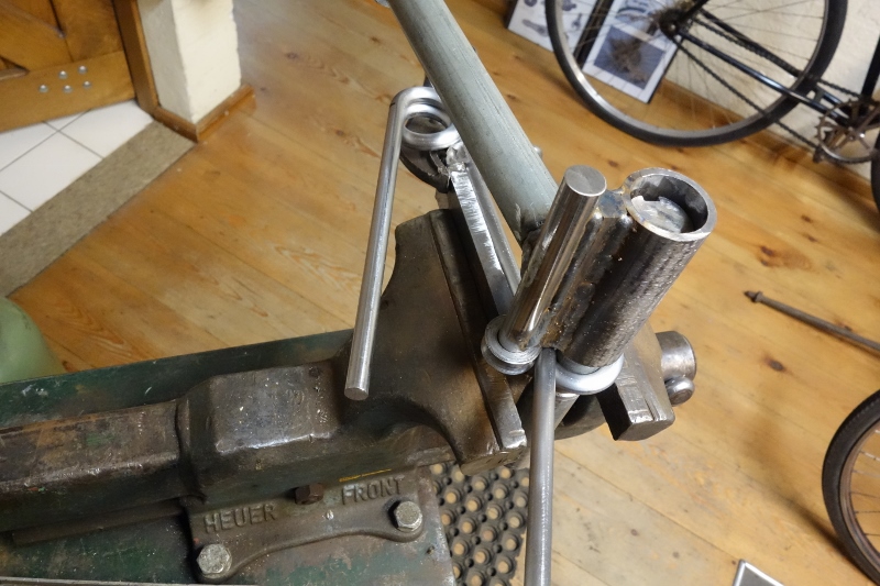

Mijn veer heb ik weten te buigen met een speciaal voor dit doel in elkaar gelast buigijzer.
Het staal is 9 mm in diameter en zonder speciale veerkwaliteiten.
Na het buigen en maken van de bevestigingen ben ik eens gaan zitten. Voor de eerste keer eigenlijk. Ik had eigenlijk verwacht dat de veer zou inzakken maar dat blijkt niet te gebeuren. Het geheel veert behoorlijk maar blijft wel in vorm.
Het was me bij de originele veer ook opgevallen dat er best aan te buigen viel en dat het niet zo weerbarstig was als je van veermateriaal zou verwachten.
De definitieve veer mag denk ik wel van wat hardbaar materiaal worden gemaakt maar
ik denk dat deze veer al een eind in de richting zit. 9 mm is ook flink dik .

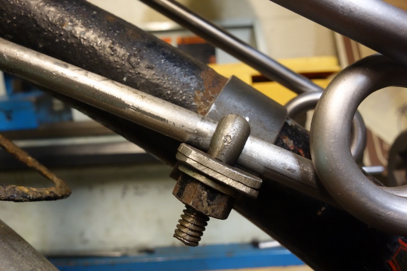

De bevestiging van de veer is een ''Waarlé improved saddle spring clamp''.
De originele veerklemmen zijn met haakse bevestiging en omdat de veer niet de zelfde richting heeft als de backbone past het bij geen van die Xtra`s op een nette manier.
Heel vreemd dat ze dat zo hebben gebouwd en na aanleiding van de eerste Xtra die ik restaureerde had ik het verzoek gekregen om er een te bouwen met verdraaide bevestigingsstrips zodat de klemmen de de richting volgen van èn veer èn backbone.
Niet zo als origineel dus maar wel beter qua passing.
Het op de fiets klimmen heeft ook nog eens het voordeel gehad dat ik eens kon kijken hoe het met de maat zit. Dat wordt een goed berijdbare fiets. Het stuur raak ik met geen mogelijkheid met m`n knie en dat is bemoedigend.

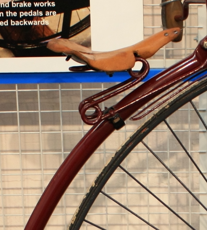

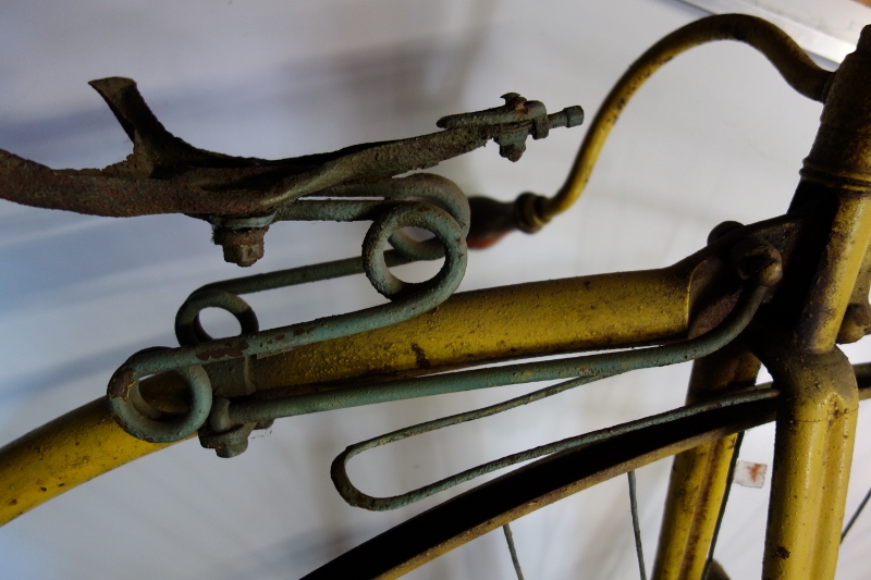

Hierbij nog eens een foto van een originele strop.
Je ziet dat het niet lekker om de backbone sluit.
Aanvankelijk meende ik nog dat ik voor zo goed als origineel en slecht passend moest gaan maar mijn beter gevormde klem bevalt me toch meer.
Ik denk dat Mr Singer en Mr Harrington (Arab cradle spring) het wel met me eens zullen zijn.
