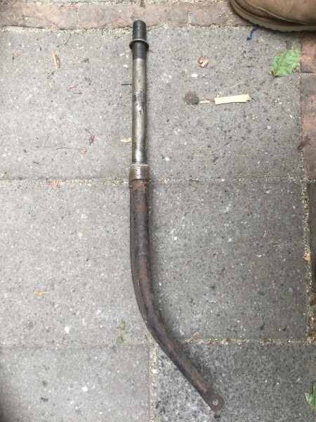

Wat de vork betreft is het ook even de vraag wat ik zal doen met de huidige. Hij is nu te lang om hem fatsoenlijk te monteren en er hoeft maar ongeveer anderhalve centimeter af om hem niet te hoeven opvullen. Dan blijft het punt van de klem, waar je ook nog wat zaagwerk voor zou moeten doen...
Ik denk wel dat ik dat voorlopig ga doen, want de vork is niet in een bijster goede staat en als zodanig denk ik niet meer interessant voor iemand anders als ik ooit een vervangende vind.

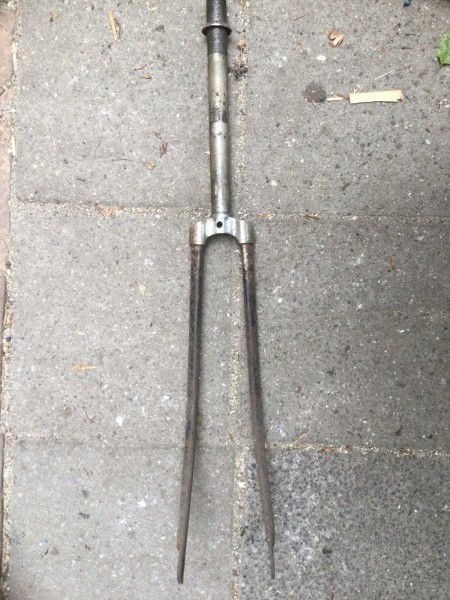

Ik heb deze vork nog liggen. komt uit een heel oude omafiets. Nikkelen kroon en gesloten vorkeinden. Zou dat wat zijn? Moet dan wel ingekort worden maar dat is niet moeilijk. afzagen , stuk er tussenuit halen en twee delen verbinden met een stukje zadelbuis.

Dat ziet eruit als wat ik zoek
Zou het niet het makkelijkst zijn om hem af te zagen en de draad dan te (laten) tappen? Ik kan zelf niet lassen, dus een stuk er tussenuit halen lijkt mij nog best ingewikkeld.

ja , jon heeft gelijk. draad tappen is beter en daarna afzagen.
afzagen heb ik wel eens gedaan om de vork te verlengen.
Je moet alleen iemand hebben met een draadtapper die geschikt is.

Een vorkbuis lassen is niet triviaal, een las is nooit sterker dan de originele buis en een gebroken vorkbuis is het laatste wat je wil. Als ik de draad op de vork zou moeten maken zou de volgorde eerst draad snjden en dan als laatste pas afzagen zijn! Niets is zo duur als dat 'geld besparende voorwerk' van een goedwillende die geen kennis van het proces heeftCyclissimo schreef: ↑23 mei 2021, 19.22Dat ziet eruit als wat ik zoekZo op de foto's lijkt het de vorkkroon die op Stokvissen zit. Dus ik neem hem graag van je over.

En er zit best veel draad op deze vork. Misschien red je het wel met de framehoogte.

Het stuk vorkbuis tot aan de draad is 20 cm.
