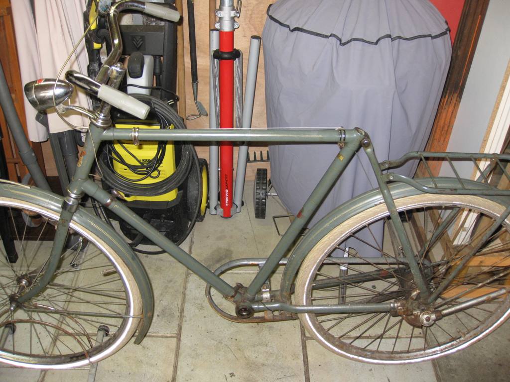

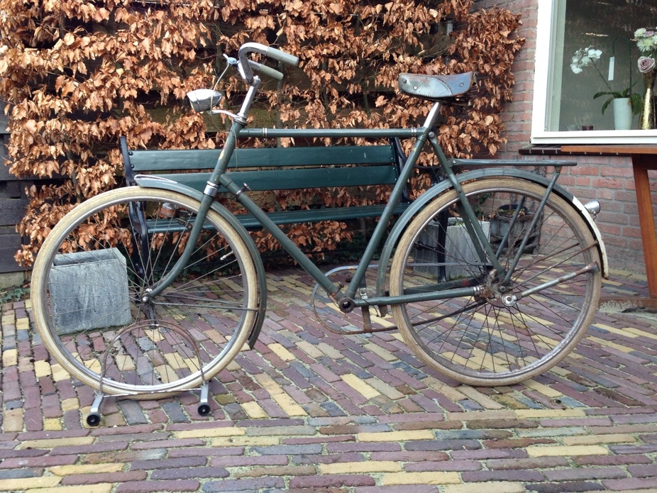

Wat ik inmiddels kan vertellen over de fiets is:
1. Het betreft een Fongers Toer-sportrijwiel uit 1956
2. Het model van de fiets is HTS
3. Het Framenummer is T895
4. De trapas is gebroken maar cranks en pedalen zijn nog aanwezig
5. Hier en daar is de lak al wel wat met verf bijgewerkt maar gelukkig minimaal
6. De voorvork heeft een opdonder gehad en zal moeten worden rechtgebogen
7. Originele Fongers koplamp en dynamo
8. Origineel Fongers zadel
9. Originele Fongers voornaaf
10. De fiets heeft een prachtige kleur (weet iemand de naam?)
11. Torpedo dreigang achternaaf
12. Maat van de wielen is 26 inch
13. Framemaat (cc, ct) is 58 cm (moet ik nog even nameten)
14. Het Fongers achterlicht ontbreekt maar inmiddels heb ik al een vervanger
En dan nu de foto's! :mrgreen:

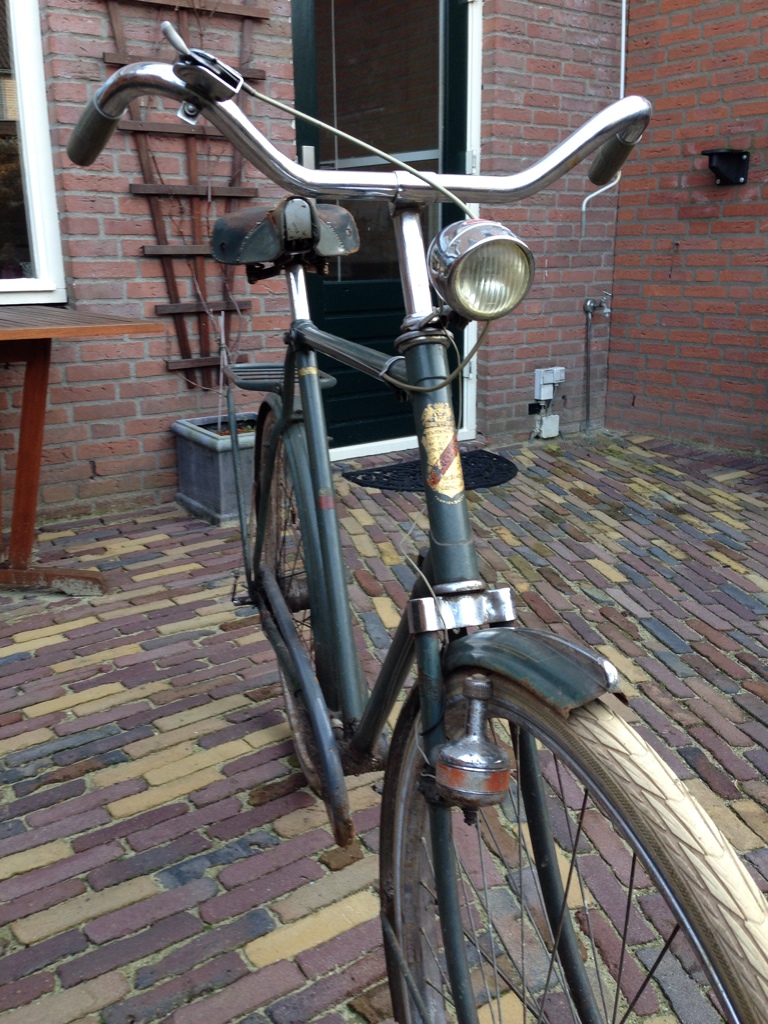

Fongers HTS Toer-sportrijwiel uit 1956

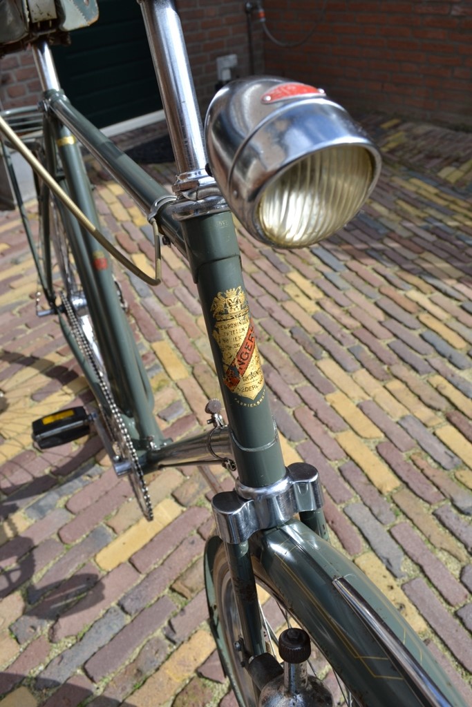

De dynamo en de koplamp zijn nog origineel en van Fongers
Photo 23-02-14 09 39 47 (1).jpg (395.21 KiB) 7564 keer bekeken

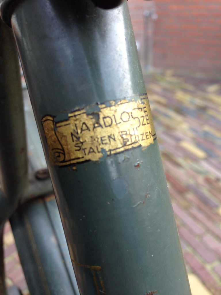

Naadloze stalen buizen
Photo 23-02-14 09 40 05 (1).jpg (213.96 KiB) 7564 keer bekeken

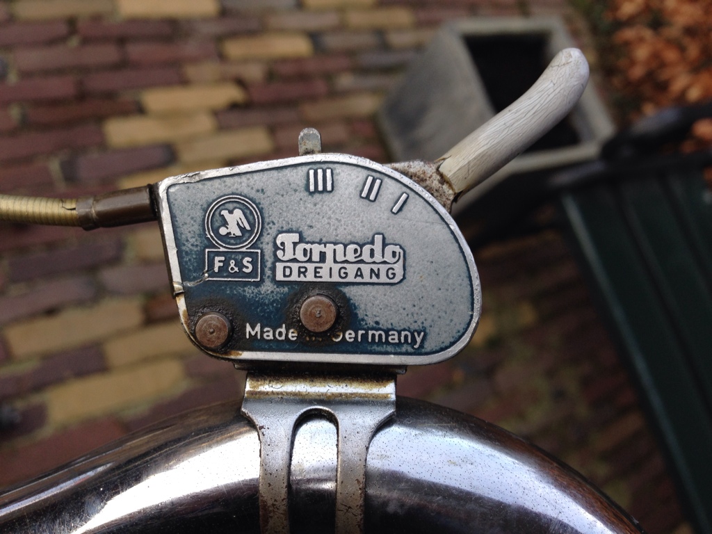

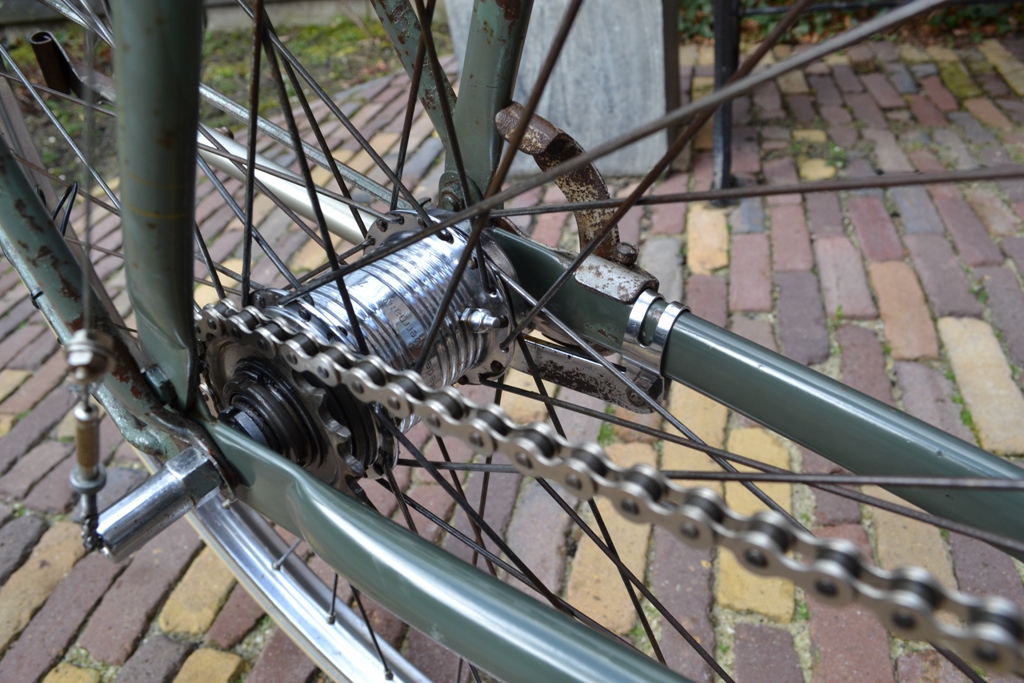

Torpedo dreigang naaf van Fichtel & Sachs
Photo 23-02-14 09 40 21 (1).jpg (271.46 KiB) 7564 keer bekeken

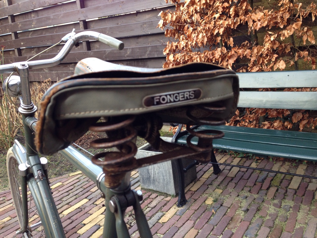

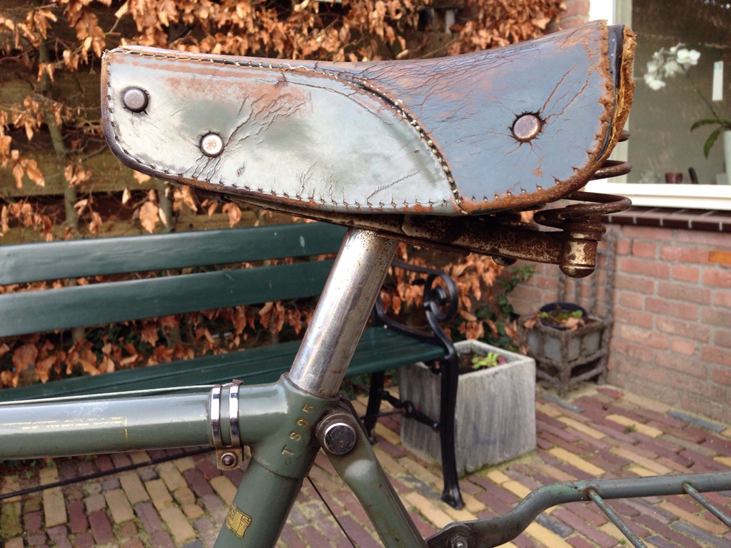

Mooi doorleeft Fongers zadel
Photo 23-02-14 09 40 34 (1).jpg (435.13 KiB) 7564 keer bekeken
Photo 23-02-14 09 40 43 (1).jpg (366.18 KiB) 7564 keer bekeken

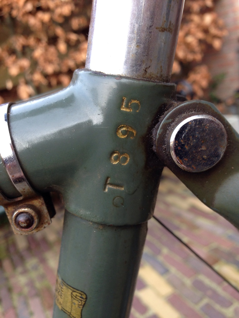

Framenummer T895
Framenummer T895
Photo 23-02-14 09 40 51 (1).jpg (242 KiB) 7564 keer bekeken

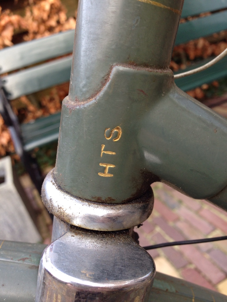

Model HTS
Model HTS
Photo 23-02-14 09 40 57 (1).jpg (257.34 KiB) 7564 keer bekeken

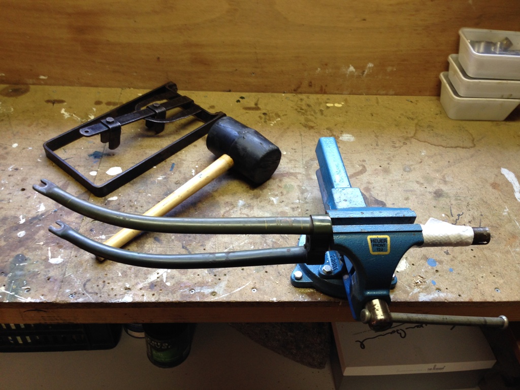

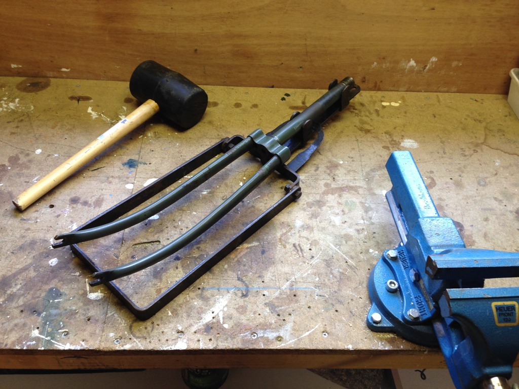

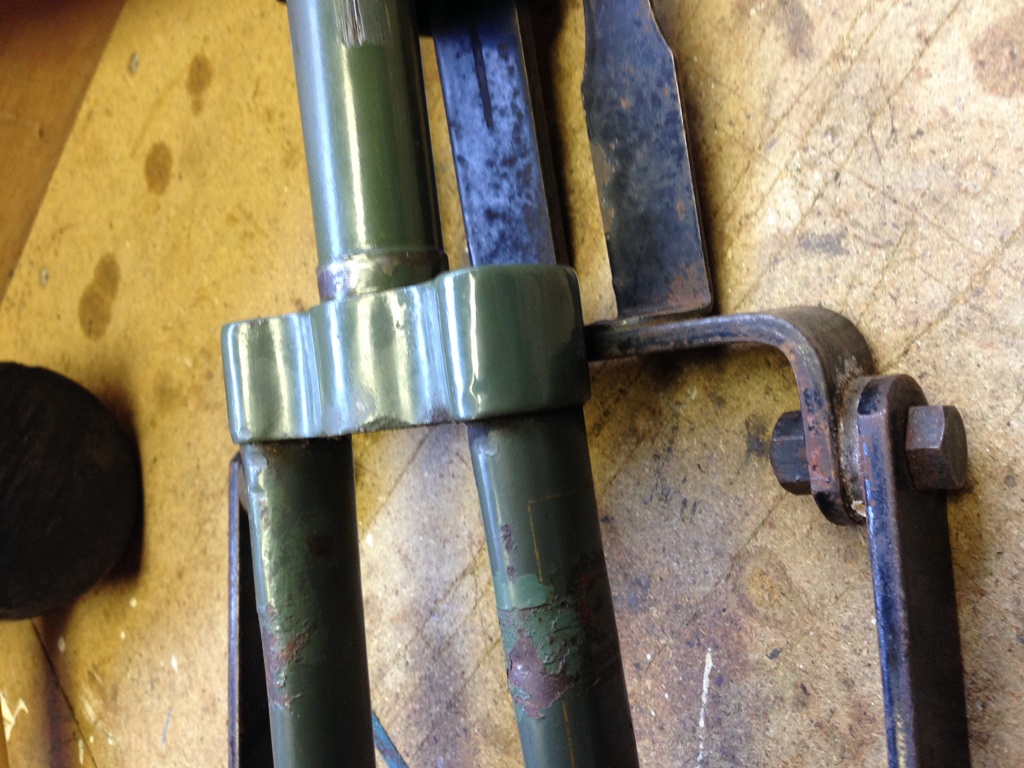

Daar waar de verf afgesprongen is, is de voorvork verbogen. In het verleden is dit enigszins bijgewerkt.
Photo 23-02-14 09 41 05 (1).jpg (230.48 KiB) 7564 keer bekeken

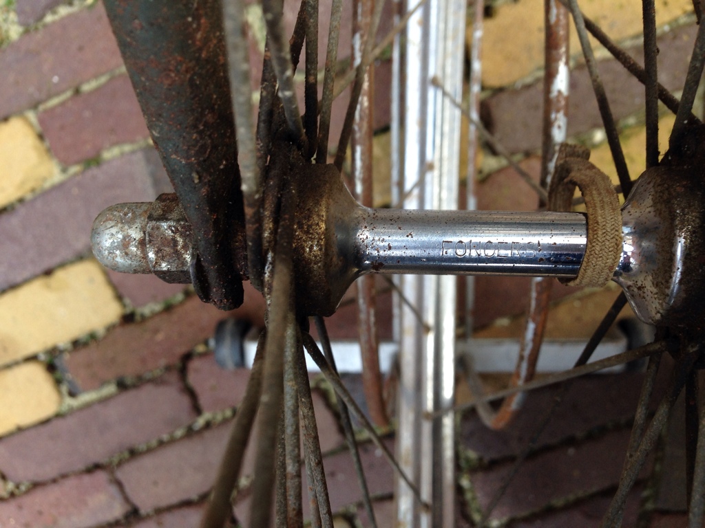

Fongers voornaaf
Fongers voornaaf
Photo 23-02-14 09 41 40 (1).jpg (278.96 KiB) 7564 keer bekeken

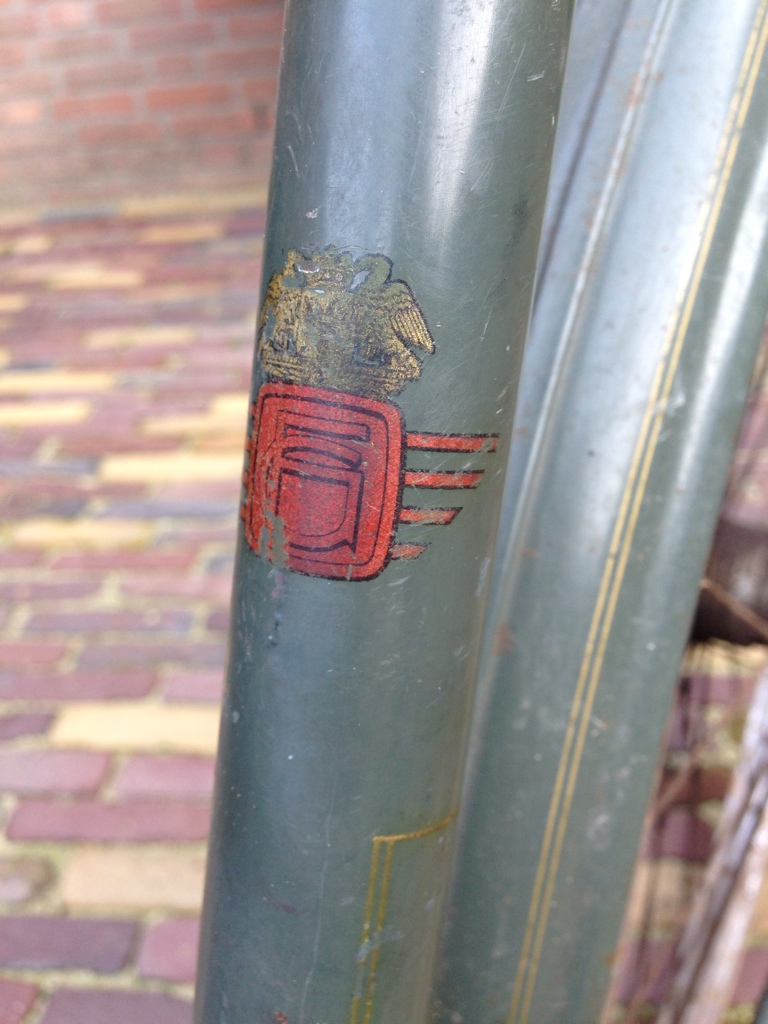

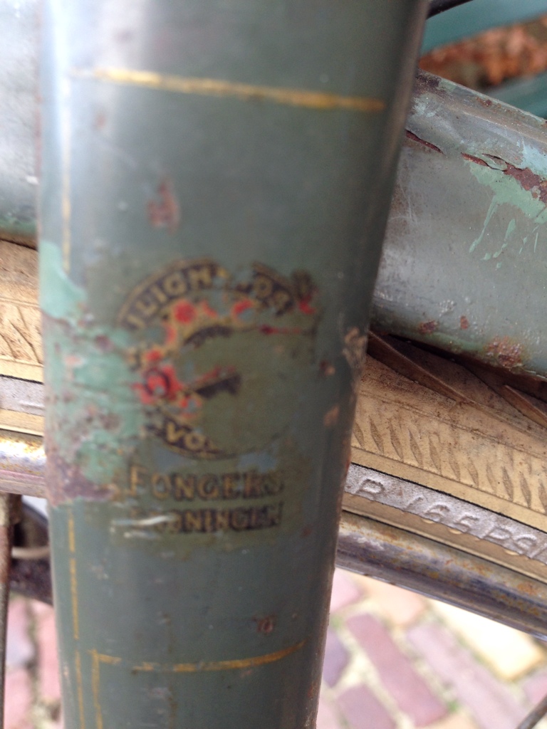

Transfer zitbuis
Transfer zitbuis
Photo 23-02-14 09 41 49 (1).jpg (238.54 KiB) 7564 keer bekeken

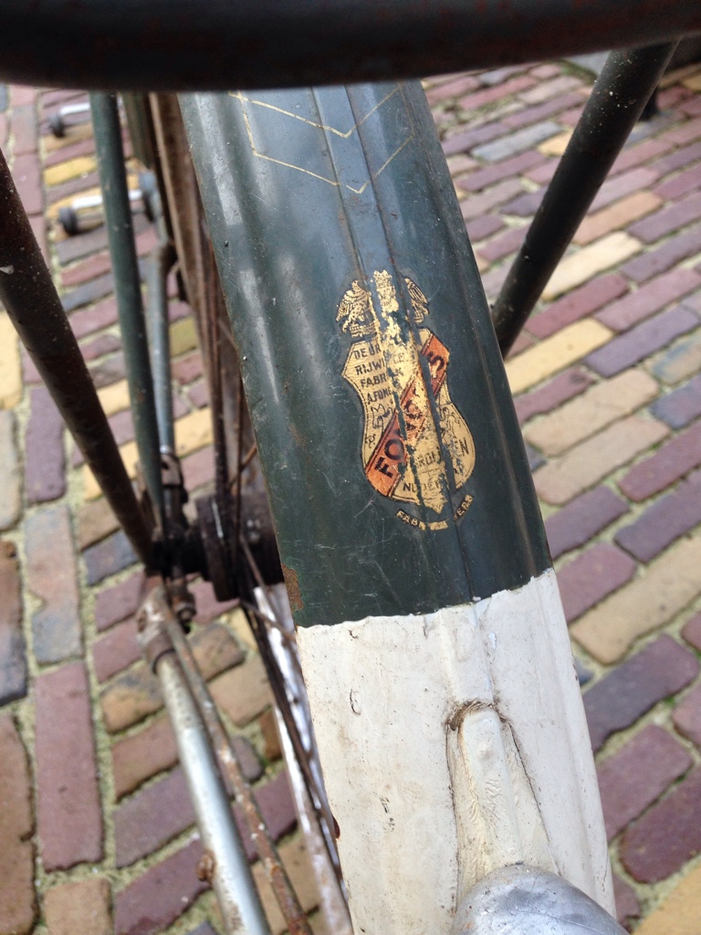

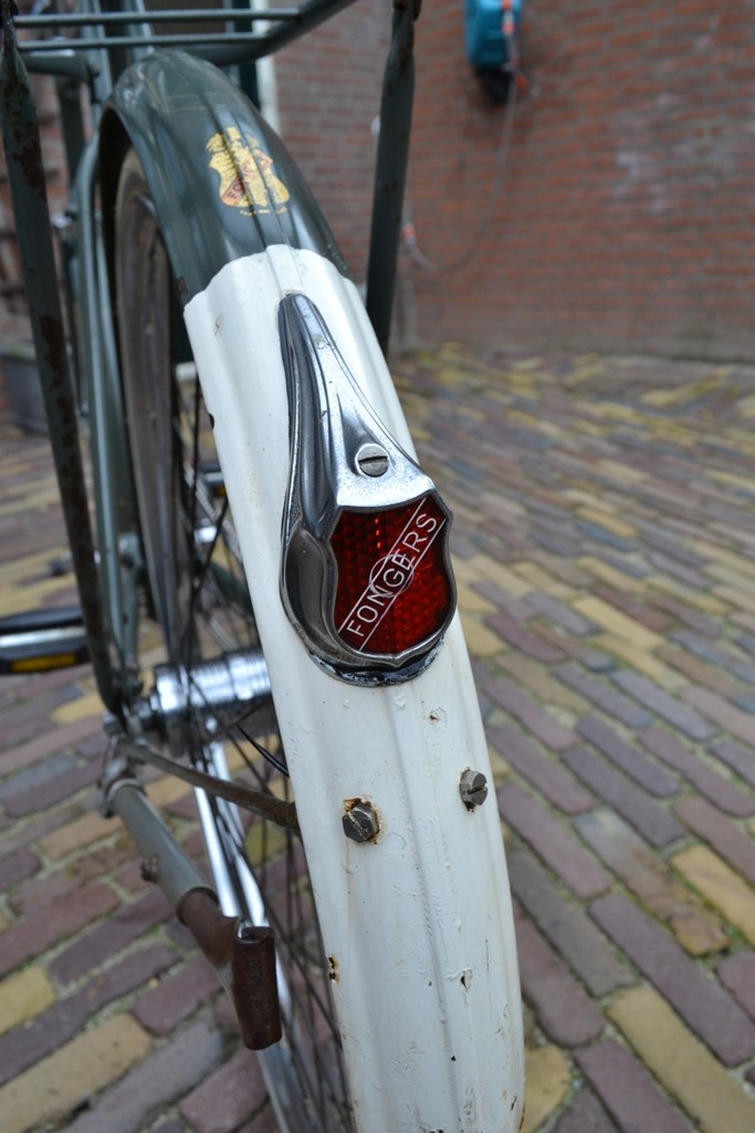

Achterspatbord met Fongers transfer en zwarte kring waar het originele Fongers achterlicht heeft gezeten (hier heb ik reeds een vervanger voor)
Photo 23-02-14 09 42 00 (1).jpg (310.73 KiB) 7564 keer bekeken

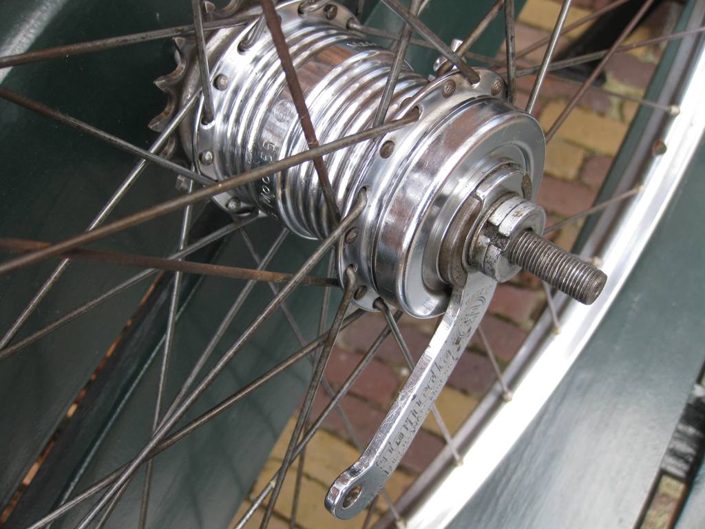

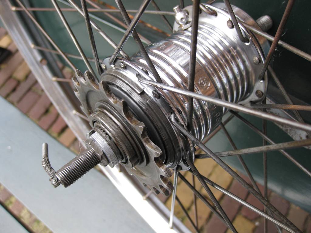

De Torpedo Dreigang naaf is een Modell 55 met terugtraprem. We kunnen 'm samen wel eens uit elkaar halen, schoonmaken en op de juiste manier smeren (en evt. vervangen wat versleten is).
De trapas is toch niet zoals ik eerst dacht een BSA, maar een standaard Fongers as (Thompson systeem). Die had je dacht ik nog wel liggen?

Dank voor de aanvullingen! Ik houd je graag aan het aanbod ten aanzien van de Torpedo naaf!
De volgende cursusdag van 8 maart 2014 (waarbij we volgens mij ook een naaf uit en weer in elkaar gaan zetten) moet ik helaas missen dus op deze manier kan ik dat mooi compenseren.

De torpedo naaf is inderdaad een interessant vraagstuk. Ik zou het je niet kunnen vertellen in ieder geval.
In de beschikbare digitale documenten op de documentatiebank uit de jaren 50 (helaas was er niet eentje uit 1956) staat ook overal een Sturmey Archer naaf bij...
Het 26 inch lakdoek zal ik waarschijnlijk (na eerst goed te hebben gezocht) moeten opzoeken en dan spuiten.
We gaan er hoe dan ook weer een topper van proberen te maken!
Berichten: 3415
Re: Deel-restauratie Fongers HTS Toer-sportrijwiel uit 1956
Beste Jasper en Maarten,
Fongers mag dan wel de importeur van SA zijn geweest, maar we hebben het wel over de tijd dat de TCW naaf er kwam. Als we in de reparatiearchieven van Fongers (tussen 1951 en 1959) er op naslaan, dan zien we dat de TCW naaf (Three speed Coaster brake Wide ratio) soms hele bladzijden inneemt (teruggestuurd vanuit allerlei uithoeken van het land). Ergo het was een probleemnaaf. Dat verklaart waarschijnlijk de overstap op F&S naven voor wat betreft versnellingen i.c.m. terugtraprem.
De meeste naven zonder terugtraprem die gemonteerd werden waren vroeger van SA, omdat ze goedkoper waren (met vroeger bedoel ik vóór de jaren 1990). Of omdat ze met trommelrem niet door concurrent F&S gemaakt werden. Dit veranderde in de jaren 1990, toen begon de concurrentiestrijd met ook de nieuwe speler in versnellingsnaven Shimano. Shimano is hier als winnaar uit gekomen, maar ook nu begint er volgens mij weer het één en ander te verschuiven. SRAM (het nieuwe F&S) naven zie je vaak en Sturmey Archer is steeds vaker op bakfietsen te zien.
Wat helemaal bijzonder is, is wanneer je een Nederlandse sportfiets vindt met de F&S Torpedo Dreigang Modell 55 vrijloopnaaf. Dit moet dus een speciaal verzoek van de klant zijn geweest. Ik heb twee zulke fietsen ooit mogen vinden, namelijk een Durabo en Eroba, beide uit 1959.

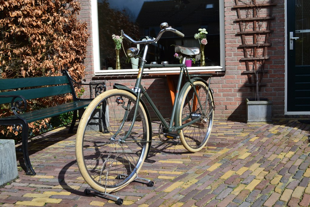

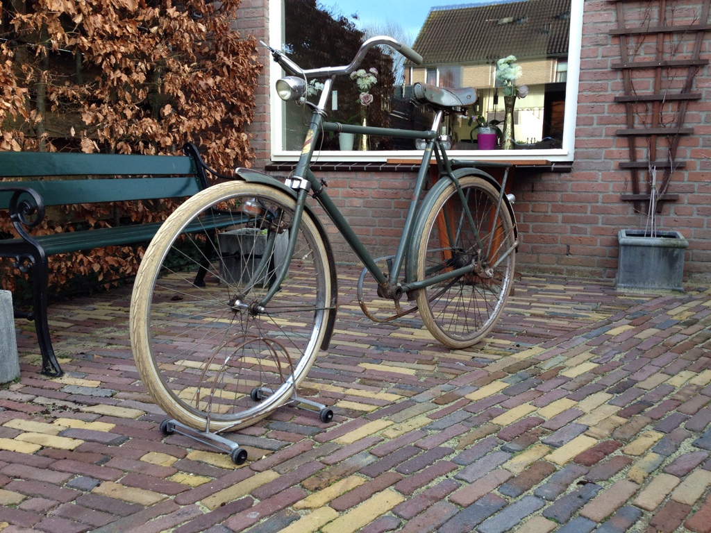

De eerste ´iteratie´ van deze deel-restauratie is een feit!
Uitgevoerde activiteiten zijn:
1. Schouwen (zie eerste post)
2. Demonteren
3. Schoonmaken, verfraaien en conserveren van de verschillende onderdelen en materialen
4. Vervangen of repareren kapotte/ontbrekende onderdelen
5. Richten
6. Assembleren

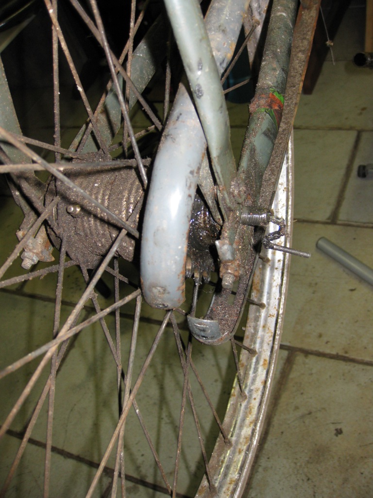

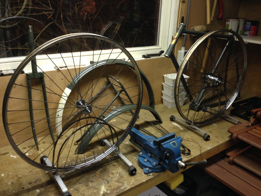

2. Demonteren
Bij het demonteren van de fiets heb ik tijdens de cursus geleerd dat het handig is om dit in een bepaalde volgorde te doen. Ook de tip om de bakjes te bewaren wanneer je eten hebt gehaald bij de Chinees was een hele goeie! Een oud wit laken om bij de demontage even op de grond te leggen had ik helaas niet voorhanden.
Helaas had ik de meest handige volgorde voor demontage niet opgeschreven ( :oops: ) maar volgens mij is het slim om te beginnen met de zadelpen waar je het zadel nog even op laat zitten. Ook het stuur kun je het beste verwijderen met het voorwiel nog in de voorvork.
Eerst zadelpen verwijderen met zadel er nog aan...
Een goede tip is ook om de stuurbout nadat je deze een halve centimeter omhoog hebt gedraaid even een tikje te geven met een (houten) hamer zodat de expandeer bout los komt en je het stuur kunt verwijderen.

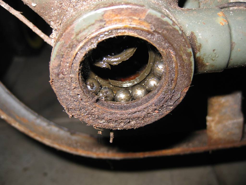

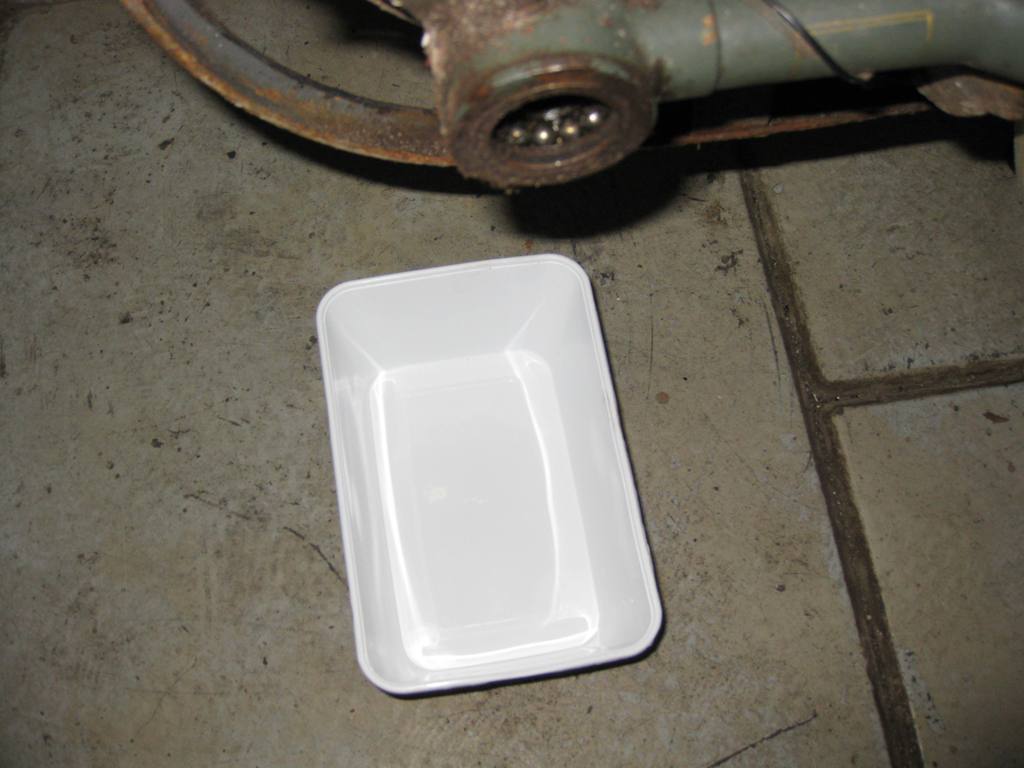

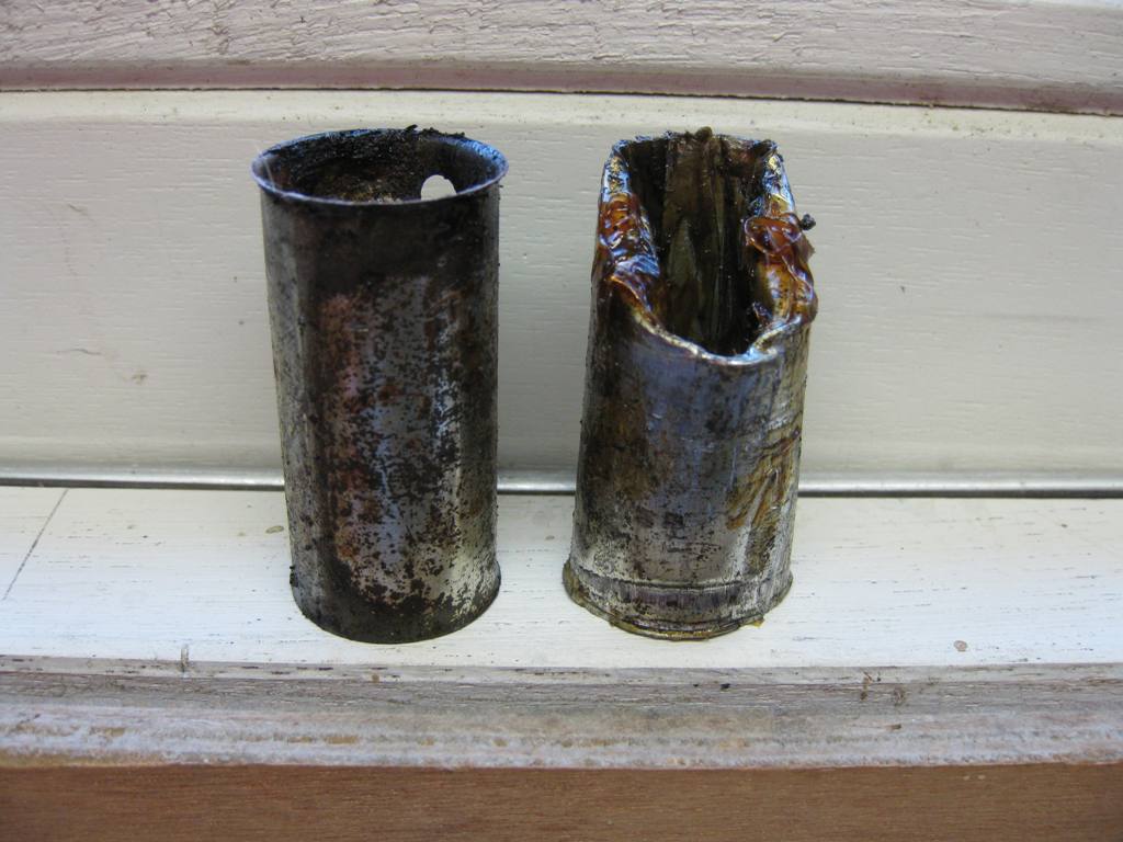

Omdat deze fiets een gebroken trapas had ben ik begonnen met het leeghalen van de trapaslug waar nog wat kogeltjes waren achtergebleven.
De nog overgebleven kogellagers
De bakjes van de Chinees komen goed van pas...

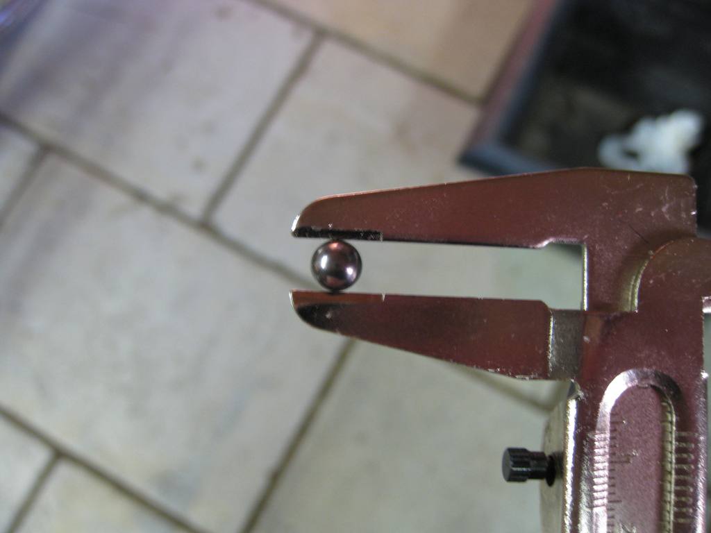

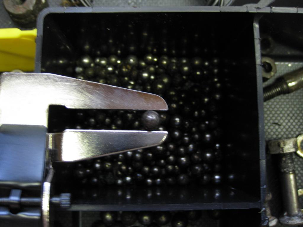

Het controleren van de grootte van de kogellagers kun je doen met een schuifmaat.
Door te checken of de kogellagers die je op reserve hebt vervolgens ook tussen de schuifmaat passen weet je of je de juiste maat te pakken hebt.

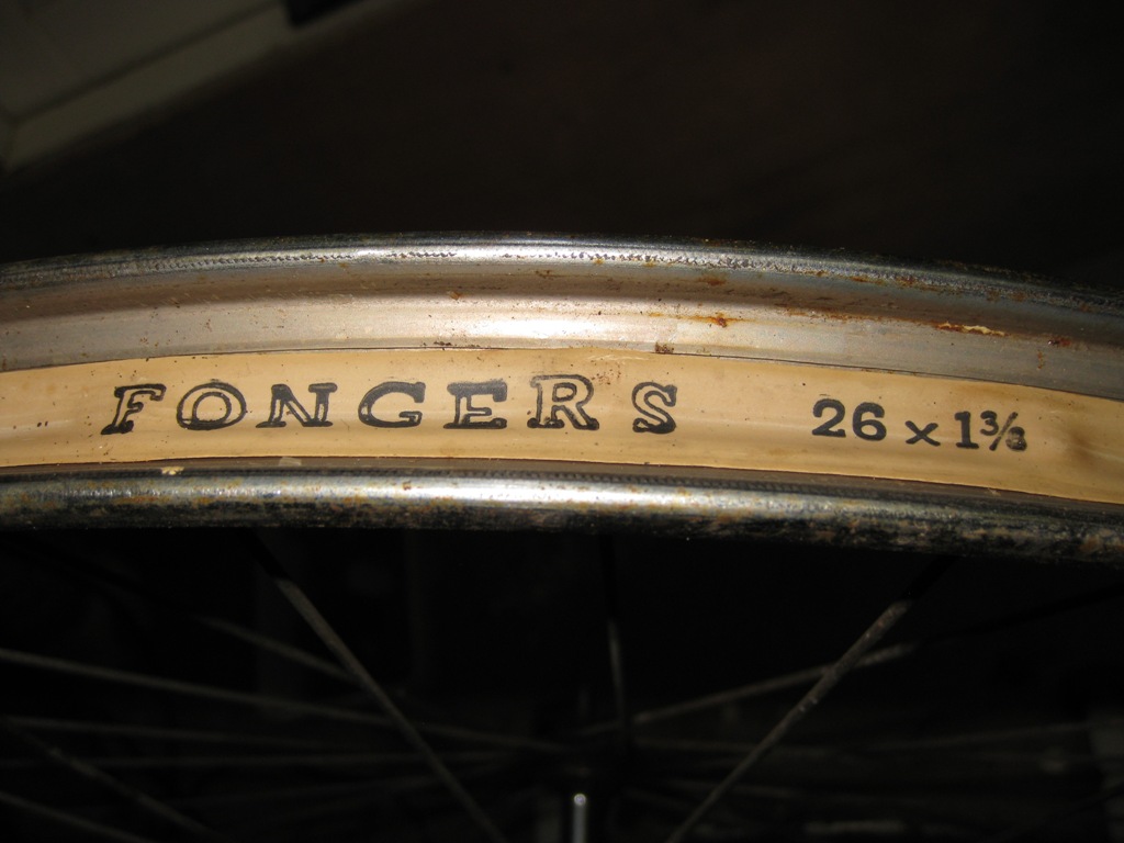

Zelfs op het velglint staat 'Fongers'

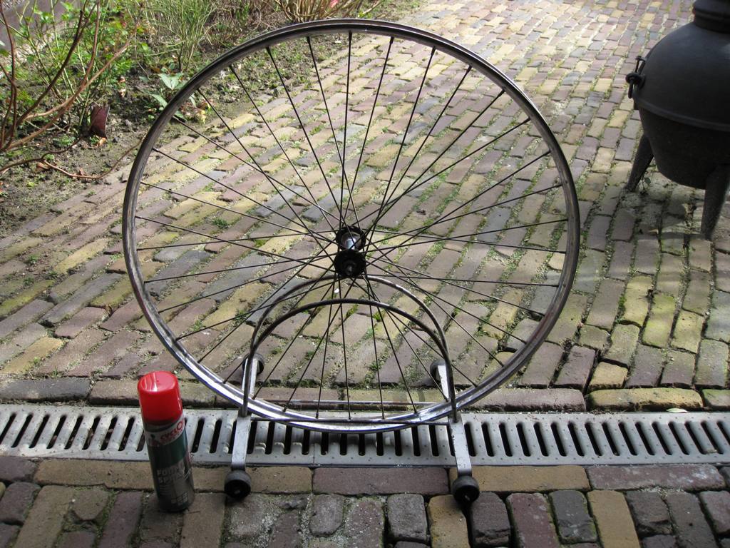

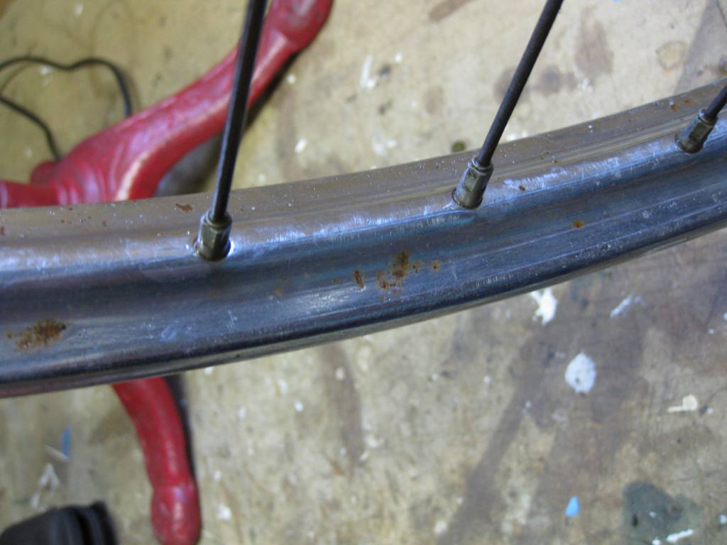

Bij de spatbordstangetjes was de roest erg bobbelig wat ik na de behandeling met Wasbenzine enigszins heb opgeschuurd met '000' staalwol.

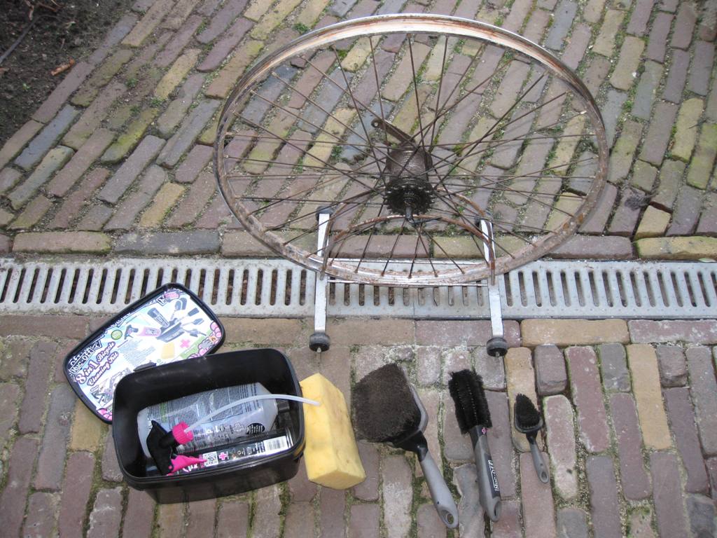

De verchroomde onderdelen heb ik net als de gelakte onderdelen eerst als volgt behandeld; Het 'normale' vuil verwijderd met een schoonmaakmiddeltje (Muc off) speciaal voor fietsen (ik heb ook nog Cyclon Foam Spray gebruikt maar dit is prijzig en je bent er in no-time doorheen; het resultaat is hetzelfde), het hardnekkige vet dat vaak bij bewegende delen van de fiets achterblijft verwijderd door dit in te sprayen met HG velgenreiniger (een vrij agressieve ontvetter) en met een oude tandenborstel te schrobben, het minder hardnekkige vet verwijderd met wasbenzine.
Muc-off set (erg handig!)
Het vuil is verwijderd maar het vet is nog blijven zitten...

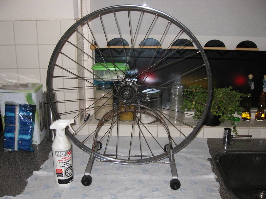

HG velgen snel reiniger (agressief spul maar werkt als een trein! Beter dan wasbenzine)
Resultaat!
Resultaat!

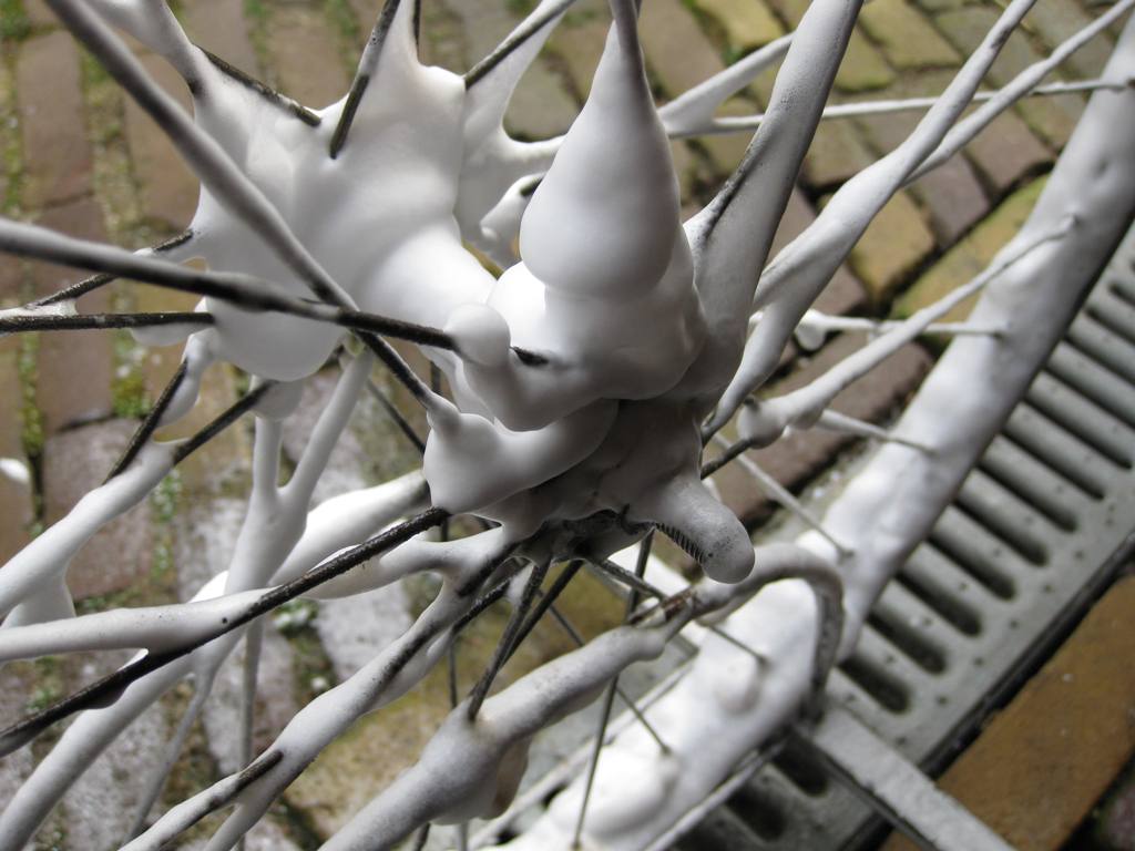

Cyclon Foam Spray uitproberen
Ziet er wel grappig uit!
De foam werk prima, al het vuil is na alleen het wegspoelen van het schuim verdwenen.

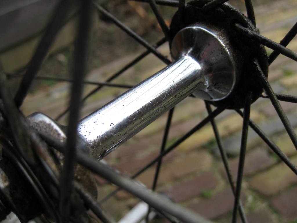

'Fongers' in de vooras

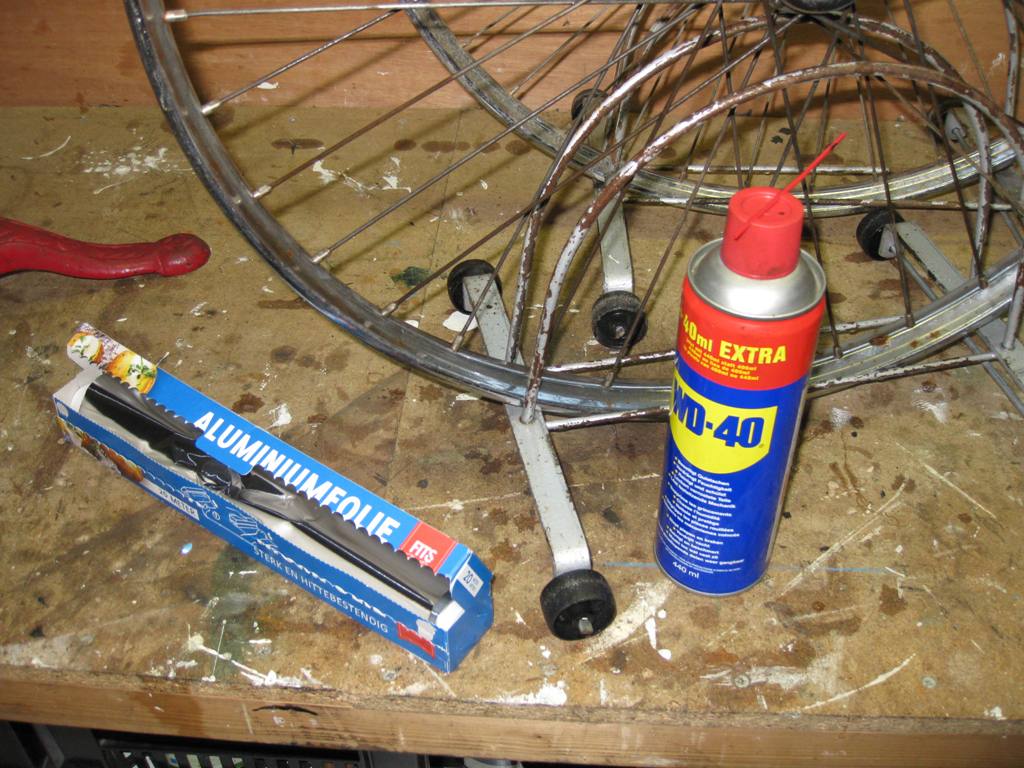

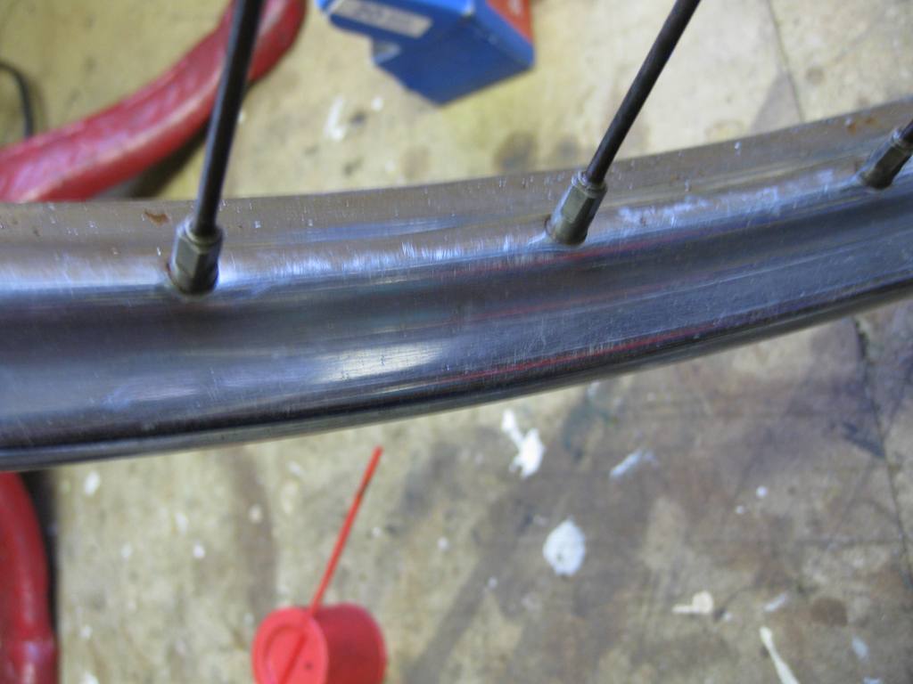

Nadat alles goed schoon was heb ik de onderdelen met aluminium folie en WD 40 'geschuurd'. De roestplekjes verdwijnen dan en het chroom wordt meteen opgepoetst.
Chroom poetsen met aluminium folie en WD40

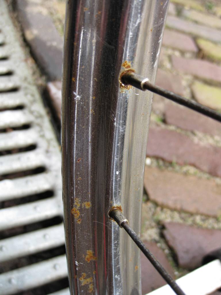

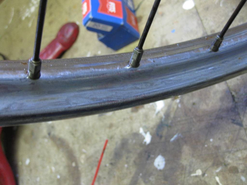

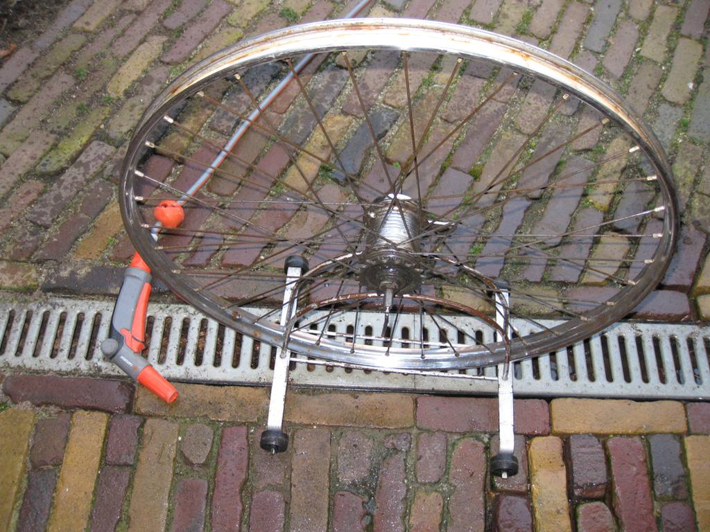

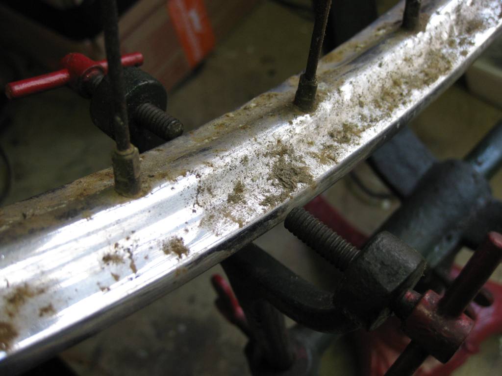

Verchroomde velg waarvan het vuil en vet is verwijderd maar de roest nog niet
Verchroomde velg met aluminium folie gepoetst
Resultaat!
Resultaat!

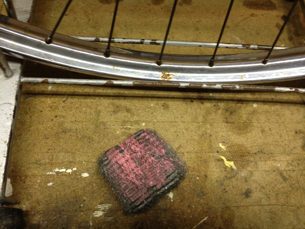

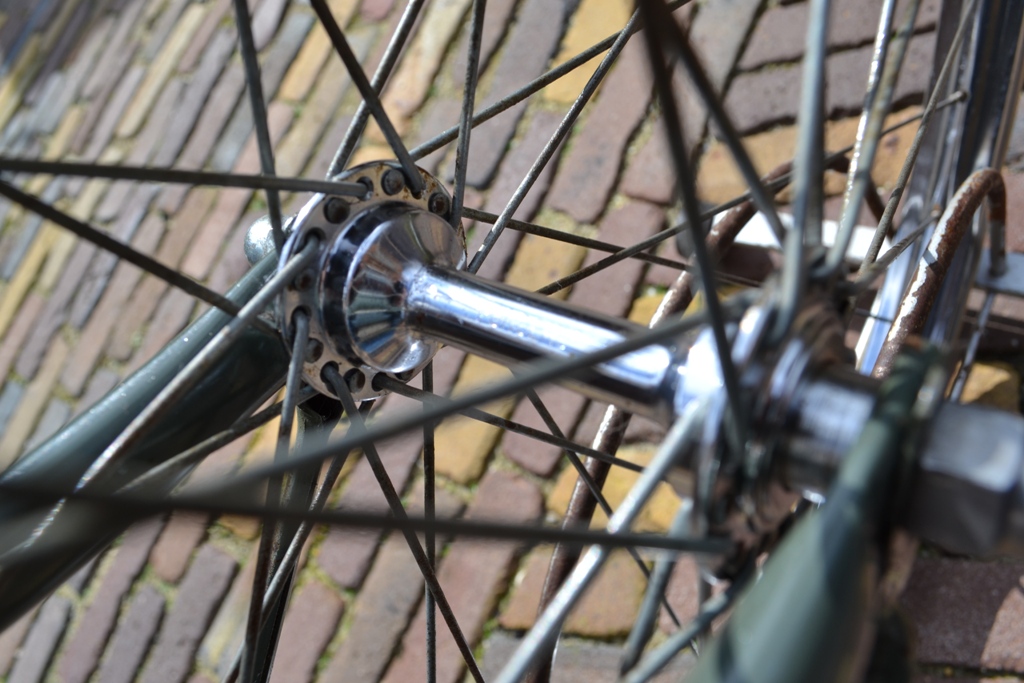

Na een tip heb ik vervolgens ook nog Mr. Muscle Brillo sponsjes geprobeerd die wat mij betreft een beter (glimmender) resultaat geven hoewel het resultaat met een bolletje verfrommelde aluminium folie bijna hetzelfde is.
Chroom poetsen met een Brillo sponsje werk beter dan met aluminium folie
Photo 17-03-14 18 56 03.jpg (312.3 KiB) 7435 keer bekeken

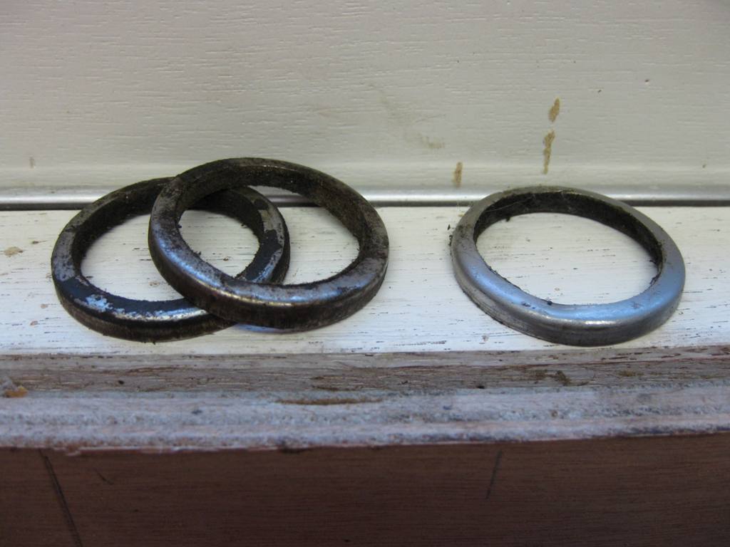

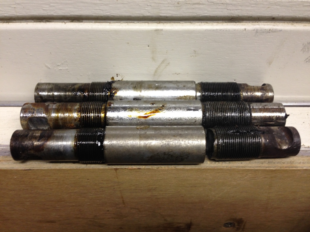

Kapotte onderdelen waren een verbogen voorvork, een verbogen trapas buisje en een gebroken trapas. Ontbrekende onderdelen waren een bel, een passend achterlicht, een trapaslug ring en een paar kogellagers. Het voorvork heb ik gericht en voor de rest van de zaken heb ik vervangers gevonden.
Trapas buisje (de oude en de vervanger)
Trapaslug ringen (de oude en de vervangers)
De kapotte trapas en twee potentiële vervangers
Photo 17-03-14 20 38 56.jpg (235.69 KiB) 7435 keer bekeken

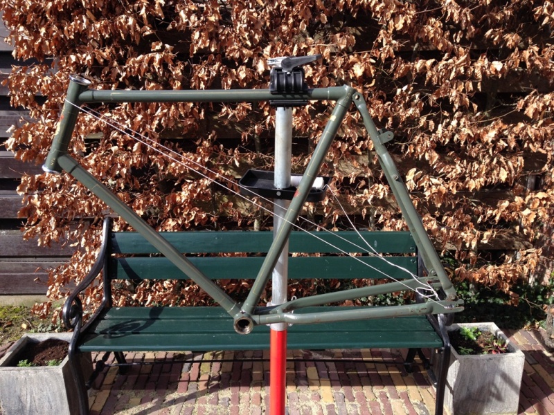

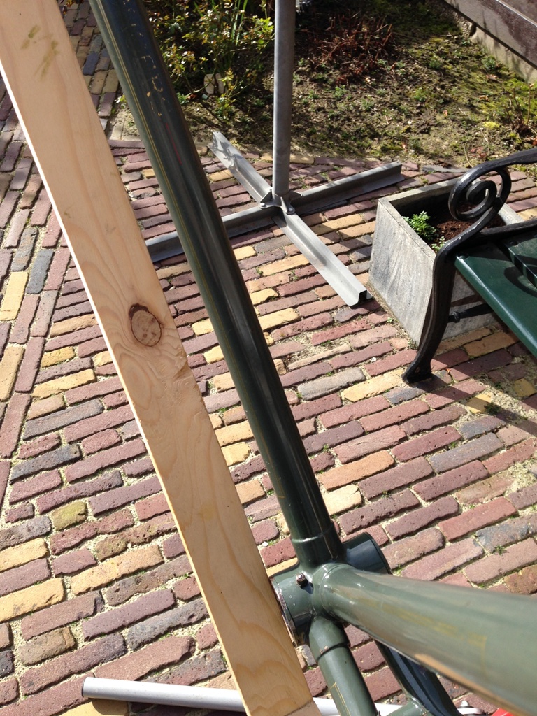

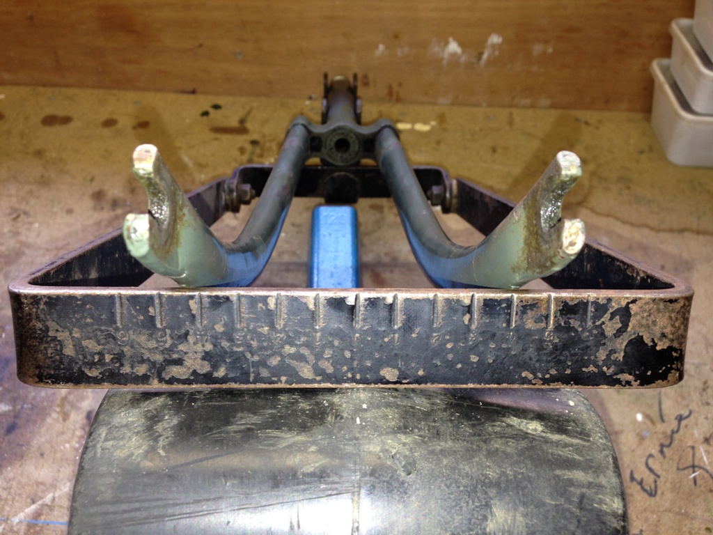

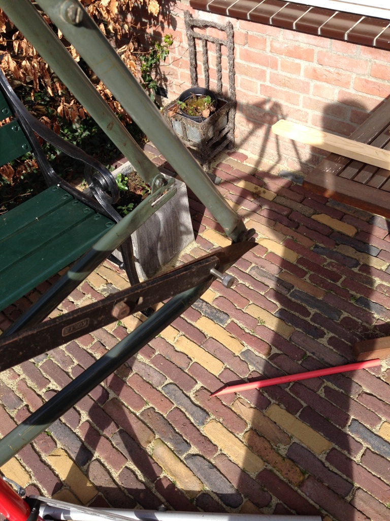

5. Richten
Voor het meten van het frame heb ik eerst het voorframe gemeten met een houten rei en vervolgens het achterframe gemeten met een rei van Gebr. Koets uit Hoogkerk.
Voorframe meten met een rei
Photo 19-03-14 14 53 57.jpg (420.37 KiB) 7435 keer bekeken
Achterframe meten met een rei van Gebroeders Koets uit Hoogkerk
Photo 19-03-14 14 54 46.jpg (396.38 KiB) 7435 keer bekeken

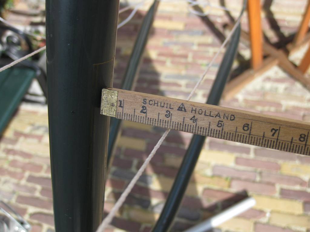

Ter aanvulling heb ik het ook nog gemeten met een gespannen touwtje.
Achterframe opmeten met een touwtje
Photo 19-03-14 14 48 37.jpg (312.78 KiB) 7435 keer bekeken
Aan beide kanten van de zadelbuis opmeten
Conclusie; het frame was recht!

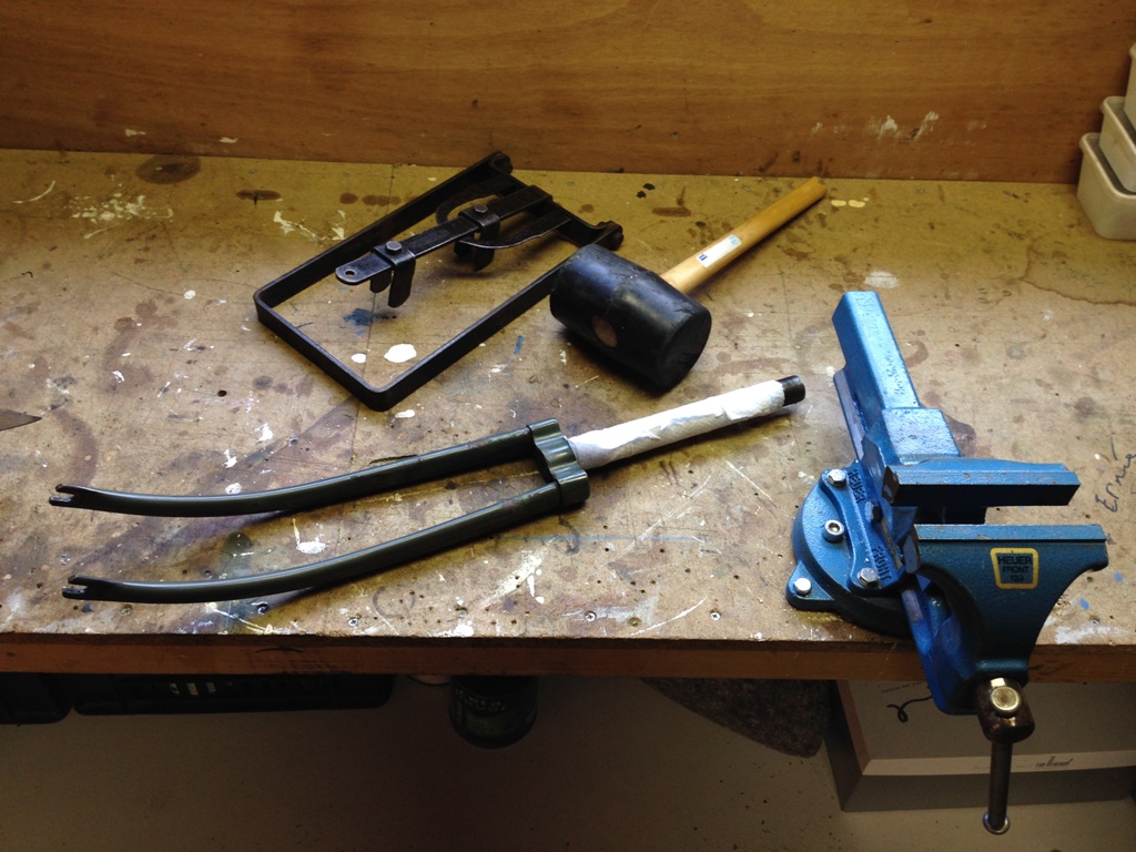

Voor het meten van de voorvork heb ik sindskort een meetgereedschap (tevens van Gebr. Koets). Omdat ik al vastgesteld had dat het voorvork ooit een opdonder had gekregen en naar achteren was gebogen kwam dit gereedschap me goed van pas. Het richten heb ik uiteindelijk gedaan met een bankschroef waar een 'buizenklem' op zit en een rubberenhamer. Vervangen had ook gekund maar zoals ik begrepen heb; 'eenmaal richten mag'. De 'vlucht' is in ieder geval weer in ere hersteld!

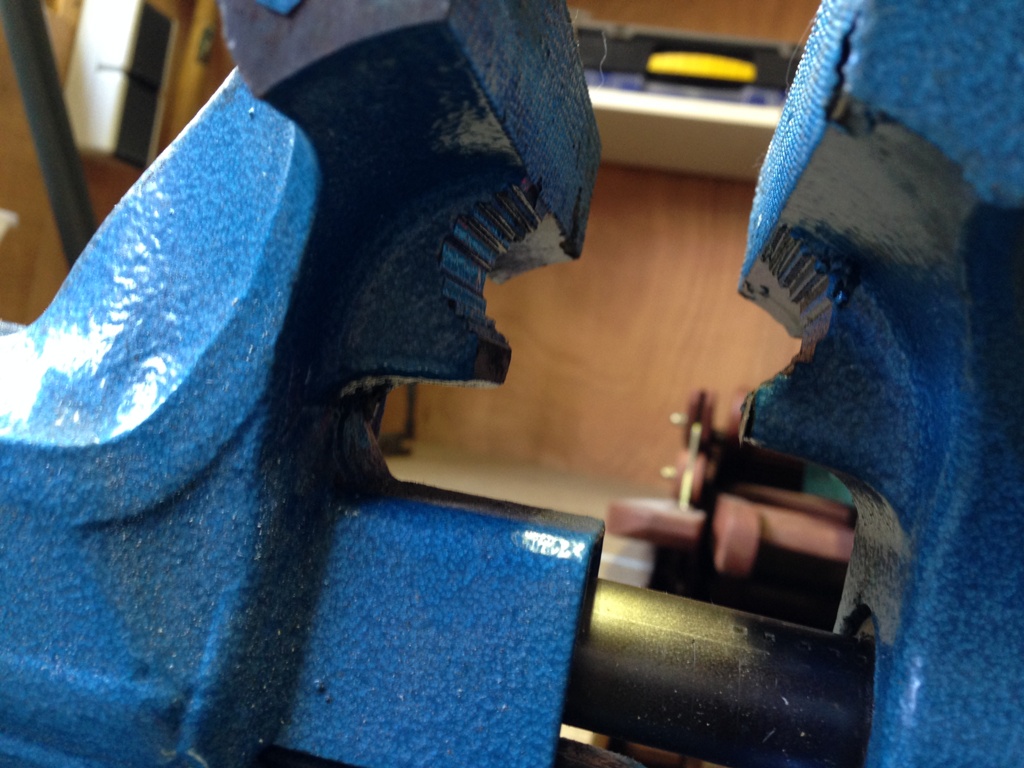

Bankschroef met buisklem
Photo 16-03-14 12 36 50.jpg (248.76 KiB) 7432 keer bekeken
Benodigdheden richten voorvork
Photo 16-03-14 12 37 33.jpg (272.88 KiB) 7432 keer bekeken
Voorvork in de bankschroef
Photo 16-03-14 12 38 13.jpg (264.56 KiB) 7432 keer bekeken
Voorvork in Koets meetgereedschap plaatsen
Photo 16-03-14 12 39 21.jpg (312.12 KiB) 7432 keer bekeken
Zorgen dat het aanhechtingsdeel op de rand ligt
Photo 16-03-14 12 39 26.jpg (277.79 KiB) 7432 keer bekeken
Richten tot beide vorkscheden evenwijdig aan elkaar zijn en op dezelfde afstand van elkaar liggen. De breedte van de vooras bepaald de gewenste afstand.
Photo 16-03-14 12 43 11.jpg (271.55 KiB) 7432 keer bekeken

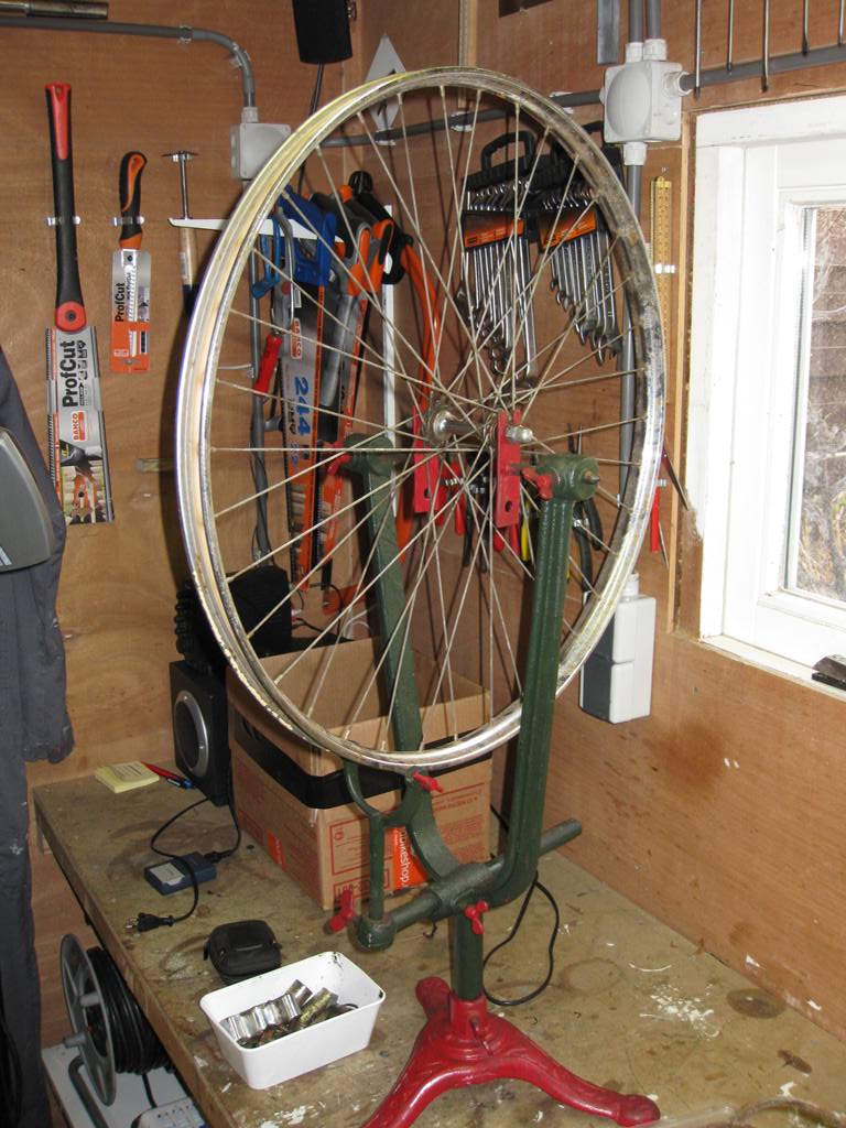

De wielen had ik al opgemeten voordat ze waren schoongemaakt. Hiervoor heb ik een mooie gietijzeren wielrichter en een handige ELDI nippelspanner (voor de maten 13 en 14) die me tot nu toe nog geen enkele beschadigde nippel heeft opgeleverd!
Gietijzeren wielrichter
Bepalen waar er nog 'gericht' moet worden

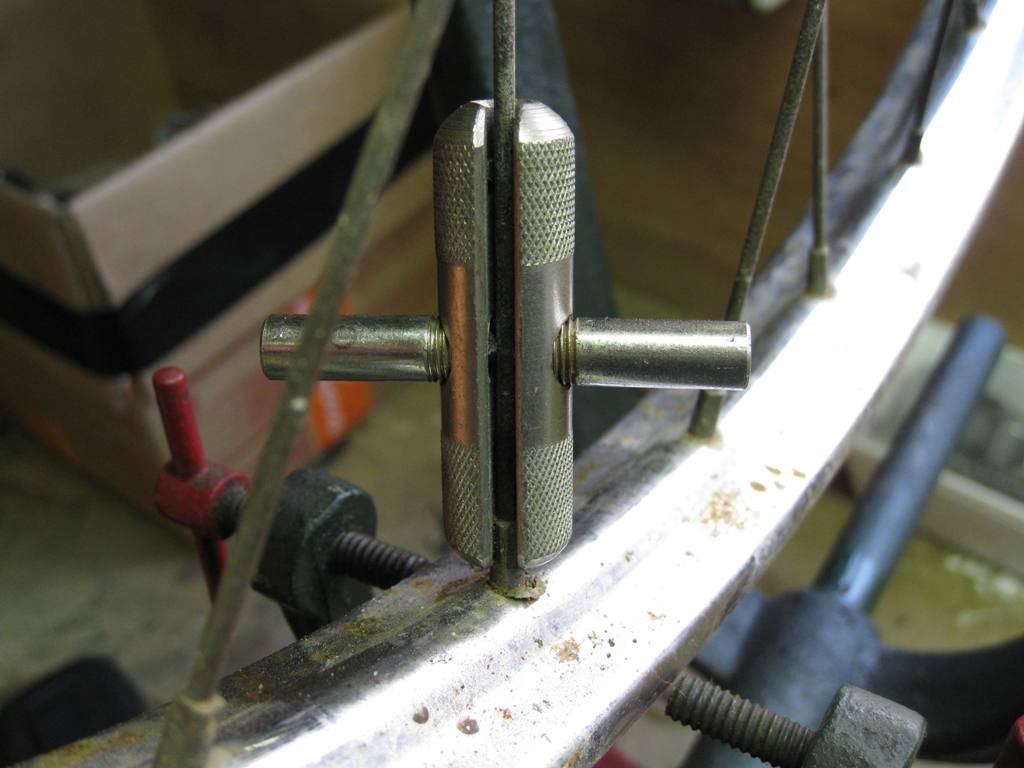

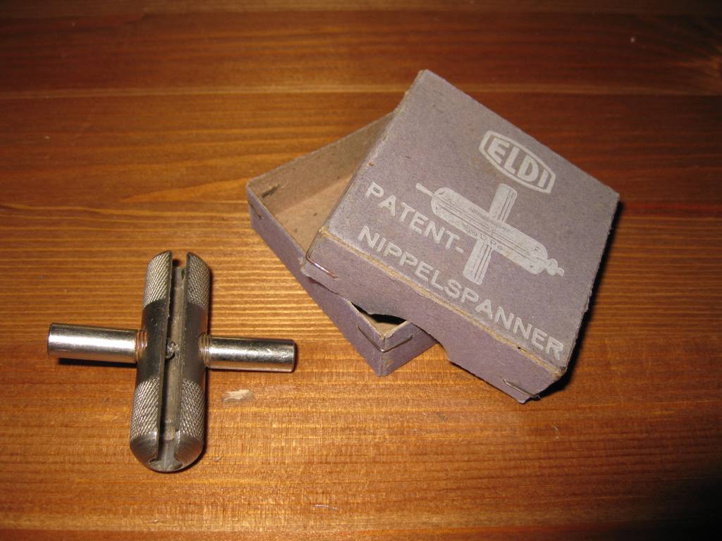

ELDI nippelspanner
ELDI nippelspanner
Aandraaien van de nippels op plaatsen waar het wiel niet recht is

En het resultaat!
Fongers HTS Toer-sportrijwiel uit 1956!
Fonger vooras
Fonger vooras

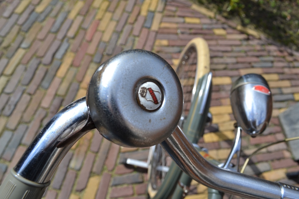

Fongers bel
Fongers bel

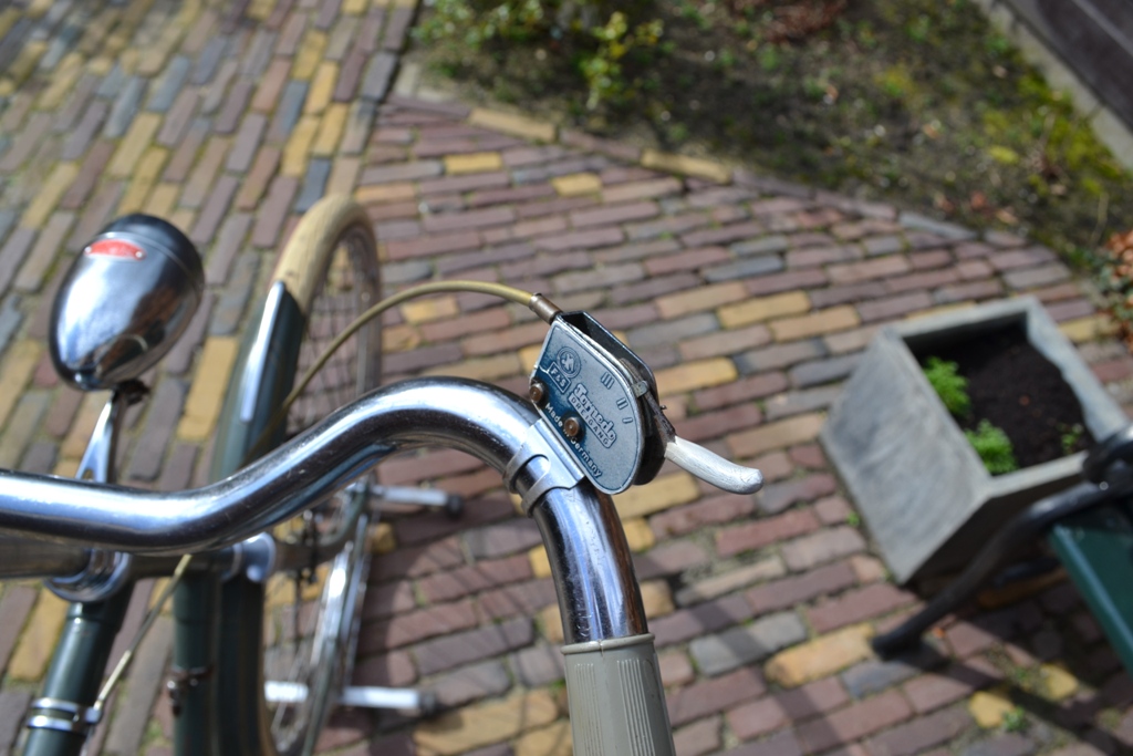

Torpedo versnellingshendeltje
Torpedo Model 55 Dreigang achternaaf
Fongers achterlicht
Fongers achterlicht
Vervolgstappen zijn nog:
1. De kettingkast en het lakdoek
2. Verlichting werkend krijgen
3. Goed afgesteld krijgen van de versnellingen
4. Mogelijk de kleine onderdelen nog eens behandelen met een 'tumbler' en een ultrasoon reiniger
5. Vervangen van de 26 1 3/8 inch banden door crème gumwall banden (heeft hieft iemand hier toevallig nog een setje van liggen?)

Het meten van kogels kun je beter met een micrometer (buitenschroefmaat) doen, dit is nauwkeuriger dan een schuifmaat(eentje voor o tot 15 mm. is al te koop voor ongeveer 12,50.
Voor de buizenklem kan je het beste 2 stukjes koperplaat plaatsen in de bankschroef, dit voorkomt de diepe beschadigingen in de buis, wel controleren of de radius van de buis ongeveer gelijk is aan de radius van de klem...
