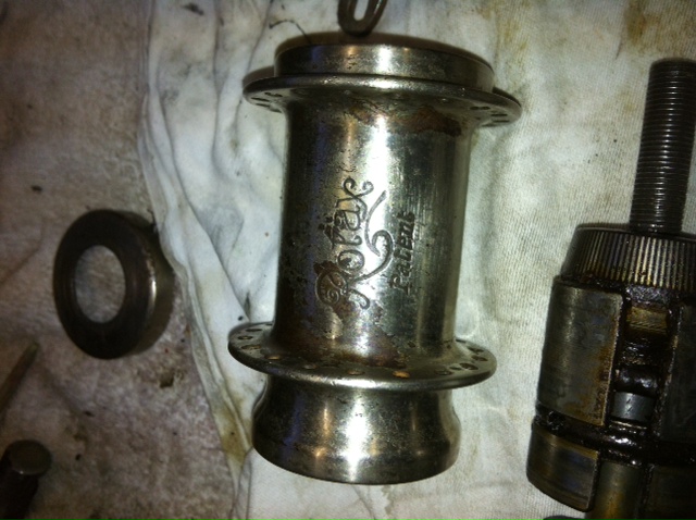

Onlangs heb ik een terugtrapremnaaf van Rotax gekocht.
Naaf is vernikkeld.
Zijn er mensen die iets van het jaartal afweten. Ik heb 'm gedemonteerd, maar binnenin geen enkele "code" te vinden.
Ik meen ergens gelezen te hebben dat het merk Oostenrijks was en overgenomen is door F & S.
Piet V
foto 7.JPG (132.36 KiB) 7954 keer bekeken

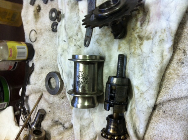

nog een foto
foto 8.JPG (128.88 KiB) 7953 keer bekeken

Ik heb een aantal onderdelen catalogi van verschillende fietsmerken (hoofdzakelijk jaren dertig)en de enige waar de Rotax remnaaf in staat is de Arentsen & Kölling (oftewel Gazelle) uit 1914. Deze naaf zal wel eens aardig oud kunnen zijn. Naar mijn weten ben ik ze ook nog nooit tegengekomen.
Erwin
Berichten: 3415
Re: Rotax terugtrapnaaf
Maandje terug stonden er nog onderdelen van deze naaf op MP. F&S heeft na de overname deze naven nog gemaakt, dan staat er ook F&S in het opschrift. Op internet ik meen blitzrad staat de handleiding.

Rotax is van oorsprong Oost-Duits (Dresden). Het merk was van Friedrich Gottschalk en is bijna net zo oud als de F&S Torpedo-naaf. De informatie op wikipedia ten spijt. Vanaf ca. 1925 zit er een datumstempel op de naafhuls, jouw naaf moet dus ouder zijn. In de jaren 30, toen F&S de Rotax-productie in Dresden had opgedoekt, schijnen buiten Duitsland ook nog F&S Komet-naven met de naam Rotax erop verkocht te zijn.
Zoon Richard Gottschalk ging trouwens na de sluiting begin jaren 30 op eigen houtje in Dresden door en kwam met de Centrix-naaf.

Deze naaf is naar schatting van 1900-1910. Fongers en Gazelle monteerden begin 1900 Rotax naven.

Die van jou is erg fraai Piet!
