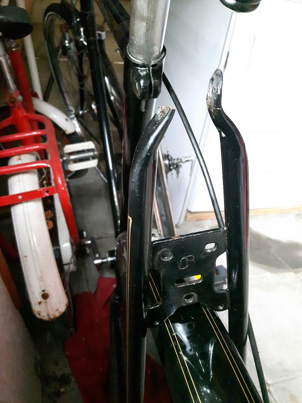

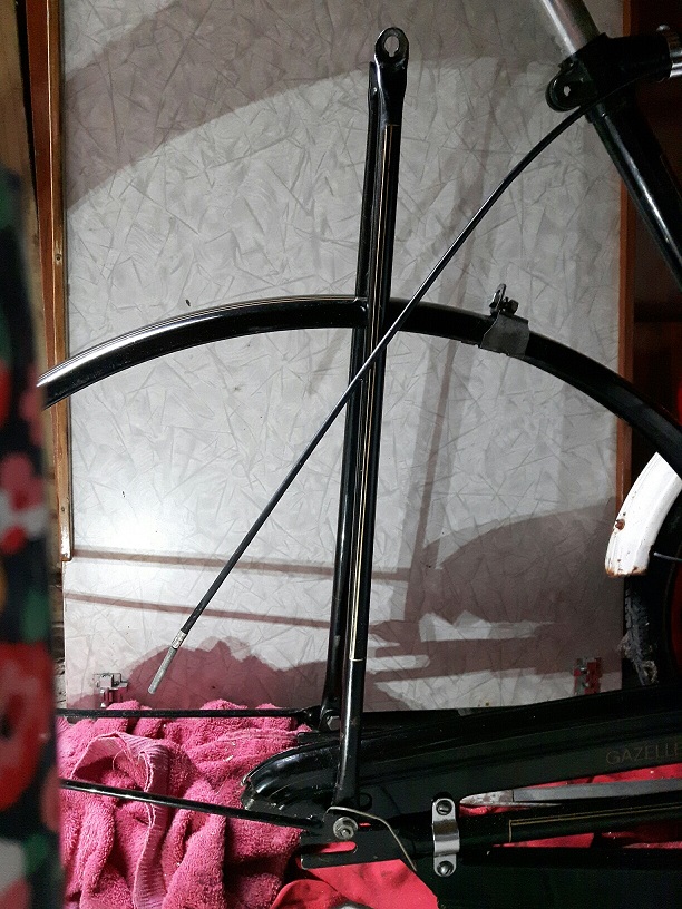

Voor mijn fiets ben ik op zoek naar een passende staande achtervork (lengte 50 cm hart-op-hart van de boutgaten).
Ik had het plan opgevat de beide bovenste einden van de staande achtervork te repareren. De lassers die ik heb gesproken zagen echter wel wat beren op de weg. Het metaal is blijkbaar te dun om knap mee te kunnen werken..

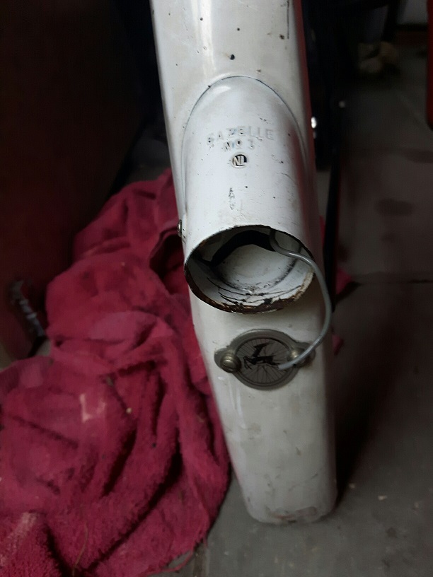

En verder zou ik ook graag een glaasje vinden voor het achterlichtje (no.3)
achterlicht 1.jpg (100.76 KiB) 7147 keer bekeken
Ik hoor graag of deze te vinden zijn. Ik ben ze online nog niet tegengekomen.

De vork ziet er verder mooi uit, lak en biezen.
Ik zou toch gaan voor de optie 'lassen', en da's prima te doen hoor.
Wel door de juiste lasser en met het juiste apparaat.
Autoplaatwerk kan ook prima gelast worden, en dat is doorgaans niet dikker (meestal juist dunner)
Wellicht even informeren bij een goede plaatwerker?
Veel garages doen niet aan mooi laswerk, maar een carrosseriehersteller of oldtimerrestaurateur wel.
Hardsolderen ( 'lassen' met koper) zou ook een optie kunnen zijn, maar zal wel meer lak beschadigen dan electrisch (MIG of TIG) lassen.
Alvast succes!
Vriendelijke groet, Erwin

Plaatwerk lassen is toch echt wat anders als een dragend gedeelte dat precies in een buiging afgebroken is.
Het is jammer maar ik verwacht niet dat je makkelijk zo,n achtervork gaat vinden , als iemand een fiets sloopt gaat meestal het frame bij het oud ijzer , vooral in deze toch zeldzamere kleur groen is het vinden bijna onmogelijk.
Je kunt jezelf dan ook de vraag stellen of het misschien niet verstandiger is om of gewoon een andere sport speciaal aan te schaffen/ of een donor exemplaar - echt zeldzaam zijn ze niet en kostbaar ook niet.
Voor een achterlichtje betaal je al snel zo,n 15 euro en dan komen er nog verzendkosten bij als het niet in je buurt te vinden is . Laten lassen ,lak op kleur laten maken - spuiten en biezen is ook niet goedkoop of je moet dit zelf kunnen of vrienden hebben die dit voor je kunnen en willen doen

Toch denk ik dat het een goede optie is, lassen.
Weliswaar een dragend deel, maar feitelijk alleen drukbelast.
En de reden van de breuk ligt volgens mij in het ontwerp (die scherpe knik; de oude vorken met flessenhals model waren in dat opzicht veel sterker)
Ik denk zelfs, dat als het goed gelast wordt de vork er alleen maar sterker van wordt.
Een vervanger is natuurlijk het mooist, maar wel even checken of die niet al een beginnende breuk heeft...

u had ook nog een glaasje nodig voor de fiets ik heb er wel 1 maar niet bijzonder mooi meer het glaasje is verder wel heel ik hoef er niet heet meeste voor 5 euro ben ik blij en natuurlijk verzend kosten
groet appie

Niet echt origineel, maar als je een stukje stalen buis neemt met iets grotere inwendige diameter en daarvan een "hoedje" maakt, vervolgens het uiteinde plat maakt en er een passend gat in maakt?

Daar het op de foto,s een mooie fiets lijkt is het wel zonde; maar niet voor elk probleem is een goede oplossing te vinden .Een andere achtervork in de juiste kleur zou het probleem ineens onzichtbaar oplossen, maar ja - vind die maar eens . Mocht het te lassen zijn zal het waarschijnlijk te zien zijn en blijven en heb je eigenlijk voor een liefhebber een waardeloze fiets. Zelf heb ik ook eens de pech gehad een Gazelle kruisframe uit eind jaren 60 te hebben gekocht waar het mannetje tussenuit gerot was , deze is hierdoor bij het oudijzer terecht gekomen... :cry:

Een andere vork, mits te vinden, blijft natuurlijk het mooist.
Maar als de fiets verder ok is, en er is geen vervanger voor de vork zou ik lassen als optie niet uitsluiten.
Als het netjes wordt gelast én afgewerkt (gelast, dus niet 'gebakken') hoeft het helemaal niet zichtbaar te zijn.
Zelf ben ik niet zo bang voor roestgaten, en het mooie van ijzer is dat het zich relatief gemakkelijk laat herstellen.
Mocht de operatie niet slagen, is een andere vork altijd nog de uitkomst om de fiets te laten rijden.

Het resultaat na een bezoek aan de lasser. Nu nog mooi afwerken en zsm in het zadel! Bedankt voor de adviezen!
