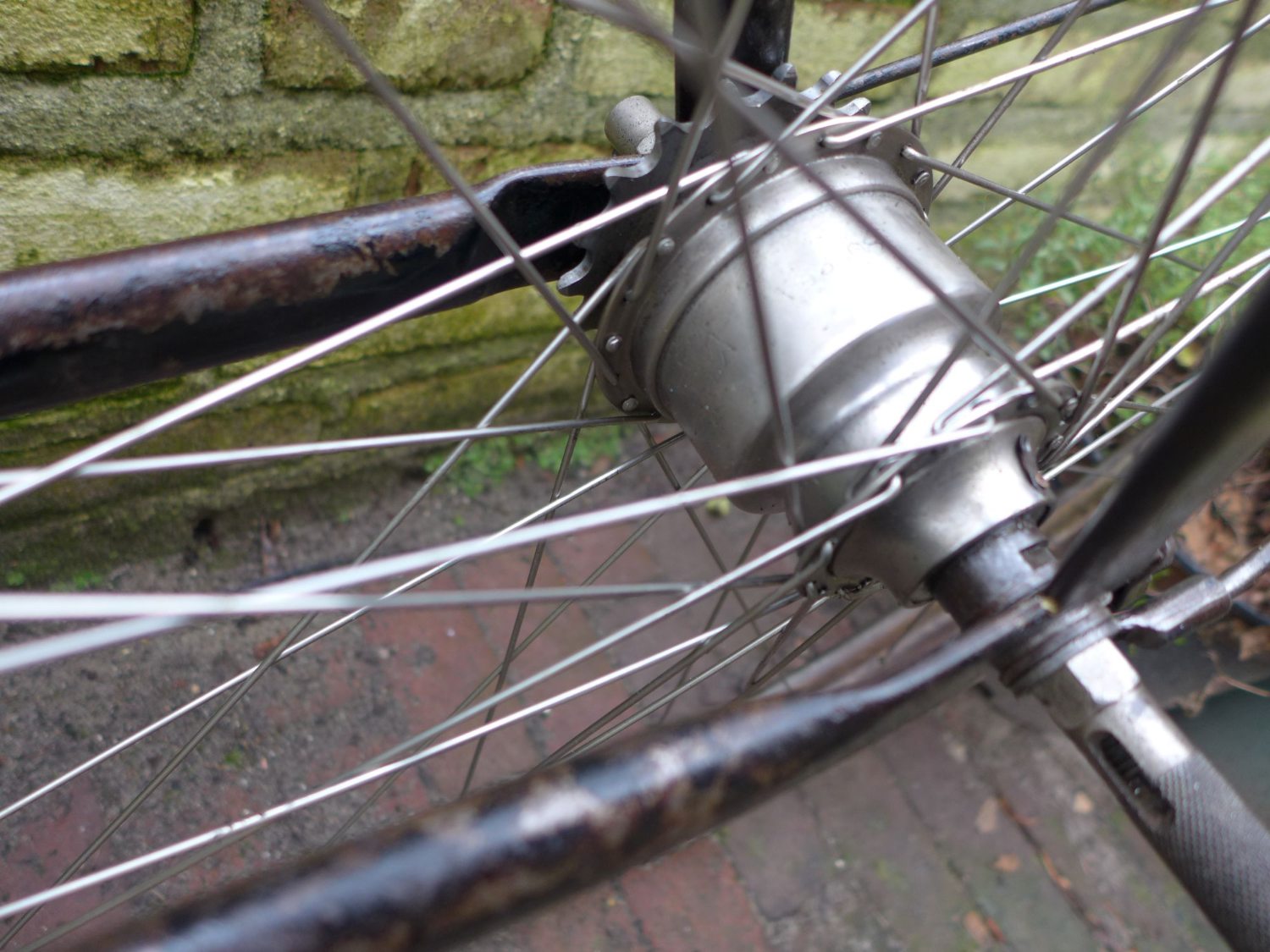

Nog over het oliepotje. het is inderdaad wel een tendens geweest om ze achterwegen te laten omdat ook vet gevulde naven en trapassen wel gesmeerd blijven.
Maar dan hebben we het over een ontwikkeling over de lengte van de vorige eeuw.
Bij deze twee variaties op de V-naaf gaat het om een verschil tussen begin 1908 en eind 1908.
Daar moet een andere reden voor zijn. Het olie vullen kon bij het tweede model overigens wel via een nieuwe opening op het hellende vlak net buiten de spaken.
Alle S.A. naven nadien hadden wel weer een oliepotje. tot het plastic dopje kwam ergens in de 60er jaren.
Olie kunnen bijvullen blijft voor een S.A. naaf wel wenselijk.

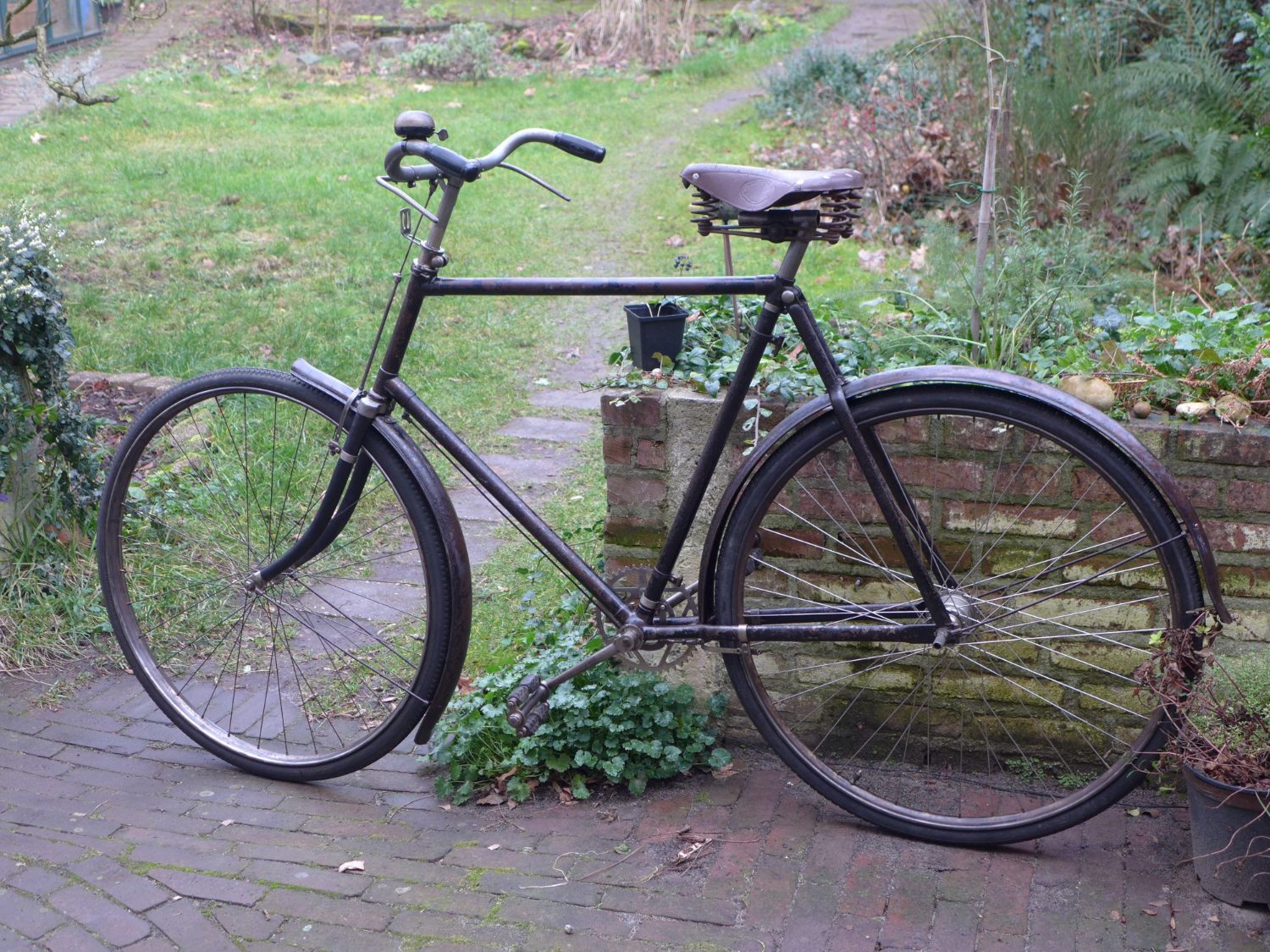

Vandaag na veel schoonmaakwerk de fiets maar weer eens in elkaar gezet.
Nog niet helemaal afgerond maar de lijnen van de fiets zijn wel weer boven water.
Ik ga de buisversteller nog verbeteren en een ketting vinden en dan maar eens proberen hoe de versnellingen presteren.
zie olie toegang buiten de kleine flens
Dit is een van de goedkopere modellen van Centaur. Een ''Standard'' of een ''Populair''
de laatste had rode en gouden biezen en ik heb ergens een rood stukje bies gevonden.

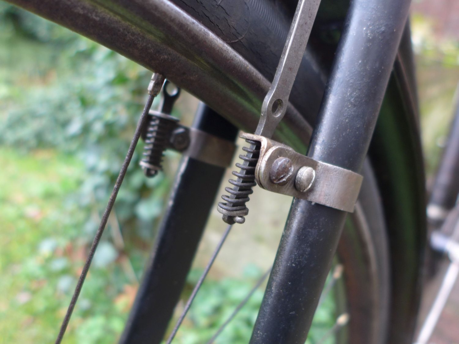

De remmen met platte veertjes komen me bekend voor.
Fongers had dat ook op haar goedkopere modellen.
Ik ben wel benieuwd of ze van een gemeenschappelijke leverancier komen of dat ze van elkaar hebben afgekeken.

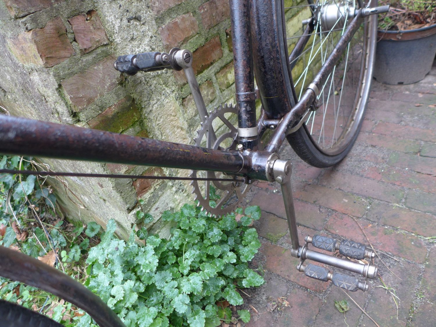

Er zitten wel mooie dingen aan de fiets.
Een stuurparkeer klem die je op een luxe fiets zou verwachten , solide ovale cranks met fraaie originele pedalen met dubbele rubbers.
Met 24inch helaas wat aan de lage kant voor mij maar wel een leuke fiets.
