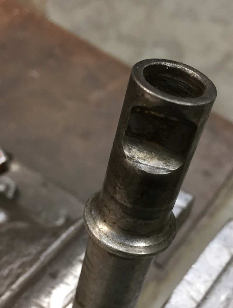

theodorus schreef: 28 okt 2020, 21.17 .... opvallend voor die tijd ook al een holle trapas, misschien ooit vervangen? ...
Van wat later ken ik dat wel, mijn 1954 Eroba heeft een Stronglight holle trapas voor spietjes, en ook mijn 1961 Locomotief heeft dat van Hermesse Grand Luxe (ook met spieën).
Dit is ook een mooie, eerst hol geboord/gesmeed, en daarna de spievlakken er in geperst. Ter hoogte van de spieen is het gat nu D-vormig

De crankspie in het verleden er in gemept :o

Dat zijn hele mooie assen inderdaad. De lichtste die ik ooit ben tegengekomen. Meestal staat er 'forme interieure deposé' op het uiteinde (gepatenteerde binnenvorm). Ik heb er zo een in m'n locomotief sport lichtgewicht uit 1953. De precieze fabrikant heb ik helaas nog steeds niet kunnen achterhalen..

Felix Boehm
http://velobase.com/ViewComponent.aspx? ... 9&AbsPos=0
