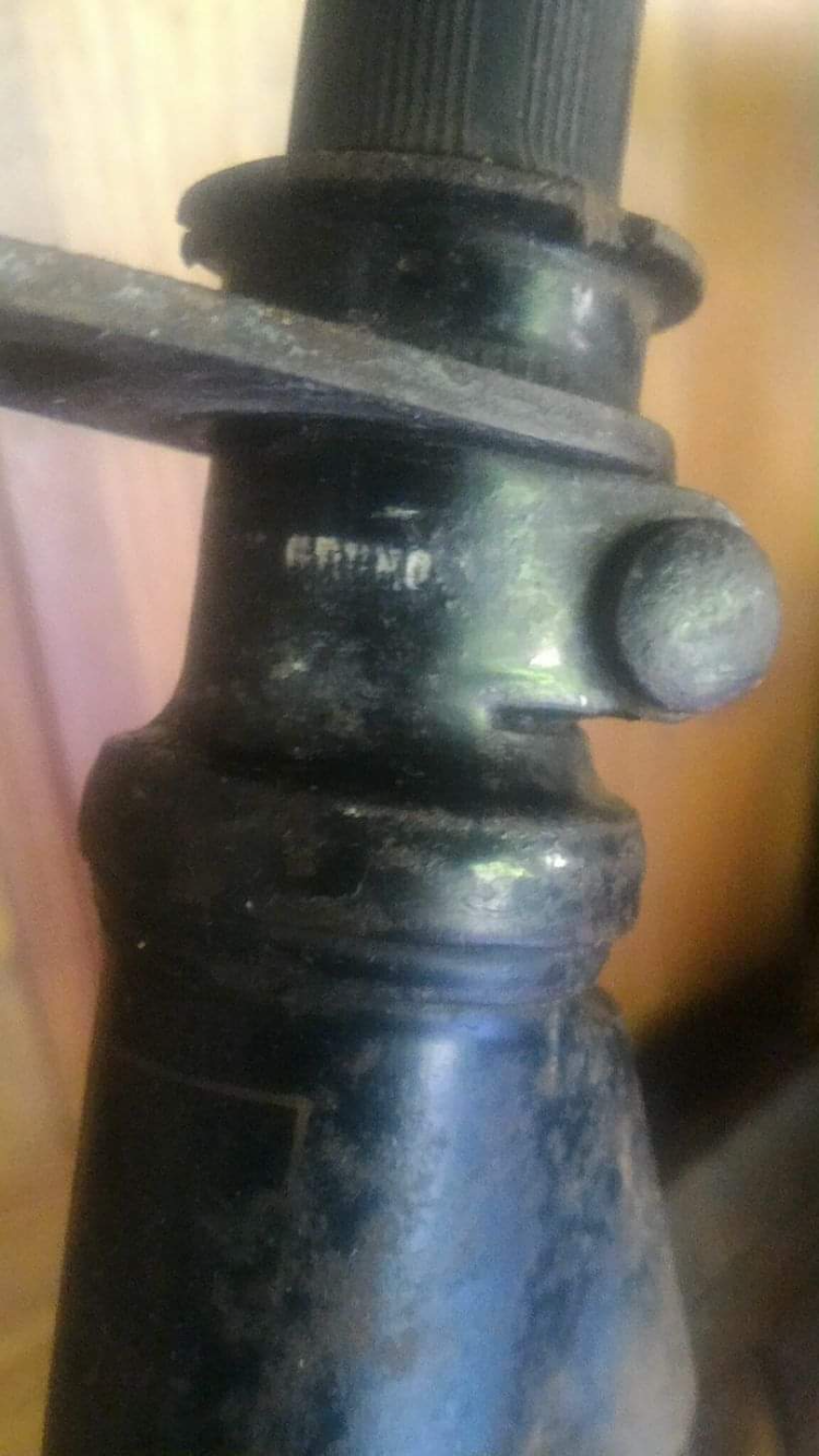

Dit is ook een oudje maar de balhoofdstrop is anders. Leeftijd is mij helaas niet bekend.

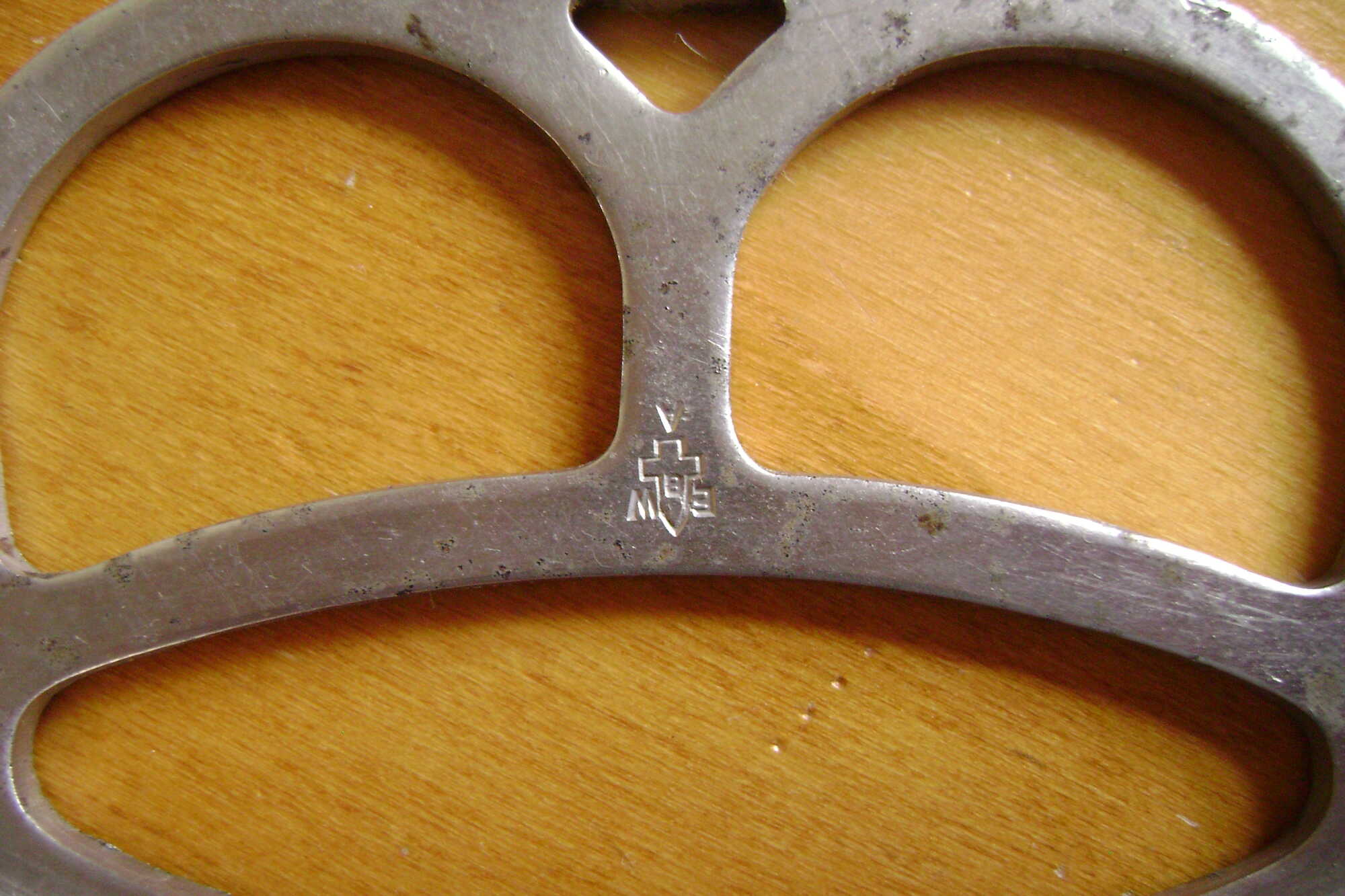

Onder deze link staan nog een fiets van de Stokvis firma uitgevoerd met Brampton onderdelen.
Ik heb de fiets een tijdje in huis gehad Er zijn veel overeenkomsten met de fiets van cyclissimo.
De lug onder in de liggende achtervork bijvoorbeeld.
https://www.oudefiets.nl/phpbb3/viewtop ... 452#p22452
Nu terug kijkend zie ik dat het tandblad met de B `s ook weer van Williams is.
Benieuwd of er ook zo`n tekentje op het tandblad van de nieuwe vondst staat..

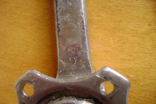

Interessant Maarten! Dan zou hij gedateerd kunnen worden. Of indien er geen letters onder het tekentje staan, in ieder geval bevestigd dat hij van voor 1912 of eerder is.

Na het slopen van de kettingkast heb ik de cranks kunnen demonteren. Na een schoonmaakbeurt bleek zowel het blad als de cranks een Williams logo te hebben ingeslagen. Op de cranks zonder jaarcode. Op het blad met de letter A. Wat voor 1912/13 staat..
Dat zou het achterwiel definitief vervangen maken en het voorwiel heel goed mogelijk wel origineel. Nu nog een merk
